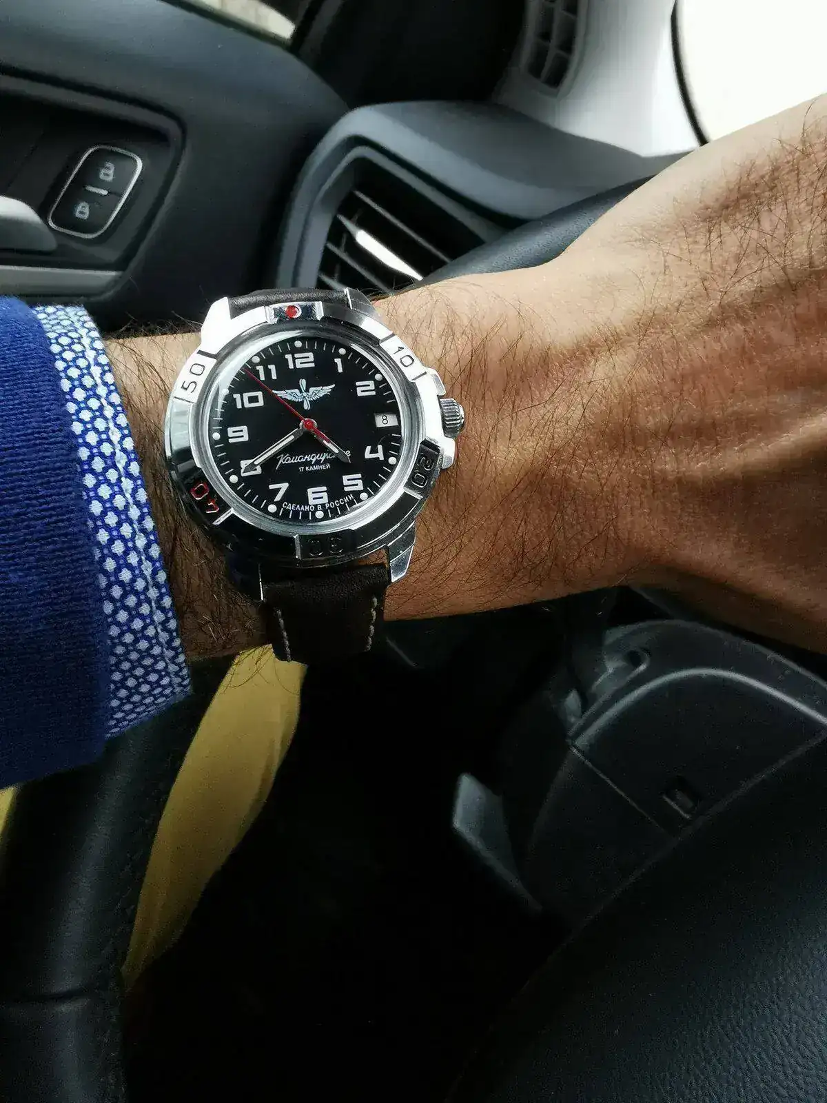

Este Vostok es mecánico y vale menos que una cena. 30 euros aproximadamente y lo tengo en + 1 segundo dua

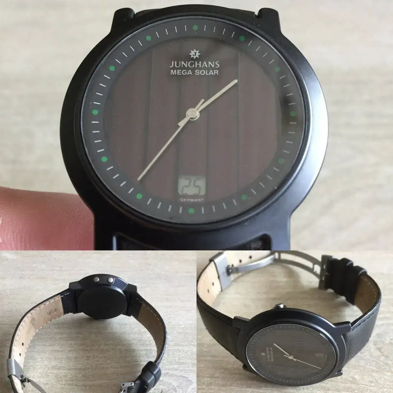

Mi reloj más comodo y con menor mantenimiento es el Junghans Mega Solar Ceramic, de 1993.
Se lanzo 3 años después del Mega 1, primer reloj radiocontrolado del mundo, y esta serie lo supero, mejorándolo al ser alimentado por una batería de carga solar. Sólo con un rato de uso al sol, se carga para 21 meses, estando siempre en hora y con una precisión insuperable. Además empleo de forma pionera una caja de cerámica con cristal de zafiro, lo que lo hace que siendo ultraplano y muy ligero, es a la vez muy resistente y prácticamente irrompible. Un reloj que sólo necesita ser usado una vez casi cada dos años para estar a punto.
Yo tengo otra afición además de los relojes, y son los bonsais. Pues bien, siempre que voy a trabajar con los arboles elige este reloj para ello.

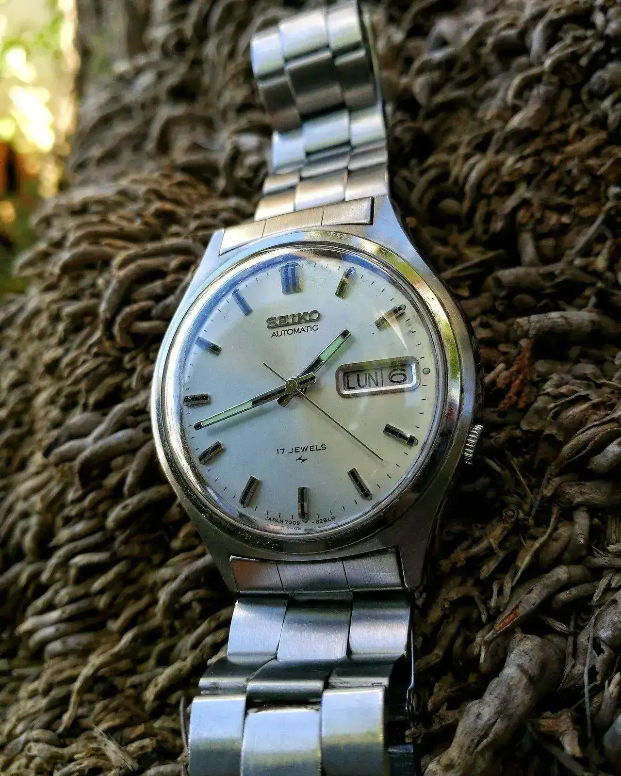

Sí. A este mío con sus cuarenta y tres años sólo lo he tenido que llevar una vez al relojero y fue por la rotura del cristal a causa de un golpe. Pero insisto en lo de antes. Depende de cada uno valorarlo de una forma u otra.

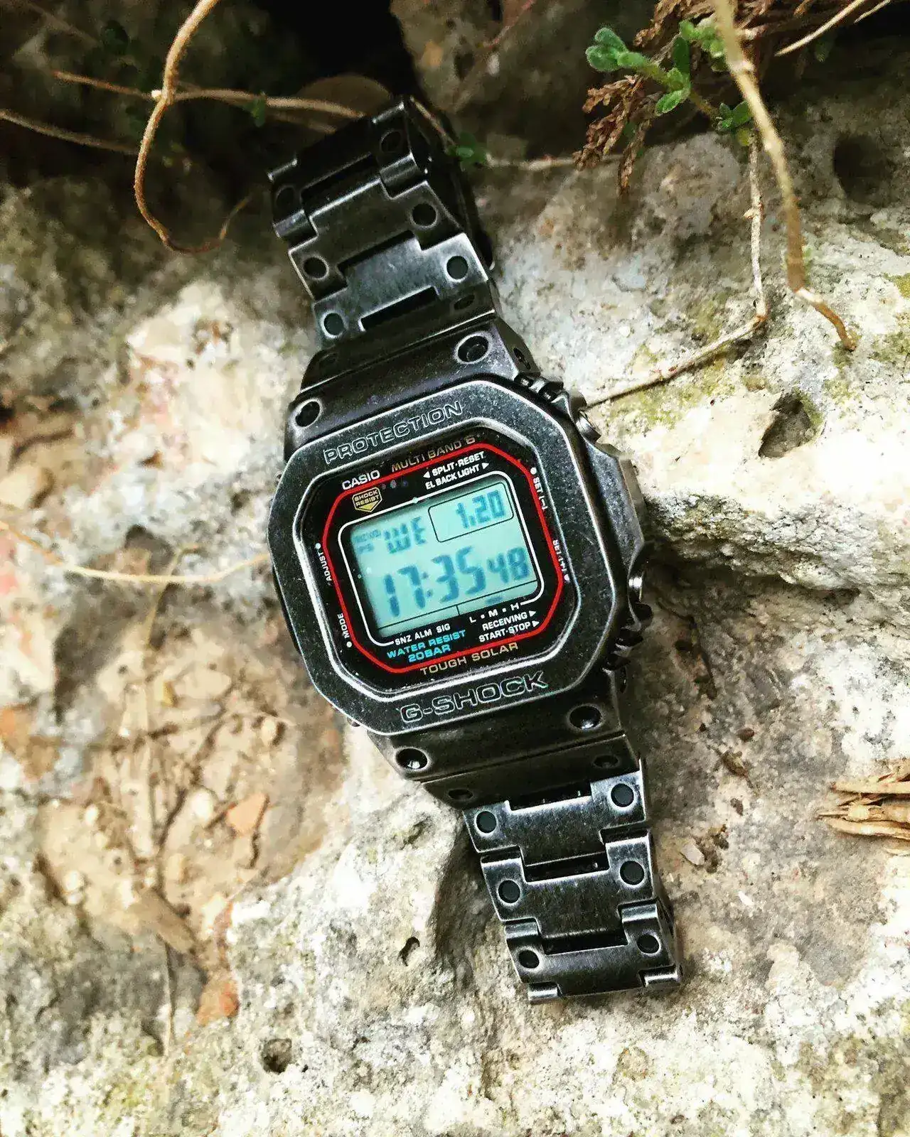

Como ya se dijo en otro hilo, si tuviera que elegir un único reloj que me inspirara plena confianza escogería mi Casio 5610.
