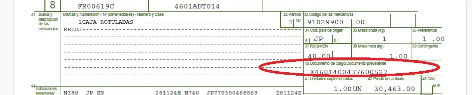

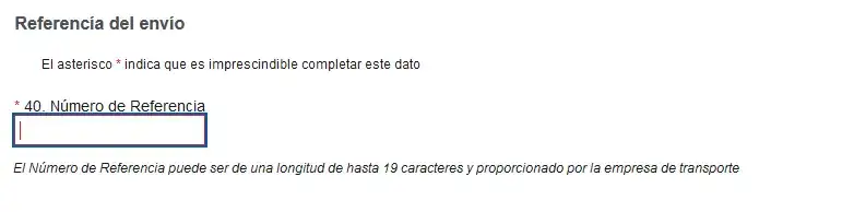

Primero en correos aduanas entras y en vez de escoger a correos como representante, pones que lo vas a hacer con otro agente aduanero
Luego tienes que rellenar este formulario que es básicamente el DUA de importación
Lo único complicado del formulario es poner la clasificación. Hay un montón de idiotas en YouTube que ponen un código cualquiera. Del código que pongas depende la documentación adicional que te exijan y las probabilidades de que te paren el paquete. Yo lo pondría bien
Al ser relojes será uno de esos códigos
Rellenado el DUA pagas y obtienes el documento que acredite el levante, que Correos te lo va a pedir en la web de correos aduanas. Una vez a correos le pruebas que tienes concedido el levante y has pagado, te lo repartirá
Todo se hace en la web de la AEAT. Si hay requerimientos también los podrás ver ahí. El problema es que si todo va bien, es fácil, si va algo mal, vas a tener tú que encargarte de enterarte de que tienes un requerimiento, presentar lo que te pidan (y entender lo que te piden), comprender que plazo tienes etc. Si el requerimiento se lo entregan a correos ellos te van a decir claramente que se pide y que plazo hay y saben cómo presentarlo

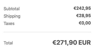

Vamos con otro caso. Envíos de bajo valor que NO van por IOSS, porque el vendedor no está en IOSS, o envíos de alto valor que no van por IOSS pero el vendedor ha declarado infravalor y vienen por Correos. Dicho de otra forma, pedido de Aliexpress de 200 euros, pero el vendedor declaró valor de 20 euros. En este caso Correos lo gestiona como envío de bajo valor y no nos notifica para aportar la documentación, simplemente nos notifica para pagarle una cantidad irrisoria que sería la liquidación aduanera sobre el valor falso declarado por el vendedor. Esto pasa en Aliexpress para pedidos de alto valor prácticamente el 100% de las veces.
Importante: que el pedido entre por circuito verde y no lo paren no significa que "haya venido sin aduanas" y todos felices y contentos. Significa que no se ha comprobado antes del levante (el levante es cuando la Aduana libera nuestro pedido), pero se puede comprobar después del levante en un plazo de 3 años. Los pedidos no vienen con aduana o sin aduanas, SIEMPRE hay que pagar el IVA + derechos de importación, y si viene "sin aduanas" como se suele decir es porque se declaró infravalor y tocó circuito verde, por lo que no lo comprobaron.
Por lo tanto, importante : hay que guardar factura y comprobante de pago de todo lo que importamos durante 3 años que es el plazo de caducidad de la deuda aduanera, por si nos comprueban, porque si no, la aduana estimará el valor del producto, y ya advierto de que con el código aduanero de la UE en la mano, y la jurisprudencia actual, es imposible ganar una reclamación contra una estimación del valor en aduana por el "método alternativo", que es el que se emplea normalmente. Esto ya es nivel Derecho avanzado por lo que lo dejaré aquí.
Por último decir que si el vendedor declaró infravalor, y nos comprueban, la liquidación y la sanción son para el importador, nosotros. Siempre. Recordemos que cuando se compra fuera de la UE somos nosotros los importadores y por lo tanto los responsables.

Nueva compra en Japón (chrono24) y de nuevo historias....esta vez con DHL.
La útlima compra fué con Fedex por unos 230 euros envio incluido y page 60 euros a fedex.
Esta vez con DLH la compra son 200 euros con envio incluido y me piden 95 eurazos!
No me explico como algo con menos valor tengo que pagar mucho más....voy a ver si lo puedo tramitar yo mismo porque los 60 lo comprendo pero en este caso 95 es casi el 50% del valor de lo que compro.....
Pregunto a ver si alguno tiene idea de esto..
Estoy haciendo el DUA yo mismo y en la web de Hacienda al intentar completar el numero de referencia siempre me da error...meto el numero de envío de DHL y no lo reconoce. Nose exactamente que hay que poner, y antes de preguntar a DHL os pregunto a ver si es que ellos me tiene que dar este numero especifico y así preguntarles directamente.
Tengo como referencia un DUA que me envió Fedex (2º imagen )con otro envío, y en el mismo apartado ( el nº40 ) el numero que ponen no tiene nada que ver con el numero de seguimiento/envío que hice en su día por lo que me da que tiene que ser otro tipo de código.
Formulario Hacienda
Ejemplo con fedex( el X46014......) no tiene nada que ver con el track/código que tenia el envío.
Gracias.
Formulario Hacienda
Ver el archivos adjunto 3009980
Ver el archivos adjunto 3009985
Gracias.
En esa casilla no va ningun numero de seguimiento del envío... lo que hay que poner ahí es el nunero de referencia (ARC) de la declaración sumaria de entrada con la que se introdujo la mercancía en la UE. Ese número viene en la declaración sumaria, que está en poder de DHL ya que ellos, como transportistas, la presentaron a la agencia tributaria para amparar la entrada de la mercancía. DHL es posible que te cobre comisión por trasladarte la documentación. Esta es una de las razones por las que no recomiendo el autodespacho. De todas formas intentalo a ver si te lo dan. Esa casilla es obligatoria ya que hay que vincular el DUA al documento precedente para saber de que mercancía estamos hablando. Una opción en vez de autodespacho es quejarse a DHL del coste, parece que lo digo de coña, pero una vez proteste y me rebajaron la factura 😆
