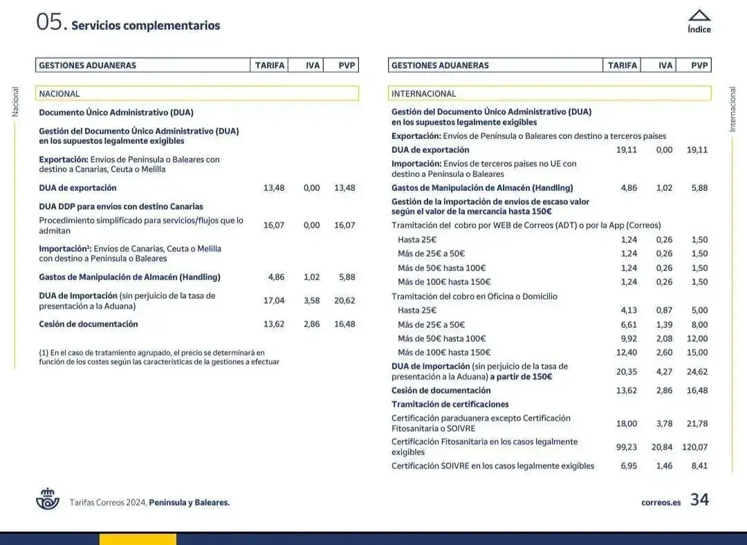

Por último os dejo este anexo con las tarifas de Correos. Muchas veces, nos saca de dudas sobre qué nos están cobrando
Ver el archivos adjunto 2875350
