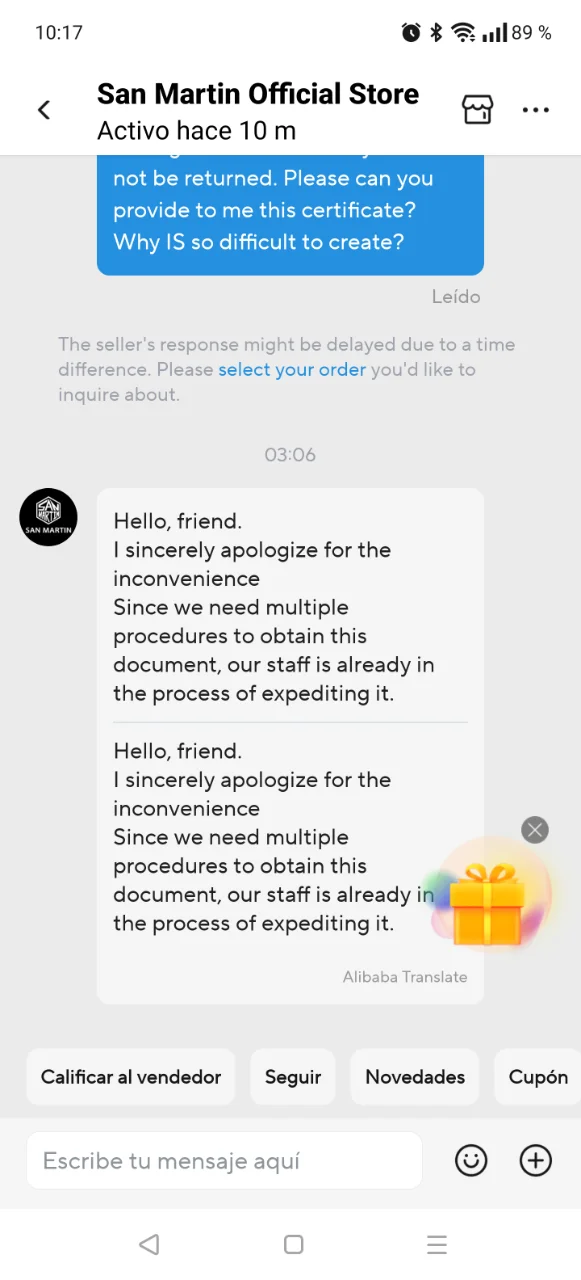

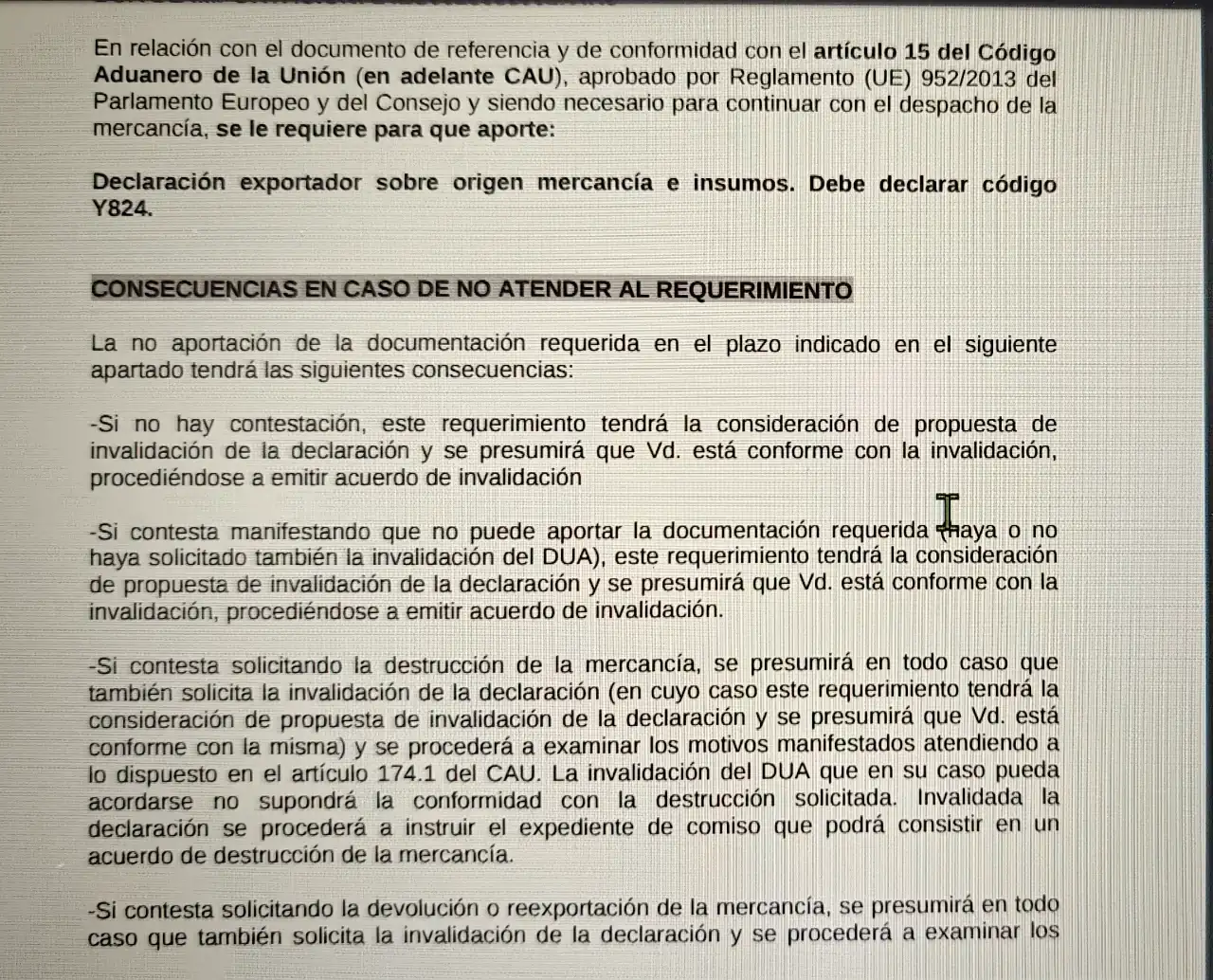

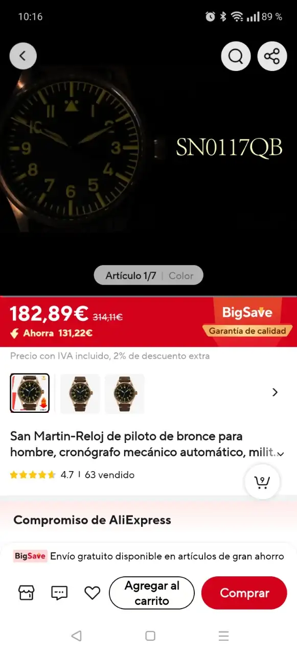

Buenos días!
Te paso foto del reloj, pantallazo del requerimiento de la Agencia Tributaria y otro pantallazo de la conversación con la tienda online de AliExpress
Mil gracias de verdad por ofrecerte.

Yo presionaría a San Martín para que te de la declaración de origen. Si no te la dan no te queda otra que responder al requerimiento indicando que el exportador no te la da, y solicitar destrucción de la mercancía, lo cual yo haría previa apertura de disputa en aliexpress para asegurarte de que te devuelven el dinero. El IVA que has pagado se te devolvería, no así en principio la comisión de Correos que sería lo único que perderias.
El origen la verdad es que no entiendo para qué lo piden. No veo motivos fiscales. Cabe la posibilidad de que sea por la correa de cuero, que a veces da problemas
Ah y una cosa más, dile a San Martin que te piden declaración de origen del exportador, no certificado de origen
