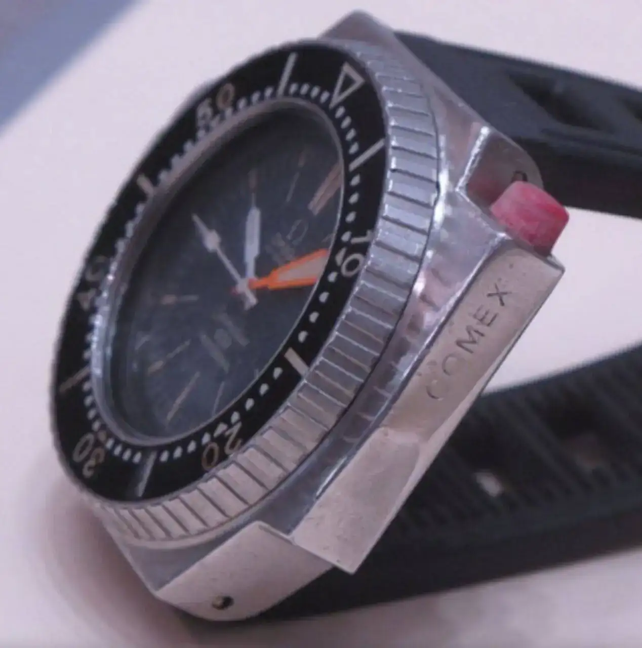

Pero desde 1968, Comex le pidió a Omega que produjera un reloj que fuera capaz de soportar profundidades superiores a 400 metros. Ahí el mayor problema, además de la presión ejercida por el agua, era el helio utilizado en las cámaras hiperbáricas, que provocaba que el gas que se introducía en el reloj hiciera estallar su cristal:
Y aquí conviene hacer un desmentido rotundo de un rumor que se da como un hecho que no lo fue: a pesar de que se repite con frecuencia, no hay ninguna prueba de que Jacques Cousteau participara en el diseño de este reloj.
El crédito debe atribuírsele a Frédéric Robert (a quien se le deben también otros modelos de Omega como el Flightmaster y el Seamaster 120 Big Blue). Se unió a Omega en 1967 como asesor después de hacer crecer con éxito la marca "Aquastar", de la cual fue fundador. Bajo su dirección se estableció una "Unidad Marina", y en 1968 fue en su departamento donde nació el PloProf.

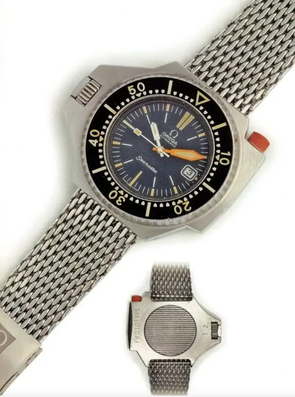

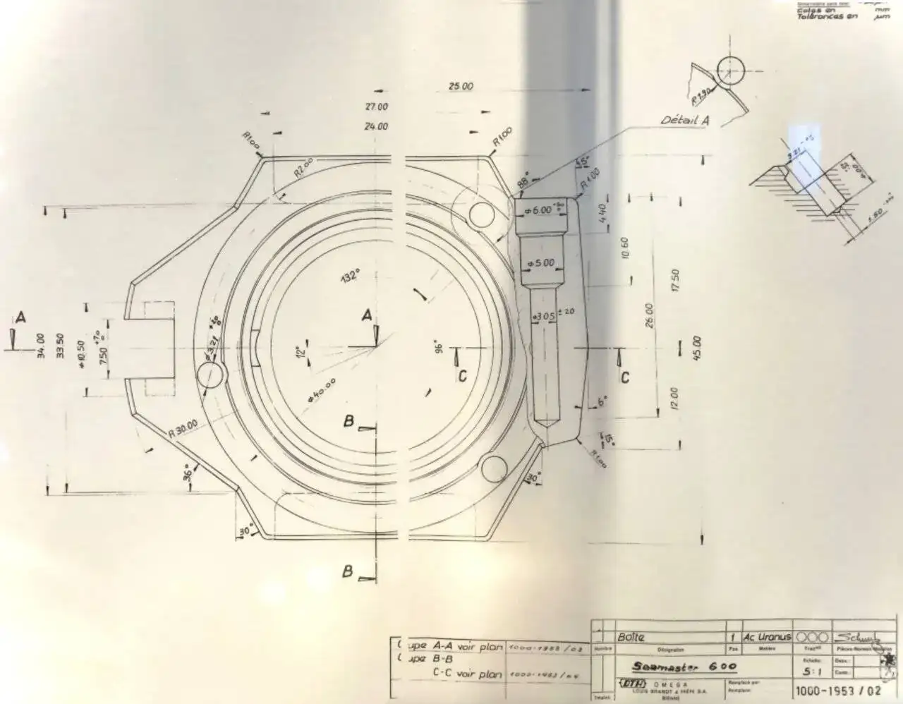

Después de una serie de pruebas con una variedad de prototipos, se decidió partir desde cero para diseñar el nuevo reloj-herramienta, dando lugar al peculiar diseño del Seamaster 600, más comúnmente conocido como PloProf. Porque de hecho su verdadero nombre era Omega Seamaster 600 " Plongeur Professionnel" ("buceador profesional" en francés). La abreviatura "PloProf" no provino de la marca, sino que le fue atribuida por los coleccionistas, y más precisamente a través de una descripción que apareció en un libro monográfico que ilustraba sus características:

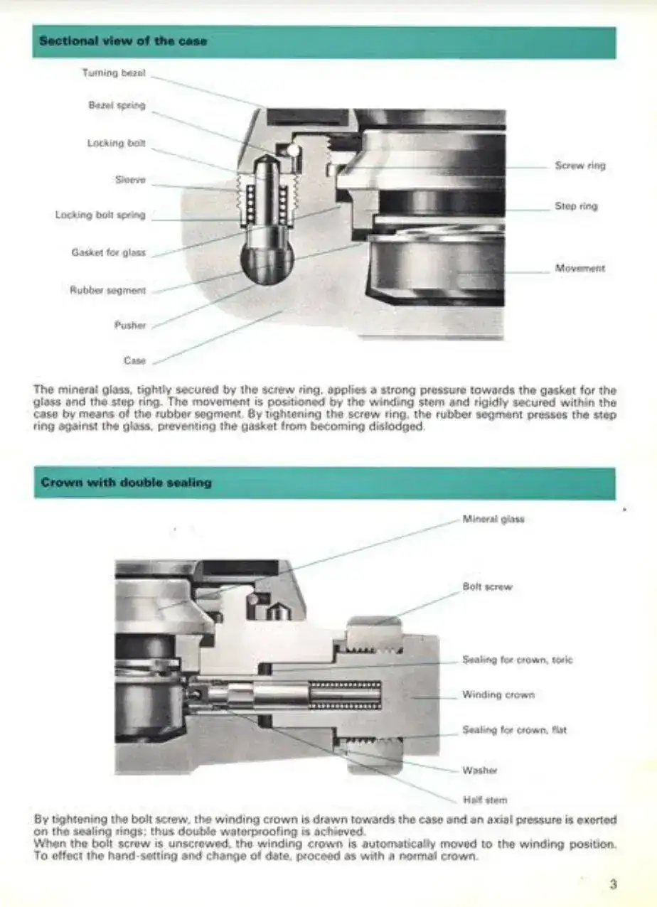

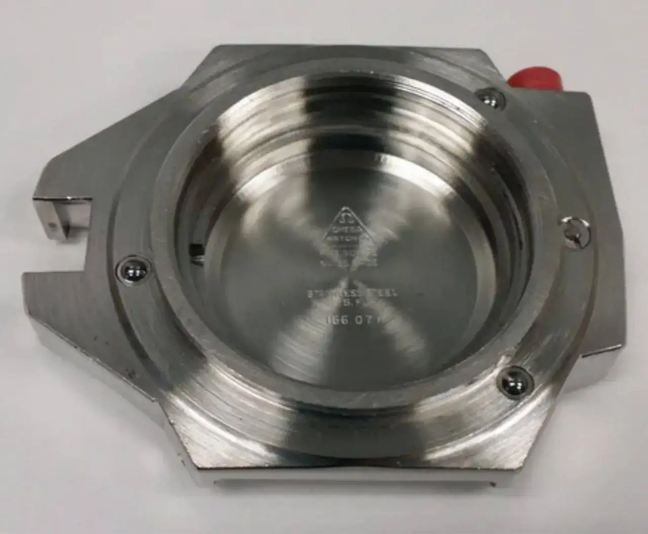

Para impedir a las pequeñas moléculas de helio su acceso al reloj, la caja presentaba una construcción monobloque de montaje frontal, absolutamente innovadora para su época, obtenida mecanizando una pieza maciza de acero, y con el cristal mineral de 4mm de grosor, endurecido químicamente y con un revestimiento antirreflectante y antiabrasivo, que se comprimía en su junta dentro de la caja a 120kg mediante un anillo de bloqueo roscado, una labor carísima en su momento. La patente de la caja PloProf (CH480680) se depositó en 1967 y las cajas fueron fabricadas por Schmitz Frères en Grenchen, Suiza (denotada por el SF estampado en el interior del fondo de la caja):
Según las notas de producción de Omega, el tipo de acero utilizado recibió el nombre de "acero Urano" por el fabricante francés que suministró el metal. Esta variedad de acero presentaba la adición de molibdeno para ayudar a resistir la corrosión causada por los ácidos. Omega se decidió por esta aleación específica después de estudiar los efectos de la soldadura submarina en agua salada en los relojes de acero inoxidable. Hoy en día, este tipo específico de acero se conoce como 904L (usado por Rolex en todos sus modelos de este material). Los recipientes y herramientas que Comex construyó, a menudo estaban hechos de acero 904:

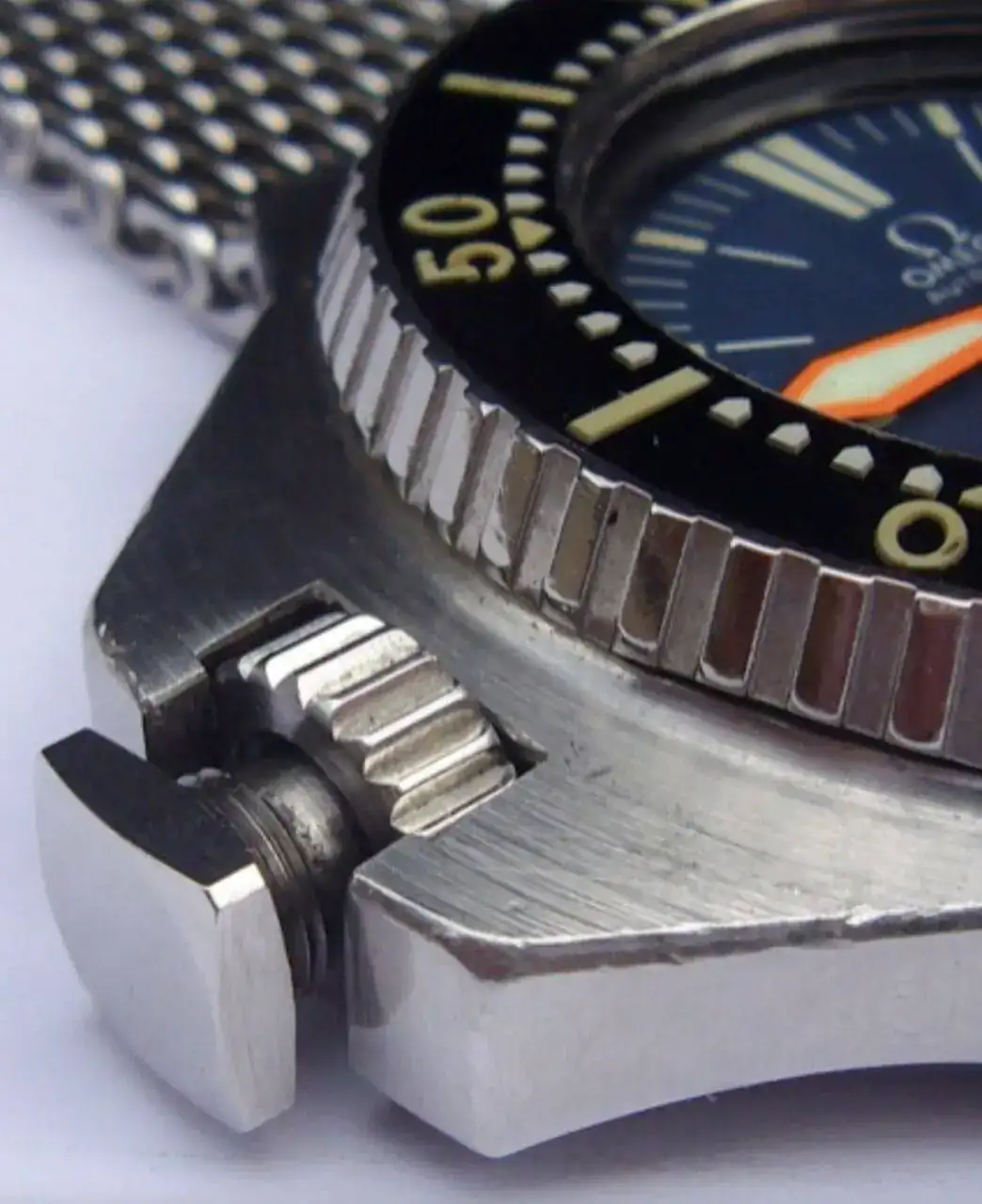

Otra característica inusual para un reloj de buceo de aquellos años era el bloqueo del bisel bidireccional, el cual solo se podía ajustar presionando el pulsador rojo colocado en la parte superior derecha de la caja, lo que garantizaba la seguridad contra cualquier movimiento accidental. Esta foto muestra el prototipo Seamaster 600 PloProf del propio fundador de Comex, Henri Delauze, reconocible porque no lleva la inscripción relativa a sus 600 metros de resistencia y, sobre todo, por la corona roja de plástico, que fue cambiada por acero para las unidades de producción:
Otra innovación que Omega introdujo en el PloProf fue el mecanismo de bloqueo de la corona, una obra maestra de la ingeniería en su época. La corona en sí, que a primera vista parece ser la rueda dentada, es en realidad la placa final cuadrada. La rueda dentada funciona, en cambio, como una tuerca de bloqueo (que en el prototipo de la foto ya se había cambiado por una de acero). De este modo el PloProf tenía el sistema de protección y sellado de la corona más efectivo jamás diseñado:
La patente de la tuerca de bloqueo (número CH503310) se presentó el 23 de octubre de 1968, pero no se publicó hasta 1974:

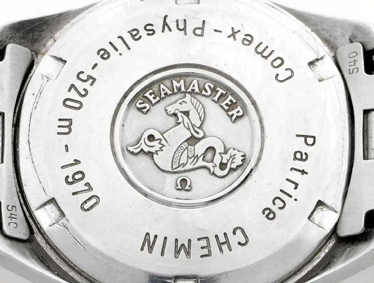

Durante el experimento de Comex llamado Sagittaire 1, que tuvo lugar entre el 9 de noviembre y el 2 de diciembre de 1971, los buceadores de la empresa involucrados en el estudio sometieron a pruebas exhaustivas al Omega Seamaster 600 PloProf, como muestra esta imagen del buceador de Comex Bernard Adam con una unidad en su muñeca:
Además de las pruebas de campo, se llevaron a cabo numerosas pruebas de laboratorio, en las que la caja fue sometida a una presión hidrostática continua de 60 atmósferas. En otros casos, el reloj fue llevado a una profundidad de 1370 metros, momento en que se detuvo, pero solo porque el cristal sufrió una deformación en el punto central y, ejerciendo presión sobre la trotadora, detuvo el funcionamiento del reloj. Esta prueba mostró que los componentes que montaba el Ploprof tenían una mayor tolerancia a la profundidad (de hecho más del doble) que la inscrita en el dial, que era de 600 metros, y un estudio del centro de investigación de buceo estadounidense Ocean Systems Inc., de Tarrytown, Nueva York, certificó al Ploprof como un reloj con una mayor resistencia a la presión que un submarino:

El PloProf 600 estuvo en venta hasta 1979, y aunque no se sabe el número exacto de unidades producidas, sin duda nunca se trató de un best seller dadas sus características extremas y su elevado precio.

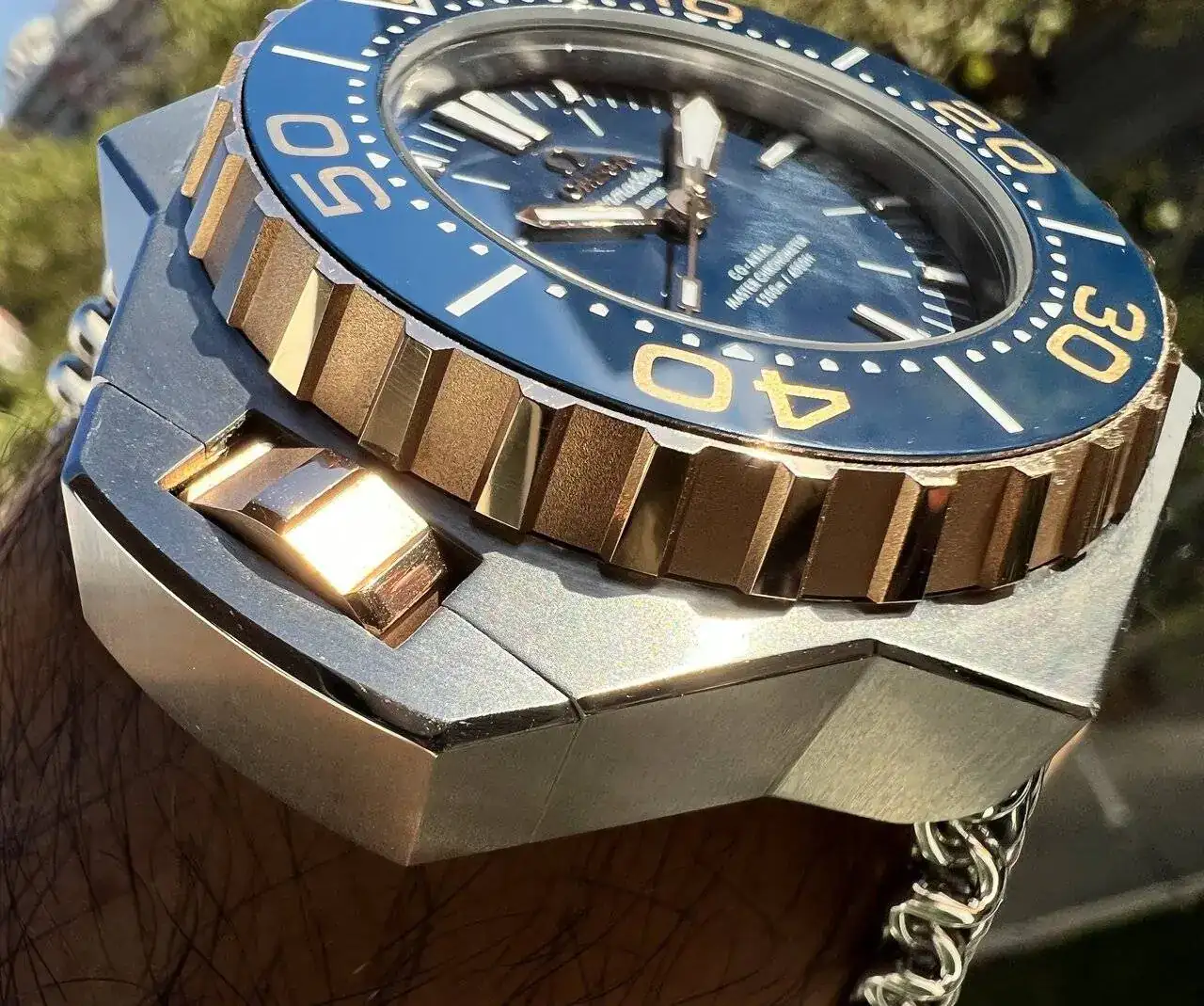

El pulsador de la parte superior de la caja del reloj, que antes era de plástico rojo, pasó a ser de acero con una funda de aluminio anodizado en naranja. Tanto el bisel como el pulsador aumentaron de tamaño para facilitar su operativa.
El mecanismo de protección de la corona era una evolución muy mejorada del anterior, teniendo que desenroscar el protector de la corona antes de poder manipularla para establecer la hora y la fecha. La gran diferencia es que ahora el protector de la corona formaba una sola pieza que, una vez enroscada, termina la forma de la peculiar caja:

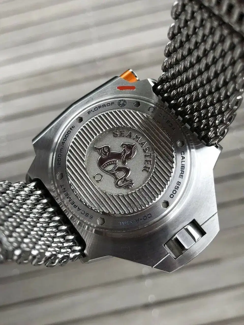

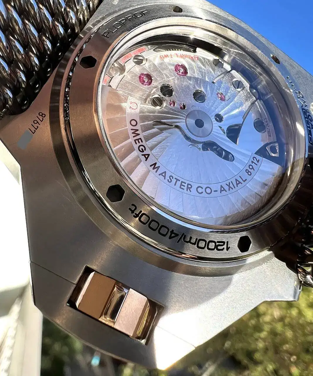

Otra diferencia importante es que la caja dejó de ser monobloque. La nueva tapa posterior incorporaba una superficie con generosas acanaladuras y en la parte central lucía el famoso logotipo del caballo de mar que pertenece a la familia Seamaster. El calibre era el 8500 coaxial, de manufactura interna, con una reserva de marcha de 60 horas:

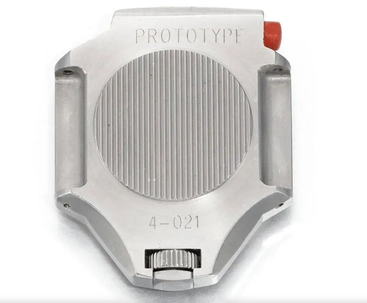

En los inicios del proyecto PloProf se le pidió a Schmitz Frères que fabricara prototipos de la caja en titanio. Esto se hizo cuando el equipo de diseño consideró que el PloProf era grande y pesado y que el uso de titanio, que es un 40% más ligero que el acero inoxidable, marcaría la diferencia para el usuario, ya que en ese momento la mayoría de los relojes eran considerablemente más pequeños que el Ploprof. Se cree que Schmitz Frères hizo solo 10 prototipos de cajas de titanio y detuvo la producción debido a las dificultades en el mecanizado del titanio, aparte del elevado coste de la materia prima (en ese momento, el titanio acababa de llegar a los aviones comerciales y militares). Sin embargo, su número sigue siendo un misterio, ya que no aparece información sobre estos PloProf de titanio en los archivos de Omega. Este prototipo de titanio fue entregado a Comex para pruebas y según parece indicar su número grabado se trataría de la segunda unidad:
De hecho parece evidente que Omega pretendía comercializar el PloProf 600 en titanio ya que apareció mencionado en un anuncio de una revista de submarinismo finlandesa:

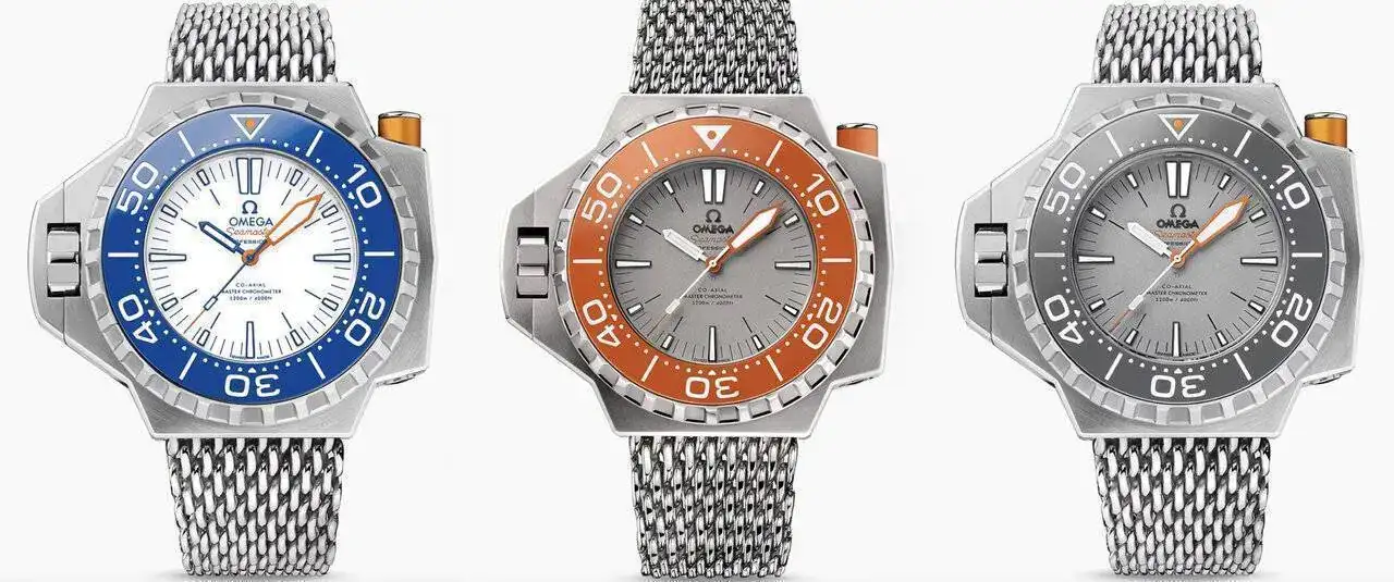

En 2015 Omega decidió rescatar esa idea inicial y añadió a la gama PloProf 1200 cuatro modelos realizados íntegramente en titanio (los tres mostrados en la foto más uno en negro, como el de acero). Prácticamente idénticos a los de acero, cambiaron de calibre por el 8912 (certificado METAS y antimagnético hasta 15.000 gauss), haciéndolo visible mediante un fondo de zafiro, eliminaron el datario y sustituyeron el bisel de zafiro por uno de cerámica a juego con los diferentes diales:

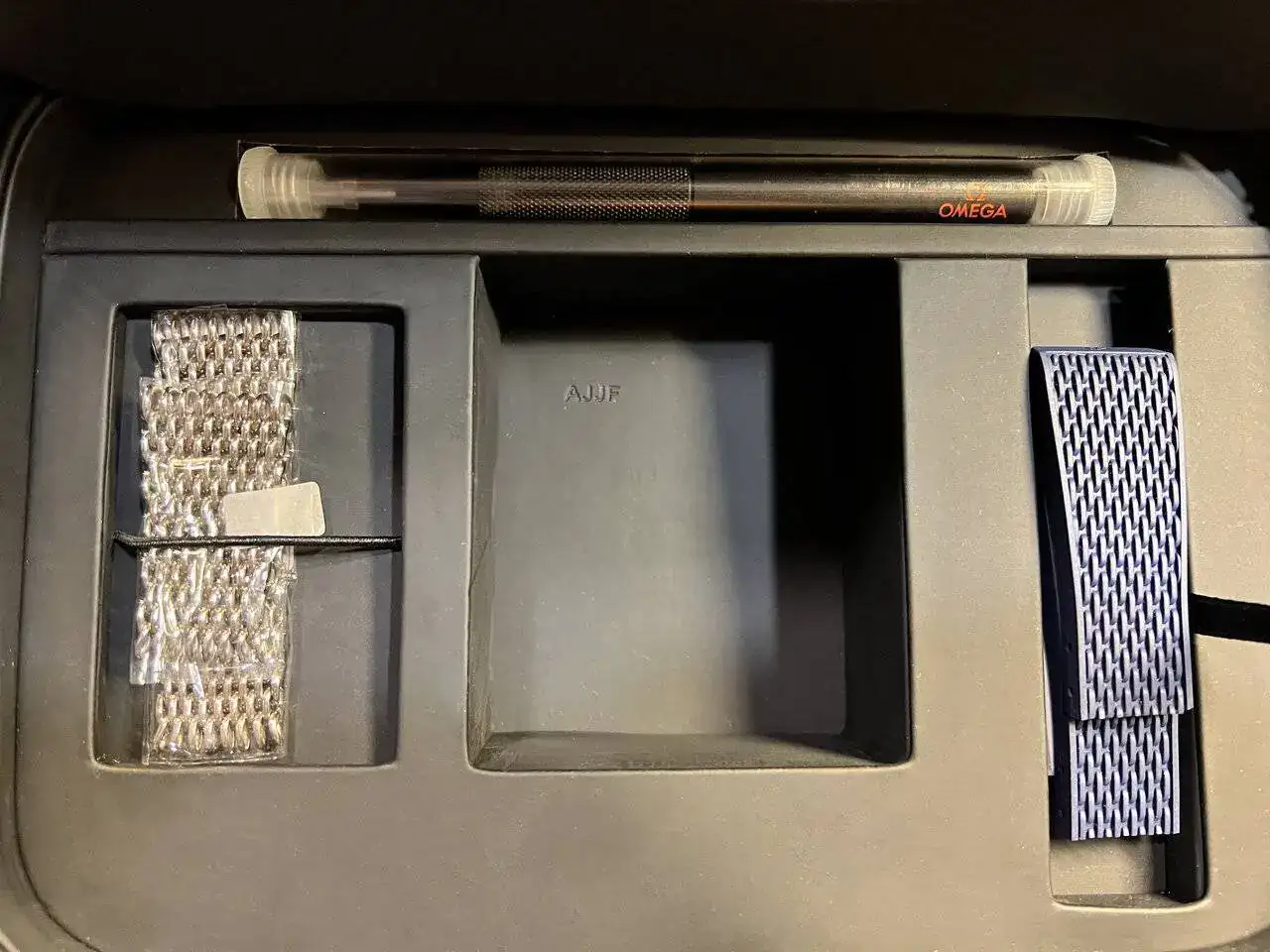

La caja interior es la ya conocida de otros PloProf:
