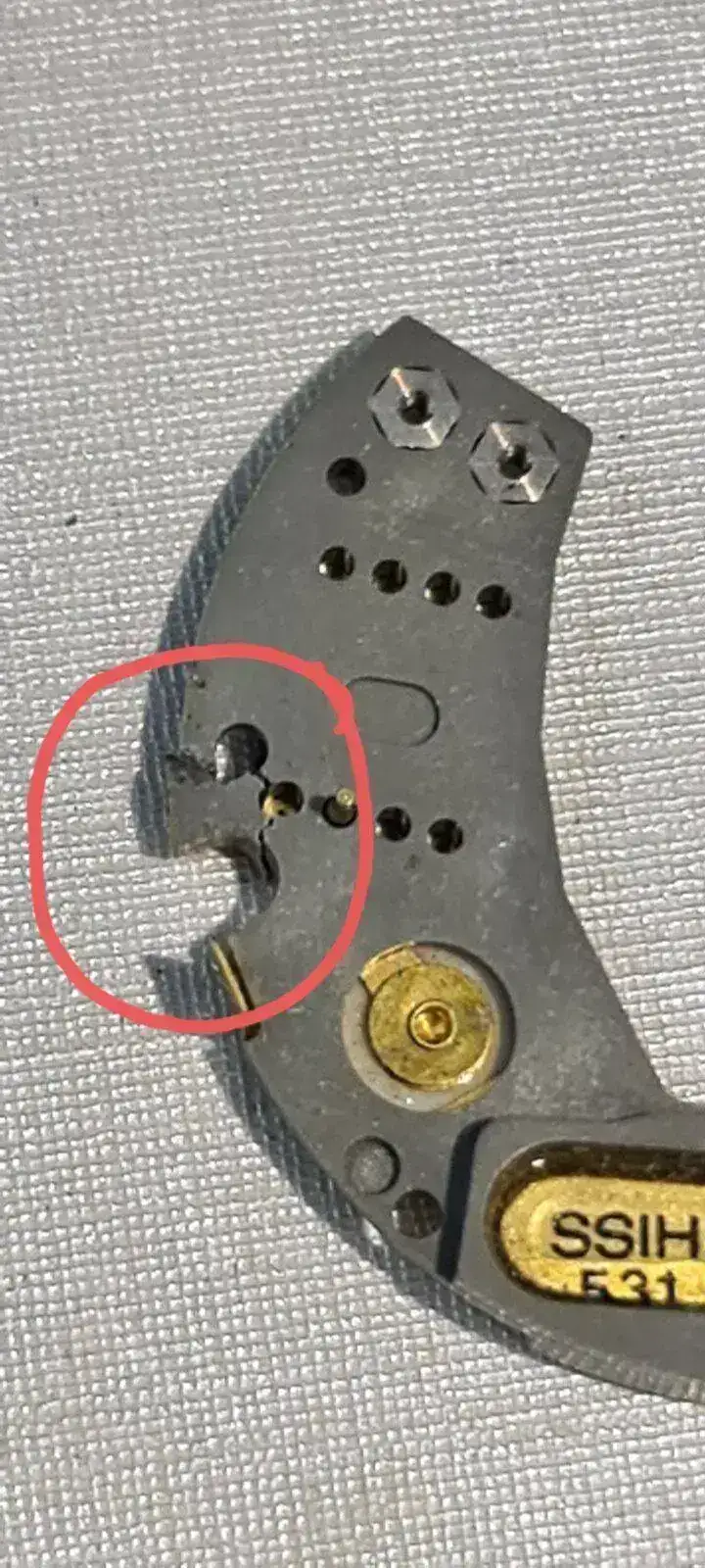

Mis conocimientos tanto de relojería como de electrónica son mínimos. El reloj está en una relojería "buena"... entiendo. Uno de los circuitos, el que venía de Alemania, se apreciaba roto con lupa. No le puse voto negativo porque ni me reclamó la pieza. Inmediatamente al hacer la petición de reembolso, me ingreso el dinero. Y el otro, el que vino de Suiza, aun no le he hecho la devolución. Ese se ve roto a simple vista...no el circuito en sí...si no su base, que hasta me daría igual, pero no funciona. Me daba la opción de cambiarlo por otro pero prefiero devolvérselo porque expresamente le pedí que comprobará su funcionamiento y me dijo que lo había comprobado personalmente y que funcionaba. Luego ya me vino con que se había tratado de un error y que me mandaba otro. Os dejo una foto de este último.
Ese que has puesto la foto... es el primero que compré. Además me parece un precio desorbitado. El vendedor dice que es un articulo nuevo de un viejo stock. FALSO!!! De hecho la caja en la que viene venía marcada... como hacen muchos relojeros cuando descartan piezas....
