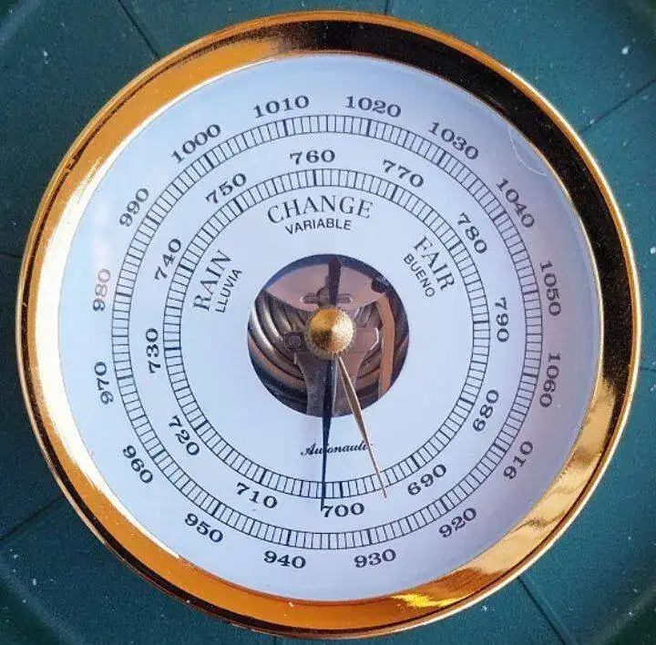

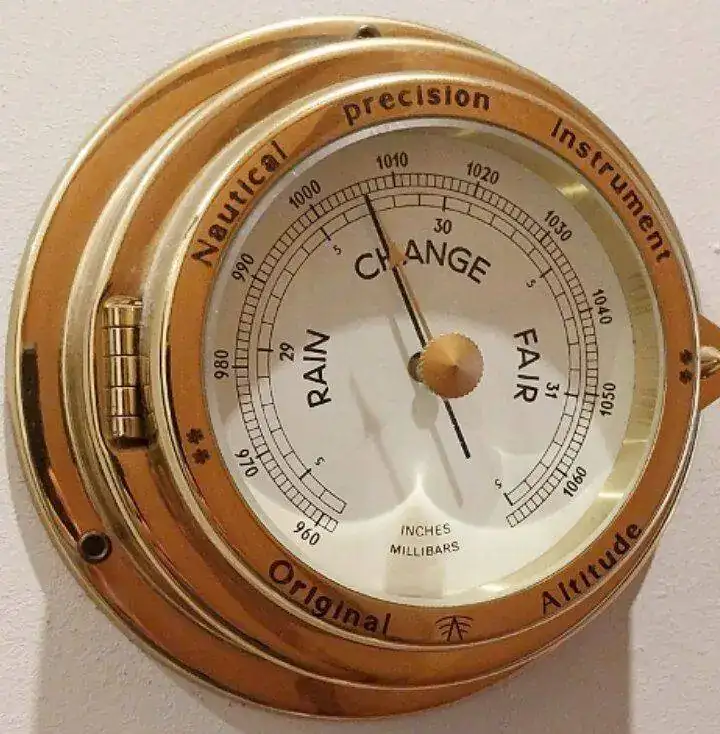

Mañana de sábado y off-topic en el principal. O quizá no tan off-topic si consideramos que un barómetro también mide el tiempo.
Estoy calibrando un par de barómetros de pared, de los tradicionales de agujas llamados aneroides. Y veo que que vienen preparados para medir la presión atmosférica al nivel del mar. Uno de los barómetros comienza su escala en 958 hPa (hectopascales), y el otro en 900 hPa. Ambos indican las leyendas LLUVIA-VARIABLE-BUENO en rangos que comienza a partir de los 980 hasta 1.060 hPa.
Madrid, que está a 667 msnm (estación meteorológica de Retiro), marca ahora 945 hPa. En uno de los barómetros ni siquiera aparece esa escala. En el otro sí, pero las leyendas están en rango de 980 a 1060 hPa. Si me fiara de mis barómetros en Madrid siempre tendremos lluvia o, como mucho, variable.
Como tengo dos barómetros he decidido que el que empieza en 958 hPa, añadirle la presión que tendría al nivel del mar. Es decir, 8 Pascales por metro.
Para ello he tomado la estación meteorológica de Retiro (Madrid), que dice que tenemos una presión de 945 hPa a 667 msnm. Pero Madrid tiene un "déficit" de Pascales para la interpretación gráfica del barómetro, equivalente a la altura que está sobre el nivel del mar, a razón de 8 pascales por metro. Es decir, de 667/8=83,375 Pascales. Si ahora sumo este número a la presión actual sí me sale una lectura lógica en el dial: 945+83,375=1.028,38=VARIABLE (cerca de BUENO). Ayer llovió y ahora tenemos el cielo despejado.
Pero esto no acaba aquí, porque esta sería la presión de mi barómetro 'adaptado' si estuviera en la estación de Retiro. Madrid no es una ciudad plana, va desde unos 550 msnm a 750 msnm. Así que he mirado la altitud de mi casa en esta web y le he sumado la altura aproximada con respecto a la calle (a 3 metros por piso). La suma la divido entre 8 y la añado, o resto si estoy más bajo, a la presión que marca la estación de Retiro.
Lo siguiente es darle la vuelta al barómetro y mover el tornillo hasta que la aguja marque el resultado obtenido. El otro barómetro, que incluye la escala más amplia, lo dejo con la presión real que marca la estación meteorológica añadiendo la altura que hay entre la estación y mi casa. Este nunca marcará buen tiempo, pero indicará la presión más o menos real.
Y ya puestos, como tengo 2 Casios con barómetro, un día de estos me acercaré al Retiro y los calibraré in situ mirando con el móvil su web para saber la presión que marca en ese momento.
He puesto al hilo la etiqueta 'pregunta' por si veis alguna imprecisión o error en lo que he hecho.

No he revisado tus números pero la idea es la correcta.
El problema es que esos barómetros, como bien indicas, están diseñados para trabajar a nivel del mar, así que nunca te van a decir la verdad porque no están donde deben: o te mienten en la presión, o te mienten en la previsión. Yo, personalmente y dado que la escala numérica es a la que se le da más verosimilitud, dejaría los barómetros sin ajustar (es decir, dando la presión real) y los montaría en una peana en la que aparezca una tabla de conversión específica para Madrid (o, incluso, ya que se trataría de un trabajo de artesanía, ajustada a tu piso).

Eso suponía, por eso te propuse lo de la peana (o una caja de estilo náutico similar a la de un cronómetro). Imagínatela con una chapa de latón grabada con una tabla de conversión nivel del mar/tu piso, por ejemplo.
No es mala idea, pero mejor sería cambiarle el dial para que marcara las leyendas LLUVIA-VARIABLE-BUENO con los valores adaptados a la altura que vivo. Porque todos los barómetros que se venden fuera de sitios al nivel del mar lo indican mal. El barómetro sirve para, de un vistazo, saber si cambiará el tiempo y hacia dónde.
Si encuentro uno en algún mercadillo por 5€ a lo mejor lo desmonto y le cambio el dial.
