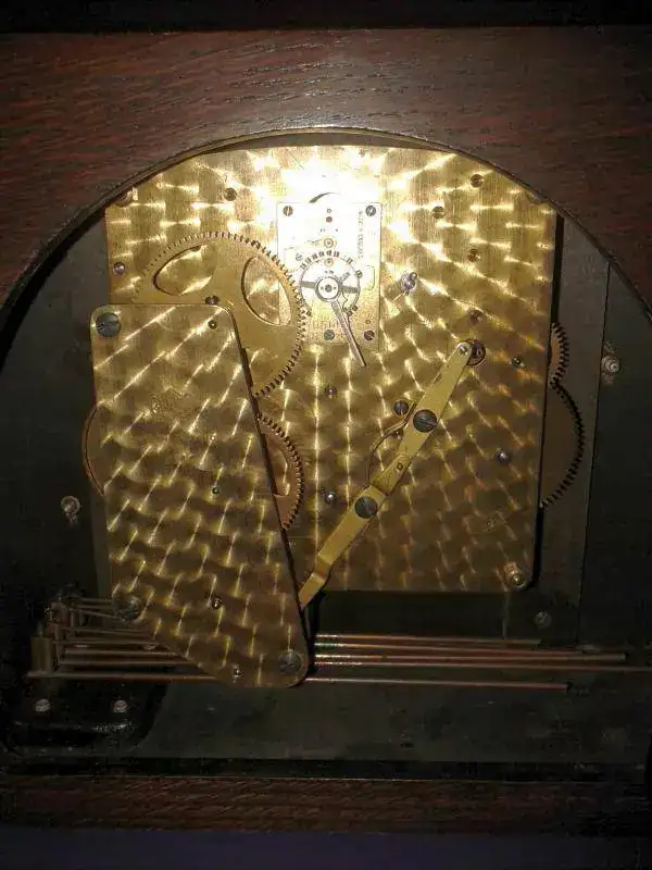

Hola muchachos, les consulto lo siguiente: tengo este carillon que atrasa 1,5 minutos por dia.
Quisiera correr un poco la manivela del volante hacia "fast" para ver si disminuyo el atraso. Lo que desconozco es si tengo que moverla a "ojo" o si hay alguna regla o algo a seguir.
Gracias por la ayuda, saludos, Julio
attachment.php
Debes moverla lo mínimo al ojo. muy lentamente
Y esperar 24 horas, para ver tendencia
Con este tipo de volantes y con paciencia no tendras problema en ajustar lo mejor posible , pero haz caso a los compañeros ,
poquito a poco.:popcorn:

Bueno hombre, ya que tuviste la molestia de darle tu opinion, deberias haberle dicho que moviendo la punta de la raqueta del puente volante 2,5 decimas de milimetro ya corregirian el 1,5 segundos que tenia el reloj de desvio
Yo estos escapes los afino con maquina ( en este caso en concreto de las maquinas que tengo lo hago con Palcron - C 1000. En caso que lo tuviese que hacer a ojo lo haria sin tanta parafernalia, seria a ojo y punto.
Un saludo compañero:clap:
Cram.-
Esa maquina no vale para este tipo de relojes, pero si lo haces a ojo tendras que seguir algun tipo de criterio
Esa maquina vale para lo que te he comentado con un sistema que traia en su pac cuando la compre y que incluso se puede modificar con pinzas adaptadas en la misma herramienta funciona, pues esta pieza ya venia preparada para los volantes de electroiman. ( para relojes cocina, desp.Impex etc, etc.
Respecto a lo de afinar a ojo, es a ojo por los años de esperiencia o costumbre.
Tambien sabemos que una vuelta completa a la rosca reguladora del pendulo en un reloj de pared, es equivalente a un minuto por vuelta aprox. pero no deja de ser aproximado porque no es una ciencia exacta.
Te envio un afectuoso saludo.:bye:
Cram.-
Yo creo qué a ojo y modificandomcuando sea necessarily.Ten en cuenta qué la temperature le hace variar bastante y hay qué corregirlos a menudo
