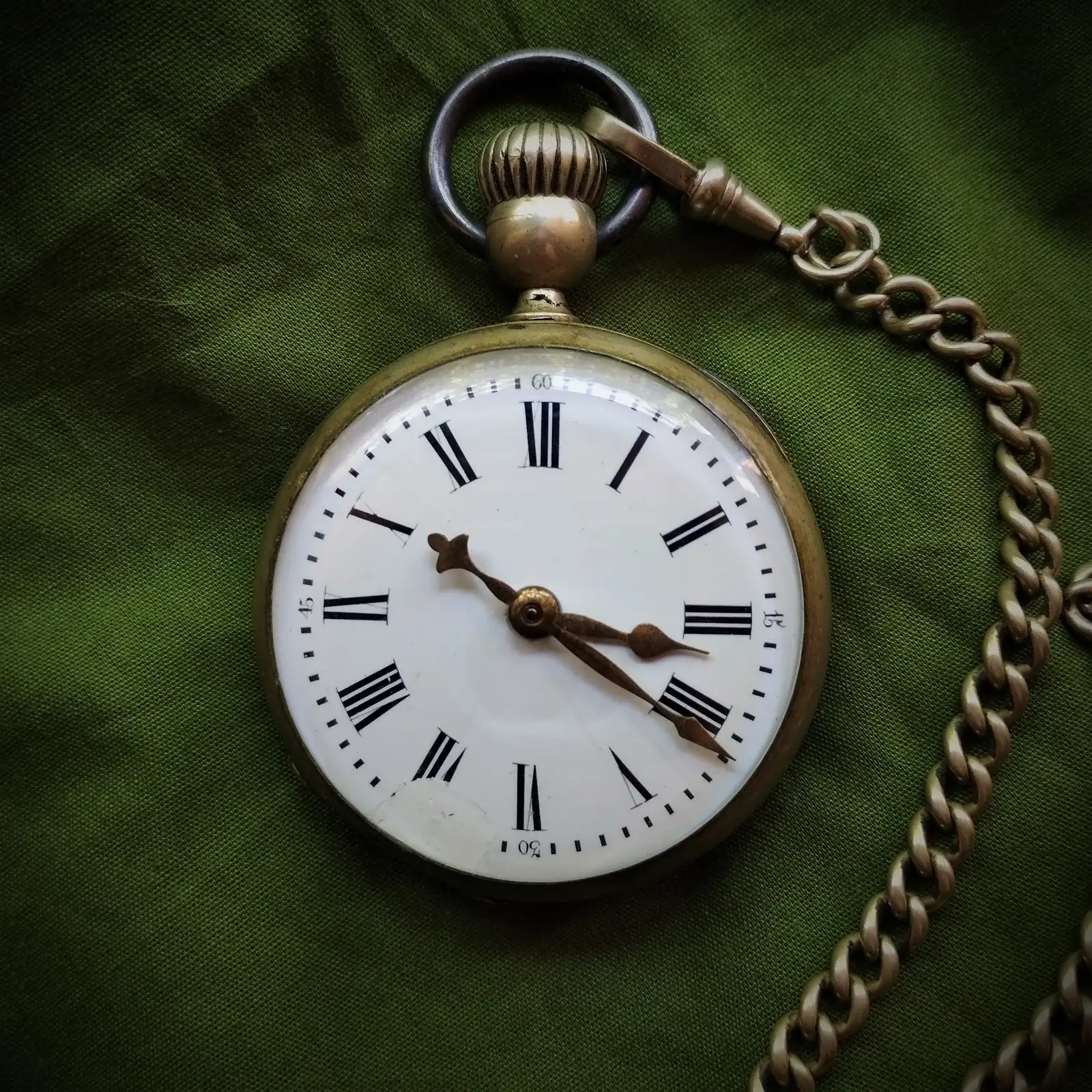

SafonaGastro y Crono

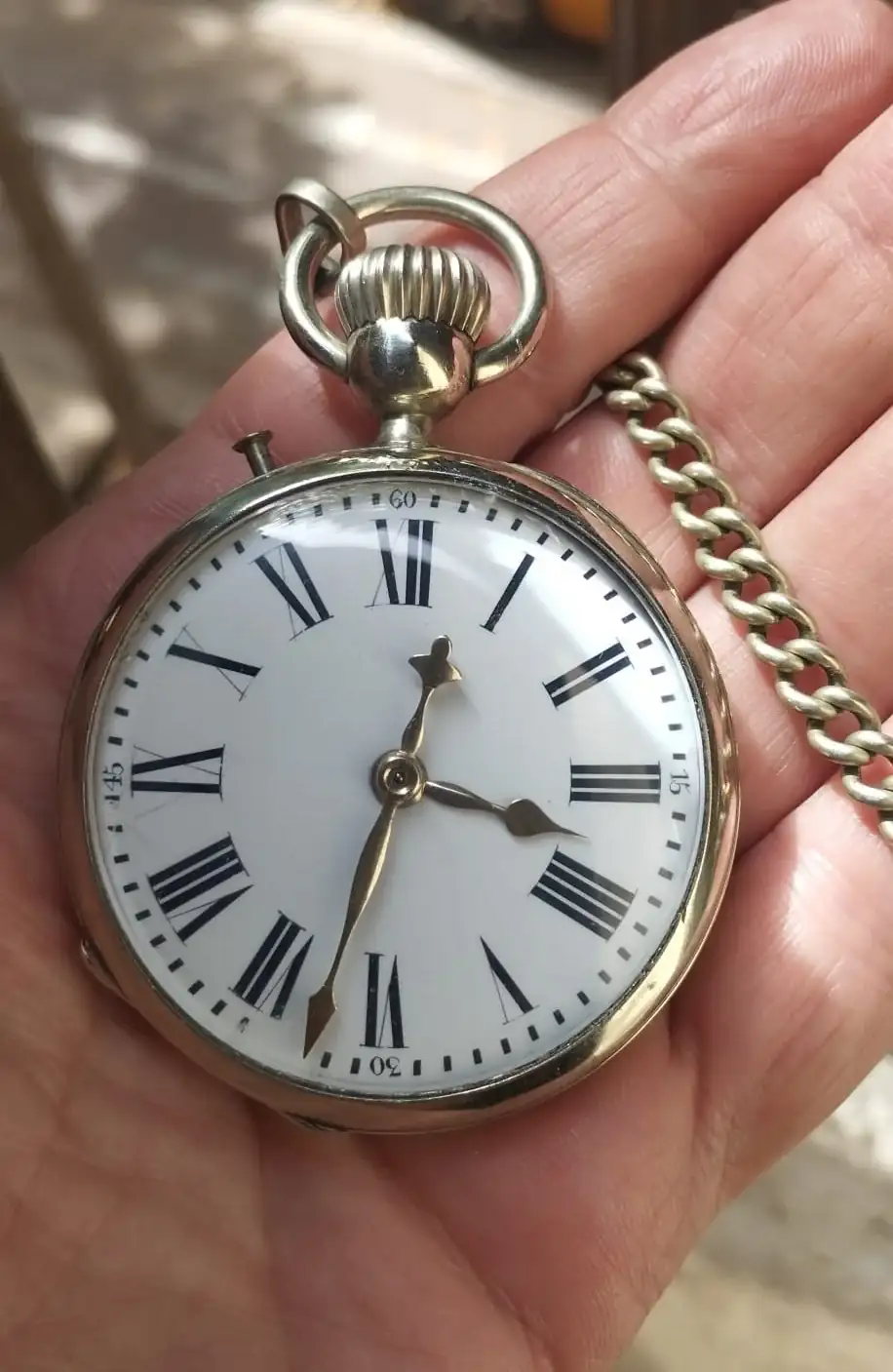

Los que me conocéis, ya sabréis de la admiración que siento por "La Montre Proletaire", si, ese reloj esencial, tosco, bruto... que sin embargo, cambió la historia de la relojería y "democratizó" el uso del reloj entre las clases trabajadoras. Llevaba años buscando un ejemplar de primera generación del que los coleccionistas denominamos del tipo 3. Se me escapó en una famosa casa de subastas un ejemplar de presentación, es decir un prototipo del que se hicieron muy pocas unidades, para ser enseñado en ferias internacionales y sinceramente, decepcionado como estaba, casi me olvidé del tema. Hace unas semanas, me llamó mi querido amigo @PedroA para decirme que me había encontrado uno, que necesitaba reparación y que él mismo se encargaría del trabajo. Y efectivamente, unos días antes de mi cumpleaños, recibí cómodamente en casa mi regalo, en excelente estado de funcionamiento, casi inmaculado (aún me emociono describiendo con palabras este momento) y sin más preámbulo aquí está el susodicho:

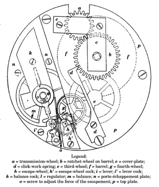

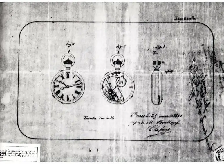

En 1857 el sr. Roskopf que era un excelente relojero ya establecido en La Chaux-de-Fonds, y gran conocedor de los cambios sociales que estaban acaeciendo, concibió la idea de crear un reloj que fuese fiable, preciso y económico para abastecer el nuevo nicho de mercado que le ofrecía la irrupción de las nuevas clases sociales. No fue tarea fácil diseñar un calibre que estaba "reducido" por así decirlo a su máxima expresión. Efectivamente, esta colosal tarea no se materializó tras fallidos intentos hasta 10 años más tarde. Es sabido que Roskopf obtuvo la ayuda y valiosísimos consejos de su amigo Jules Grossmann, relojero independiente autodidacta y director de la escuela de relojería de Le Locle. El reloj se patentó en Bélgica, Francia y Estados Unidos, ya que en Suiza aún no estistía una oficina de patentes.
Imagen que corresponde a la patente francesa.
El Tipo 1 constaba de 57 piezas y carecía de rueda central, por lo que el ajuste de la hora se realizaba directamente manipulando las agujas con el dedo. Su escape era de pines y fácil de fabricar en masa y ajustar. Si bien este escape era obra del relojero francés Louis Perron, Roskpf lo modificó sustancialmente para que encajase perfectamente en su diseño. Las pletinas estaban estampadas casi en bruto. Como se puede apreciar, el objetivo de Roskopf era reducir al máximo el coste de producción, algo totalmente opuesto al ideario de fabricación del reloj Jurgensen que vimos en esta entrada.

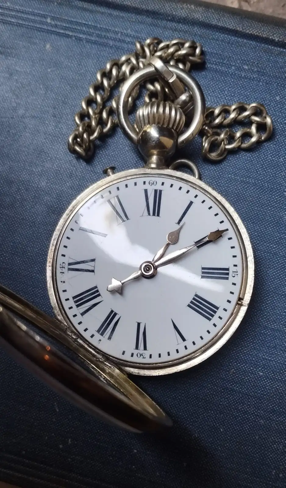

Y ahora si, pasemos a ver el tipo 3
Como podemos observar, el reloj se encuentra en un estado fantástico, gracias al trabajo de @PedroA y ya podemos entrever en esta imagen, la novedad que caracterizaba y diferenciaba este modelo cuando apareció en 1870. Efectivamente, incorporaba un sistema de ajuste de hora del tipo Pin Set. Con una imagen del calibre, podremos apreciar mejor sus diferencias.

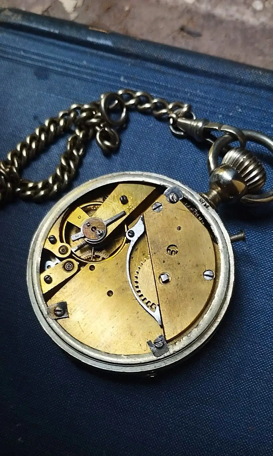

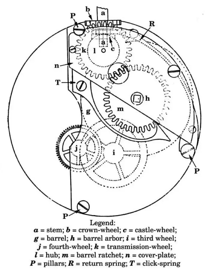

En definitiva, este modelo actualizaba y mejoraba el primitivo sistema de puesta en hora del primer modelo, sin utilizar un complejo y costoso sistema como en los relojes Jurgensen o de PP, que eran los únicos que los comercializaban con éxito. Aquí vemos un esquema del movimiento y las diferencias básicas entre los dos modelos.

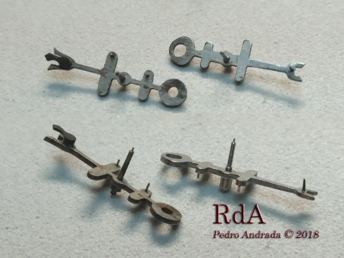

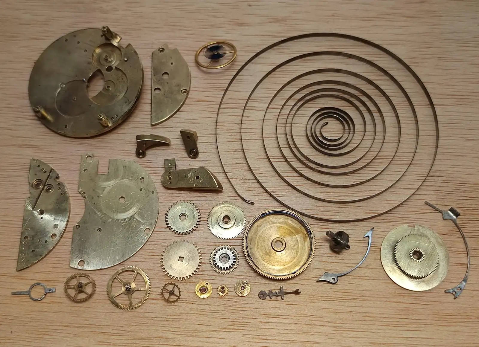

Su despiece
Imagen por cortesía de @PedroA
Esta actualización no supuso un sobrecoste excesivo para el consumidor, es más F. Roskopf tuvo serios problemas para conseguir proveedores externos ya desde sus inicios en La Chaux-de-Fonds, pues un reloj económico como este, ponía patas arriba a todo el mercado relojero establecido y al entramado del Etablissage. Durante la limpieza del reloj, encontramos varias sorpresas. Primero, que se trata de un ejemplar de los primeros en producirse en 1870, es decir reloj museable y prácticamente de transición, así que incluso podía ser un poco anterior al año de su lanzamiento. Realmente nunca habíamos visto uno igual y tan antiguo como este. Su disposición de engranajes sigue el mismo esquema que el tipo 1 (No se exactamente el año, pero los tipo 3 sufrieron algunas modificaciones posteriores, adoptando el esquema del tipo 2) quizás para mejorar su producción ya más industrializada en 1873.

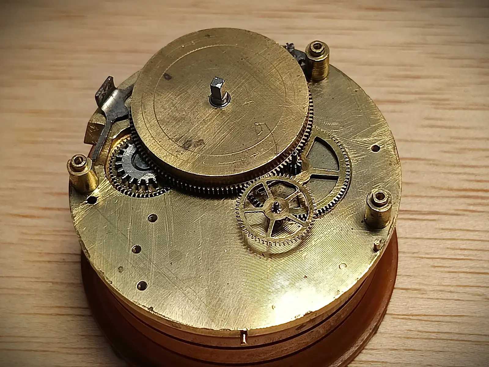

Pero no fueron estas las únicas sorpresas que encontramos. Una de las pletinas llevaba grabada la marca de su fabricante y tras una laboriosa búsqueda tal como si se tratase de un proceso de "arqueología industrial" pudimos obtener alguna respuesta.
Cotejando con otros despieces del tipo 1 vimos que algunos ejemplares contenían este mismo troquel de fabricante y rebuscando entre mis archivos, surgieron los nombres de Constant Hamel y los talleres Hupres. Estos últimos, se encontraban situados en la región del Jura y eran especialistas en la confección y troquelado industrial de pletinas para componer ebauches, Es muy plausible que fueran ellos quienes le suministraban el material a Roskopf, que como ya hemos apuntado más arriba tuvo series dificultades para proveerse de materiales y producir sus relojes, debido al boicot que sufrió por parte de los proveedores de La Chaux de Fonds, que veían peligrar su negocio.

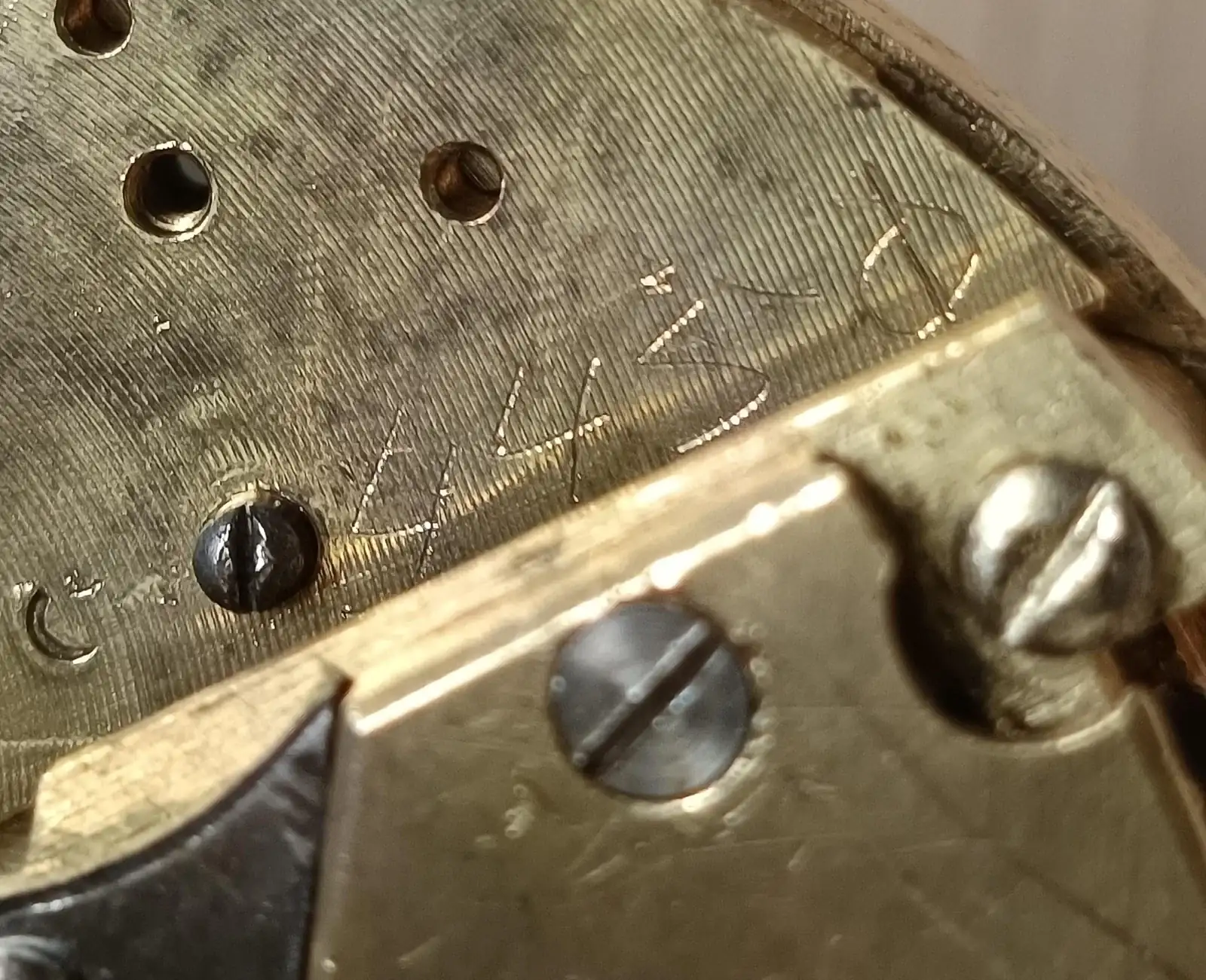

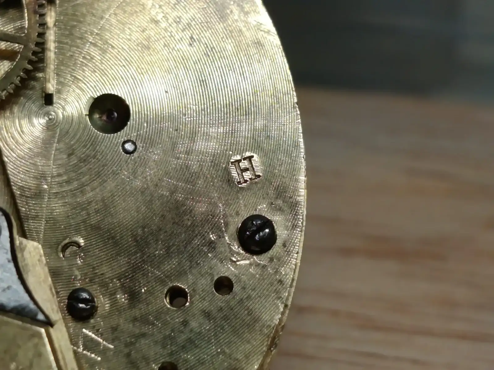

También encontramos lo que podría ser un primitivo nº de serie grabado a mano, pero afirmar tal cosa sin saber a ciencia cierta el volumen de su producción en esos primeros años, sería demasiado osado y aventurado por mi parte, así que no me quedará otra que seguir investigando.

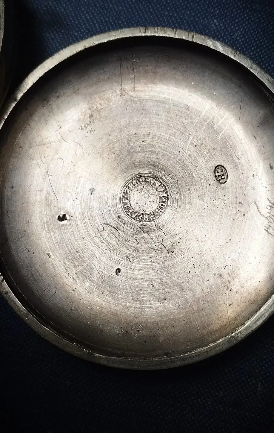

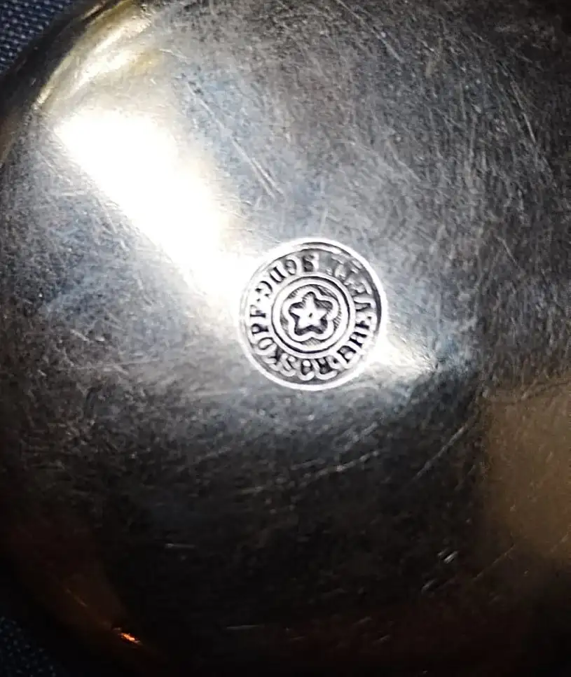

La tapa trasera, lleva el símbolo de la patente francesa (preferiblemente para el mercado europeo) y en su interior La marca del fabricante de la caja CH dentro de un óvalo.
Y como alguno ya habrá adivinado, se trata de la marca de Constant Hamel. Hamel estableció su taller en Le Noirmont, una localidad ubicada en el distrito de las Franches-Montagnes (Cantón de Jura, Suiza), una región histórica con una enorme tradición en la producción de componentes relojeros. Su especialidad era fabricar cajas de relojes, era un "boîtier" y aceptó los encargos de Roskopf. Hamel logró optimizar la producción de cajas de metales no preciosos (principalmente maillechort o alpaca, una aleación de cobre, níquel y zinc) y su relación fue tan estrecha y Hamel fue tan leal al proyecto que el propio Roskopf y sus socios se referían a él en sus cartas y registros afectuosamente como el "Padre Hamel" (père Hamel). Como anécdota quisiera citar que durante mucho tiempo, en el mundo de los coleccionistas, las iniciales CH se interpretaron como "Confederatio Helvetica" (el nombre oficial de Suiza), asumiendo que era una especie de marca de origen estatal o un sello de calidad del gobierno suizo.

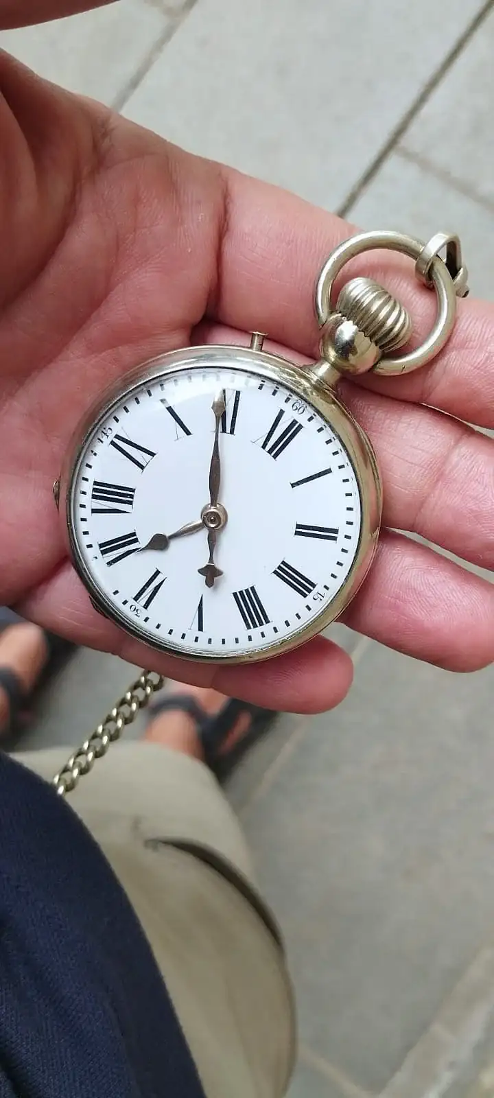

Fantástico articulo; gracias por compartirlo. Tengo en casa dos relojes de patente Roskopf herencia de mi bisabuelo y abuelo respectivamente que aun funcionan correctamente, los cuales guardo como un tesoro. Dado que los dos eran agricultores/ganaderos, puedo dar testimonio del proceso de democratización que tuvieron estos modelos entre las clases medias y bajas de aquellos años.
Reacciones: lobito74 y miquel99
Intenta conservarlos muy bien! estas herencias familiares son un verdadero testimonio de la historia.
