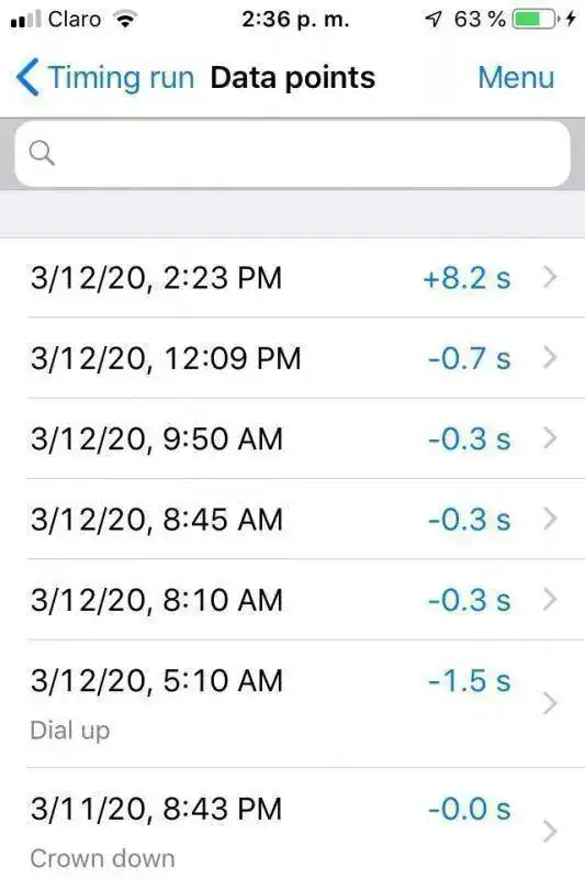

Venía registrando en mi iphone la marcha increíblemente precisa de mi nuevo SKX 009, que se mantenía a -2/+2 con respecto al reloj atómico (les copio una imagen, obviamente jugando con las posiciones de reposo en la noche para compensar las variaciones del día).
Por descuido (e ignorancia) mi teléfono y mi reloj compartieron durante un par de horas mas o menos el bolsillo de mi chaqueta, tiempo durante el cual realicé dos largas llamadas (con manos libres)... El asunto es que se adelantó 9 segundos! Leí algunas cosas en el foro pero no encontré la respuesta que busco: debo llevarlo al servicio técnico a que lo desmagneticen o esto se va a revertir solo en unas horas?

Dale unos días y si no mejora la precisión te tocará llevarlo a un relojero, seguramente está magnetizado.
Querido amigo, tus tiempos de medida son demasiado cortos. Yo te recomendaría que midieses un par de veces al día o así. Por ejemplo, cuando vayas a cambiar las condiciones de uso del reloj.
Me explico: te pones el reloj en la muñeca por la mañana: haces un registro. Usas el reloj durante todo el día, y cuando te lo quites para dejarlo en reposo de noche, haces otro registro.
Esa es la manera correcta. De lo contrario te dará medidas dispares... en los momentos en que te muevas mucho, y según la posición en que esté el reloj, puede dar medidas dispares, lo correcto es hacer una "media" de todo el día.
Luego de noche, cuando lo dejes en reposo, puedes probar a ponerlo cada noche en una posición diferente, para ver cuánto adelanta/atrasa en cada posición.
Y cuando lleves un mes con mediciones, podrás sacar una conclusión. No te adelantes, porque tal vez el reloj no esté magnetizado, ese tramo de +8 segundos no me parece escandaloso, porque medido en un período de tiempo tan corto, puede inducir a error.

Hola, si, así lo hago desde hace 15 días, en la noche borro todas las medidas parciales y solo dejo una en la mañana y otra en la noche. Las que hago durante el día son solo para ir practicando la precisión con el dedo en el iPhone ;-) Por eso estoy seguro que el reloj es bastante estable y adelanta o atrasa en una noche no más de 4 segundos, durante el día es menos aún. El evento sí se debió al celular, estoy seguro pues no hubo ningún movimiento brusco o golpe que lo hubiera podido producir.

Puede que el evento se debiera al celular, pero si fue motivado por las ondas de radiofrecuencia, no significa que el reloj esté magnetizado, puede que sólo afecte durante la transmisión.
Como te digo, lo mejor es comprobar la precisión "a largo plazo". Por experiencia, sé que hay momentos en que el reloj se acelera y se atrasa, a veces inexplicablemente, por eso lo mejor es medir durante un mes o así y sacar la media.

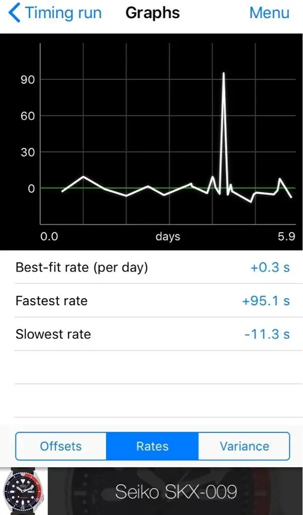

Hola de nuevo,
Sí resultó ser un evento puntual y dejándolo esa noche más tiempo en reposo corona arriba volví a dejar el segundero ajustado con el reloj atómico y el reloj sigue con su sorprendente exactitud. Esta gráfica me parece muy contundente en cuanto al efecto de dejar cara a cara un reloj con un celular en uso:

100% deacuerdo!
En total creo, que no es el magnetismo, es otro fallo si es solo una position tan differente.
Pero tampoco es una catastrofe, yo no soy de estos que miden las positciones, a mi interesa cuanto es la diferencia en una semana.
Si no mejora desimantalo.
Yo compre un desimantador por 9€ y es muy facil de usar.
Interesante! Podrías compartir la referencia ?
No tienes nada magnetizado pues el teléfono no emite ningún tipo de campo magnetico (más campo magnético le llega con los altavoces del coche o de una tele )
simplemente en el bolsillo por la posición o por las sacudidas adelantó algo mas
deja de comerte el coco con los adelantos, incluso yo te diría que dejes de medir compulsivamente y si en el día a día no notas nada es que el reloj va bien
cualuqier relojero se va a reír si le llevas un reloj que adelanta 8 segundos, no tienes que hacer ni comprar absolutamente nada
