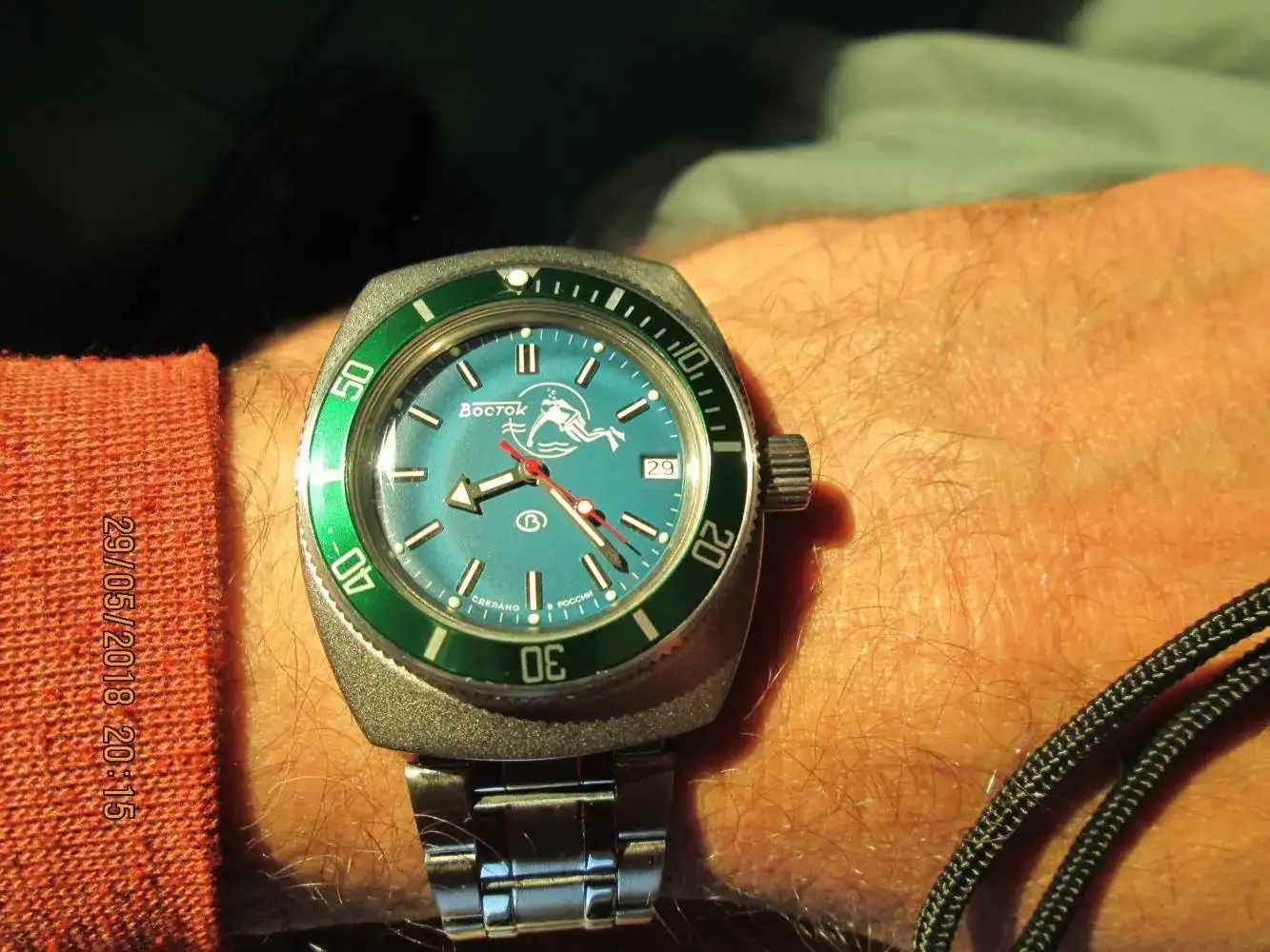

Es cierto, yo tengo uno y le he hecho varias perrerías de las gordas y el tío aguanta. Será porque es un "HulK" ...:D
Hace no mucho lo llevaba puesto y tuve que sacar una hélice a base de martillo y escárpara, como muchos sabéis los diestros picamos con la derecha y aguantamos la escárpara con la mano izquierda, y....:ops: en esa mano iba el reloj.
Estaba inmerso en la tarea cuando me percaté del reloj; entonces me lo quité, pero ya se había llevado "tropecientos" mamporros.
