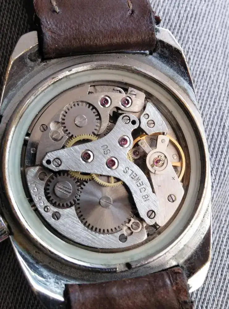

Chicos, mala pata, he echado una pachanga al tenis con mi sobrino, nada, en diez metros cuadrados, cómo se dice, nada serio...el tema que siempre me quito el reloj, y esta vez me dejé mi rusito Poljot,::bash:: y se ha parado, el volante no gira, supongo que no ha soportado los golpes...alguna solución aparte de llevarlo a un relojero? Motivo ideal para la cri definitiva??? Gracias, un saludo a todos.

Yo solo desmonto relojes de pilas, pero yo intentaría ver si el eje del volante esta bien asentado.
Si ese no fuera el problema intentaría aflojar, a ver si veo el problema el tornillo que esta entre el +/-, buscando
si hay un punto de fricción.
Si no estuviera ahi el problema, en un reloj como este, lo desmontaría entero para aprender y luego a reciclar. Doy por casi
seguro que no iba a poder arreglarlo. Pero en este tercer punto no me hagas caso, yo no tengo mucha estima a los relojes de "cuerda".
Si tienes afecto a la pieza, hay relojeros que por unos 30€ seguramente te lo "apañan".
El puente del volante es de los primeros más accesibles. No perderás mucho tiempo por simplemente acceder a él y echar un vistazo, sobra decir que siempre con paciencia y cuidado.

Afloja el tornillo del puente de volante sin quitarlo del todo y le das un toque al volante para que gire :ok::
No quiero ser pesimista, pero nada a bueno augura eso.
Los relojes son bastante frágiles, y las fuerzas y tensiones que el tenis requiere, los relojes no los aguantan.
Pueden ser muchas cosas: desplazamiento de la espiral, rotura de rubíes, desprendimiento de las levas del áncora, doblamiento o rotura de los pivotes....
Por ahora, me inclinaría a pensar en lo más evidente, que sería que la espiral se movió de su centro. No debería ser una reparación costosa. Aunque es delicada. Un buen relojero sabrá que hacer.

Creo que no pierdes nada por echatle un vistazo al volante. Siempre podras llevarlo a un relojero aunque te podria costar mas la reparacion que el reloj.
Muchas gracias por las respuestas, veré si tocando algún tornillo como decís, pasa algo...y si, yo también pensé lo primero en el reloj de Nadal...madre mía, ese Richard es atómico para aguantar las ostias de superRafa!

Este Ruso es Suizo, es un calibre 1931 de A.Schild.
saludos

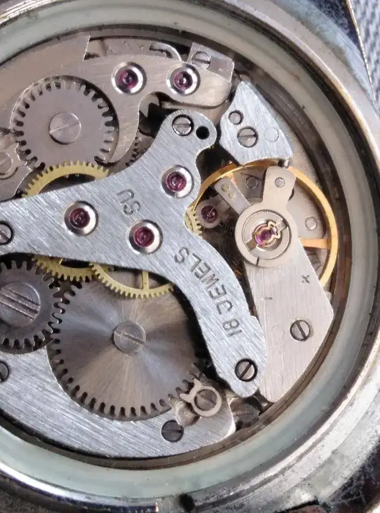

Posiblemente se haya salido de sitio el eje del volante...ese reloj por muy ruso que sea tiene unos 40 años,,, jugar al tenis con un vintage, aunque sea de pachanga...Es que te cargas cualquiera así... Intenta desplazar la raqueta del volante hacia abajo, que parece que con el movimiento se ha desplazado y ha quedado atascada con el martillo de la alarma. Hazlo con un mondadientes de madera.
De todas formas que se pare el volante es un síntoma muy ambiguo, puede ser desde que se haya atascado el barrilete o trinquete hasta que se haya desplazado cualquier engranaje hacia el escape.

No sé pero parece que la espiral se ha soltado. Va aplastada entre dos chapitas, la verdad es que es ... cutre.
Mira a ver si ha sido eso. O igual se ha salido algun eje de su sitio.
