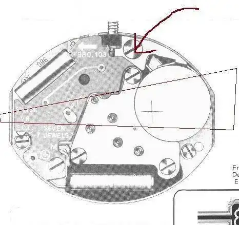

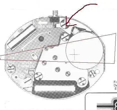

Yo creo que si, porque al meterle la navaja del exacto (cutter) entre la maquina y la parte tracera del Dial (caratula), la hoja del cutter se desliza con facilidad hasta esa area y ahi se detiene.... Hasta pensé que pudiera estar pegado... pero ahora que lo mencionas si deben ser esos tornillos... Aqui no tengo desarmadores tan finitos, pero en casa lo intentaré... o a ver si alguien aqui tiene un set de relojero que me preste.. jajjaja
En este dibujo muestro por donde meto la navaja, en sentido del deslizado y hasta donde llega aproximadamente... (coincide con esos tornillos que mencionas.
Ya sabia yo que algo se me escapaba. Tire de memoria y como dicen " la memoria es como el mal amigo; cuando mas falta te hace, te falla"::bash::

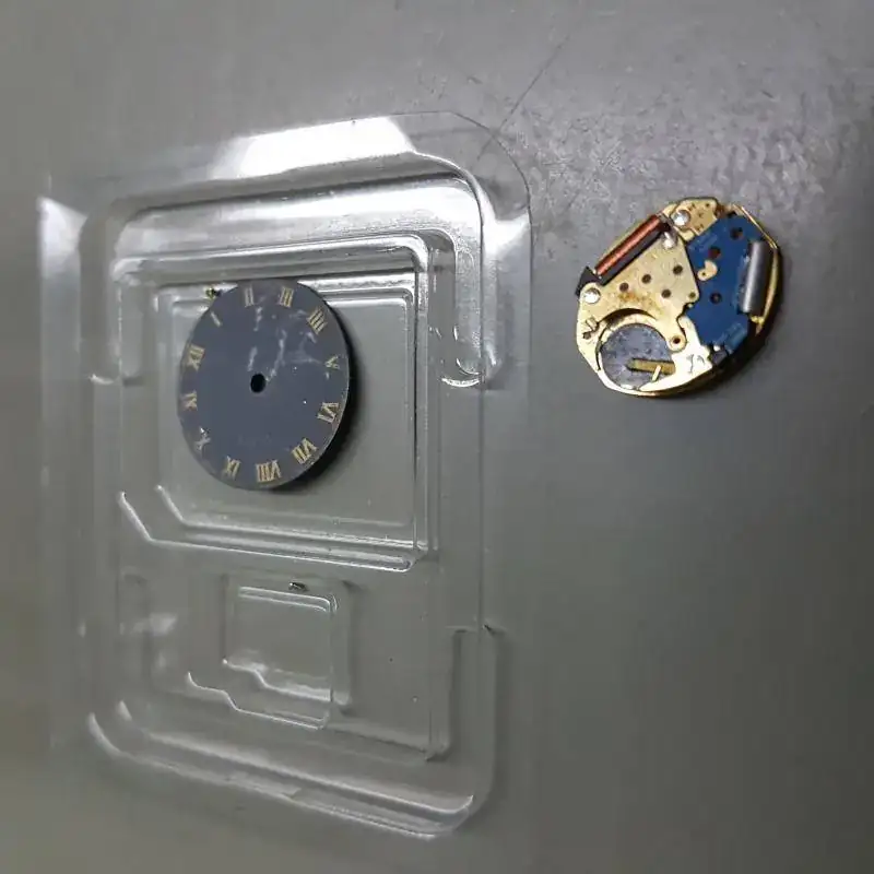

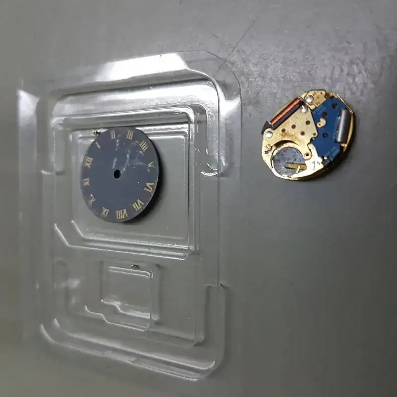

Ya salió--- pero a parecer no eran esos tornillos.... Despues de batallar para hacerme de un desarmador tan pequeño, y de una lupa 20x (El mayor aumento que pude conseguir),, saque los tornillos y NADA, el dial no salió.
Pero como le metí la hoja del cutter para ver si estaba algo pegada la maquina al dial, la maquina se salió y fué que vi que estaba como que aprisionada con unos pernos o postes que trae fijo el dial por la parte tracera y que embonan en unos orificios de la maquinaria...
(Espero que la nueva maquinaria tambien traiga esos orificios.)
En el manipuleo, se me maltrató un poco la pintura gris del dial.....

Ya dije y mostré los de los tornillos de media vuelta,
otra es que aparte el dial puede estar pegado.
Sería bueno hacerse de un kit de herramientas básicas antes de seguir adelante.
Loren lo explicó más fácil :clap:

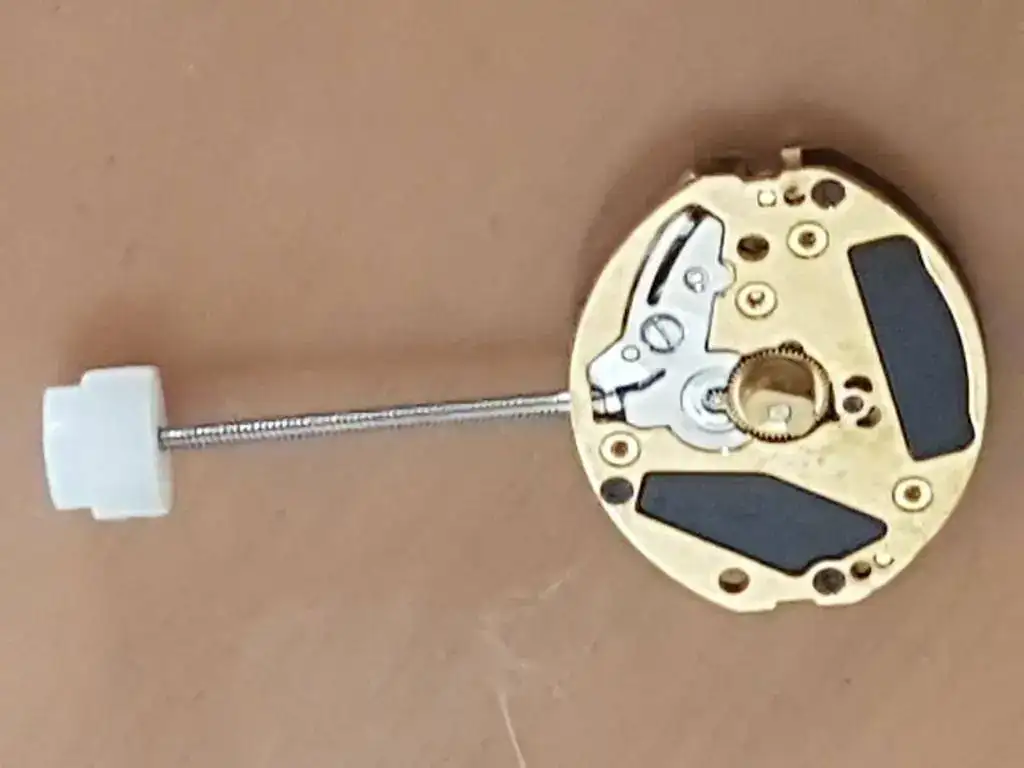

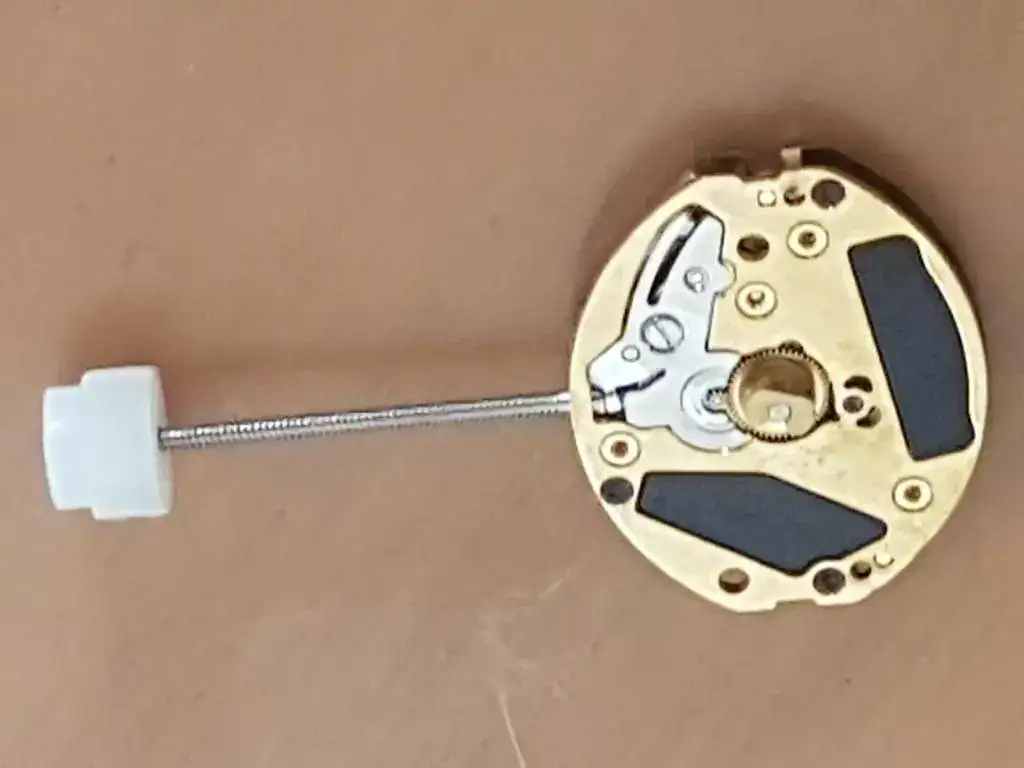

Por fin llegó.
dice swiss v8
Pensé que enviaban los movimientos con pila... pero no fué asi... por lo que iré a conseguirle la pila.
Ya les contaré que tal me fué en esta aventura.
Pon una foto por el otro lado y metele mano ya .
No me vas a creer, pero no he podido ir a conseguir la pila... por eso odio los relojes de quarzo... :(
