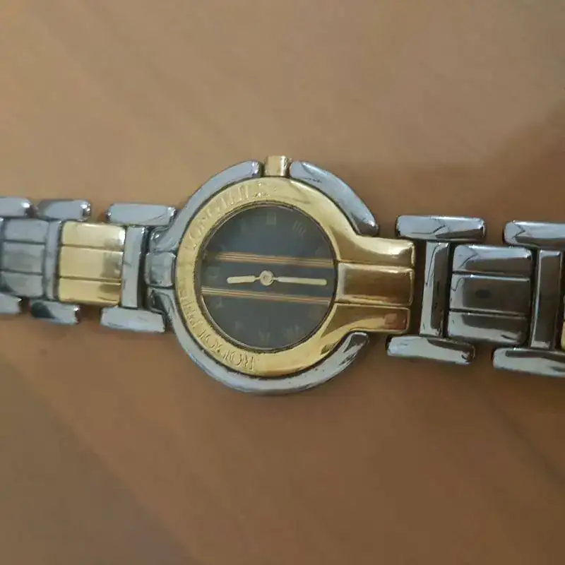

Viendo en mi cajón para ver que puedo ocupar para aprender, me encuentro con este Rodolphe by Longines que tengo entendido que no hubo mucha produccion.
Segun la ultima vez que llevé este reloj al relojero, me dijo q ya no servia la maquinaria porque se le habia regado la pila... hummm... por eso mi aberracion a los quarzos.

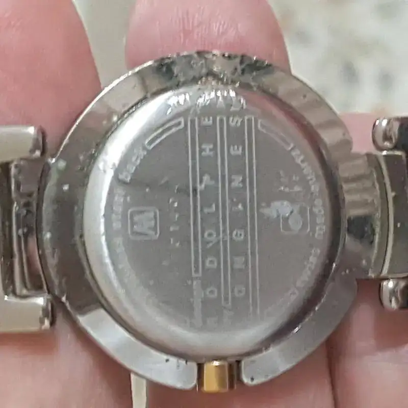

La tapa tracera, que me imagino seria aprox. La medida de la maquinaria, mide 25 mm
Se que está muy maltratado, pero pues pensé que quizá sirva para aprender o terminar de echarlo a perder... pero...
Como se que maquinaria buscar para intentar el reemplazo?

He querido abrirlo y como podras ver, ya lo he lastimado bastante... ¿alguna idea de como abrirlo que no sea con un martillo?
Jajajajja
¿Con que lo trataste de abrir?
sino, al relojero, que lo abra de nuevo :)
Le metí navaja vitorinox, tijeras, herramientas de manicure y solo me falta el abrelatas !
Aun no tengo herramienta especializada...
¿Alguna opción casera ?

Este reloj igual no se abre por la tapa, y es de tija de 2 fases . Tendrías que sacar la corona con la tija , saldrá la mitad ( macho o hembra y el reloj te saldrá delante ) pues parece ser caja de cazoleta.
Cram.-
Se abre por la tapa.
De hecho tiene una flecha a un costado que marca dónde se abre.

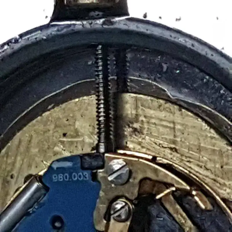

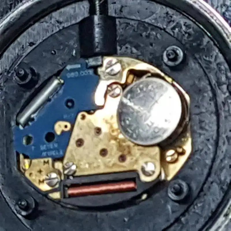

Ya lo abrí con un cutter...
Dice: 7 Seven Jewels - 980.003
Swiss V8 (o V3 no leo bien)
La pila dice: 37.9 Renata
Hola,
encima que te dijo que la batería estaba mal,
el crápula la dejó dentro !
Debería llevar originalmente una 317.
Esa máquina todavía se consigue
www.ebay.ca/itm/Brand-New-Original-ETA-Gucci-Part-012-980-003-980-003-Quartz-Watch-Movement-/122170186761
www.ebay.ca/itm/eta-swiss-movement-no-980-003-gold-100-new-/232123805101
Peeero, también podés buscar su reemplazo,
la ETA 901.001.

empezando por el principio... como saco la maquina?
puedo escoger entre una maquina 980.003 o 901.001 ¿es lo mismo? al no querer gastar mucho porque no se si me vaya a quedar bien.. ¿puedo escoger la de menor costo?

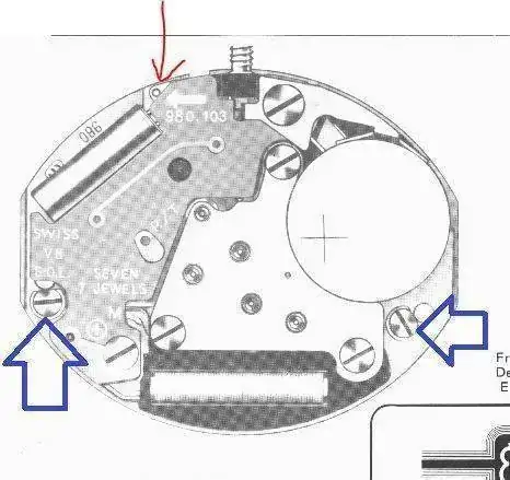

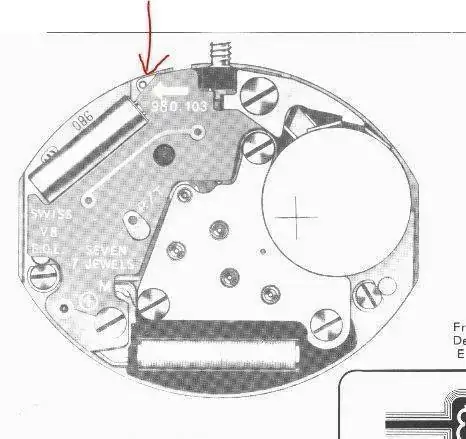

En la flechita debe estar el botón a apretar, para sacar la tige.
sino ves la palanquita, tira la tige afuera y tal vez ahí se ve.

Voy a ver pues no le encuentro ninguna palanquita o boton que se pueda oprimir ... por eso puse la foto lo mas clara que pude tomada con el celular.
Nuevamente Gracias por guiarme en esta aventura.
Seguramente el chile nunca pasará la aduana. :popcorn:
En casa también es tan común como la sal,
y de hecho viví durante un tiempo por allá. :)
Ya salió !! Gracias !!!
Esa pieza es la que hay que oprimir !!!
Bien, ya retiré las manecillas que por lo que pude ver, estan sujetas a presión y lo que no he podido sacar es la carátula... (Creo que ustedes le llaman esfera)
me parece que esta pegada o no se si atornillada a la maquinaria... debo investigar...

Creo que el dial se saca, girando esos tornillos, sin sacarlos,
suficiente como para que la cara plana en su reborde -que se ve en la imagen-,
enfrente las patas del dial.
