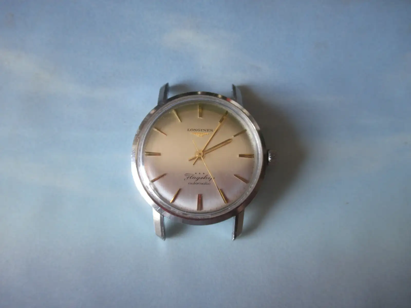

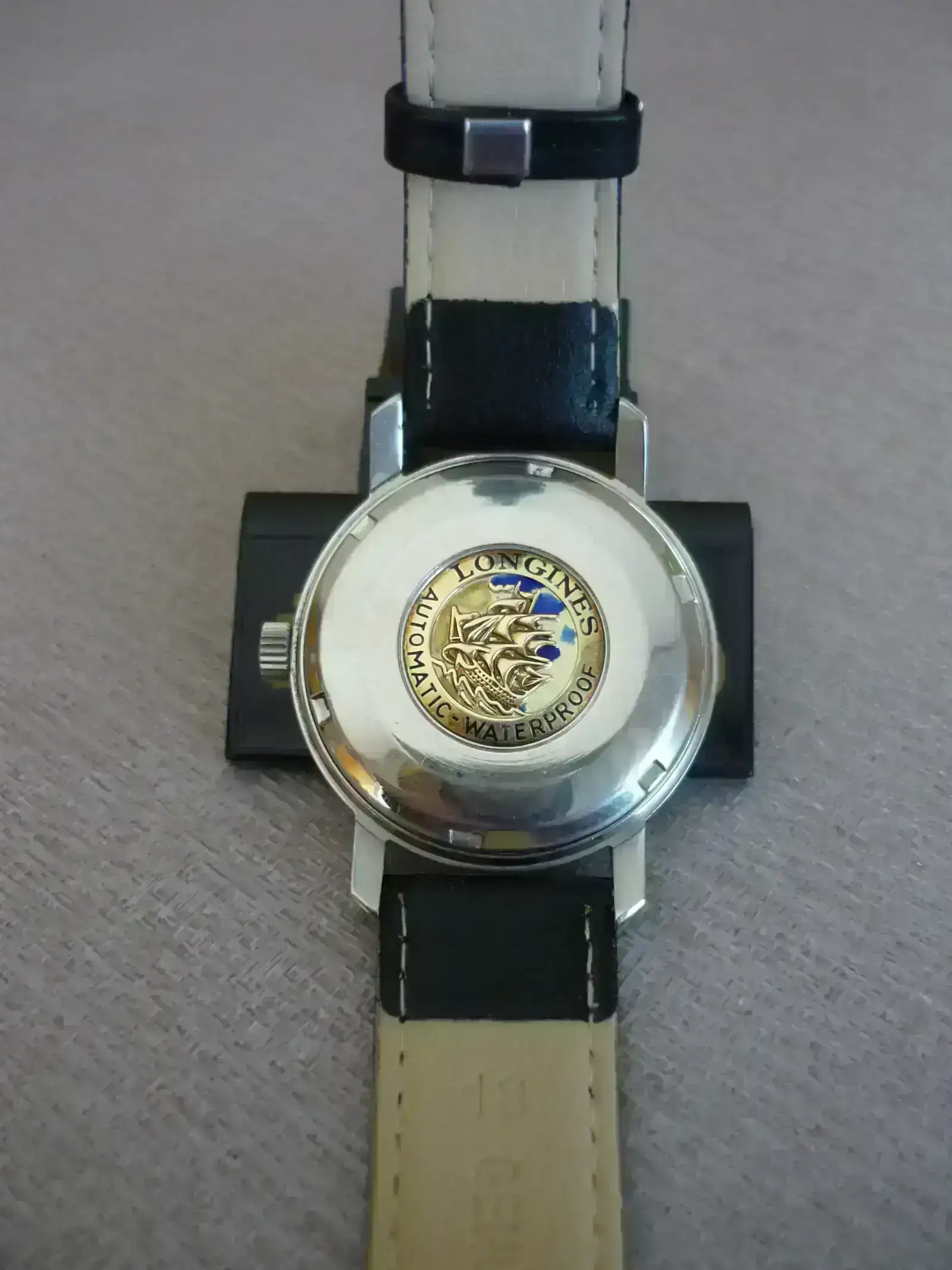

Hace ya algún tiempo me llegó otro Longi 340 que no iba como mandan los dioses. Al abrirlo me encuentro con que a la masa oscilante, en un cojinete que lleva en el centro, se le han perdido las bolitas con lo que la masa está suelta y no carga, porque no puede, claro. Empiezo a echar anzuelos por la bahía mientras lo limpio y todo lo que aparece en ese momento es un cojinete completo en Canadá que vale casi tanto como el reloj. Algunos días después aparece por Alemania un movimiento completo, procedente de caja de oro, en un estado envidiable, bien sacado, con la esfera prácticamente impoluta (un breve rayacito bajo las 4 que se ve poco), con sus agujas intactas y tija y corona, ésta sí rota con el trozo de rosca partido dentro, que no salió barato del todo, en subasta, pero tampoco caro y es para quitarle la masa. Mientras esperaba el remate de la subasta aparece por esos mundos una masa oscilante completa y esta vez si tiene un precio razonable, hasta barato diría yo; así que también se vino para casa. Aún no había llegado esta última pieza aquí y aparece un vendedor aquí en España que saca una caja Flagship, con su esmalte trasero perfecto y, como hace constar que "es única a la venta", pide por ella una bárbara barbaridad. Pasan dos subastas y el tío la sigue poniendo igual otra vez. Sin encomendarme al los dioses ni al diablo le escribo directamente y le digo que por muy bonita que esté esa caja no es más que para un Longines y, además, que ese movimiento no es presisamente una joya de diseño de la casa. Y le hago ver el poco, mejor nulo, éxito que está teniendo precisamente por lo caro. Total que el tío me hace caso y la vuelva a sacar 100 euros más barata aunque sigue siendo cara. Pasan dos subastas sin que nadie compre y a la tercera, ya que me he puesto la compro en el último segundo. Yo esta vez es la tercera que me enfrento a uno de ellos, dos los he desmontado y limpiado antes y, desde el primero, les he cogido tirría; no sé en qué estaría pensando el que lo diseñó, muy atractívo de vista pero raro, raro, raro. Y tengo la sensación que tampoco es muy fino que digamos. En este caso, como parece que el movimiento va regularmente bien ni siquiera lo he desmontado; ya veremos cuanto dura así. Solo le pongo un pelín de aceite en los rubís.
Bueno, pues hasta aquí el rollazo; ahora os dejo unas fotillos:

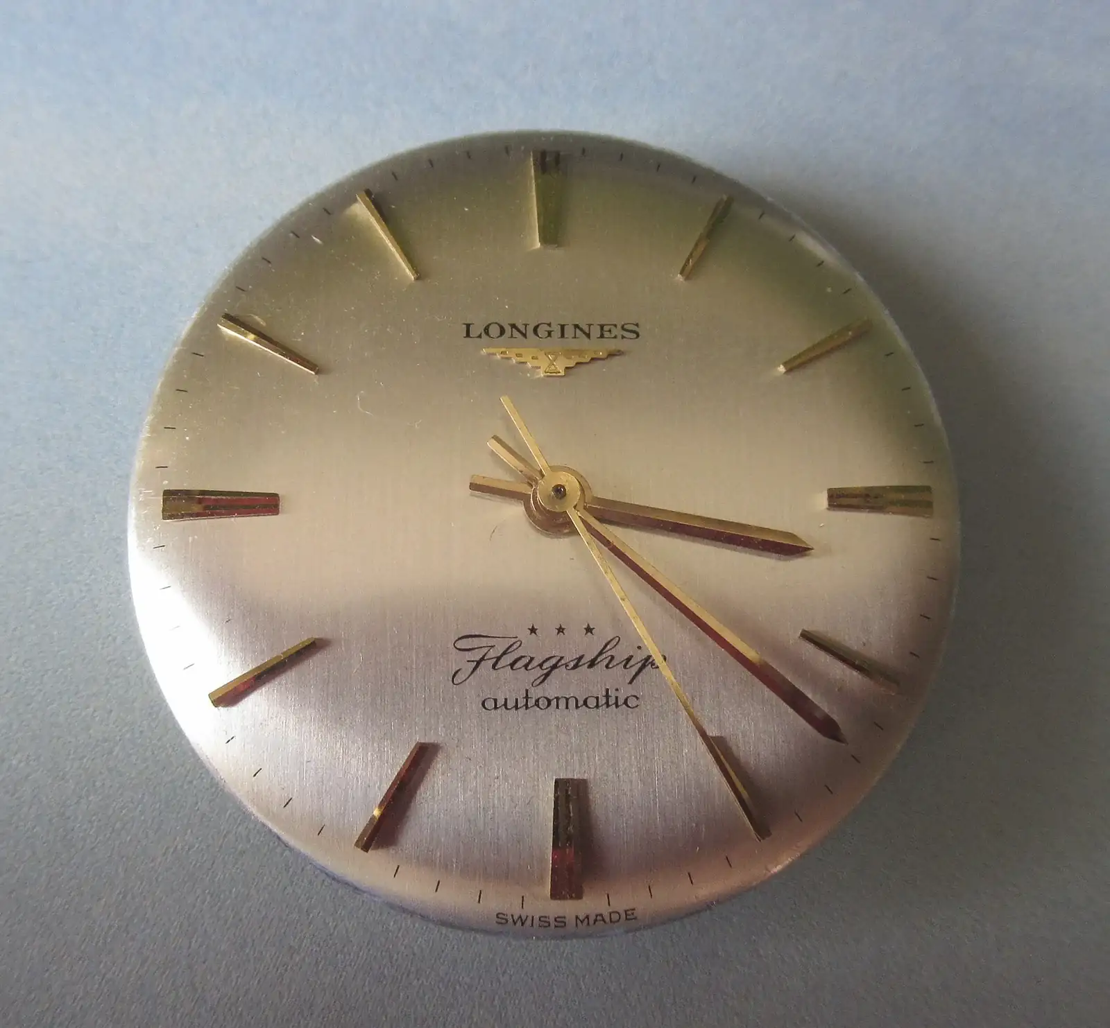

El movimiento de cara

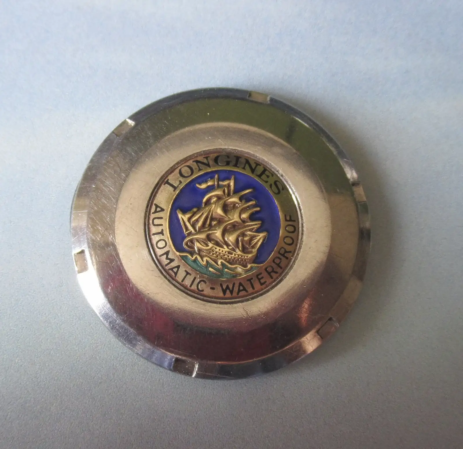

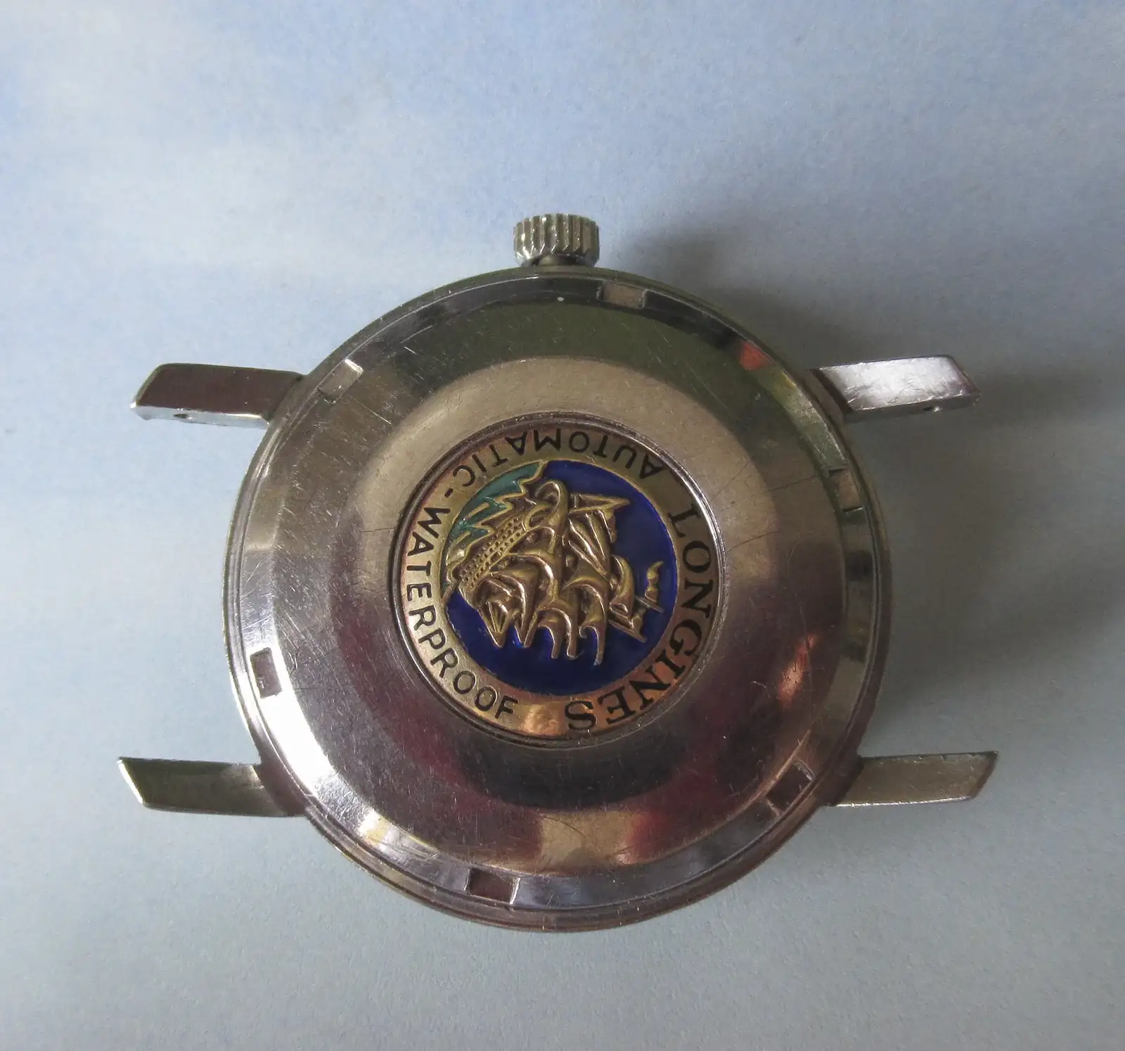

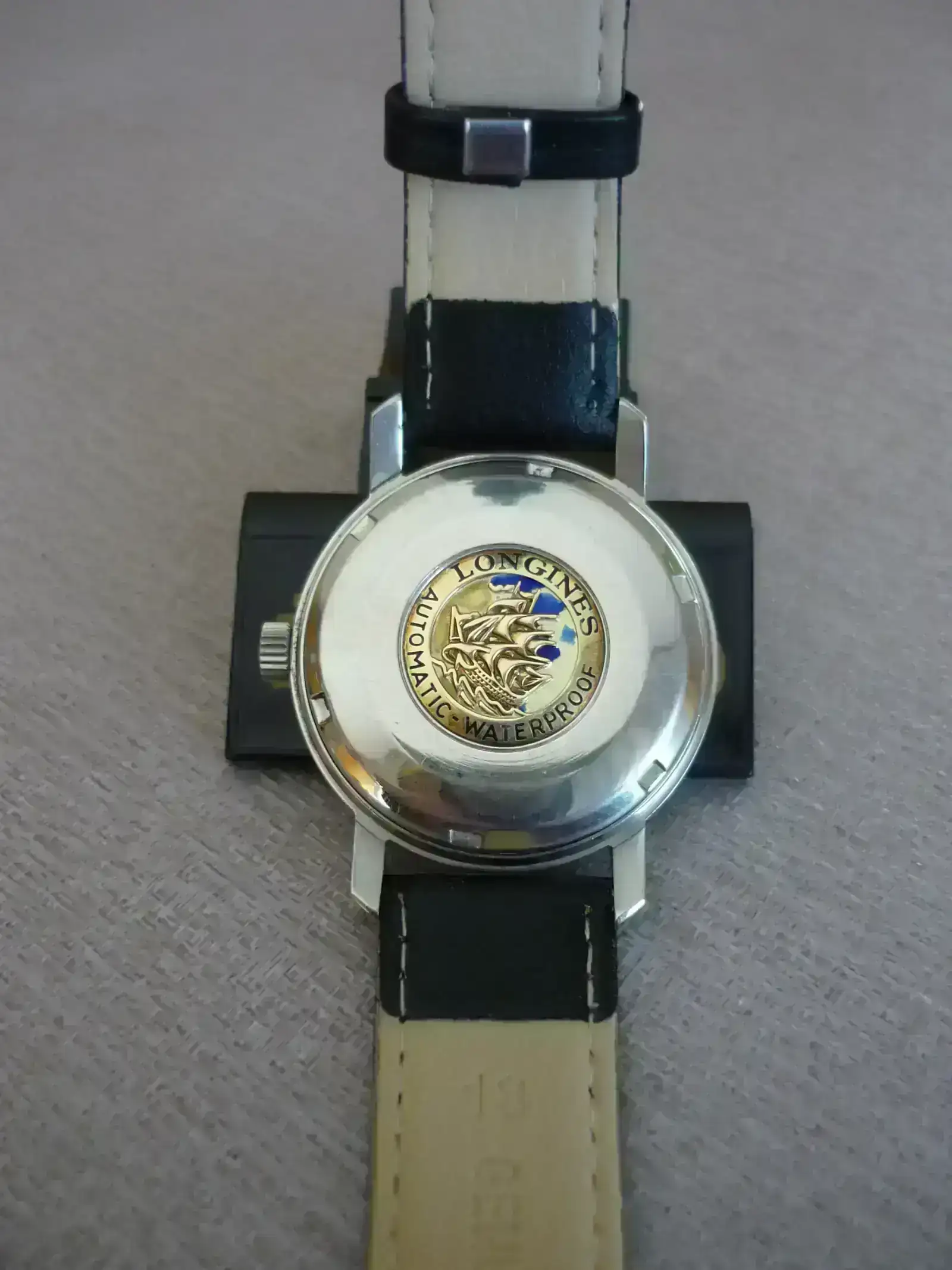

La tapa trasera que es la intersante

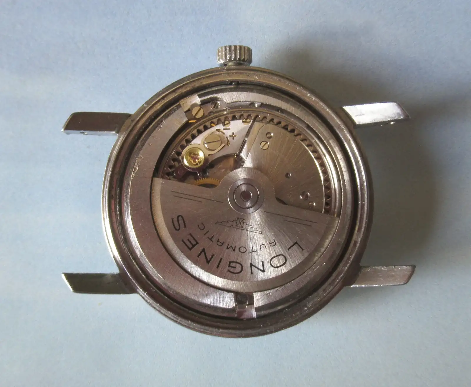

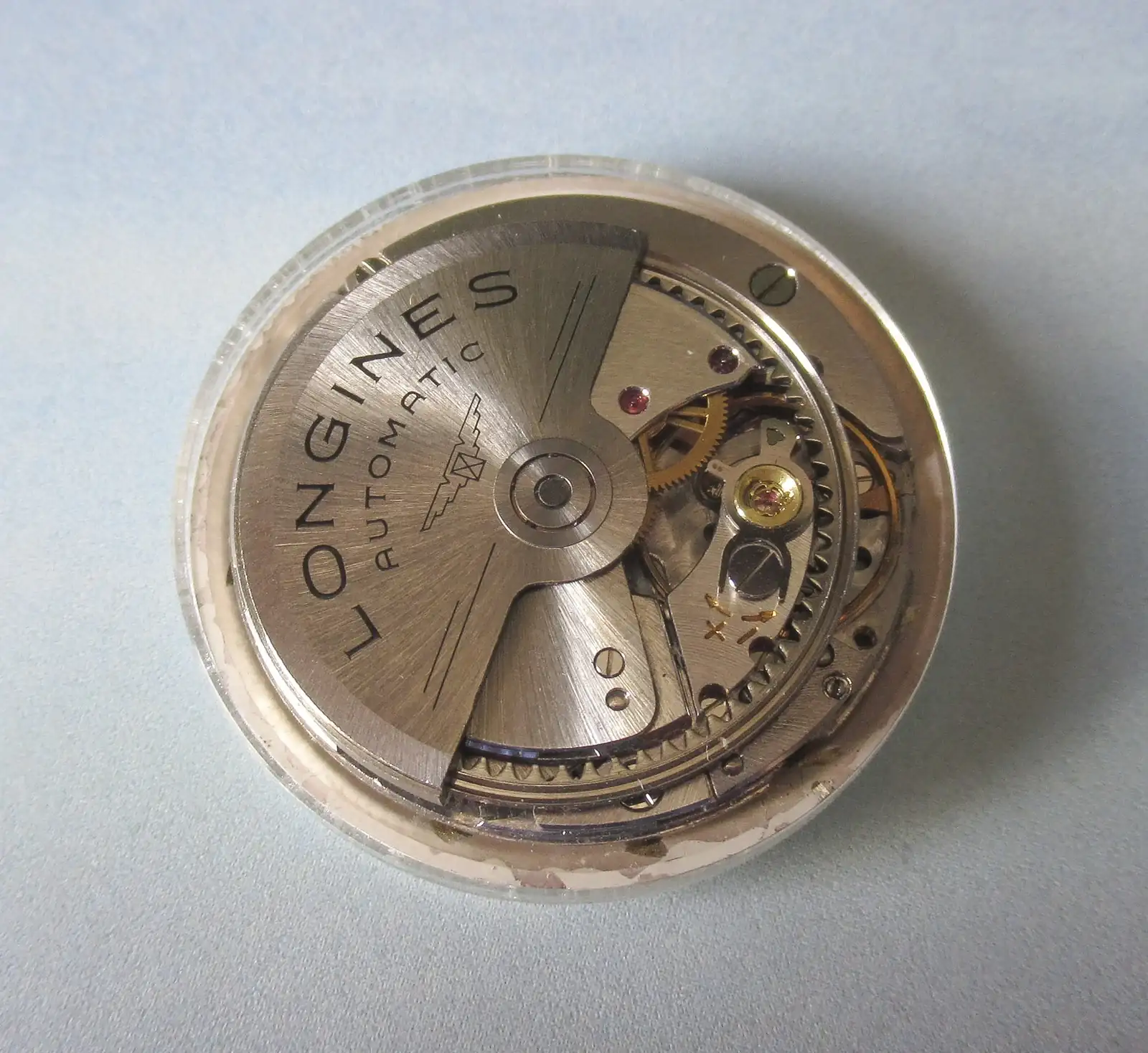

El movimiento por dentro

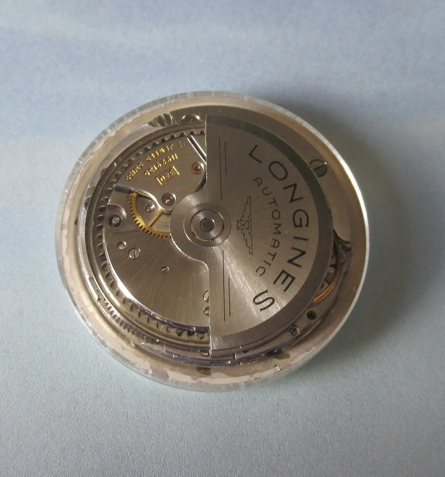

Otra

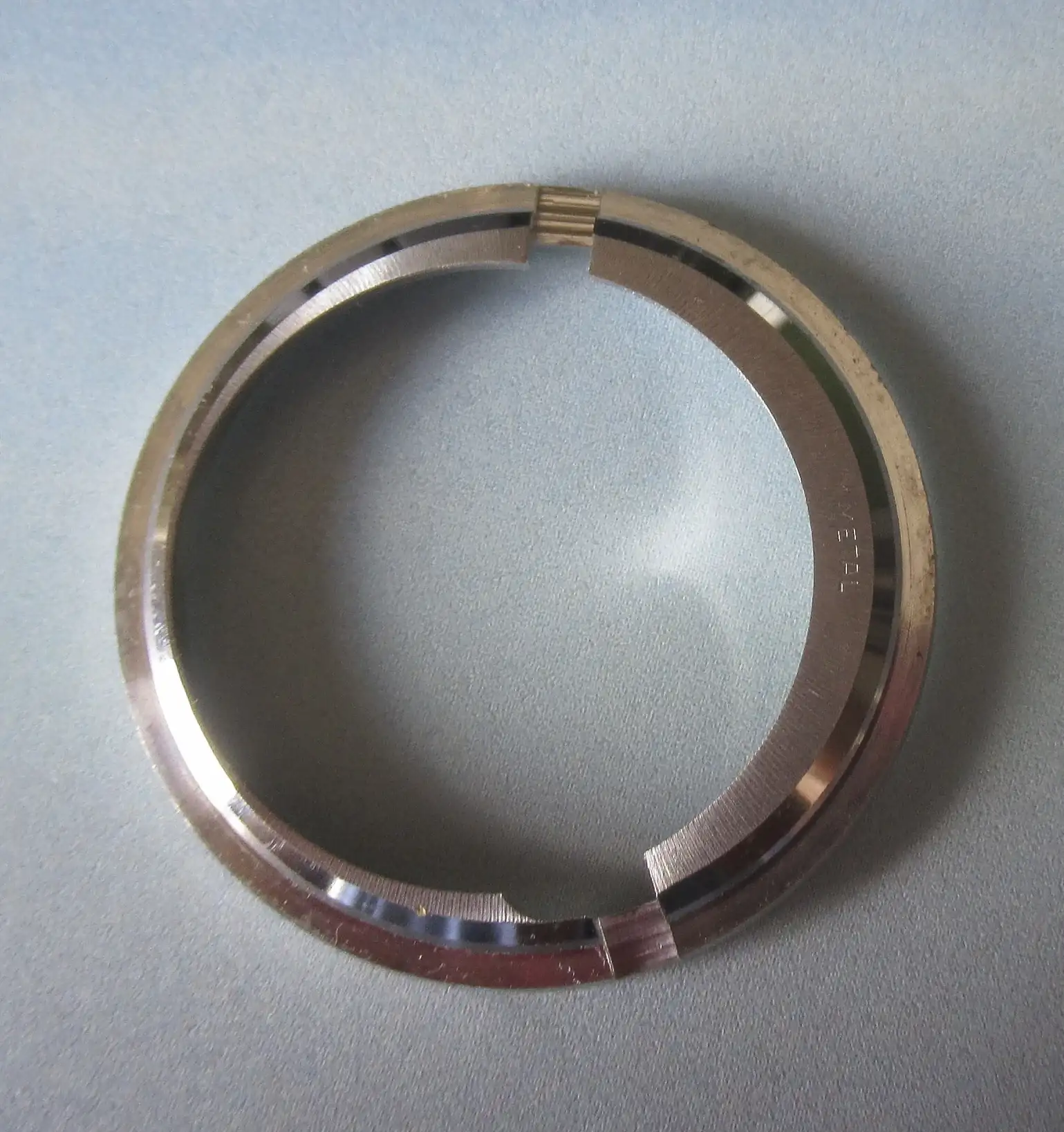

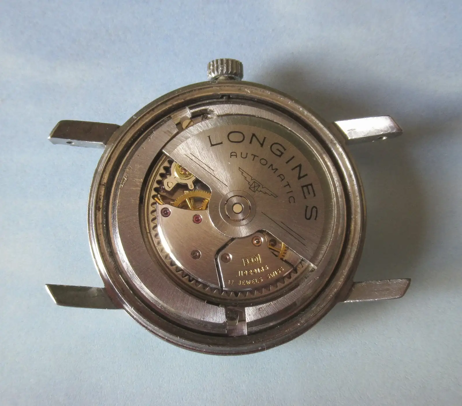

Este movimiento se fija a la caja con una gran bata que, pa más inri, es excéntrica y es muy grande para esa caja
Cuando ya estaba terminando de buscar entre las muchas batas que tengo (los relojes de oro las suelen traer para que sus cajas sean más grandes y vistosas) es cuando caigo en la cuenta de que no serviría ninguna precisamente por la excentricidad. Así que me tengo que encomendar al buen oficio de mi relojero y a la fortuna de que, aunque lo parece, no es de acero sino de latón cromado. Muy bien cromado por cierto. Así que me la puede achicar de diámetro.
Ya metido el movimiento dentro de ella
Otra
La tija es rara donde las haya; el último cuerpo antes del espigón final tiene un rebaje lateral que hace que solo se pueda meter y sacar en posición de puesta en hora y además en la misma postura en que se ha sacado. Al menos yo no le he encontrado otra manera.

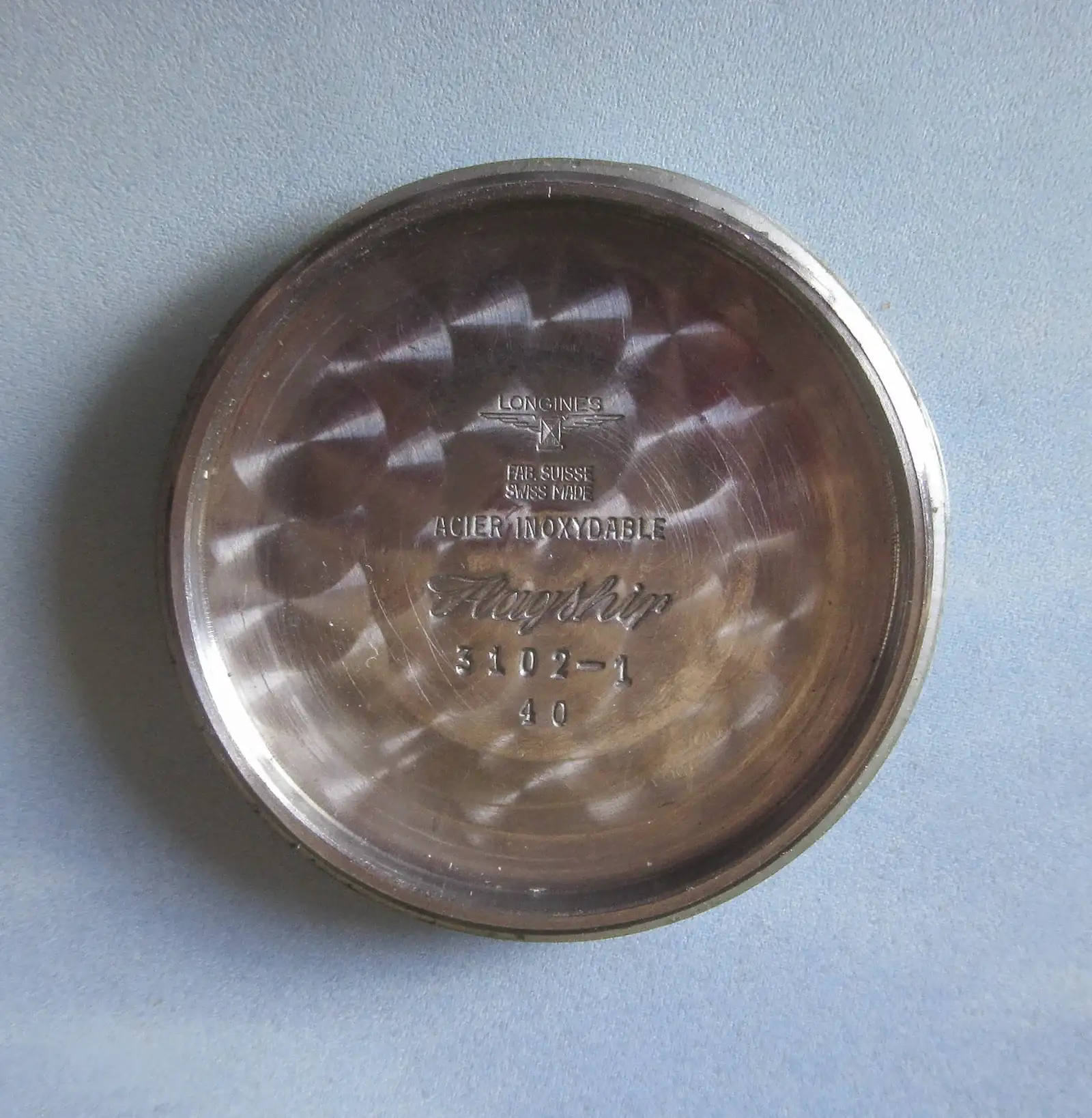

La tapa trasera

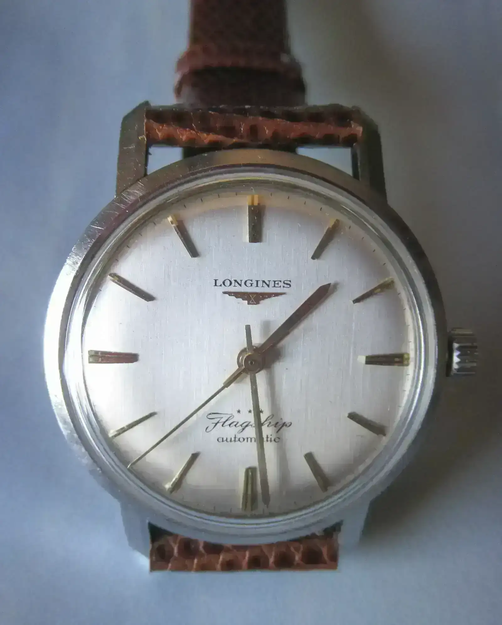

Ya completo

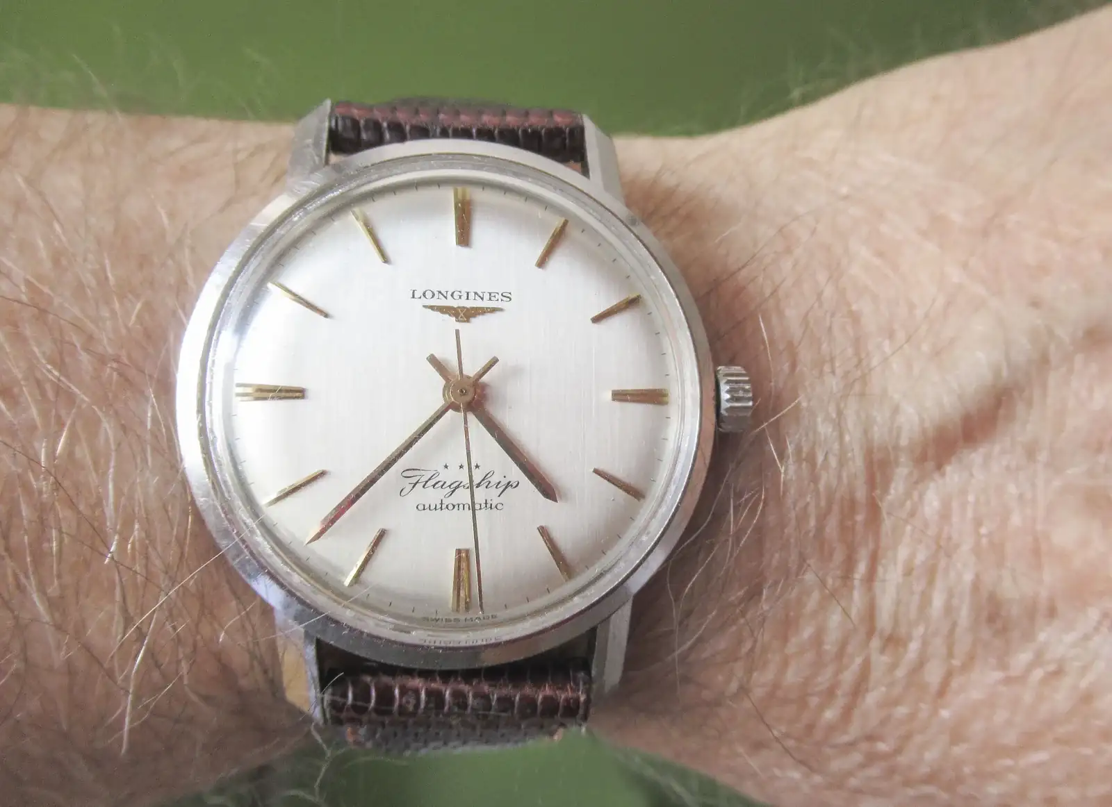

Y en la mano. Con correa provisional de prueba y también me falta encontrar un plexi que ajuste bien o pegar este que entra muy suave.
De momento adelanta como medio minuto al día pero puede que sea que lleve mucho sin funcionar y hay que esperar que los aceites se revitalicen.
Espero que os haya gustado. A mi, pese a lo rebuscado, me ha encantado. Como suele decirse "como chiquillo con zapatos nuevos".
Con petición de que se me disculpe por el ladrillazo, un saludete a todos.

¡¡¡¡ Yuuujúúúúúúúú!!!. ¡Como me gusta que os guste porque, aunque para mi el movimiento es un poquito shisgarabyssss, bonito es tela. Y encontrar una caja con el esmaltado tan bien no digo ya un milagro, es que son dos o tres milagros juntos.

¡Hola Toni! Los medallones de las traseras de esa época tanto en los Flagship como en los Conquest eran efectivamente de oro y esmalte.
En los Flagship de acero y chapados se decoraba la tapa de acero con el medallón del galeón esmaltado (los de oro llevaban el grabado directamente en la tapa o iban lisos)
En los Conquest el medallón esmaltado era de un pez en el caso de los modelos en acero y chapados y de olas y firmamento para los modelos en oro.
Lo que ya no sé es el “octanaje”…

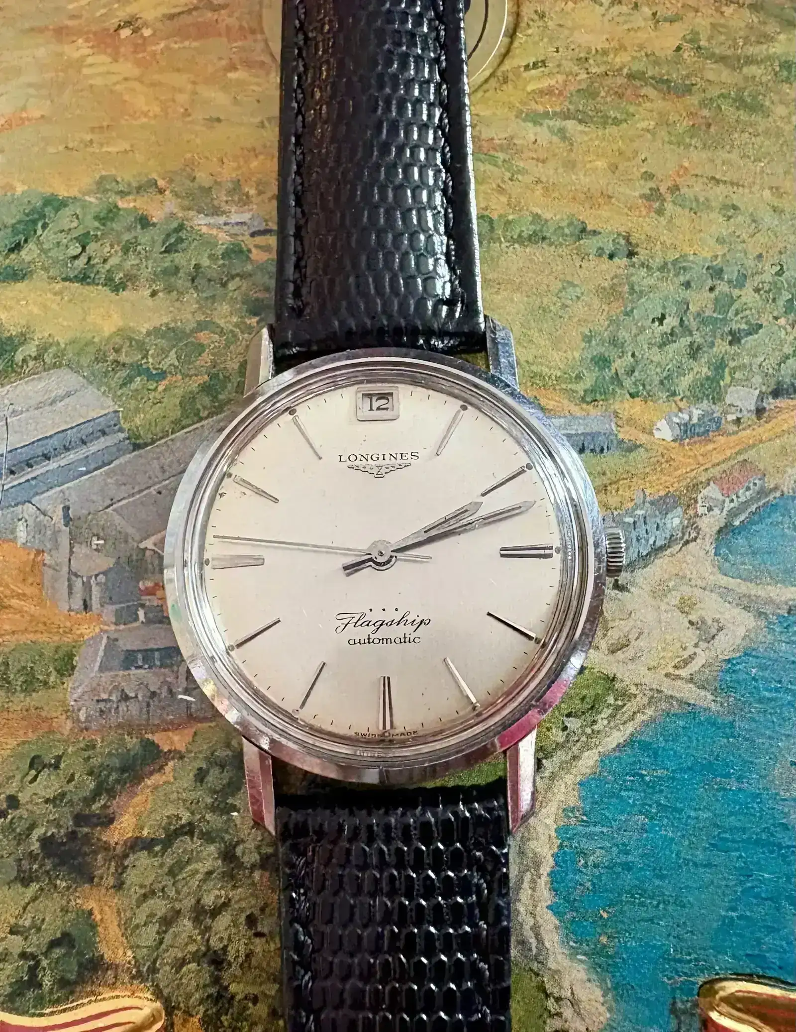

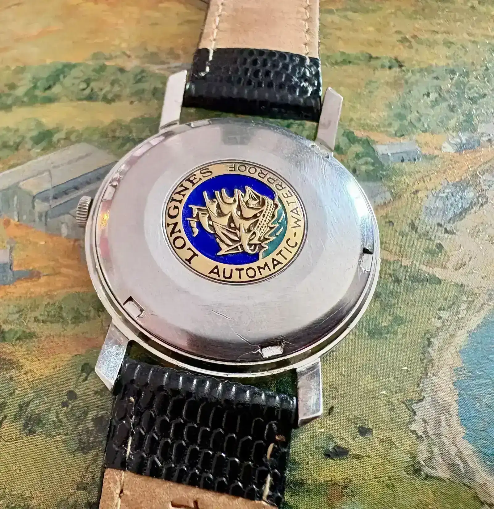

Hola Idoia !! , gracias por aclarar el tema, te muestro el mio que calza la 355, aunque ha perdido casi todo el esmalte.
Estoy encantado con él.
Abrazo

¡Hola Toni! Son unos calibres preciosos, aunque tiene razón el sureño en que también son muuuy guerreritos…:innocent:
Y desde luego esos derrière enamoran; si los ofreciera hoy alguna marca de campanillas habría que aguantar sus ínfulas ¡ y sus precios!
Te acompaño con un 355 que tengo pendiente de mandar al hospital porque se le ha roto la tija y me he quedado con la corona en la mano al ir a ponerlo en hora😫
