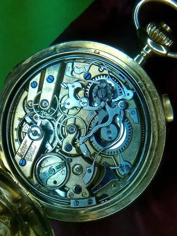

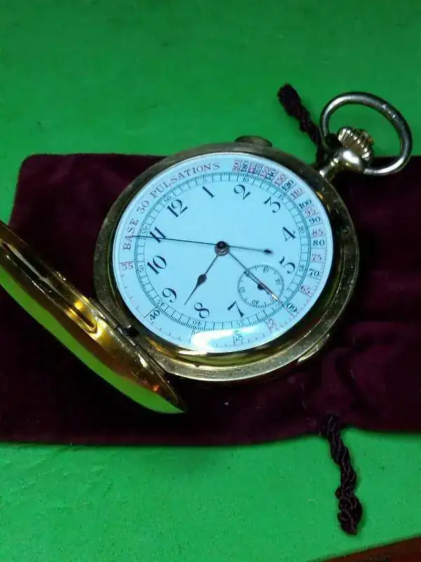

Hola compañeros, quería presentaros este reloj VOLTA con Soneria y pedir vuestra opinión sobre algunos aspectos que se me escapan, las fotos
Primera duda éste pulsador para que es?

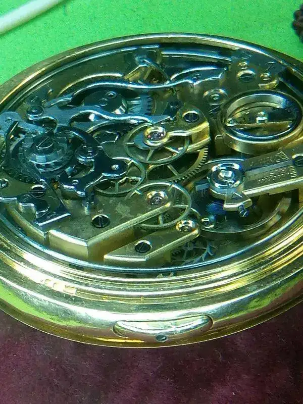

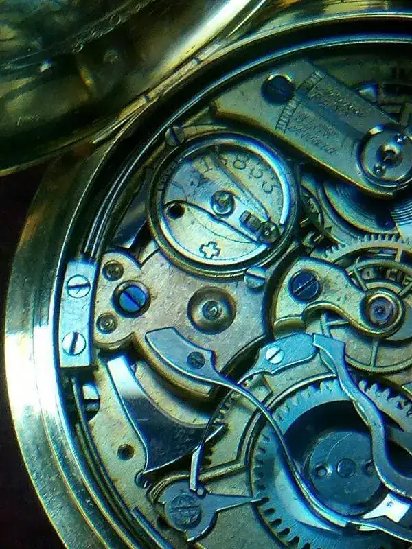

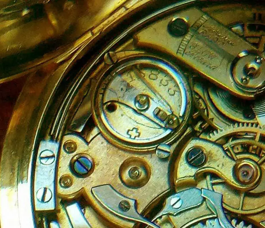

Segunda duda, en la siguiente foto le falta una pieza o me lo parece?
Cualquier información que me deis será bien recibida

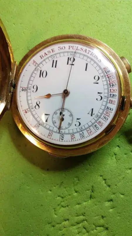

Amigo Paco un reloj muy bonito este Volta , te digo :
El reloj tiene dos pulsadores arriba para accionar el crono ( arranque , parada y resetear ) y el de abajo para demandar la sonería.
En el freno como bien dices falta una pieza que regula la velocidad de los toques de la sonería.

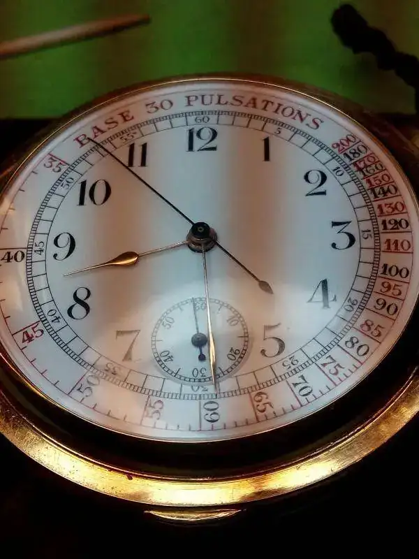

!! qué alegría leerte Antonio!! Muchas gracias por la información , alguna idea del calibre?
Es grande como 19,5 líneas y espiral breguet

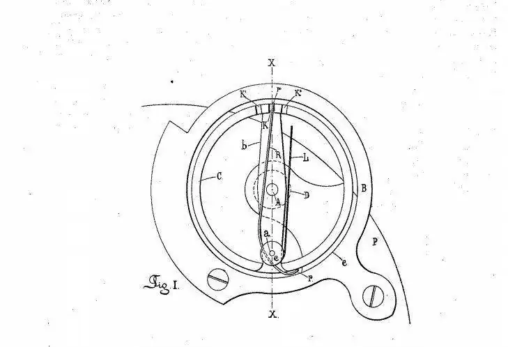

en el regulador no falta nada, es justo así. quizás el muelle es puesto fuera . fue patentado por Maurice Ditisheim. esta repetición ha sido construida con un ebauches de Lephare y Ditisheim la ha ensamblado.
la casa Maurice Ditisheim ha sido fundado en el1858. en el 1894 Gaspard también llega y se convierte en Ditisheim & Freres. Gaspard fue el padre del famoso Paul Ditisheim.
un saludo enrico
Efectivamente como dice Eric el regulador esta completo, la velocidad de la sonería se cambia, cuando ese pequeño alambre lo colocas mas a la izquierda o a la derecha en los surcos que tiene hechos, asi se frena o va mas rápido, enhorabuena por la pieza
