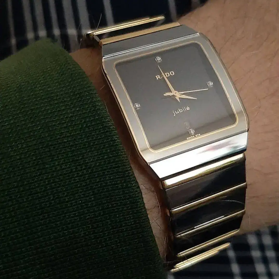

Mirad, durante años tuve como "buque insignia" mi Rado Anatom, reloj que recibí como regalo al cumplir los 18. Por ahí andaba yo con él en la muñeca cuando todos mis amigos estaban en la etapa de Lotus, Casios, algún Swatch... Recibió, y recibe siempre, infinitos elogios (se los merece, porque es guapo de c...nes)
Luego han venido Omegas, Breitling, IWC, Oris, Junghans... bueno, y muchos otros. Pero siempre digo que mi Rado sería el último en salir o, mejor aun, el que no saldría. Es esa marca que en nuestro mercado apenas tuvo éxito (ahora empieza a ser algo valorada) y, encima, mi Rado es de cuarzo (imperdonable para muchos) pero es un gran, gran reloj. Éste sí que puede decirse que tiene buenos acabados, magníficos materiales (abajo pongo una foto reciente y ya veis cómo está tras 32 años).
Tengo relojes, como he dicho, con buenos calibres mecánicos, pero mi Rado, para mí, es un reloj bueno, de alta calidad ... por esa idea de que un reloj no es sólo un calibre.
