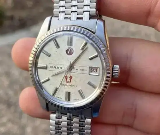

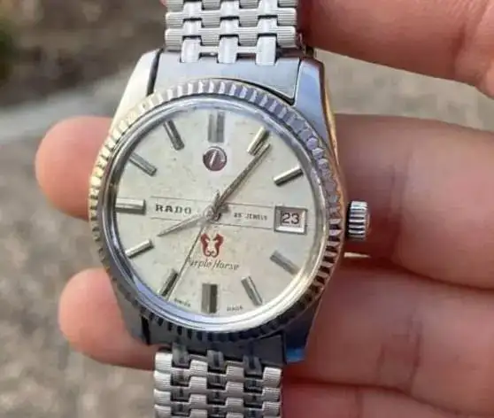

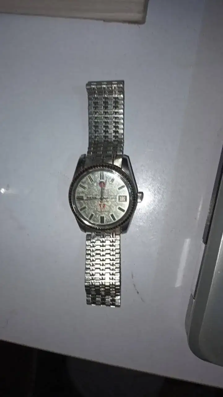

Soy nuevo... Recien compré este reloj (rado purple horse). Encontre poco y nada sobre el modelo, y sobre todo tenia la curiosidad si para cambiar la fecha tengo que darle la vuelta a todo el mes, ya que no puedo cambiar el dia (lo adelanto de fecha adelantando de hora). Ademas me gustaria saber mas sobre el en si (año, que tal es, de que es el cristal, etc. vi muchos con el mismo nombre pero ninguno era exactamente igual; el ancla de la marca esta fija -el vendedor me dijo que es asi- ¿es asi o esta roto el sistema?)

Sobre el reloj: Unas fotos de la tapa y el calibre nos ayudarían.
Sobre el cambio de calendario:¿Has probado si tienes calendario semirápido? Coge el reloj, lo atrasas con las manecillas hasta las 18 horas y lo vuelves a pasar hasta las 00.30. Lo mismo así sí te pasa.
Ya nos dirás.
Bienvenido Lucas, prueba lo que te ha dicho el compañero, una vez cambiado la fecha vuelve atrás la corona hasta las 6-7 horas y vuelve a adelante otra vez hasta que vuelva a cambiar a las 12h, es la forma que se debe hacer. Yo tengo un Elsa que debe ser de esa época que es así también.
De la fecha y el ancla poco te puedo ayudar, pero debe ser de los años 70 y el ancla creo que está bien así 😉
¿Te dijo el vendedor que ese brazalete NSA era el suyo original?

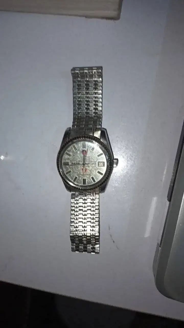

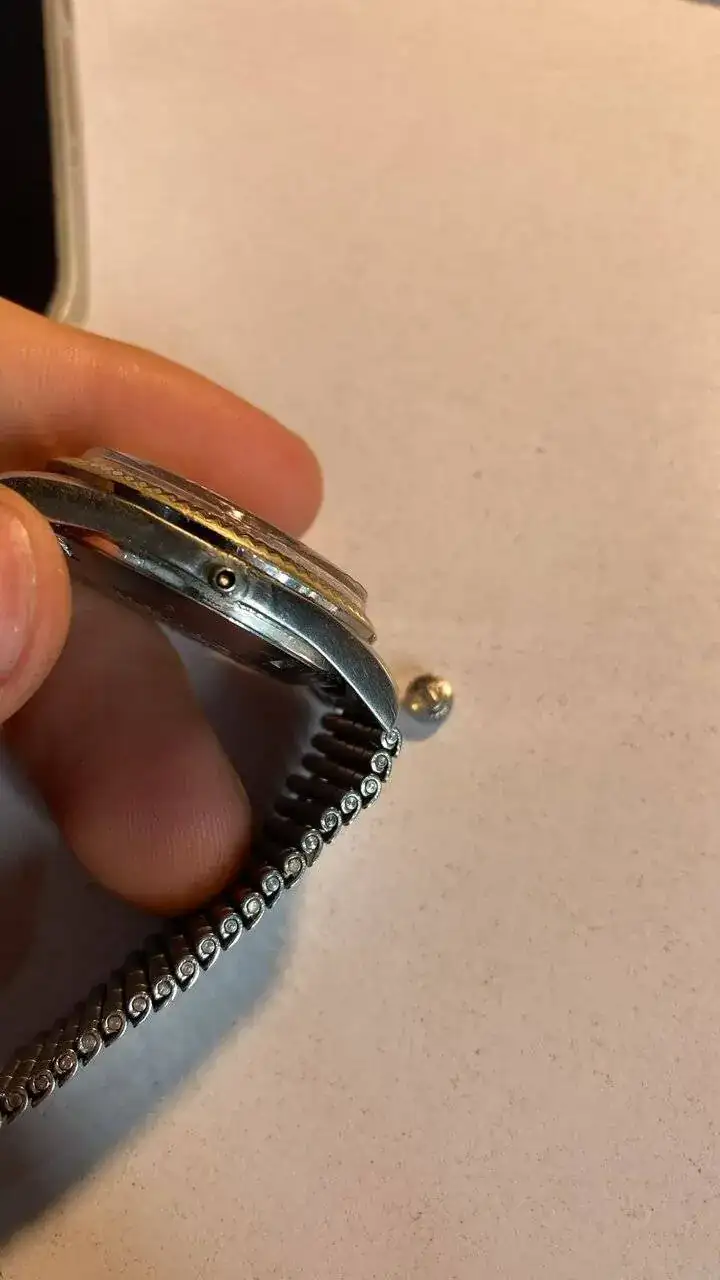

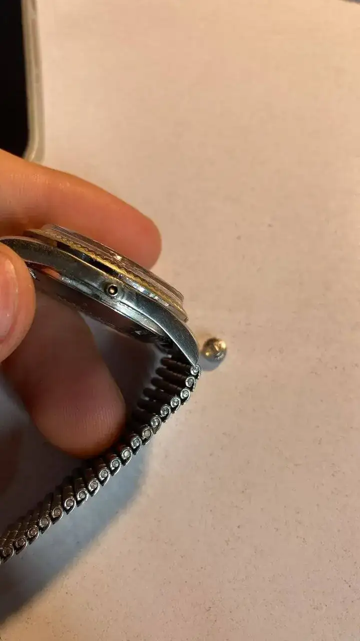

1: probé con atrasar la hora, simplemente se desenrosca la perilla (al parecer no se puede atrasar nunca), antes no había probado con volver hacia atrás por que había visto en algunos videos y recomendaban siempre poner en hora hacia adelante por que así no se rompen. adjunto foto de como queda la perilla.

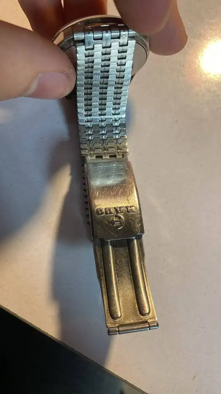

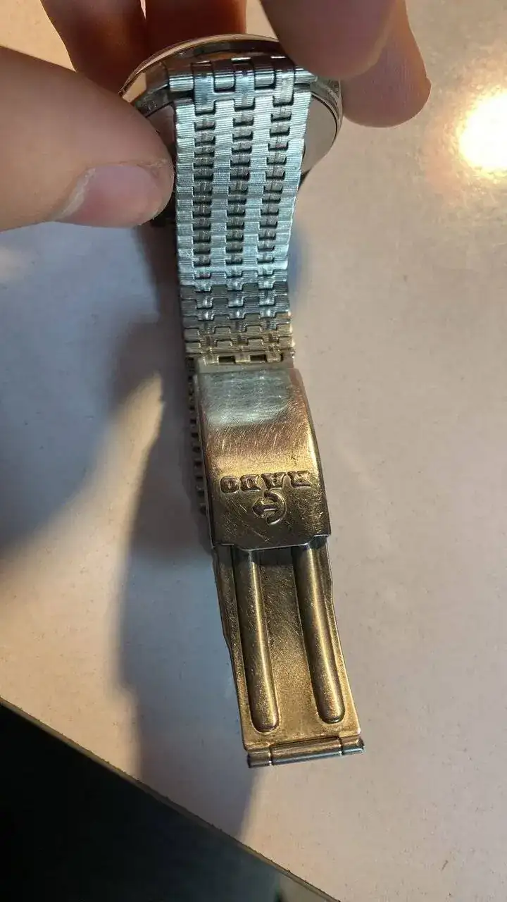

2: tengo que admitir, al leer el comentario sobre la correa NSA me asusté pensando que se refería a que el vendedor me había vendido por original una que no lo era, no mencionó nada sobre ella, el tampoco era un relojero de profesión hasta donde se (por suerte me quedó, el tamaño justo y no venía con más eslabones para ponerle), pero vi en un foro y leí que efectivamente era la original y resulta algo bueno, gracias eso no lo sabía. De paso sobre la misma agrego una foto

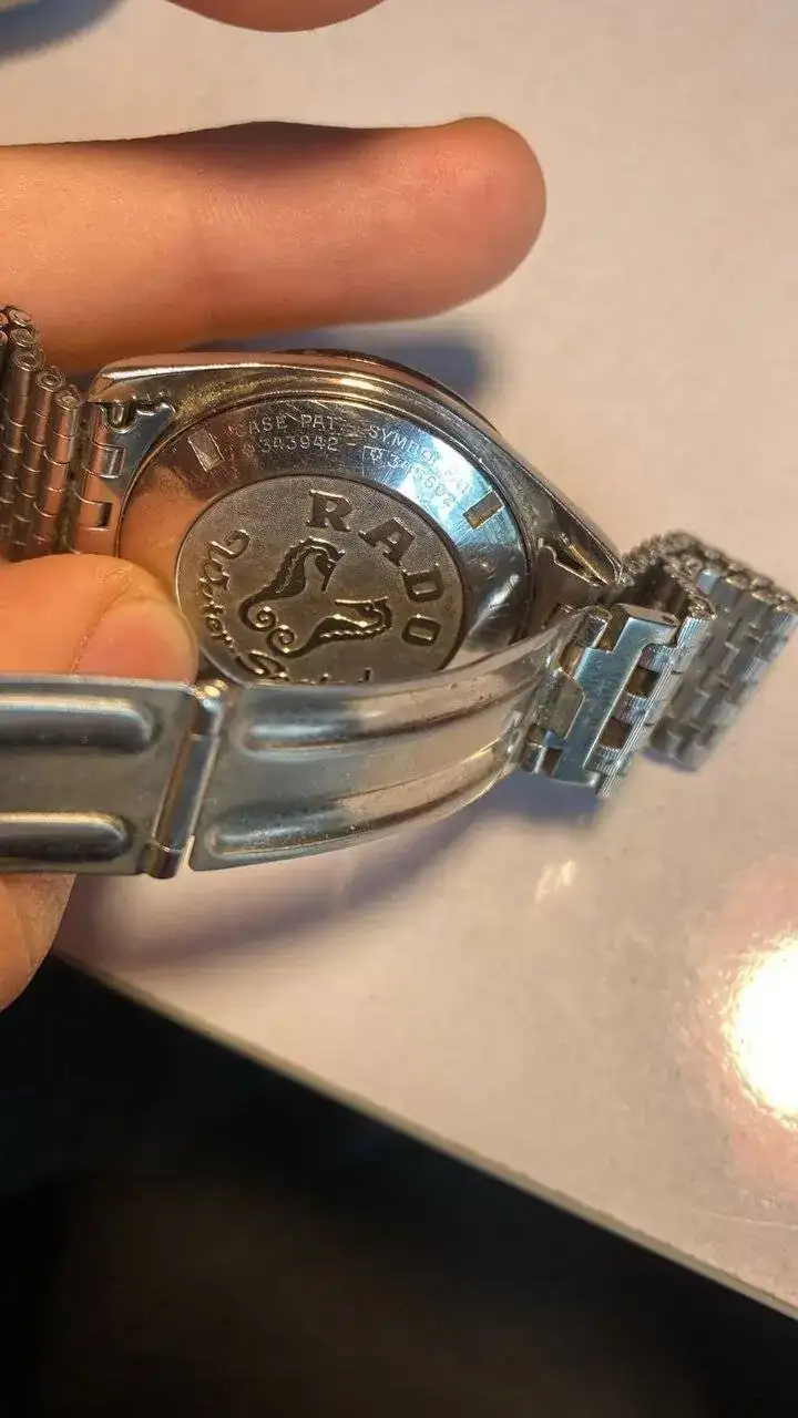

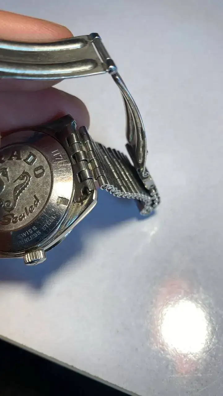

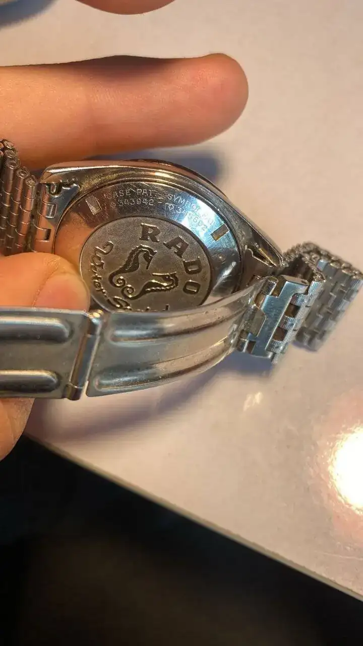

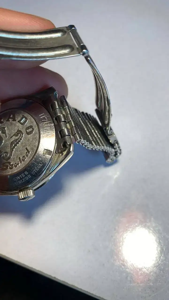

4: Unas fotos de la tapa, aunque de seguro no se verá bien asi que dejo escrita la información, a mi en persona incluso me cuesta leerla.
"Rado Water Scaled. Swiss stainless steel. case pat +343942 /symbol pat +345602. al final tiene unos números que no se que significan pero van: 1176/1" (es posible que sea 1176171 y haya leído mal)

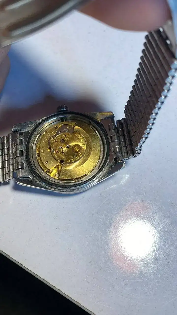

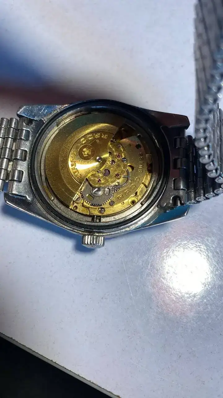

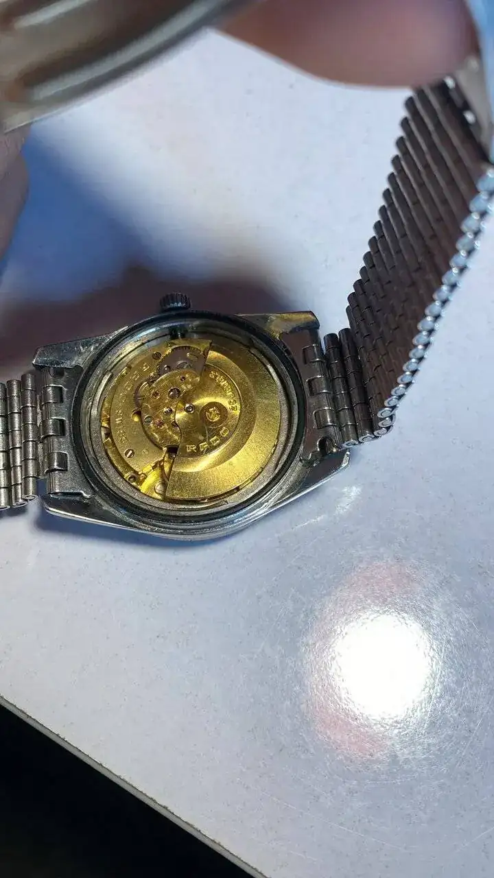

sobre el interior, también van las fotos, no lo había abierto ya que tenía miedo puesto que no tengo la herramienta específica ni nada.
PD: que lindo ver el mecanismo por dentro. Nunca había visto uno, y es mi primer reloj automático.

Van unos videos, nose que es exactamente lo que deberian ver sobre el mecanismo.
Ya que me animé a abrirlo, alguna recomendacion para lubricarlo? (¿Con qué, donde y como ponerle?// o la simple recomendación de que no lo haga y lo lleve con un profesional)
Llévalo a un profesional.
