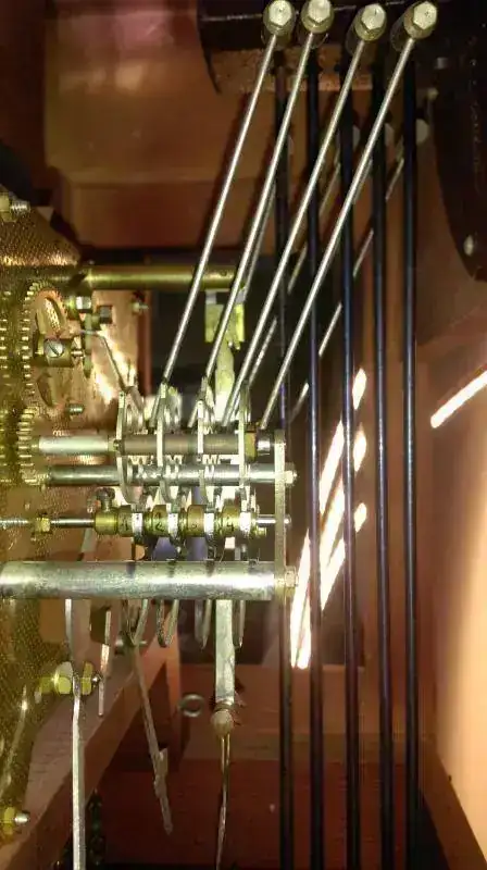

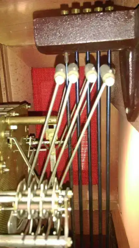

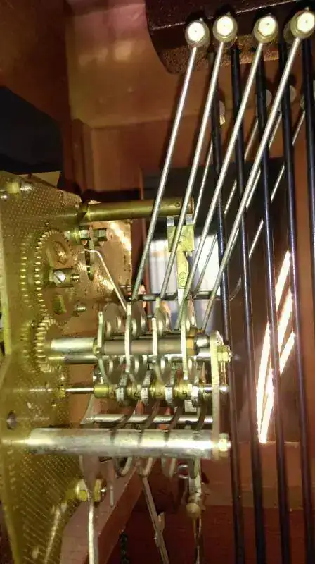

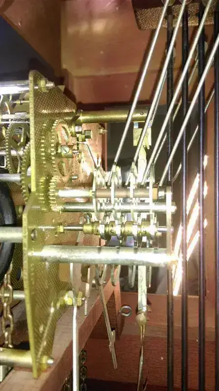

Buenas tardes,los mazos no golpean, al conectar mecanicamente el golpeo a traves de la accion de pletina STOP, el ventoril se frena hasta pararse por completo, desactivo el sonido y gira perfectamente, parece que no tiene fuerza suficiente para mover los mazos.No se que puede impedirlo despues de una limpieza y aceitado de estos mismos por separado, agradeceria cualquier consejo, mil gracias.

Los relojes no necesitan solo limpieza y aceitado! Sen han corregido los defectos generados por el desgaste en pivotes y en los centros de las platina? Pd ciertos carrilones tienen la pesa de los cuartos que pasa más de las otras dos, no es que por error has invertido las pesas?
