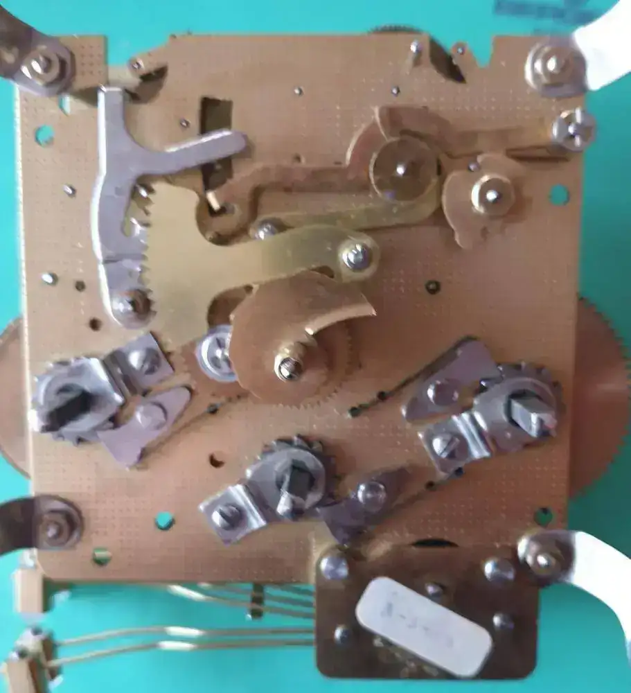

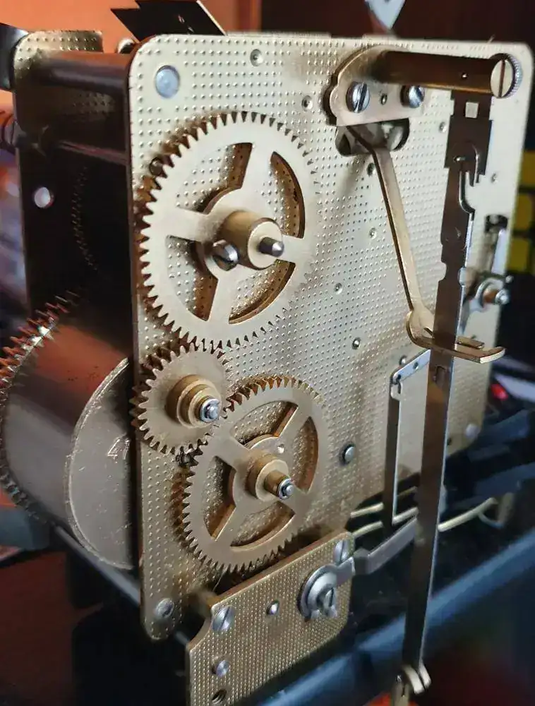

El reloj de pared es un Sars con un mecanismo Hermle 341-020 45cm. El reloj funcionaba con exactitud, con un largo recorrido del pendulo y la soneria sonando perfecta a sus cuartos y horas como debe ser. La cuestion, y no me digais como, llego a mis manos un mecanismo exactamente igual que el de mi reloj al que le faltaba la rueda de escape. Asi que antes de pedirla, decidi sacarla del mecanismo de mi reloj para ponerla en el mecanismo recien llegado y comprobar si con ella funcionaria, y funciono, lo que no funcionaba era la soneria.
Asi que al retornar la rueda de escape a su mecanismo original resulta que el reloj ha perdido su exactitud, su largo recorrido del pendulo y la soneria esta muda. No soy profesional, soy aficionado, y he probado casi todos los ajustes posibles del ancora y lo que he conseguido es que el reloj funcione con un recorrido del pendulo minusculo, nada que ver con lo que tenia.
Tambien he comprobado algo que me preocupa, antes del cambio, al poner en hora el reloj, la aguja horaria se movia hacia delante con cierta resistencia, y para atras no se podia mover, ahora parece como si estuviera suelta, se mueve con el dedo hacia delante y hacia atras con suma facilidad, aunque cuando esta el reloj en marcha, la aguja gira bien.
No se que mas hacer, asi que os pido vuestra opinion y consejo.
Os doy las gracias por adelantado, os dejo un par de fotos

Yo hace poco repare un 451-050 que quitando el mio era de cadenas y el tuyo de muelles lo demás es muy parecido,, a mi al montar lo de la aguja también me paso y en mi caso era un circlip que lleva detrás de la pletina en el eje largo de la rueda del centro de la pletina el eje donde se coloca la aguja minutera,, en mi caso por detrás de la pletina lleva un muelle plano que se sujeta con un circlip pequeño, este se salio y la aguja se movía sin freno,, UF sude un montón para sincronizar la soneria por completo pero el funcionamiento de escape fue bien tendrás que buscar algo que te esta frenando el escape revisa que no se doblaran ejes al montarlo de nuevo,,,

Gracias por tu respuesta. Sigo mas o menos igual, la soneria no da los cuartos y cuando llega a la hora, da los 4 cuartos sin la campanadas correspondientes.
El pendulo sigue sin recorrido. Seguiremos probando, gracias de nuevo.
hola Jarto, por lo que cuentas tienes varios problemas resultado de haber abierto la maquina para sacar el escape, lo mas probable es que los rodajes cambiaran de posicion y eso en las maquinas de soneria con melodia es complicado que las vuelvas a posicionar si no tienes experiencia, ya que hay ruedas pivotadas que suben las levas de las sonerias y si no estan los pivotes que mueven estas bien posicionados la maquina se atascara o tendra mal funcionamiento; en cuanto a que la aguja horaria no ofrece ninguna resistencia, no se si te refieres a que las ruedas que la mueven que tambien pasara con la minutera pues son sincronas giran como sueltas, si les pasa eso es que al abrir la maquina afecto al embrague del eje, para que vuelva a funcionar hay que ver la forma en que debe estar posicionada la estrella resorte para que vuelva a hacer presion sobre el rodaje, aveces está sujeta tambien por un pivote para que no se desplace; tambien comentas la movilidad del pendulo y seguro que es a consecuencia de lo anterior y a algun mal ajuste del ancora. Esta maquinas son complejas y una persona sin experiencia no deberia abrirlas, si nos hubieras consultado antes te habriamos dicho a lo que te ivas a enfrentar y de haber decidido abrir la maquina te hubieramos indicado que tomaras varias fotos antes para ver los posicionamientos de los rodajes y las levas, para que hagan bien los previos del os disparos de las sonerias... ahora te va a costar mucho trabajo y mucho estudio para volver a hacer que funcione correctamente " bueno es solamente mi opinion"
Evidentemente se te a descombinado algo, lo de las agujas que están flojas no tiene la suficiente resistencia al moverlas puede ser que si has levantado las platinas con todo el sistema de soneria armado, se haya levantado la rueda donde ya colocada la aguja minutera, que seguramente es la que hacia que tenga presión sobre el eje y tiene las levas incorporadas por eso no suenan los cuartos, desarma las ruedas donde esta el caracol de las horas y la rueda minuteria, y ya te darás una idea si la cosa por ahí

Lo primero muchas gracias por las respuestas, con ellas me habeis dado muchas pistas y posibles soluciones.
Cuando cambie la rueda de escape lo que hice fue quitar el ancora y aflojar 2 tuercas de la platina para no desmontar el tren de ruedas completo (me costo mucho cuando lo desmonte por completo y volverlo a montar), asi que seguro que al forzar y empujar la platina para colocar el escape puede que doblara algun eje o pivote y de ahi el mal funcionamiento. Ahora la soneria funciona a camara lenta (y la cuerda esta a tope) y desincronizada, los cuartos los da todos cuando se cumple la hora entremezcladas con las campanadas de las horas.
Supongo que tendre que desmontarlo entero y revisar todas las ruedas. De nuevo gracias.
