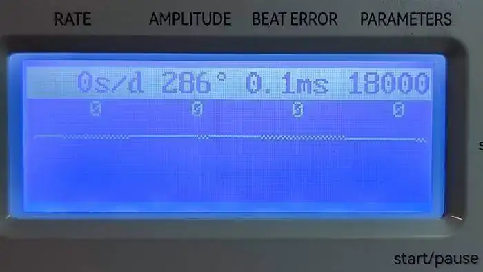

Hola a todos!! hoy he recibido el timegrapher Weishi 1000 y he estado jugando un poco con algunos relojes.... la verdad es que te llevas algunas sorpresas, un NH35 nuevecito y que por cierto andaba en pocos segundos/dia ha resultado con un beat error de 6 milisegundos, al no poder corregirlo porque la leva no daba mas de sí, he seguido un tutorial para central la espiral..... me la he jugado y me ha funcionado! lo he dejado en 0,2 milisegundos y un par de segundos de adelanto al día.
En fin, a lo que estábamos!! he puesto en el micro el 2472 y dial arriba tiene un comportamiento impecable, muy buena amplitud el beat error en 0,3 y entre 3 y 5 segundos por día de adelanto, pero al cambiar las posiciones, corona al frente por ejemplo pasa a 40 segundos por día de adelanto y baja muchíssimo la amplitud, algo le pasa, pero yo ahí ya no llego, me faltan conocimientos!

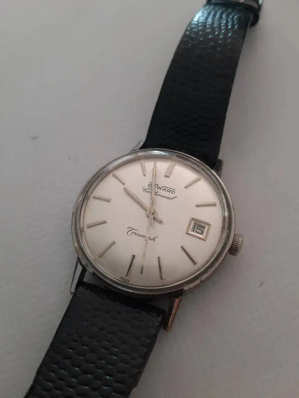

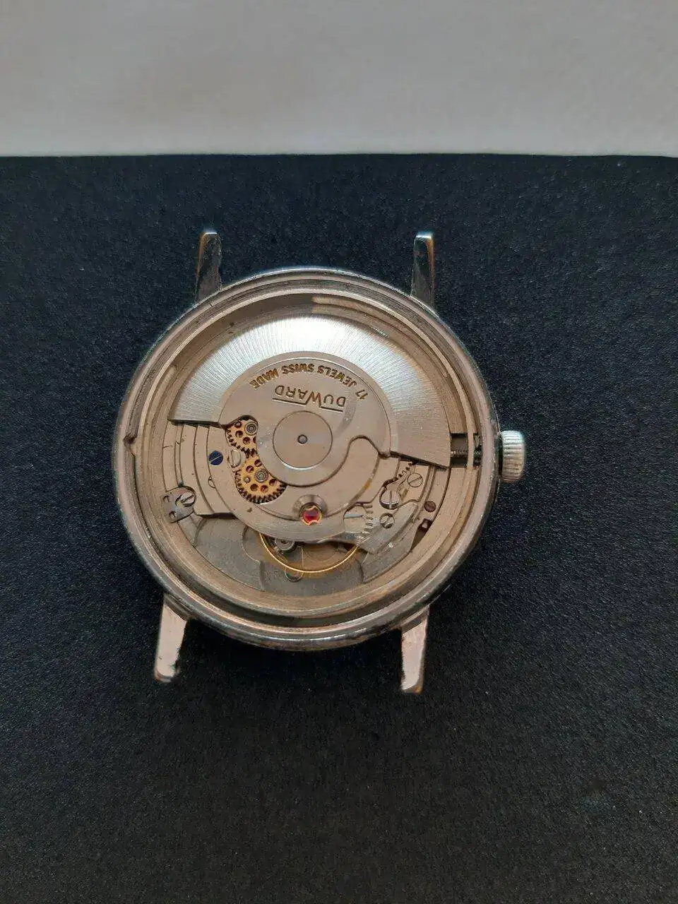

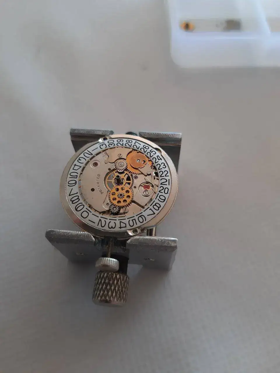

Hola:
Pues me puse con un Duward con calibre Eta 2472 y la verdad es que me daba respeto ponerme con él, por los comentarios y videos.
El punto que me dió más dificultad fué el puente del tren de rodaje con sus 4 ruedas, no me encajaba, tardé 4 horas. El detalle fue que el puente lleva 2 encajes aparte de los 3 tornillos que no dejaban encajarlo bien y no quería forzar mucho por no romper algún pivote.
La rueda de calendario no me dió problemas, por la suerte del principiante me salió a la primera. Cierto es que solo encaja en una posición, pero si lo haces tal como muestran los videos tutoriales no falla.
Total, que he disfrutado muchísimo con este calibre. Os pongo alguna foto.

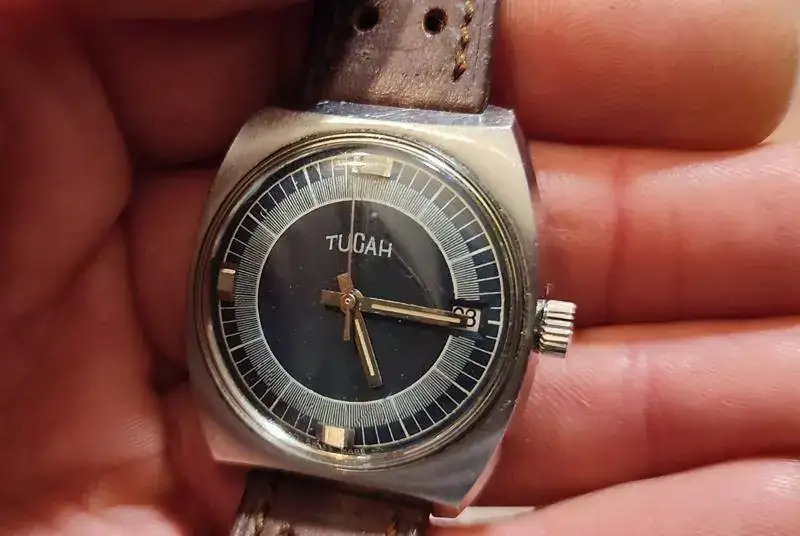

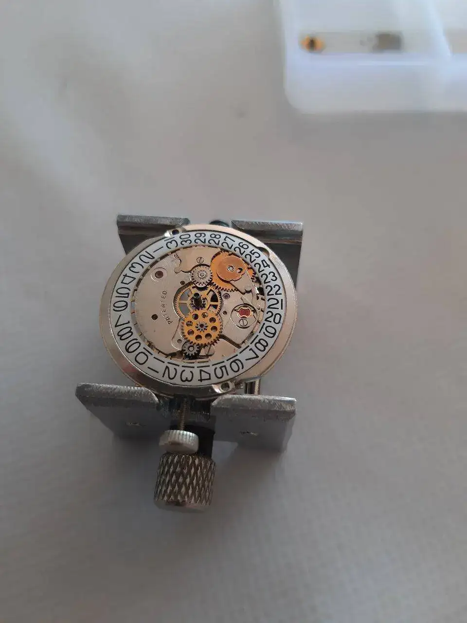

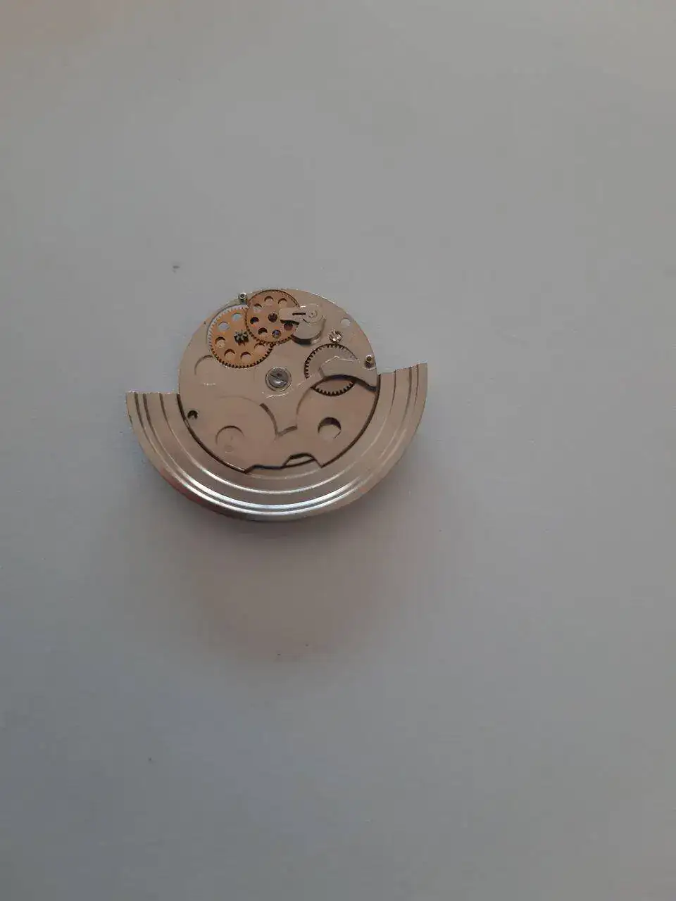

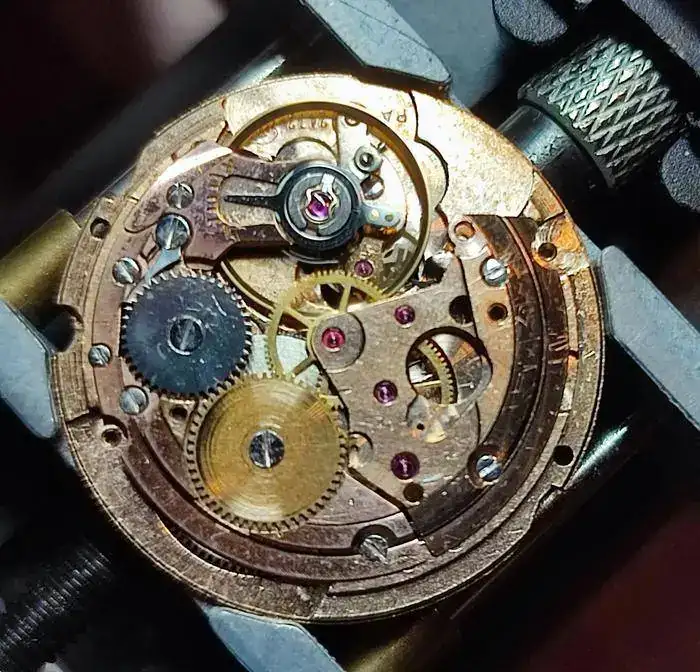

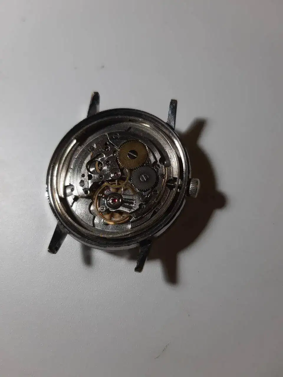

Hola a todos!! publico de nuevo en el hilo, porque hay novedades!
Y es que ese Tucah tiene un no se que..... que no podía consentir darlo por perdido! y tampoco es que lo haya resuleto ya que no conseguí descubrir el fallo... para mí que el problema estaba en el tren de ruedas, con lo que de tanto en tanto buscaba piezas para 2472 y la semana pasada encontré un despieze que tenía muy buena pinta en todocolección, lo pillé sin reservas ya que el vendedor es de toda confianza (no se si se puede dar aquí este tipo de información) y la verdad es que venía la pletina base con el tren de ruedas y su puente montados, también el áncora y la rueda de escape con su muelle real y sendos engranajes de cuerda, con lo que solo tenía que darle cuerda directamente con un destornillador, al hacerlo en seguida se puso en marcha, lo coloqué en el timegraper y los valores no estaban nada mal, amplitud algo baja y también un poco mal de beat error y atrasaba unos 60 segundos día..... parecía que solo necesitaba un servício, así que al ataque!!
Aquí está el susodicho, visto en macro se ve bastante sobado, con rayones de destornillador y demás, pero en esa foto que veis ya le había hecho el servício y estaba encima del timegrapher, me dió buena amplitud y un beat error algo pasado que fué muy fácil de correjir, unos 80 segundos de retraso y como por arte de mágia al primer ajuste esos fueron los valores:
lo tuve unos 5 minutos y a veces se ponía en +1 y volvía a 0... en fin! muy pero que muy bién... como he aprendido con Vostoks cambíé las posiciones con algo de miedo, pero las variaciones fueron insignificantes, 2 segundos a lo sumo en corona abajo.
Estoy entusiasmado y con ganas de montar el resto (esa parte es lo mas difícil, ese movimiento tiene algunas cosillas de ponerse nervioso)
Ese pequeño reloj de 34mm. como digo tiene algo especial.... su sencillez de formas, su caja mide solo 9,70mm. de grosor con plexi abombado incluido, con lo que para ser un automático es una caja muy fina.... no se, creo que representa un poco lo que se dejó atrás en la evolución relojera, ahora los relojes tienden a ser bastante gruesos, grandes y por ende incómodos, ese tucah te lo pones y te olvidas de el completamente hasta que necesitas saber la hora que es.

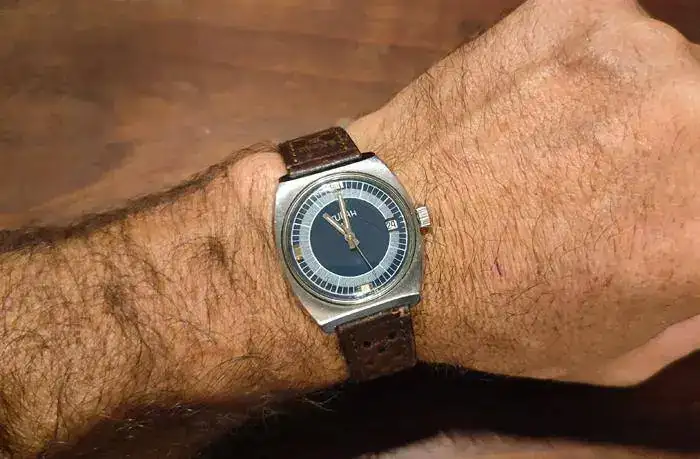

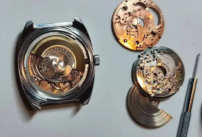

Hola a todos! hace 10 minutos que acabo de montarlo!
Aquí antes de poner la tapa con algunos despiezes de los donantes.
Y aquí en mi muñeca de 18cm:
El montaje a transcurrido sin problemas y sin perder muellecitos ni resortes, pero si que es extraño que una vez puesto el dial y agujas, el mecanismo de fecha y el sistema de carga automática, ha cambiado el resultado en el timegraper, se ha vuelto bastante mas inestable, aquella línea totalmente recta de la foto es historia! ahora la raya es un poco mas montaña rusa, -2.......0.........+1-----+4.....-3 y así todo el rato.... raro no?
En fin! ahora lo llevaré un par de dias a ver que tal anda puesto que es lo que cuenta!
