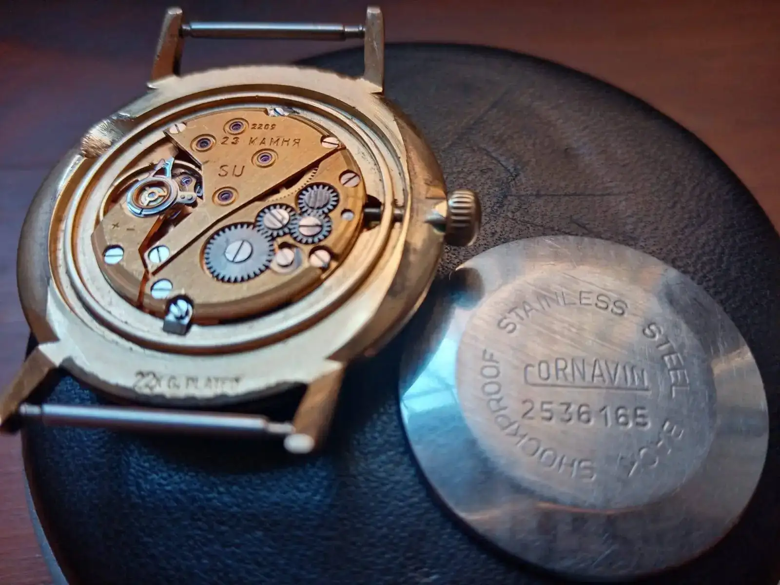

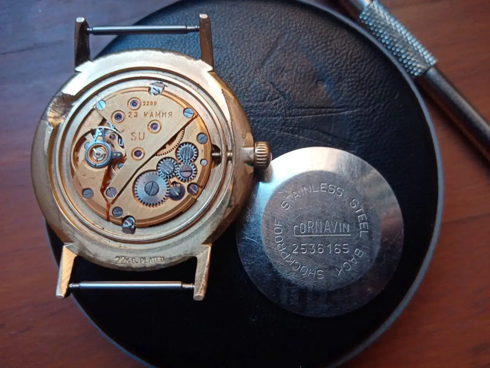

Ok, mil gracias por los consejos, y aprovecho para contaros, que en mi caso, el calibre con el que tengo ganas de atreverme a dar un paso más (que marcha, pero se detiene si me lo pongo, no con una postura concreta, si no al mover el brazo, y del que pensé que quizás una limpieza y/o aceitado podría bastar), pues se ve algo de suciedad y probablemente que no ha recibido mantenimiento hace años, es un ruso que monta el calibre 2209 (Poljot, creo) y cuyas fotos os adjunto. Quizás, probablemente, ni siquiera se trate de un calibre apropiado para empezar :innocent:
Agradecería cualquier información sobre el calibre, leí un poco en otros hilos del foro (algo de historia del compañero Vicente), pero no encontré la ficha técnica o manual del mismo, para tratar de ver información si la hay de cómo desmontar, y dónde o cómo aceitar (no sé si esta información estará disponible, yo no la encontré).
