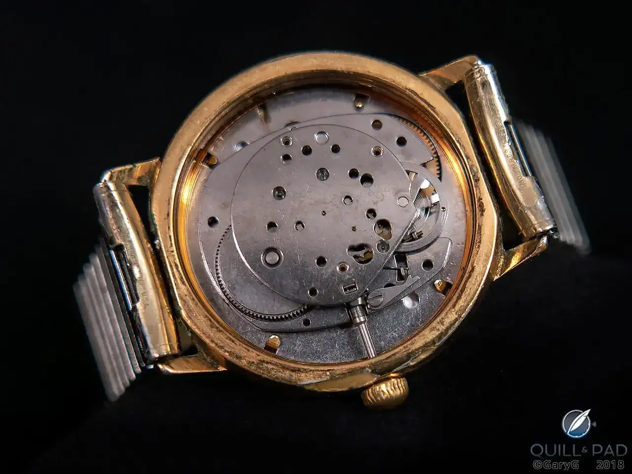

Yo eso solo lo he visto con relojes que tienen mecanismos tremendamente simples no diseñados para desmontar (prácticamente desechables) que se han mantenido en buen estado precisamente dando servicio a movimientos a los que no se les podía dar de otra manera
ejemplo: el calibre M24 de los Timex Marlin antiguos donde solo se recomendaba desmontar espiral y balance
Pero era más consecuencia de la simplicidad -a la vez que resistencia- de esos movimientos (que era eso o nada) que el ser una opción correcta
para todo lo demás su desmontaje, su limpieza y su engrase
