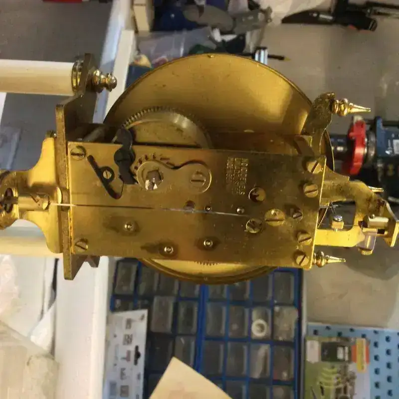

Antonio, si pones la foto de la placa intentare localizarla en el libro, aunque sin la marca es mas dificil
Hola...Pardo, si vas a comprar el pelo necesitaras las medidas, si lo vas a hacer tienes que ir probando a partir de 8 centesimas porque los materiales son distintos y los anchos tambien, necesitaras un micrometro, el pelo de serreta nº "0" da buenos resultados, pero los da mejores la espiral de volante de un despertador ajustandola en grueso, no todas valen, aqui si que recomiendo saber el ancho del pelo comercial, yo te aconsejaria que compraras uno original para saber de que va, luego puedes hacer varios con pelo de segueta o espiral de despertador; como te dice Fernando tengo mucho experimentado y escrito sobre este tema, puedes buscar aqui entre los hilos del foro
Envió dos fotos de la placa para ver si se puede identificar.
Muchas gracias y saludos
    30,4 KB · Visitas: 136
No encuentro ninguna placa como la tuya en el libro
si que aparecen con la misma distribución de orificios pero con otras inscripciones

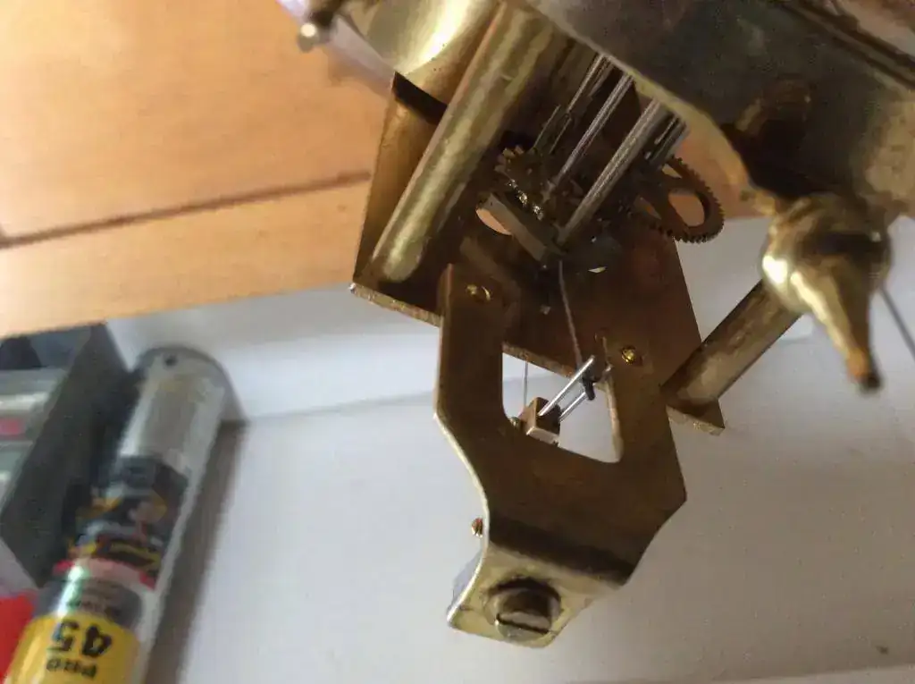

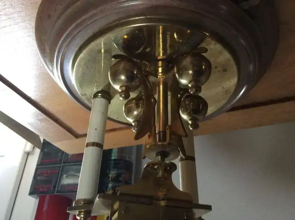

quizás con fotos del péndulo y otras partes como el soporte de la suspensión (sobre todo la parte que queda por detrás de la placa) se pueda identificar el fabricante y la placa
Hola por las señales que nos das ---Pardo, el pelo que necesitas seria un poco mas ancho o un poco mas grueso que el que has puesto, el porque? porque seria mas rapido, asi que si pones uno de unas centesimas mas grueso seguro que lo podrias regular
Muchas gracias. Te envío dos fotos más.

Creo que la suspensión es una HERR Standard 55 (27B) que me coincide con la longitud y tiene un pelo de 0,097 m/m que es mayor de los probables y como dice Frenandog, si se adelanta, a lijar hasta que funcione bien.
Ya he encargado el hilo de 0,097.
Ya os contare cuando lo monte y pruebe.

Una cosa mas, Ahora el reloj esta andando y las bolitas giran 3/4 de vuelta. ¿es poco o es lo normal en estos relojes?
Gracias y saludos desde Cadiz
La inercia del pendulo es lo que hace funcionar los relojes, asi que si despues del pasa diente consigues mantener la inercia no se parara, al menos mientras no se desajuste
