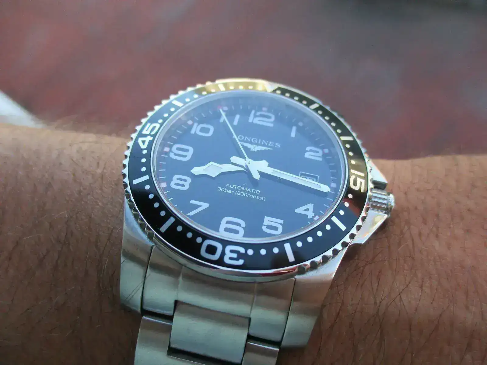

Buenas tardes.

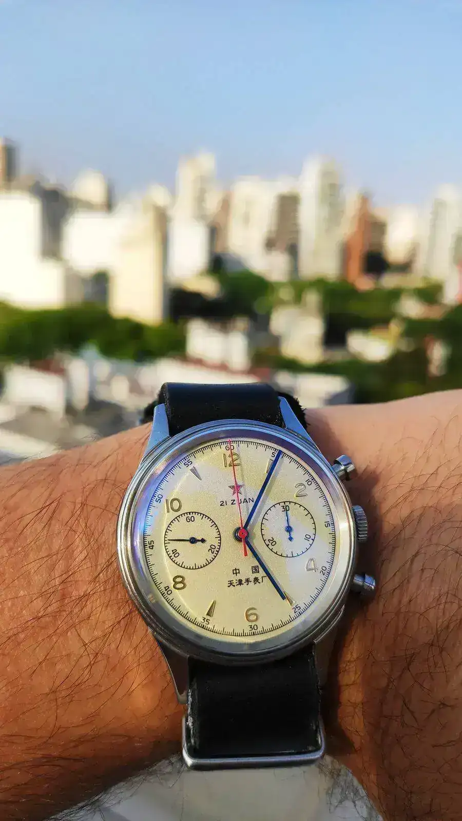

Un chinito al q no le interesa ser original o anda a saber que. Tiene y da lo q debe. Buen finde La nato de cuero genuina hecho a mano

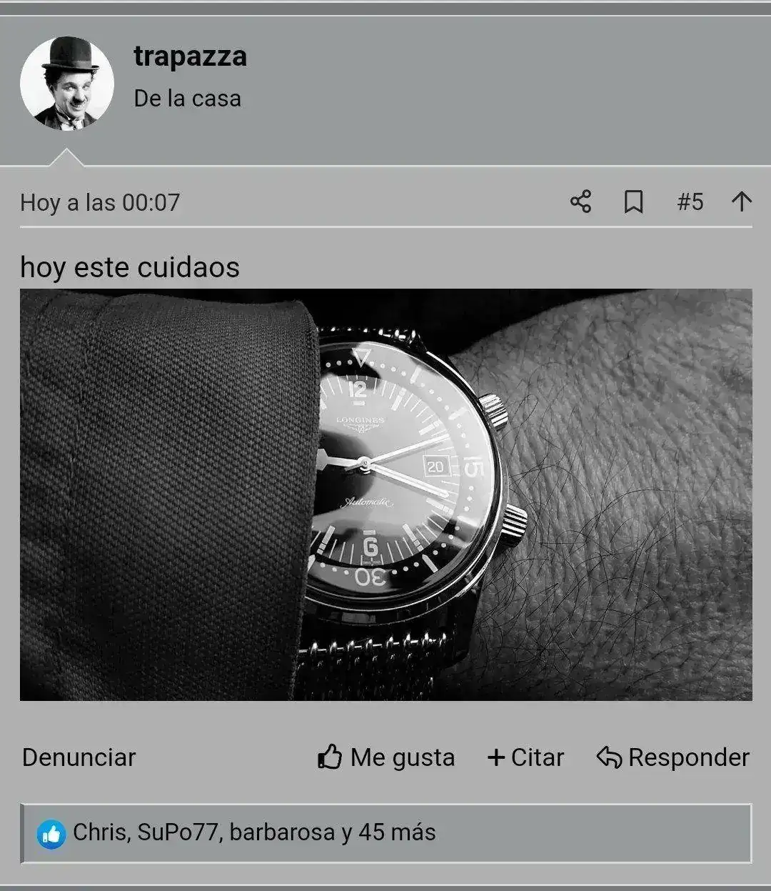

Y hoy, a la hora del recuento habemus ganador:
@trapazza con 48 votos.
