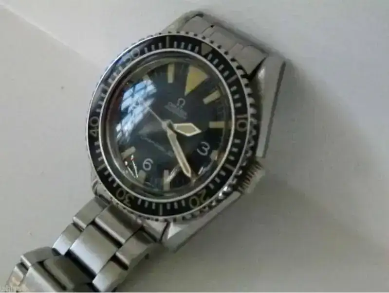

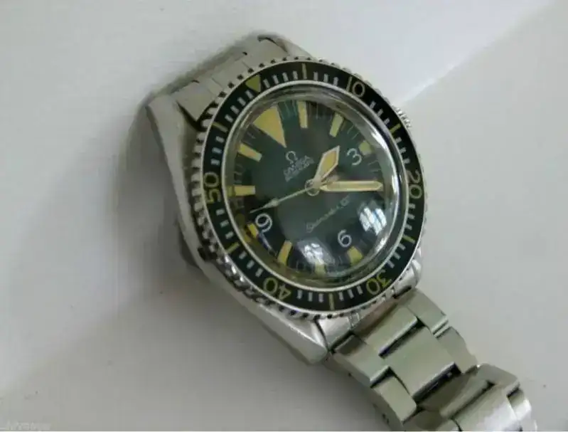

Hola a todos. En el subforo Omega me remiten al de vintage para tener una respuesta adecuada.
Me gustaría vuestra opinión sobre este SM300. Hay muchos falsos que circulan y por experiencia se lo complicado que es a veces distinguirlos.

Hombre por las fotos tiene muy buena pinta,pero hay que saber de donde viene.
Un abrazo

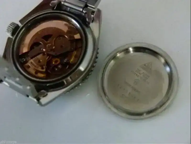

No se ve el calibre,
tal vez una foto más detallada del movimiento aclararía un par de cosas.
Por lo pronto te dejo este link, para que vayas mirando
http://scubawatch.org/hallofshame.html
y así al vuelo vemos que la tapa lleva la ref. 14735,
que corresponde a un modelo de Seamaster normal, que llevaba un calibre 520.
No lo tocaría ni con una vara de pesca.

Gracias a todos por los comentarios, que confirman mis sospechas. Que cuidado hay que tener con los vintages... Increíble la cantidad de falsos (o recompuestos) que circulan en el mercado. Saludos cordiales.
Y que lo digas Patxi, ya sabes...ante la duda, pregunta....
