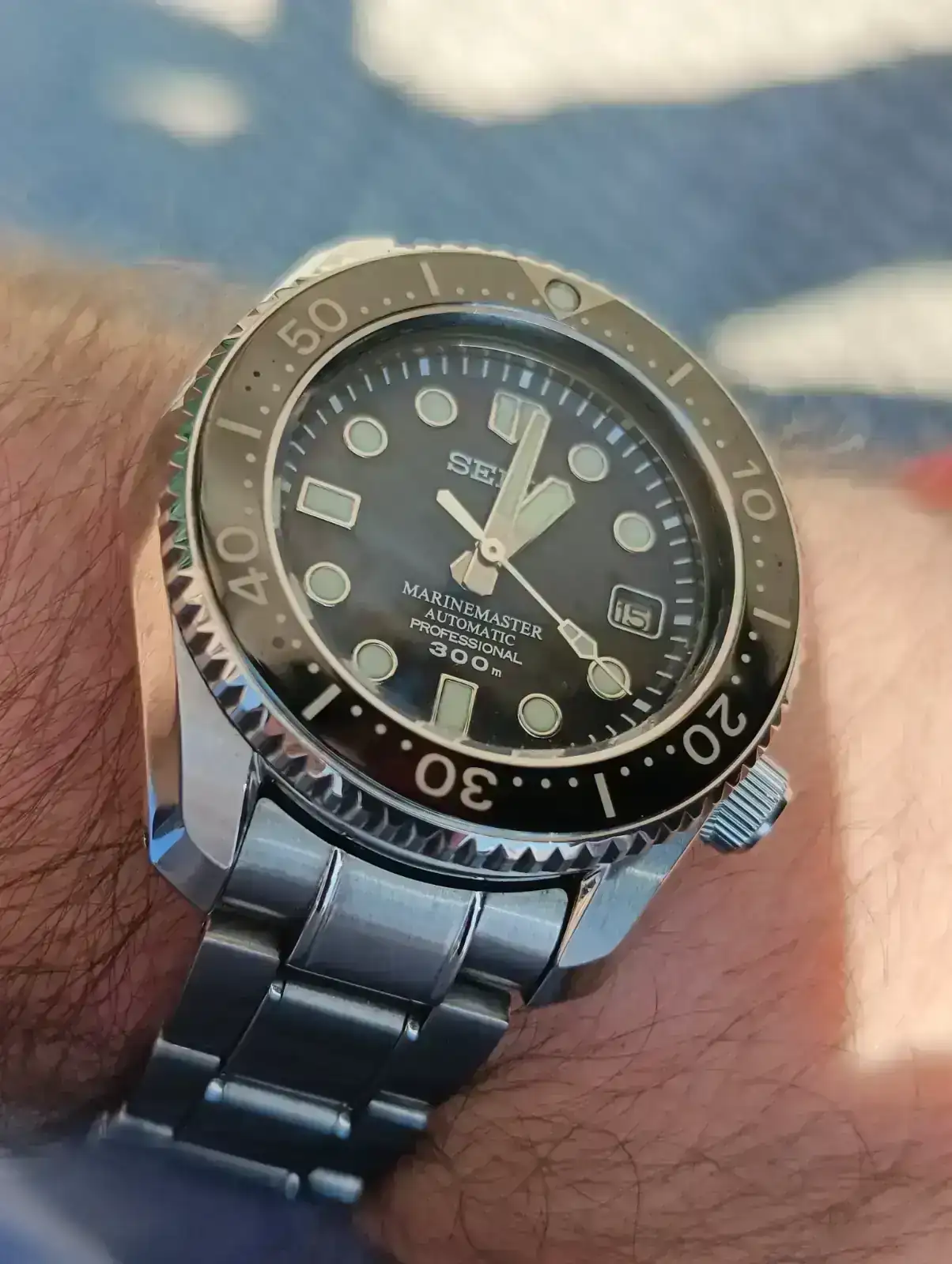

Por ejemplo, el MM300 de mi avatar lo compré de segunda mano en 2017 (comprado originalmente en 2016), pero hace unos dos años empezó a funcionar mal, no cargaba bien y empezó a desviar mucho, así lo envié a revisión y perfecto. En cambio, tengo un Longines LD comprado en 2018 al que le he dado un uso regular, aunque rotándolo bastante también, y como de momento me sigue funcionando bien esperaré hasta el año que viene o el otro. Lo mismo con un Conquest que me compré en 2019, a día de hoy va perfecto, así que de momento me espero.
Dicho lo anterior, esta es mi manera de enfocar este tema, la cual no es ni mejor ni peor que la de otros compañeros que lo hagan diferente.
