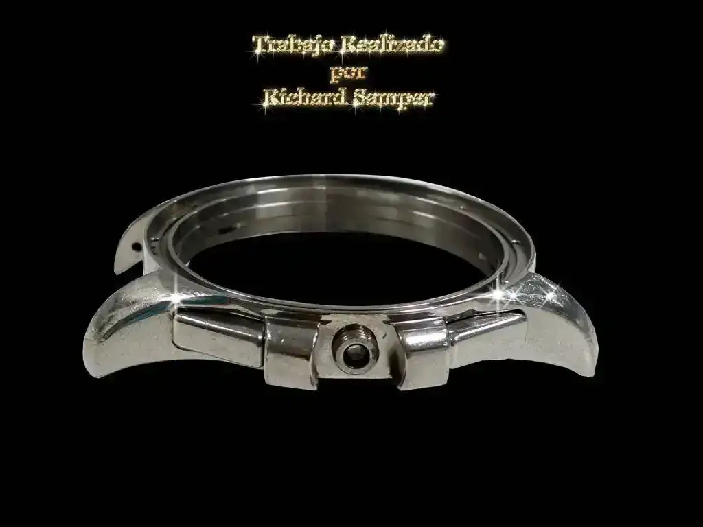

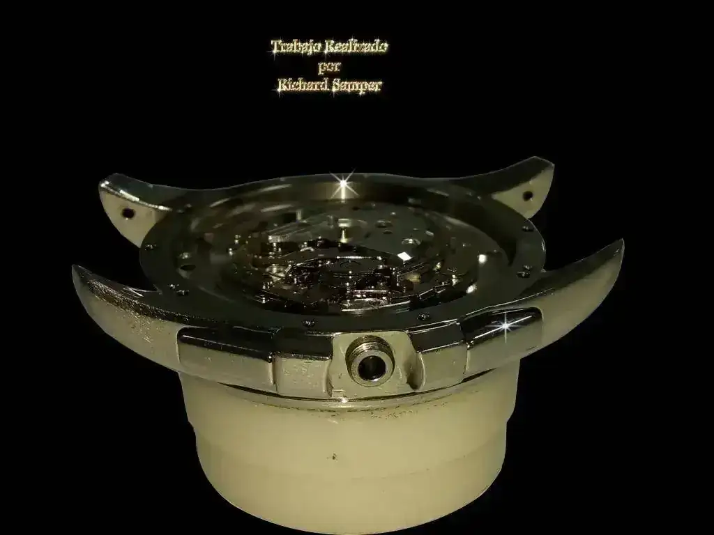

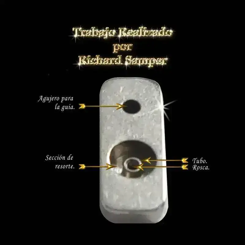

A continuación, colocamos la carcasa; es decir la parte externa. Os invito a ver una imagen en la que he descrito la cara de debajo de la carcasa.
Esta es una estructura de acero inoxidable. En este encontrareis dos agujeros. Uno pequeño que sirve para la guía. Y encontramos otro hueco en el que podéis ver un tubo roscado. En la imagen de arriba os he descrito “sección del resorte” y seguido un tubo roscado. La sección del resorte es el espacio donde entra el resorte, y el tubo entra en el agujero del resorte. La rosca en un agujero roscado donde enrosca el tornillo. Os invito a ver la imagen sub siguiente.

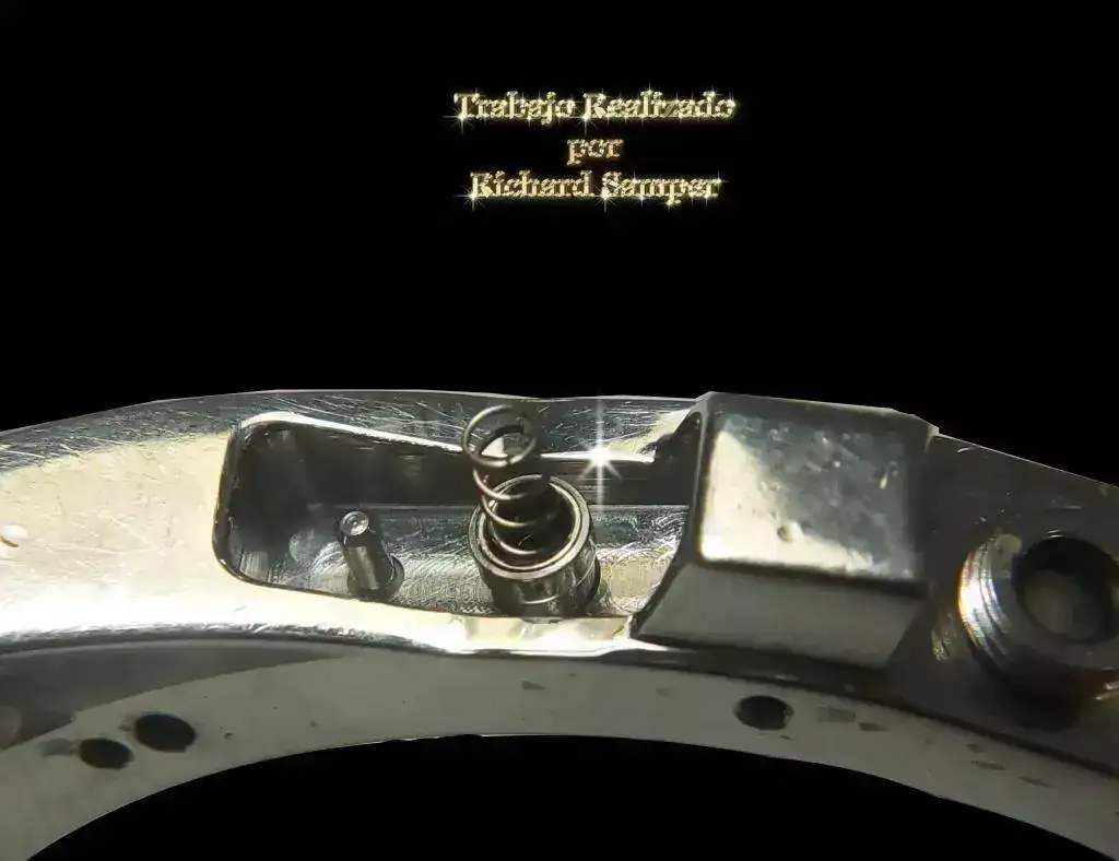

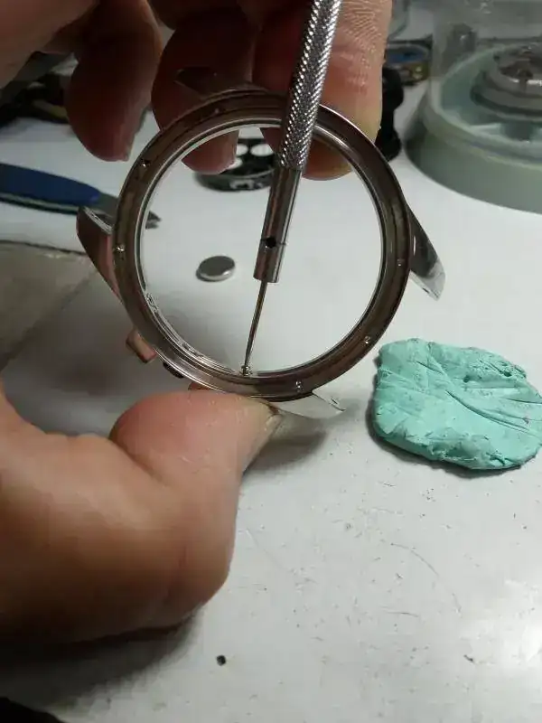

En la imagen superior os describo. Colocamos la carcasa del pulsador sobre el habitáculo del pulsador en la caja; y con el dedo pulgar lo empujamos con una leve presión y sostenemos la caja completa entre el pulgar y el índice.

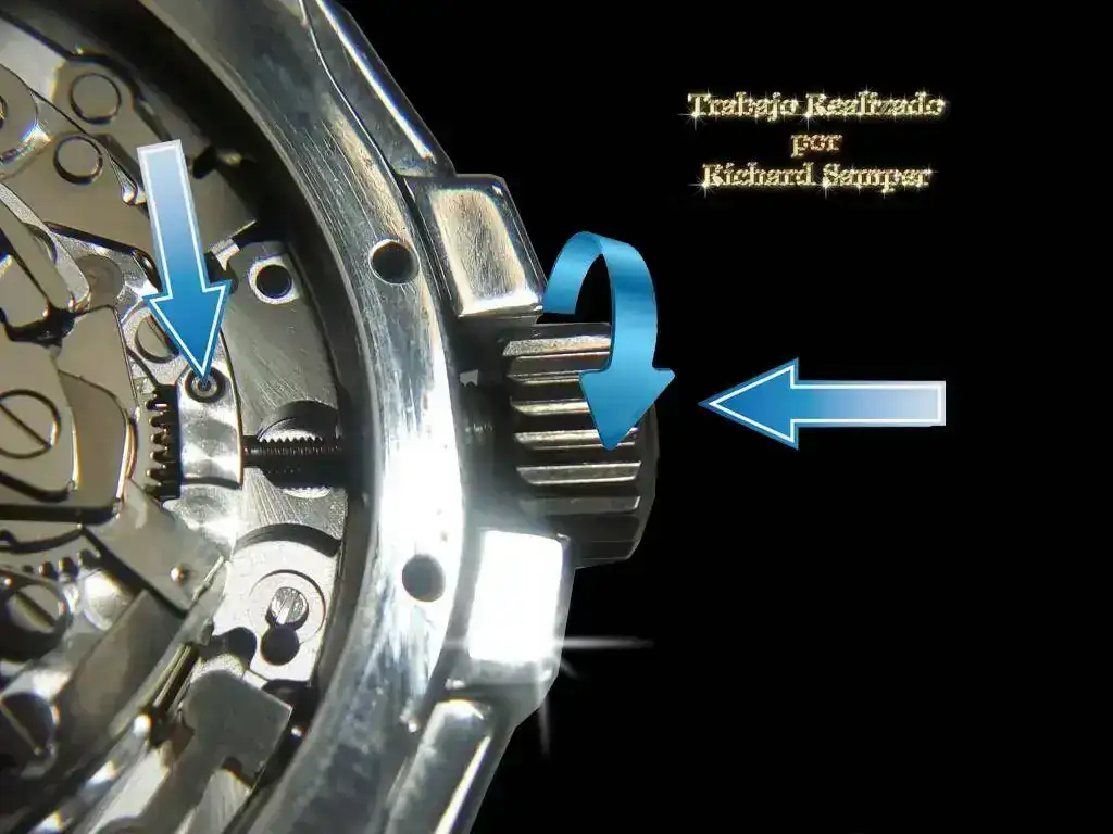

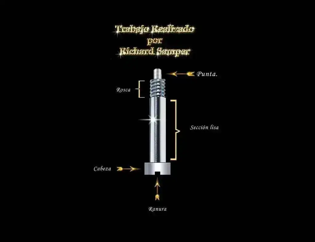

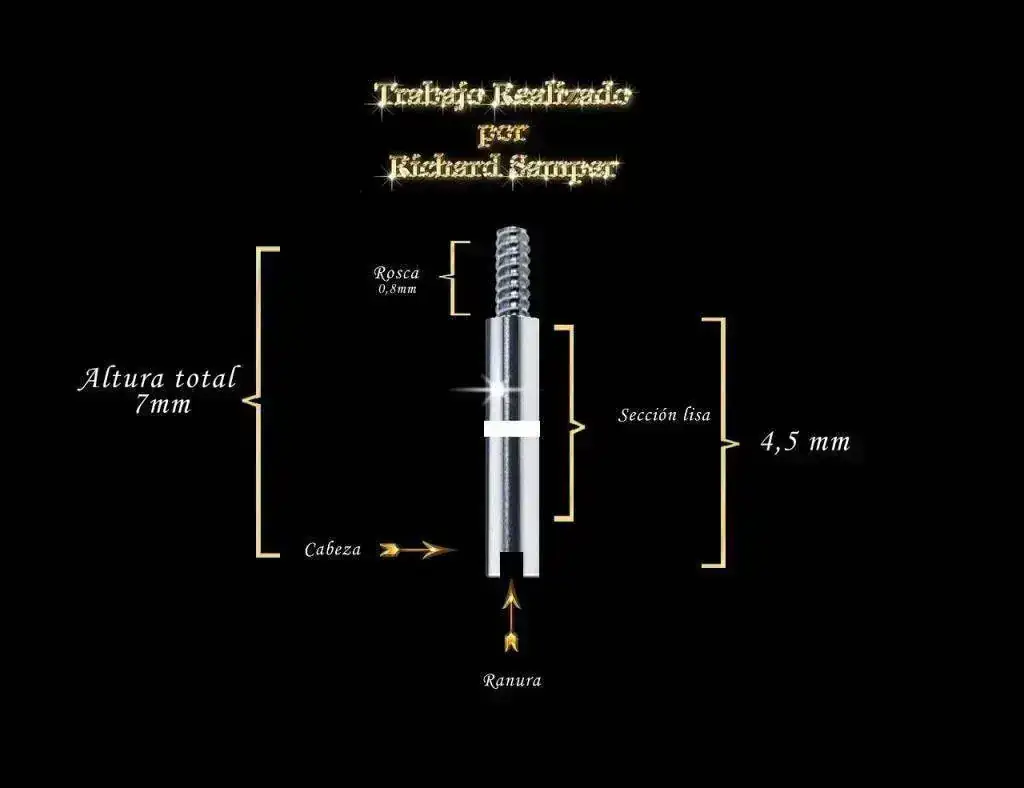

Paso seguido lubricamos la sección lisa del tornillo; lo cual lo hacemos con una silicona especial de relojería (aunque os confieso que yo uso moebius 8200 por que me gusta mas para este caso, me parece que ofrece un mejor desplazamiento.)
Como podéis ver este tornillo es muy parecido al que vimos en la válvula manual de helio. Las diferencias están en las medidas y en que este modelo tiene una punta. Os invito a ver la imagen sub siguiente.
Apretamos el tornillo dándole un movimiento giratorio (angular) hasta que enrosque con el tubo roscado de la carcasa. Os sugiero aplicar un liguero puntíco de “Loctite 243”.
Paso seguido está listo este trabajo.

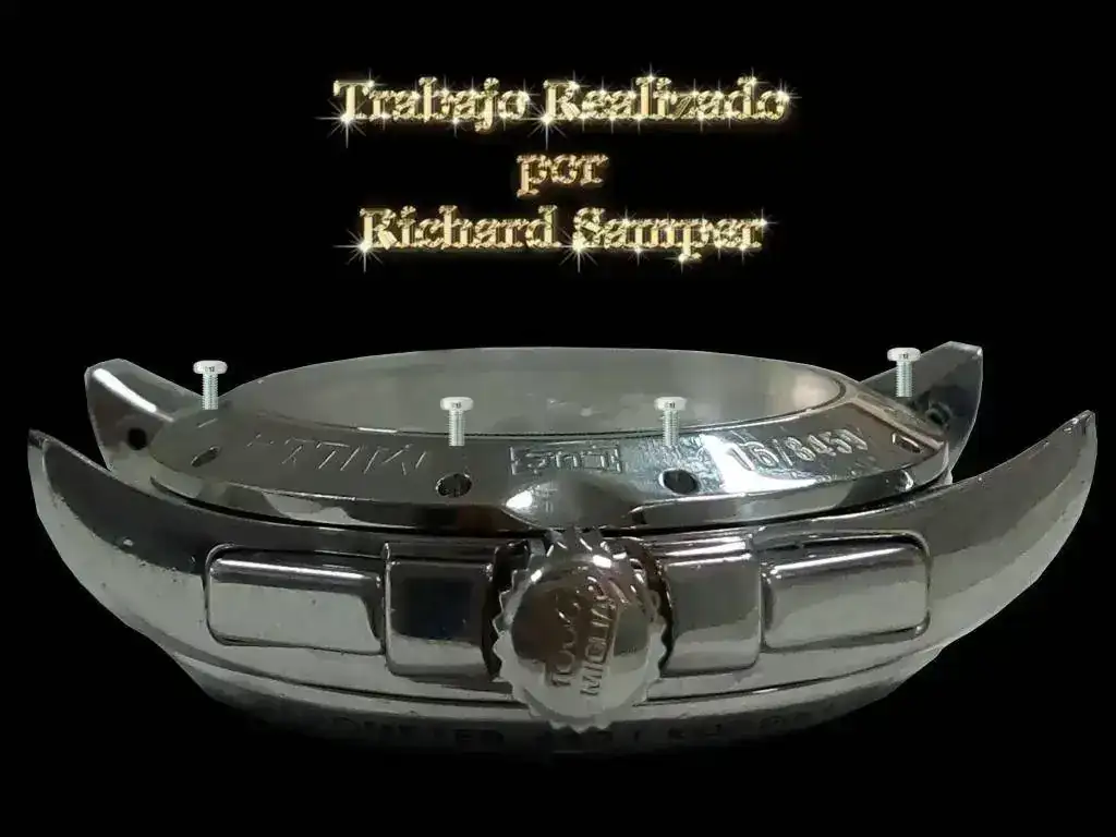

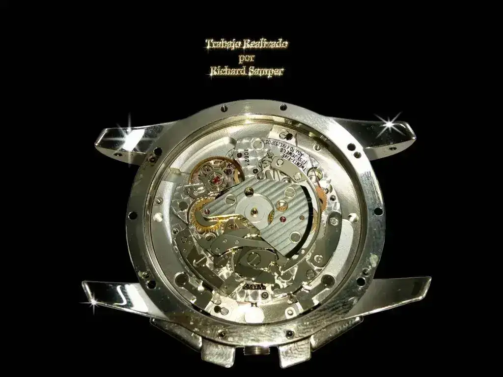

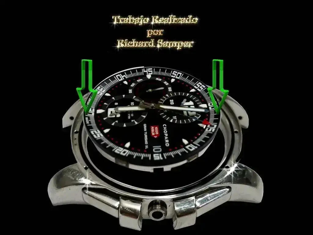

Empezamos con la caja que ya hemos trabajado. Os invito a ver la imagen sub siguiente.

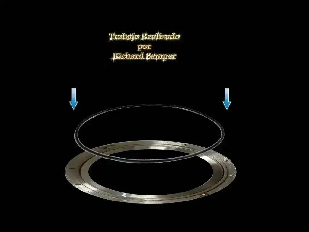

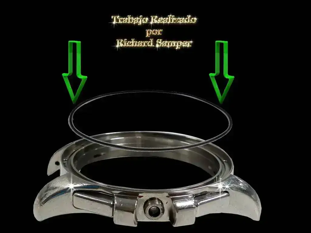

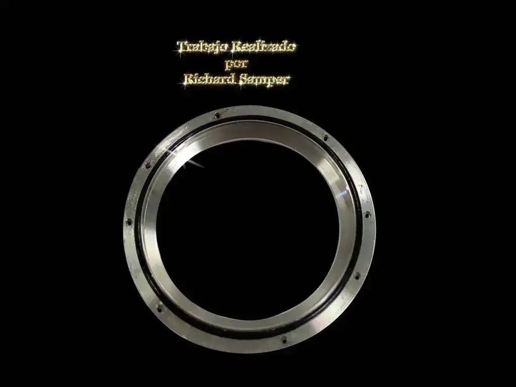

Luego instalad el empaque u o-ring. Este paso por favor no lo olvidéis. Os invito pues a ver la imagen sub siguiente.

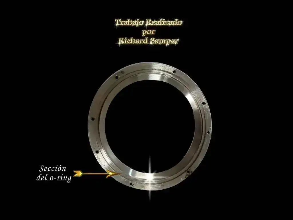

Por favor os ruego, este paso es verdaderamente importante; si no lo hacéis bien el reloj quedará susceptible a la filtración de humedad. Si observad, la caja tiene una zanja en la cual descasa el empaque ú o-ring. Ahora veréis la imagen sub siguiente.

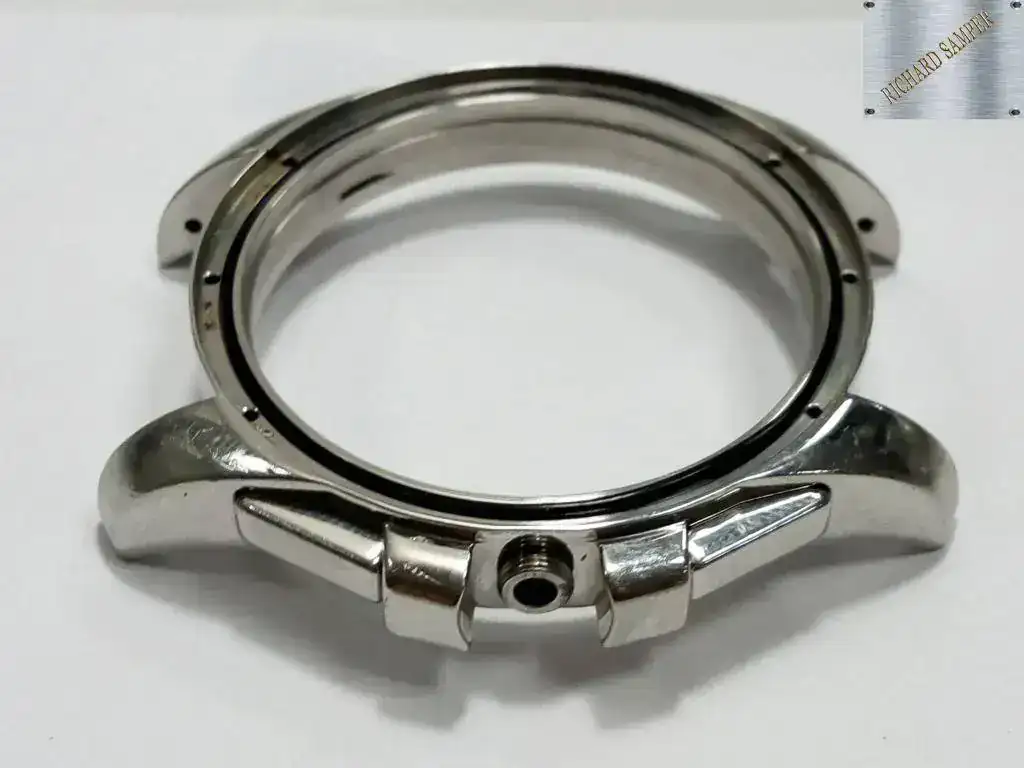

Como podéis ver, la imagen de arriba la he colocado con otro fondo… ¿la razón? Quiero ser incisivo en el tema de la correcta instalación del empaque u o-ring. Dado este representativo punto seguimos con el procedimiento. Instalad el movimiento del reloj.

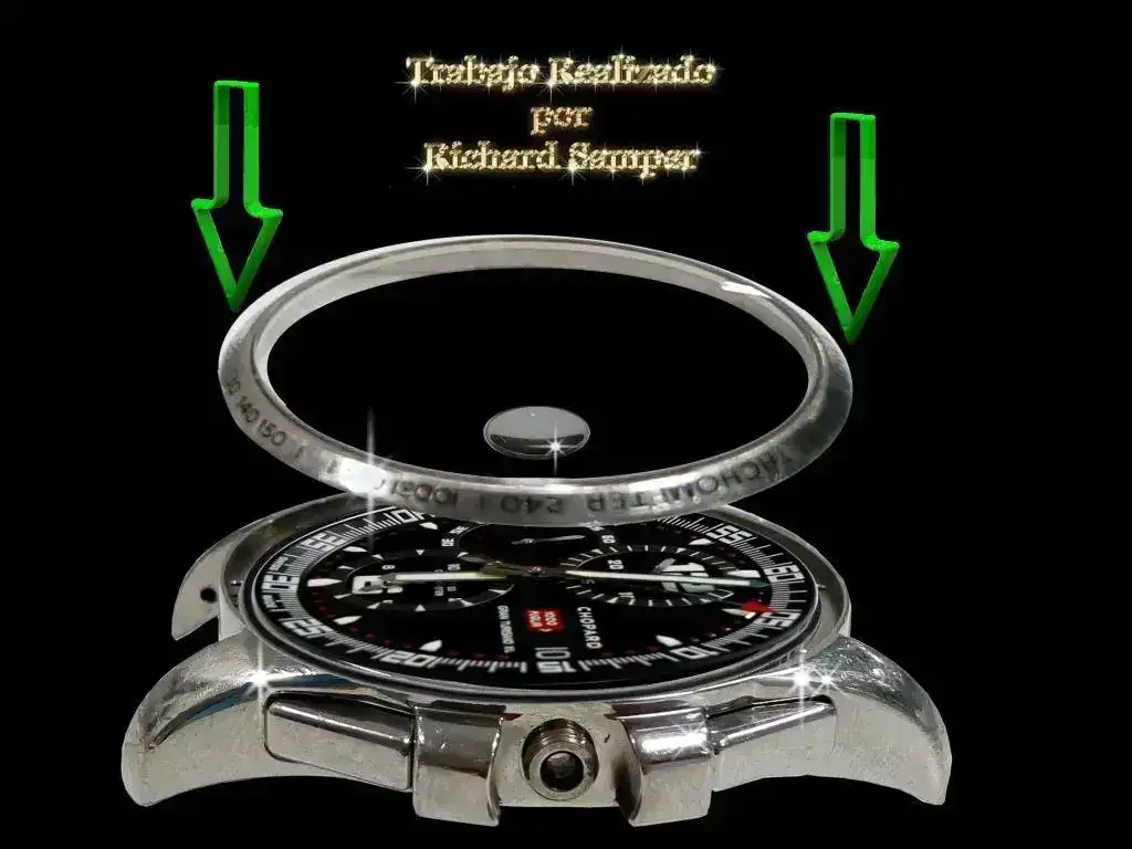

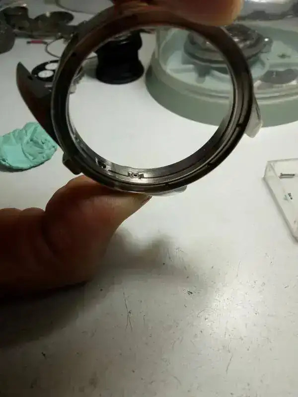

Debéis tener cuidado de que el tres de la esfera quede donde va la corona, puesto que la corona por medio de la tija entra en un agujero que va dentro del movimiento. Haced esta parte con extremo cuidado. Paso seguido instalemos el aro.

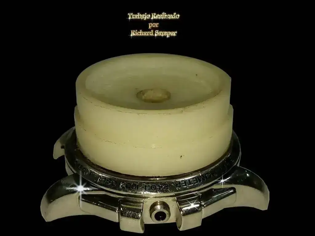

Cuando ya hayáis instalado el aro; ya tendréis una buena parte finiquitada. Ahora hay que darle la vuelta a todo esto; en virtud de lo cual le invito a ver la imagen sub siguiente.
He colocado un tas de pasta; de esos que se emplean para tapar los relojes con tapa de presión. Con cuidado ahora debéis darle vuelta.
Ahora podéis pasar a instalar los tornillos que sujetan el aro a la caja; pero si sois observadores podéis ver que hay dos tipos de agujeros.
Debiereis tener cuidado con aplicar el tornillo correcto. Aunque es muy difícil confundirse. Tenéis 6 huecos de perímetro mayor, que corresponden a los tornillos que no tienen diferencia de perímetro en la cabeza y tiene una sección lisa grande.

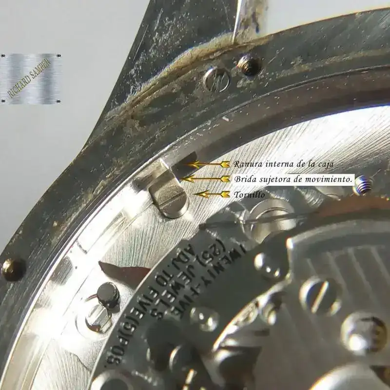

Paso seguido instalamos las bridas de fijación del movimiento.
Me perdonan que esta es la misma foto de cuando empezamos a desarmar; ¿la verdad? Os confieso que no tuve el cuidado de tomar esta foto al armar.

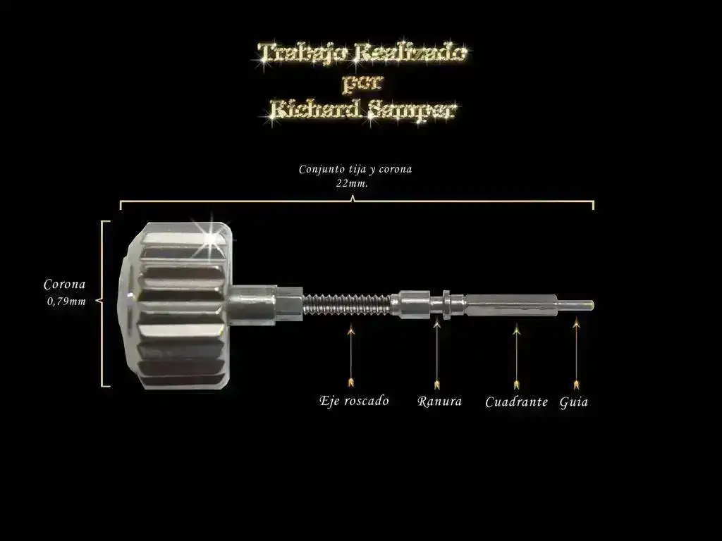

Ahora veremos algo que es muy importante y es la instalación del conjunto tija y corona. Os invito a ver la imagen siguiente. La he hecho para mis nobles amigos de relojes-especiales.com
Antes de proceder a la instalación del conjunto “tija-corona” es menester limpiarla con un cepillo y bencina; la secamos bien, y le aplicamos en la guía, en el cuadrante y en la ranura una muy pero muy fina capa de Grasa Moevius 8200 o Molikote
Ahora el paso a seguir es meter el conjunto corona-tija. Para lo cual hacemos lo siguiente.
Metéis la tija y aplicad una leve presión sobre el punto que os indico con la flecha y empujamos con cuidado y haciendo un suave movimiento giratorio a la corona. Esto lo hacéis simultáneamente. Suele en algunas situaciones que cuando la tija no está limpia o sin lubricación; el sistema remontuar o sistema de puesta en hora se rembersa; es decir se traba. Si lo hacéis como os he descrito, os aseguro que no tendréis ningún problema.
