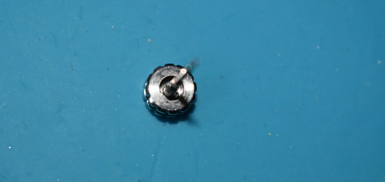

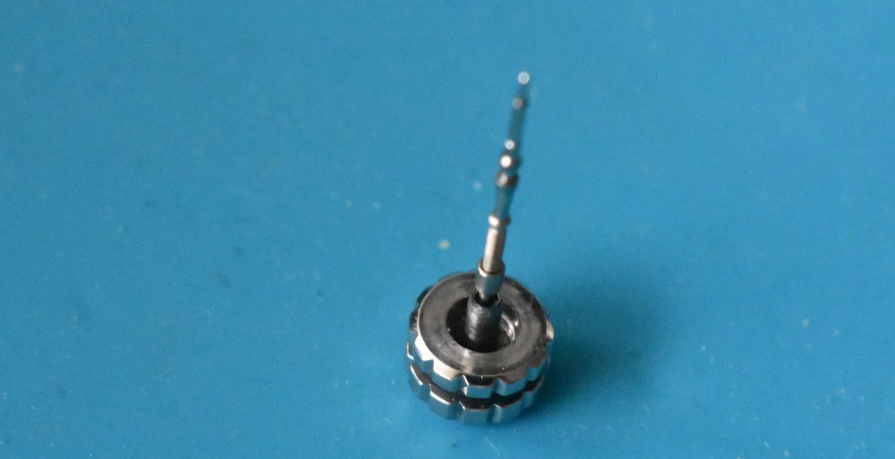

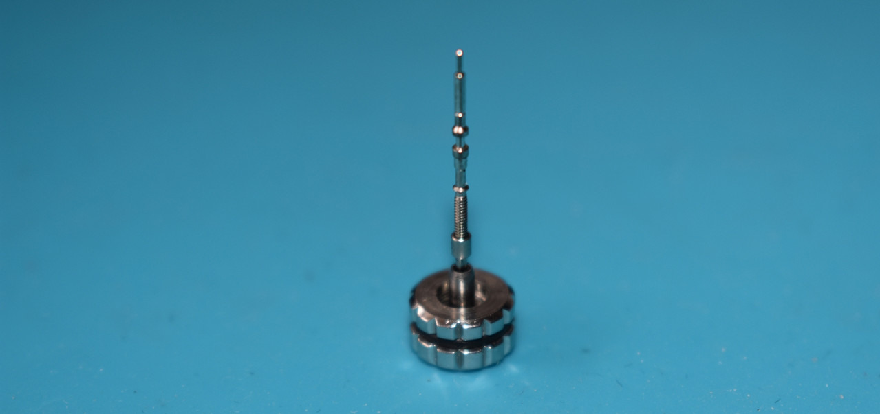

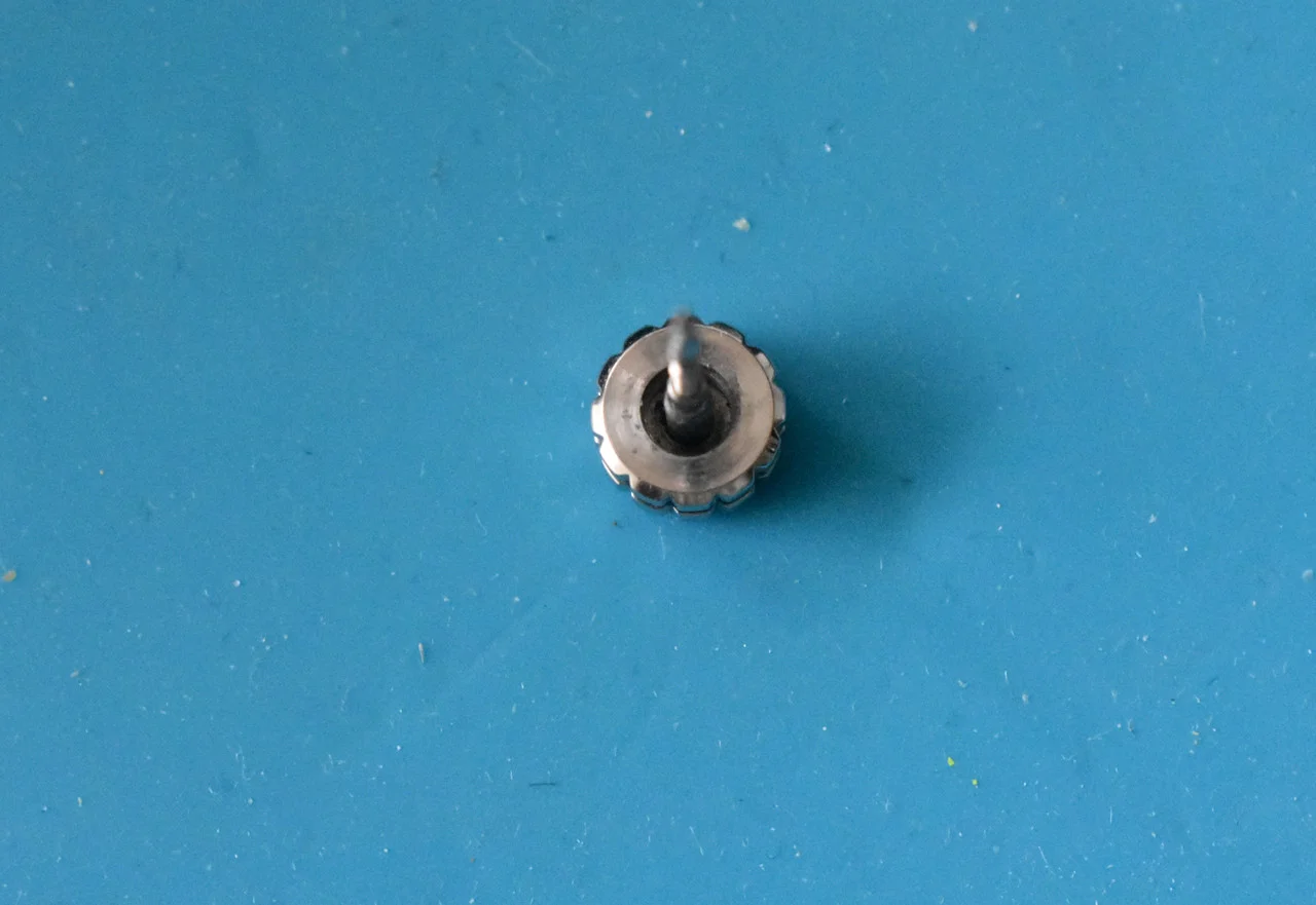

No soy relojero (a pesar de mi usuario), sino coleccionista. 😉
Quiero cambiarle o relubricar el empaque (o-ring) a esta corona de mi Orient Triton/Neptuno, ya que está un poco dura al enroscar. Pensé que el o-ring iba a estar en la tija como en los divers Seiko, pero no está ahí. Tampoco lo veo dentro de la corona.
¿Cómo accedo al empaque? Gracias de antemano.
Posiblemente este en el cañon de la caja. Si ahi no hay, es que deberia llevarla en el fondo de la corona y no esta.
Reacciones: relojeroveloz
Gracias por la respuesta. Perdón por la ignorancia, ¿cuál es el cañón, el tubo de la caja donde va la corona? Ya revisé si quizás estaba atascada, pero no la vi.
Como no está ahí, a lo mejor debería llevarlo en el fondo de la corona, como dices. Lo curioso es que compré nuevo este Triton hace cuatro años y es la primera vez que destapo la tapa y saco la corona.

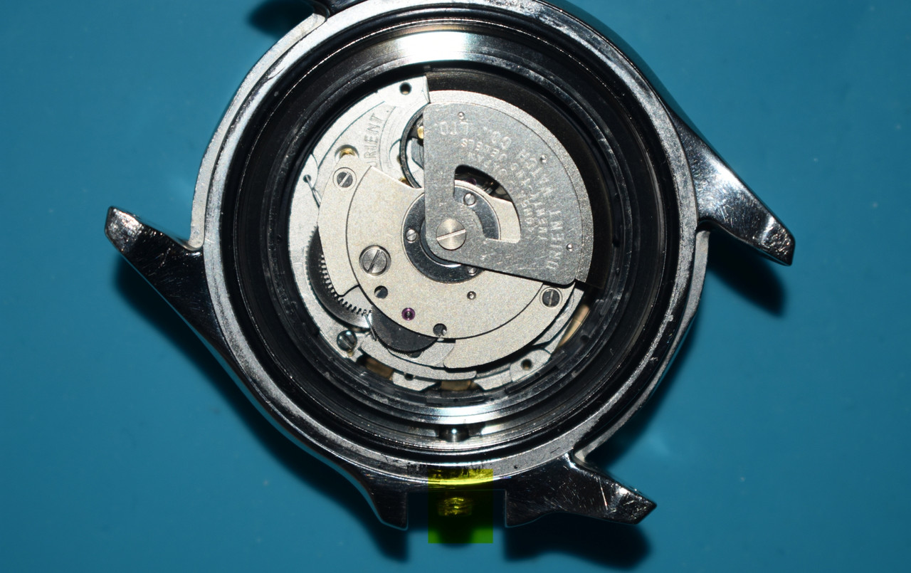

Buenos días.
Creo que la junta de la corona va donde te indico.
Espero haberte sido de ayuda.
