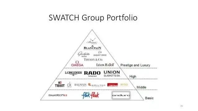

No son términos legales, así que cada uno es prácticamente libre de interpretarlo como quiera (siempre manteniendo cierta lógica: no vas a poner una gama baja por encima de una alta).
Así, esto es lo que "pensaba" el grupo Swatch "de sí mismo" hace unos años:

Dios que duro ver Certina, Mido, Hamilton y Tissot en el mismo escalón que CK...
