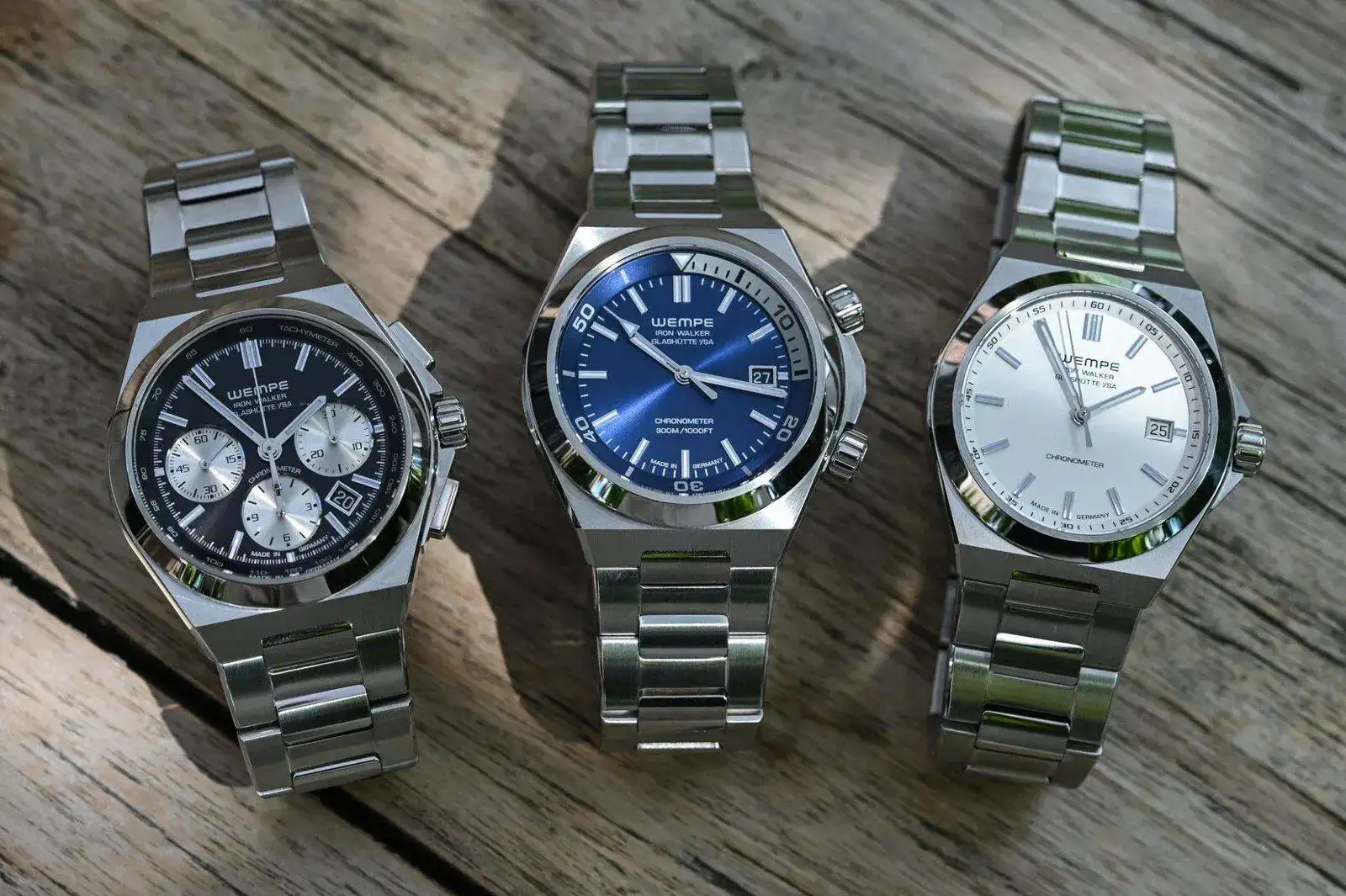

Contestando a tu pregunta , cualquier reloj de marca alemana que ponga chronometer en su dial...
y por poner un modelo , con mejor relación calidad- precio que cumple los parámetros de esa norma , tienes a la familia del Wempe Iron Walker , donde el solo hora por ejemplo está en 2.375€
Sobre lo demás que comentas , pienso que un calibre montado en una caja , y las pruebas a lo que lo someten, dentro de lo que cabe, es más parecido a lo que vas a llevar en tu muñeca cuando compras un reloj, que un calibre solo ...
PD: Y que conste que yo no soy un fanático de la,precisión en mis relojes, sobre todo porque cambio de reloj prácticamente a diario.
