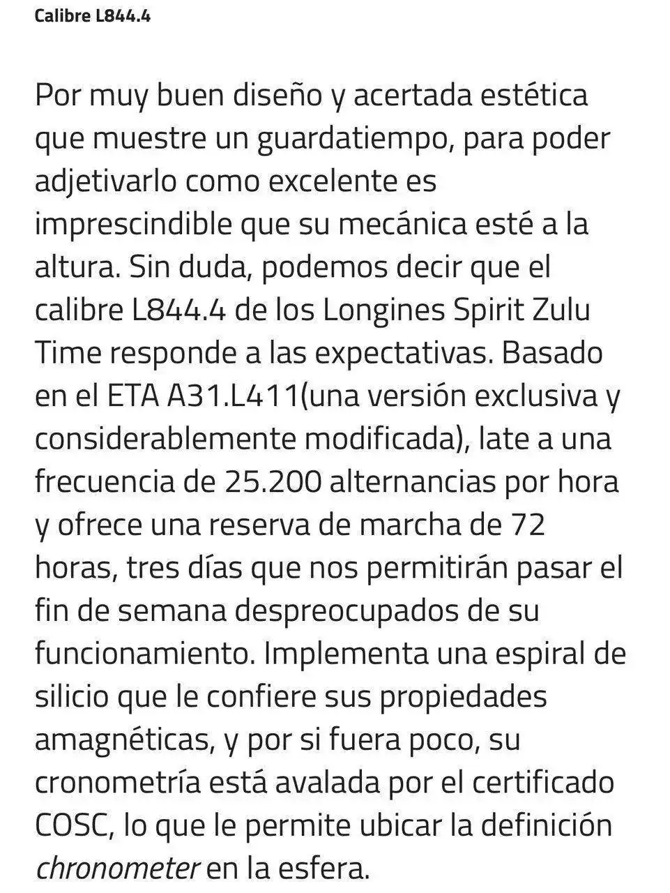

Pues debe ser error mío. Se que tiene 72h de reserva de marcha y sin comprobarlo di por hecho que era ese calibre. Esto es lo que publica Longines del movimiento:
DESCRIPCIÓN DEL MOVIMIENTO Movimiento mecánico automático, 25.200 alternancias por hora y 72 horas de reserva de marcha aproximadamente con espiral de silicio monocristalino
Ese es un L888, exclusivo de Longines. Nada que ver con el Powermatic.
