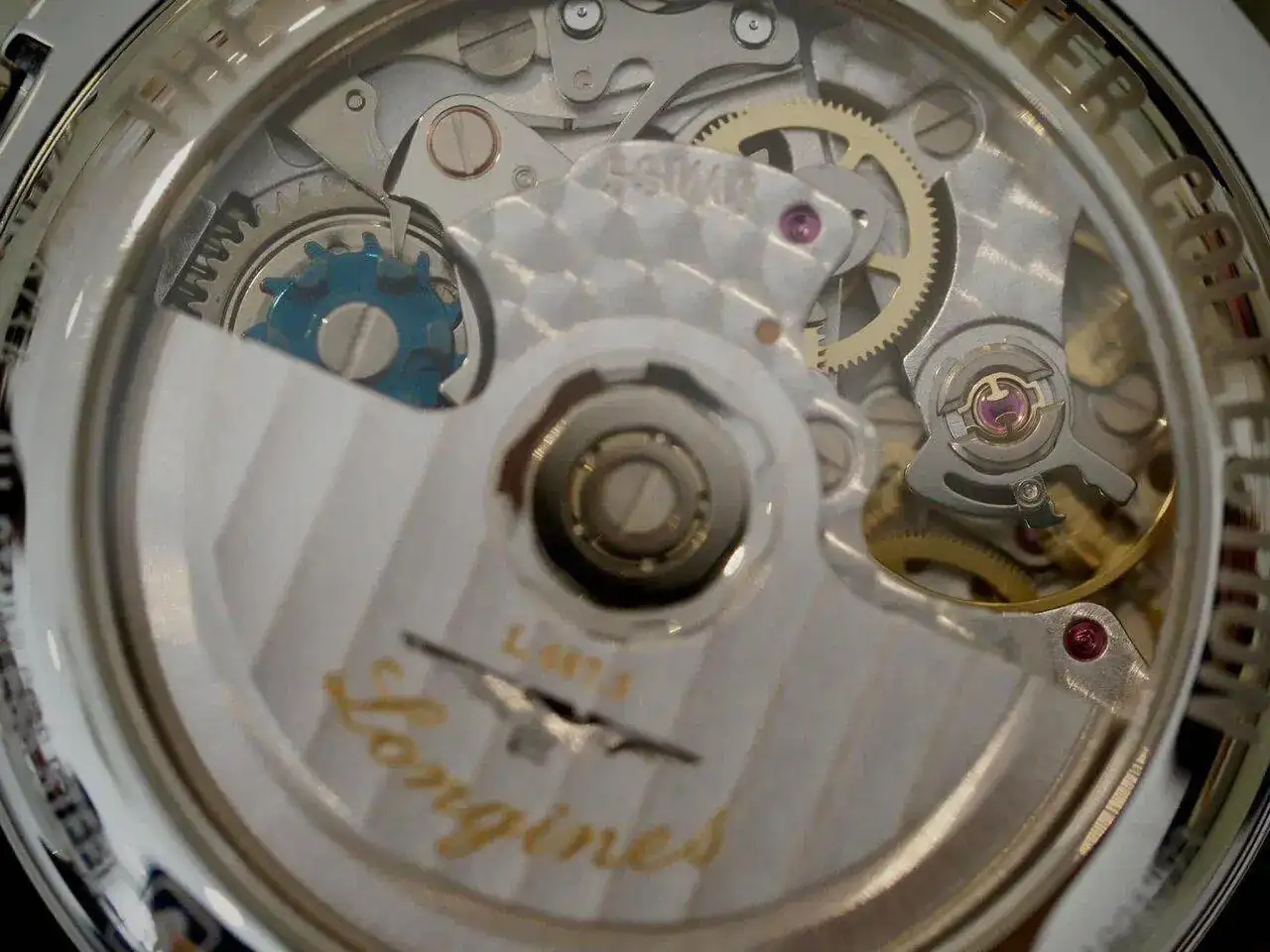

Hola 👋 a todos
¿ alguien me puede decir si este movimiento es un
Powermatic 80?​

No tiene nada que ver con un powermatic, ese movimiento es un movimiento de cronógrafo con rueda de pilares...
Pero ese volante… no es el del Pow80?
Si, el volante es parecido al del Powermatic 80 (con la regulación por tornillos en el mismo volante).
Este tipo de volantes con la documentación apropiada que incluso yo mismo encontré, puede regularse perfectamente por cualquier relojero.

Es más complicado que el método clarico para regular que que hay que tocar los dos tornillos para hacerlo uno mismo, pero viendo el sistema tampoco parece muy complicado para un relojero.
