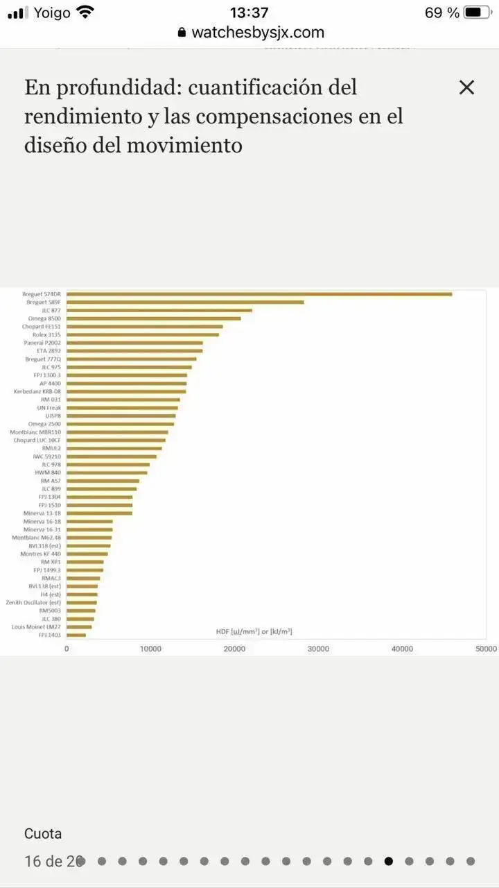

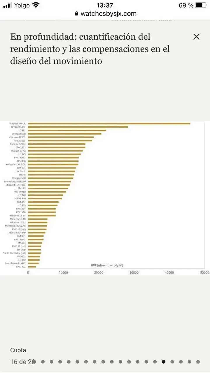

Pongo por aquí un artículo que he encontrado al respecto y que me ha parecido interesante:
Me ha gustado mucho el artículo. A mi me gusta mucho como vienen ajustados los nuevos Powermatic y creo que tienen vida para nuestros descendientes.
Reacciones: Rigby y izak

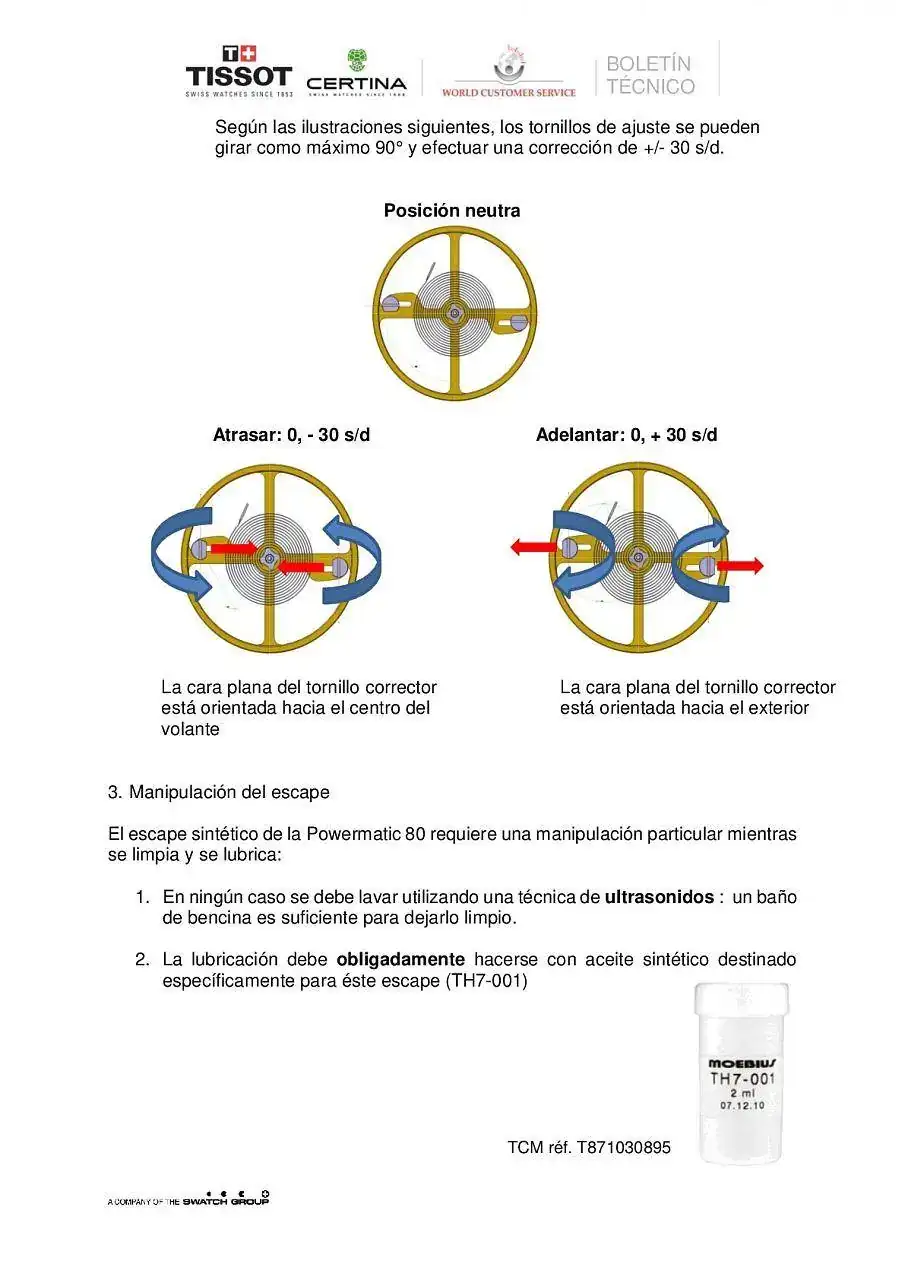

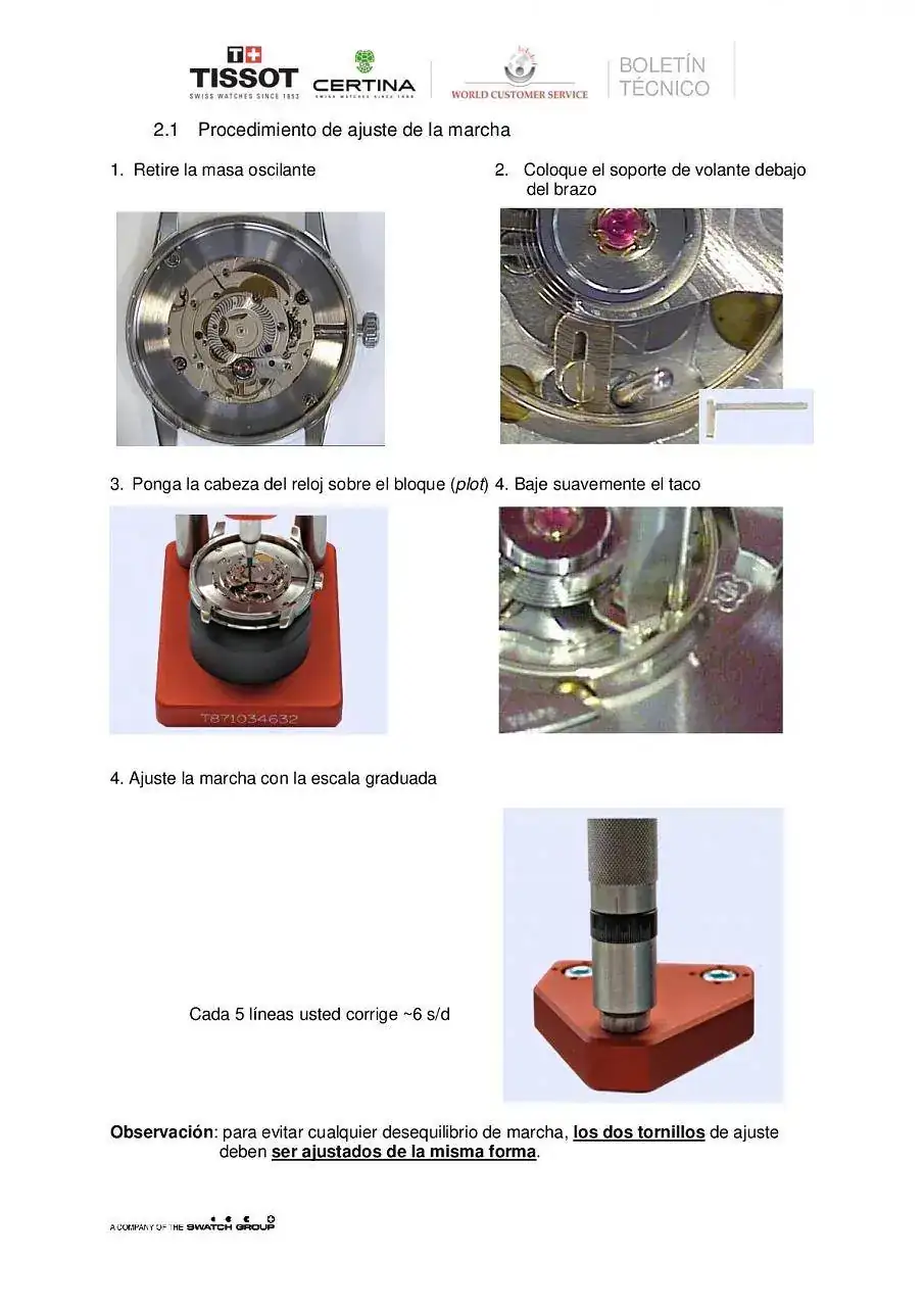

Por lo visto si se puede regular pero viene un poco más escondido:
Reacciones: AdriCabreira, Korben, acrolyu y 1 persona más

Un detalle que se dice mucho y es FALSO, el powermatic SI que es regulable, pero como los Rolex, Omega, Patek ... con tornillos situados en el volante, no con raqueta. Lo que buscan las marcas que lo hacen asi, es mayor estabilidad en caso de golpes.
Es decir regulable es, aunque requiere mayor pericia.
Reacciones: Zero
Mayor pericia y con mucho tacto, si te pasas al girar el "tornillo" salta de su sitio así que cuidado al hacerlo, pero si que se puede regular, pero lo dicho con cuidado y mucha tranquilidad
Muchas gracias, @Zero . Estaba flipando con esto de que no se podía regular. Si hubiese sido así, sería como un antes y un después, o el comienzo de una edad oscura, jajaja. Por otro lado, me sumo al grupo de los muy satisfechos con el 2824-2, siendo los Tissot modernos la mejor relación calidad precio por lejos, dentro de lo que he visto, sobre todo considerando calidad de construcción, ruido y sensación del rotor, decoración del calibre, etc. Tissot sabe hacer buenas cajas.
Reacciones: Zero
