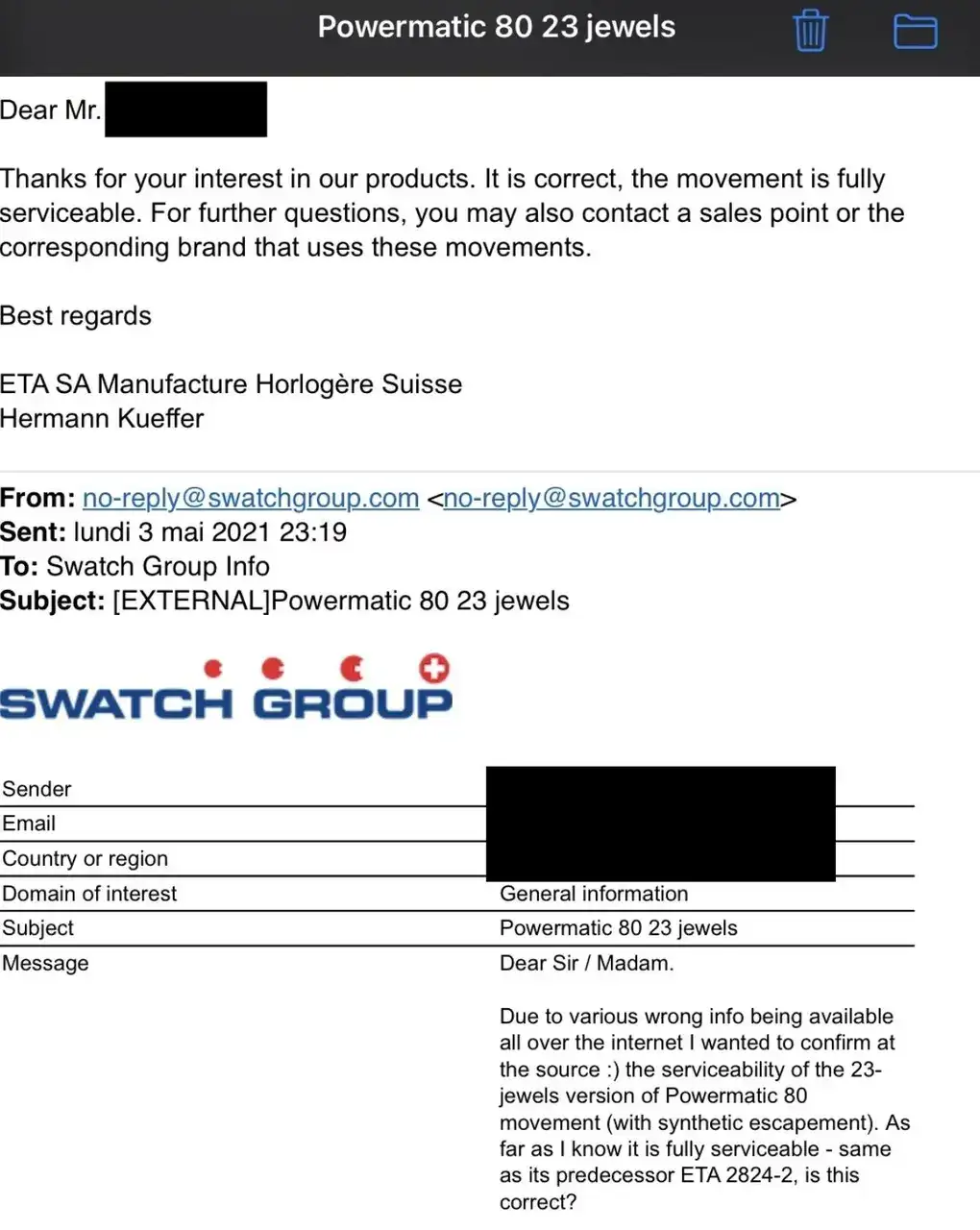

De este calibre lo que he leído son malas opiniones, pero no malas experiencias... que no son lo mismo.
Muy buena precisión. No es lo mismo opinar que tener la experiencia.
Yo tengo 15 powermatic y 0 problemas, todos en parámetros Cosc, por lo que solo puedo hablar bien de este calibre.
Por otro lado, lo que comentas de la sustitución del calibre entero cuando hay algún mal funcionamiento del mismo pues dependerá de cada caso, pero el calibre no debe costarle al grupo swatch más de 100€ (y ya me parece mucho) y cada hora del relojero del Sat debe estar en 30-40€ de coste, así que no creo que les salga rentable desmontarlo entero, limpiarlo y volverlo a montar.

Hasta los swissmatic, que son de usar y tirar, basado en el system51 salen de fábrica con +/- dos o tres segundos habitualmente. Pero, claro, vamos a ver como se comportan en el tiempo porque ya digo que en este foro he leído a varios compañeros sobre repentinos atrasos tras dos o tres años de precisión envidiable.
Efectivamente el tiempo dirá.
Reacciones: galunco
Exactamente. Es que eso es lo que dicen algunas instrucciones sobre el mantenimiento del Powermatic 80, creo que se ha dicho en este mismo hilo: que el precio del servicio de mantenimiento del reloj (creo que eran 180 euros) incluye la reparación o la sustitución completa del calibre. Lo cual, a mi no me gusta.
Eso entonces va contra la idea de que un reloj mecánico dura muchos años y va contra la obsolescencia programada. Entiendo que salga más barato cambiar el calibre que hacerle una revisión, y además así estrenas calibre. Pero rompe unas de las razones que se suele dar al comprar un mecánico.
Atendiendo solamente a criterios monetarios y en la mayoría de los casos, no, no tiene ningún sentido hacerle revisiones a un reloj con un calibre de esta categoría. Ni a ningún calibre generalista.
Otra cosa es que le tengas cariño a ese reloj y quieras que ese calibre te acompañe durante el mayor tiempo posible, idealmente toda la vida, pero eso ya son criterios sentimentales. Si el reloj es sólo un instrumento para saber la hora, efectivamente, lo que más sentido tiene es esperar a que adelante o atrase más de la cuenta, o directamente se pare, y entonces calibre a la basura y pista.
Un 2824 base nuevo de trinka son menos de 200€. El Sellita es aun más barato. Los powermatic como pone Galunco son 180€ incluyendo la mano de obra de cambiarlo...

Leyendo por ahí, se comenta que ETA especifica que los calibres tienen una vida estimada de 5 años... Pero eso depende de muchos factores... Lo tiras cuando empieza a perder/ganar 10 segundos, 20 segundos, cuando se para? Todo eso ocurrirá en momentos distintos.
Además el problema no es hacerles mantenimiento. Si el mantenimiento es un simple "lavado y engrase" y no se necesita ningún repuesto, cualquier relojero mínimamente competente debería poder hacerlo, regularlo y dejarlo estupendo para unos cuantos años más. La cuestión es si eso es más barato que directamente meter un calibre nuevo, y si hay que reemplazar algo, la disponibilidad de piezas de recambio. En este segundo caso, es posible que aunque se esté dispuesto a pagar cualquier precio no se pueda ya que no haya piezas disponibles para los relojeros independientes para mantener el movimiento en servicio, y si se lleva al SAT, lo que van a hacer es cambiarlo por otro directamente.
EDIT: Adjunto una respuesta de ETA a la pregunta sobre el servicio que he encontrado en watchuseek:
El tema es el que ponía más arriba. No es lo mismo "serviceable" que "repairable"...
