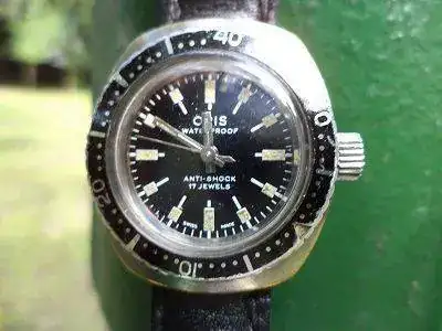

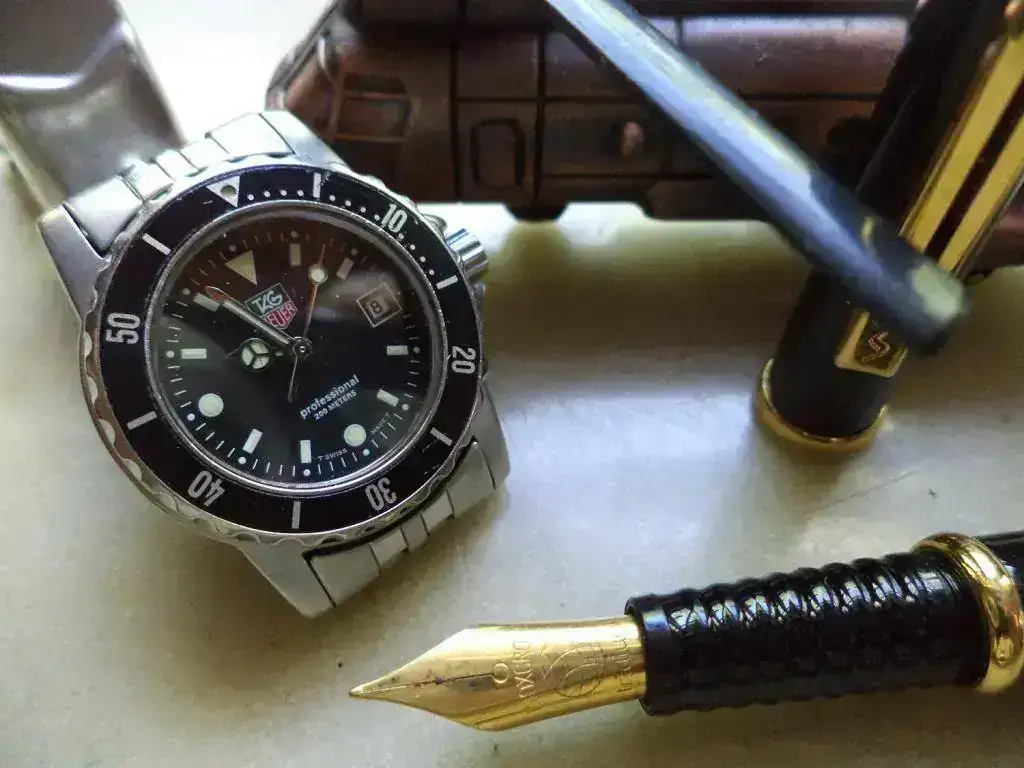

para que es la escala de 20 minutos?
  • Iniciador del hilo Iniciador del hilo marcelo a
M
marcelo a

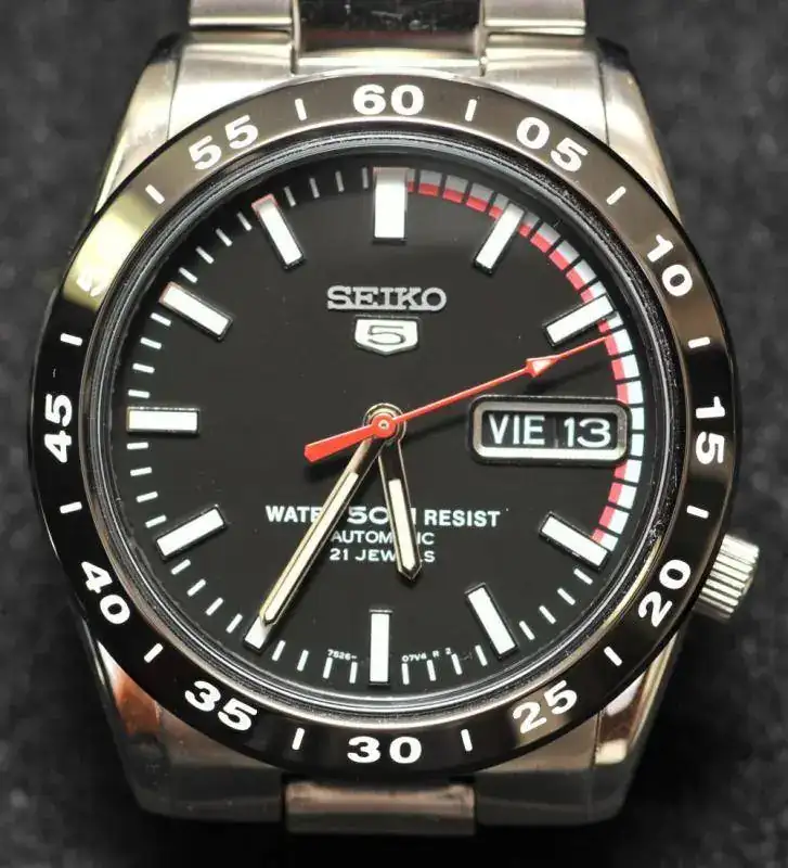

para que sirve o como se usa la escala de los primeros 20 minutos remarcada con colores que traen en el cuadrante algunos relojes
como este caso.
Y "ya que estamos" preguntando, vuelco otra duda que tengo desde hace tiempo, y me cansé de buscar respuestas acertadas.
La famosa M que sigue al número de WATER RESIST, y que tanto vendedores como la mayoría de las personas dicen metros, pero que todos sabemos que no es la cantidad de metros a la que se puede sumergir, y que según una escala que algunos fabricantes ponen en el manual de usuario, o encontramos en internet. Mi pregunta es que significa y de donde viene esa letra que confunde tanto, o ¿es que se usa a propósito para confundir o engañar al comprador?
Por hoy creo que es suficiente, aunque mi curiosidad por los detalles, no termina ahí, jajaja
Gracias.
Normalmente en relojes de buceo los primeros quince minutos vienen remarcados para controlar la etapa de descompresión... en tu foto viene marcado hasta los primeros 20 minutos... por ahi van los tiros.
P.D. Bienvenido. No está de mas presentarse en el subforo correspondiente, una simple cuestión de n-etiqueta...

Con respecto a la respuesta, (de mi primera pregunta), creo que hay algo que no me cierra, por que esa escala que tu me dices, para calcular tiempo de descompresión, es la que traen, como tu dices, los relojes de buceo, pero en la esfera o bisel giratorio, para que el buzo ajuste en 0 en el momento de la inmersión, y saber cuando se le acabará el aire... pero en este caso, que lo trae en el cuadrante, no siendo un reloj de buceo, y ni siquiera trae cronómetro, realmente no lo comprendo, solo me queda pensar que es puramente de adorno sin sentido práctico.
Diría que es de adorno porque no es un reloj de buceo "puro".
El tema de la "m" son metros.
Pero ahí se esta hablando de presión, la cual en el s.i. de unidades se mide en pascales (Pa) , pero también se puede medir en N/m² , en bar , en atmósferas, kg/cm², o en m.c.a. que son "metros de columna de agua" .
10 m.c.a es equivalente a la presión de 1 atmósfera , y viene a ser más o menos 1 bar de presión (exactamente son 1,02 bar) . Y la prueba de estanqueidad que se hace esa esa, se somete al reloj a una presión hidrostática de 5 atmósferas en caso de 50 metros, o 20 atmósferas en los relojes de 200 metros por ejemplo, durante un corto periodo de tiempo (repito: corto) y se comprueba que siga hermético.
Luego otro detalle importante es que dos relojes que pongan 200m no son iguales, porque no es lo mismo que ponga "water resist", que "diver's" . En el segundo caso se somete al reloj a un montón de pruebas más duras (se le hacen un montón de perrerias, jejeje) y si las pasa estaría certificado por la ISO 6425 como reloj de buceo profesional.
Mas bien es decorativa. Soy buceador, y desde luego esa escala no sirve para controlar nada que tenga que ver con la descompresión.
La descompresión es absolutamente variable en función del tiempo y la profundidad de cada inmersión. Puedes pasar 45 minutos buceando y simplemente permanecer 3 minutos a 6 metros para hacer lo que se llama "parada de seguridad", o hacer una inmersión profunda de 20 minutos que requiere paradas de descompresión muy largas...
Un error de cálculo en una deco te puede literalmente costar la vida, así que los colores de las escalas son muy bonitos, pero nada mas. Lo único que tiene un cierto valor (y hace años, actualmente utilizamos ordenadores) es el bisel giratorio que te permite controlar el tiempo de inmersión.

Efectivamente, la M son metros.
Eso quiere decir que en condiciones de laboratorio ese reloj ha sido hermético a una presión de 50 metros de columna de agua (ó 5 bares o la equivalencia que quieran poner).
Pero eso no significa que lo puedas sumergir 50 metros. Ni mucho menos. Yo a los 50M procuro mantenerlos lejos del agua, como mucho las salpicaduras de lavarme las manos o cuando limpio el reloj.
Si, ok, todo eso es mas o menos fácil de entender, pero si la "M" que siempre la ponen en mayúscula fuera metros, querría decir que puedo sumergir el reloj a 50 metros?
Me autocito para responderte (señalando en negrita las frases clave):
10 m.c.a es equivalente a la presión de 1 atmósfera , y viene a ser más o menos 1 bar de presión (exactamente son 1,02 bar) . Y la prueba de estanqueidad que se hace esa esa, se somete al reloj a una presión hidrostática de 5 atmósferas en caso de 50 metros, o 20 atmósferas en los relojes de 200 metros por ejemplo,200 metros durante un corto periodo de tiempo (repito: corto) y se comprueba que siga hermético.
De lo que se desprende que no, no puedes sumergir el reloj a 50 metros, porque no es un reloj de buceo. Es un reloj que tiene cierta estanqueidad, un mínimo, y esto es que aguanta un pico de presión de 5 atmosferas en un periodo corto de tiempo.
En el mar hay muchas variables, la misma densidad del agua por las sales que lleva disueltas hace que la densidad sea mayor que en agua dulce, y por tanto más densa y: OJO, más corrosiva para las juntas. Por otro lado a 50 metros de profundidad (o más) la temperatura del agua baja mucho, con lo cual aquí entran temas de dilatación, contracción de materiales que no dan en una prueba hidroestática en laboratorio.
No se si me he explicado :)

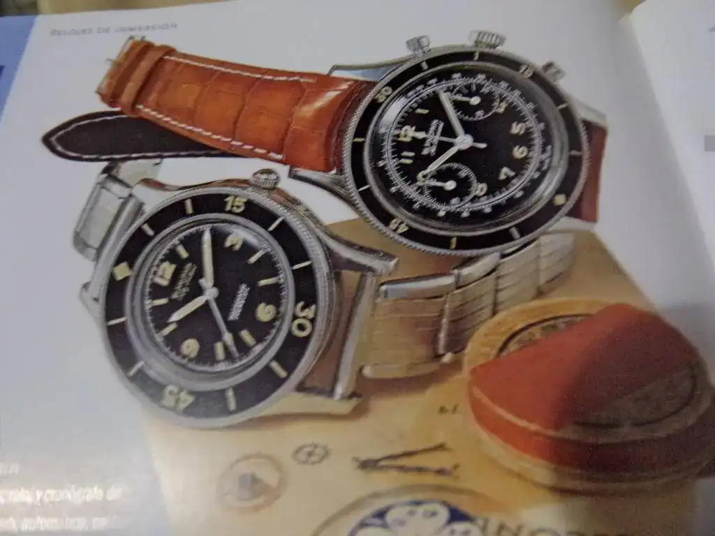

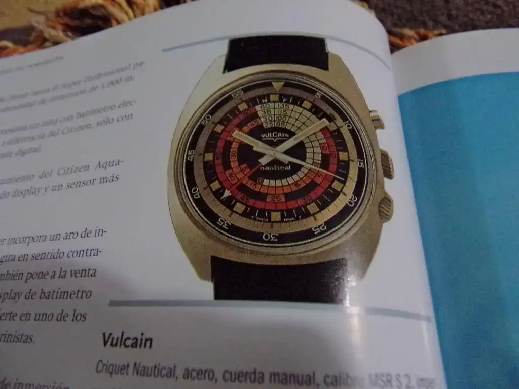

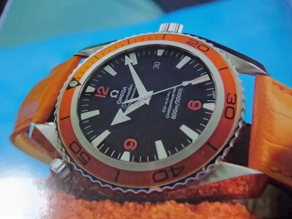

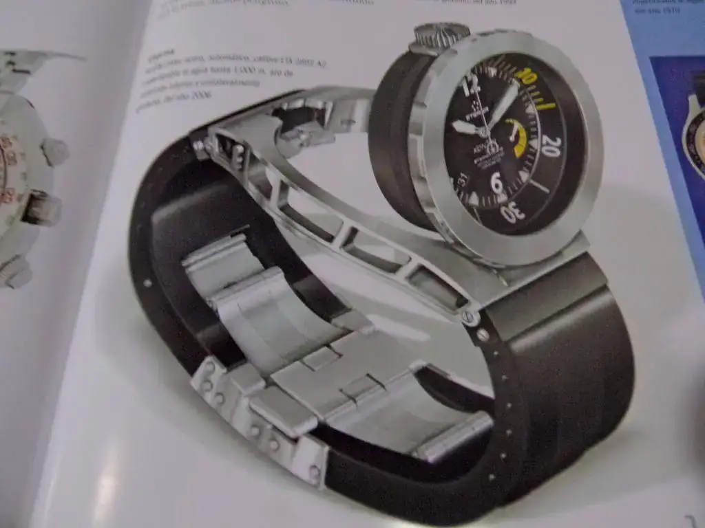

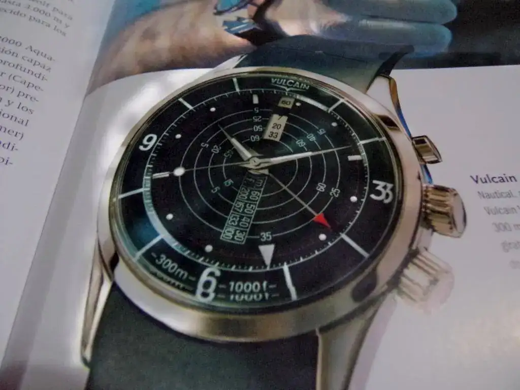

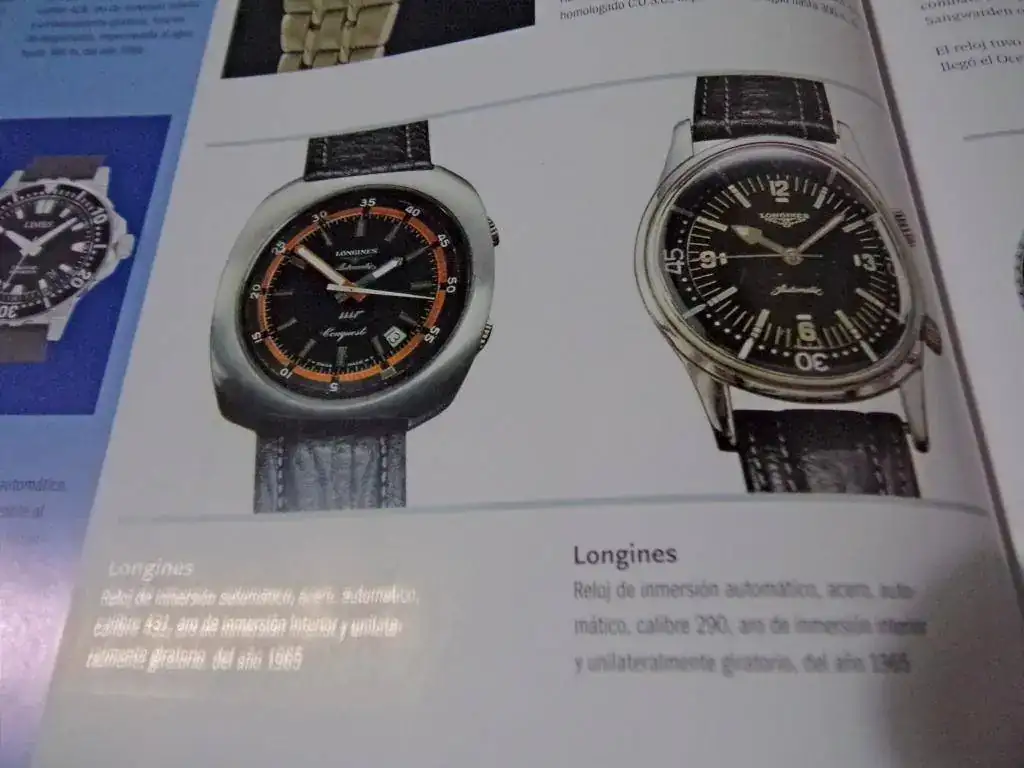

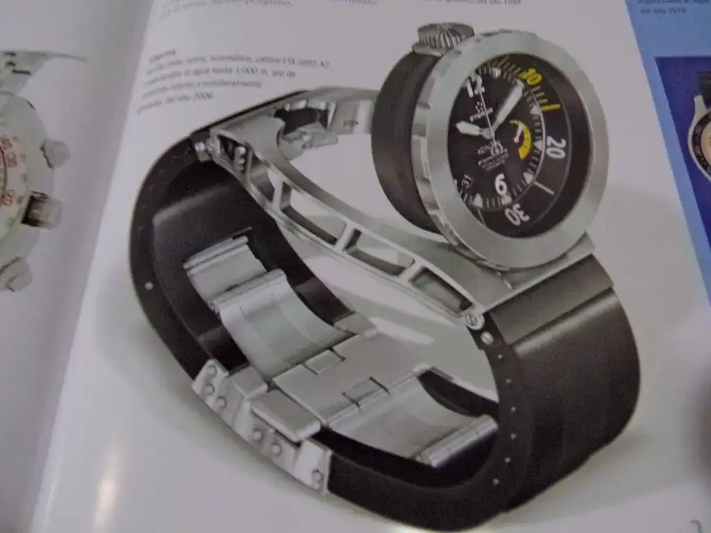

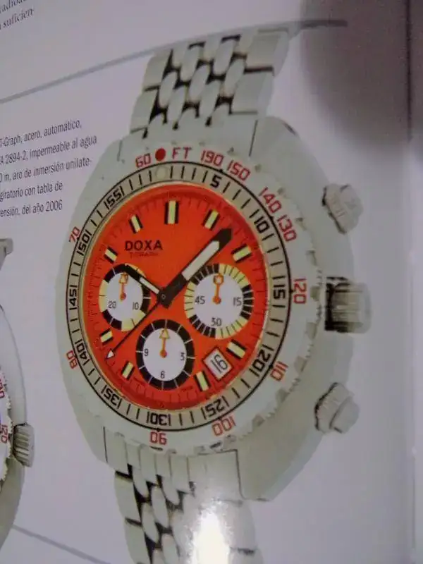

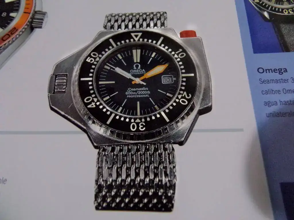

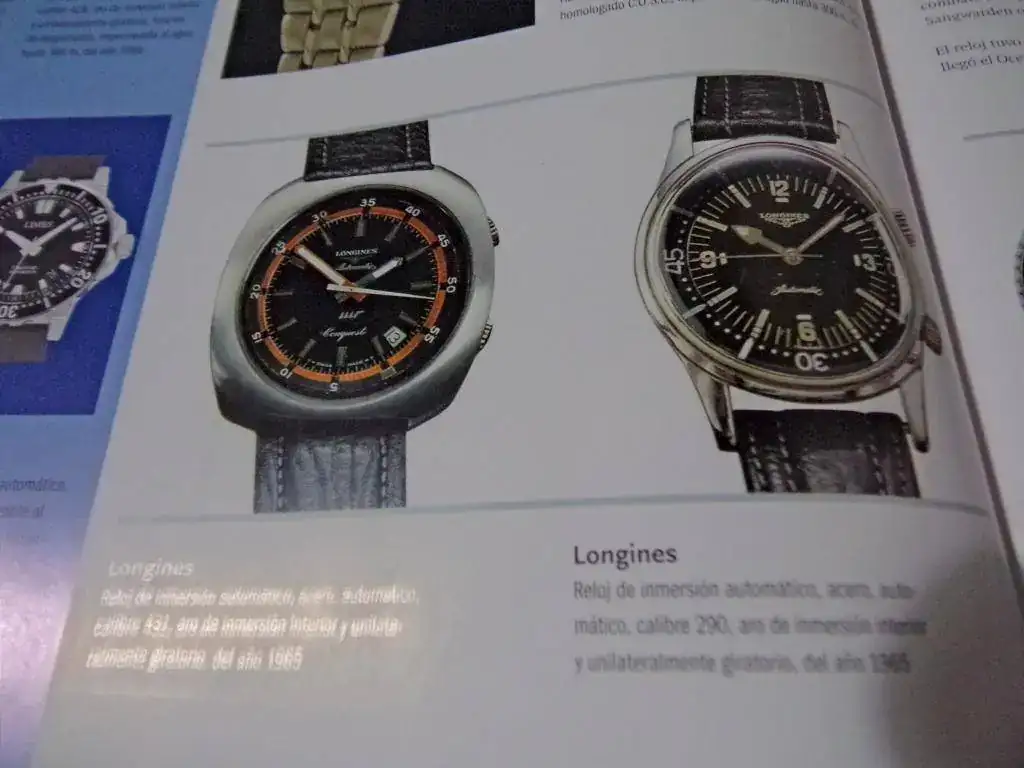

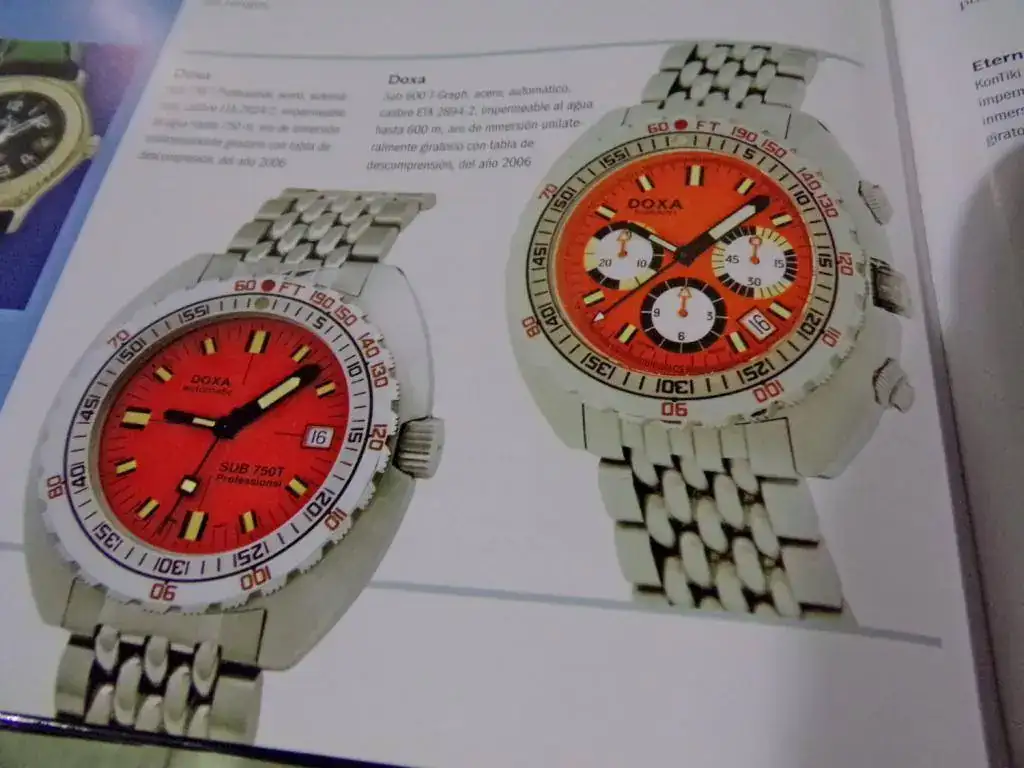

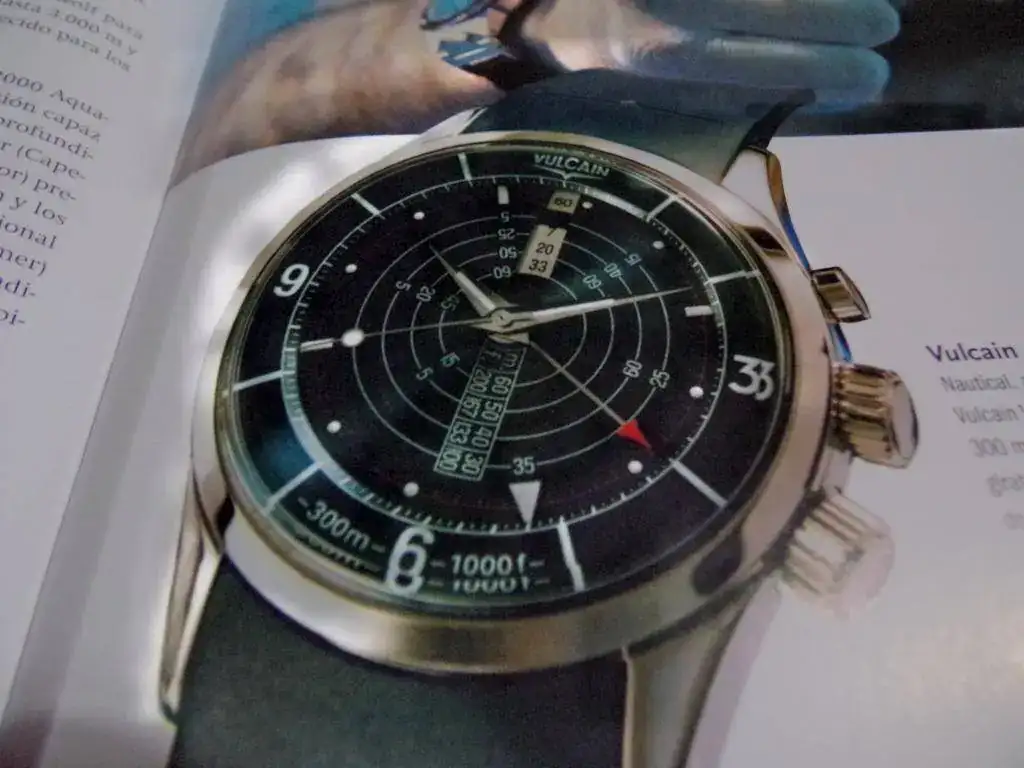

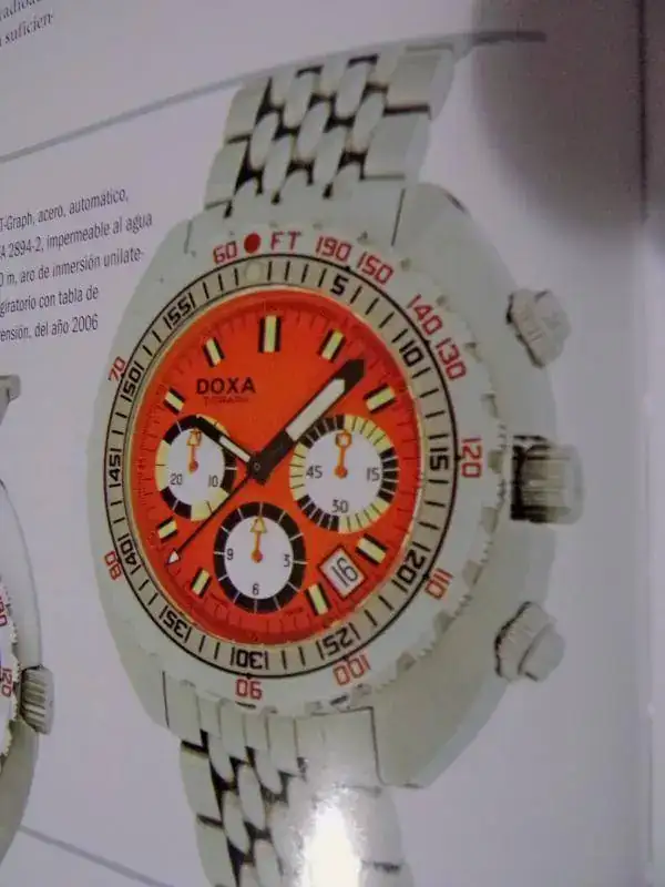

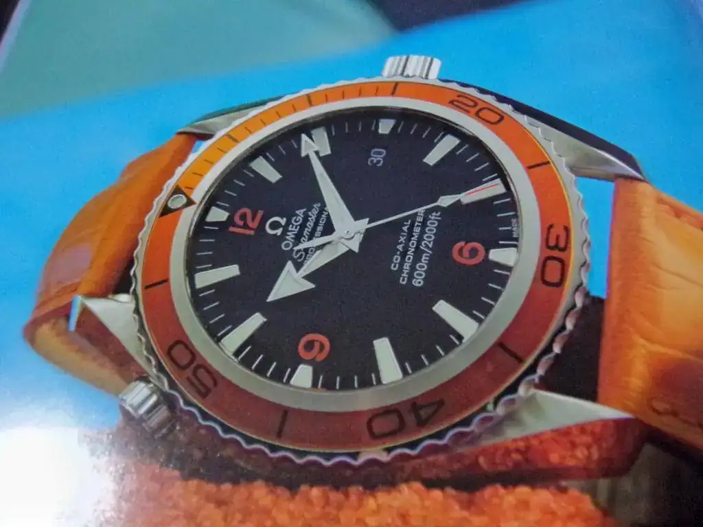

Bueno. Ahora vamos con unas fotitos muy rudimentarias. No sé sacar fotos que no sean de mi humilde cámara digital…. Y como mis ángeles guardianes duermen a la hora que estoy escribiendo esto….. saqué unas imágenes de uno de mis libros de relojes. Sepan disculpar la desprolijidad….
En la primera imagen hay dos Blancpain Fifty Fanthoms, uno con y el otro sin cronógrafo y bisel giratorio unidireccional de los años ´50. Este reloj fue muy popular a partir que el inmenso Jacques Costeau los empezó a usar. Luego sigue un Eterna Kontiki increíble, con caja a 90 grados para visualización; el archiconocido Omega Seamaster; dos Doxa con biseles giratorios unidireccionales y tablas de descompresión - patentadas por Doxa en 1967 -; dos Longines: el LLD con bisel giratorio interno y su primo hermano con calibre 431. Bellos ambos. Después tres piezas para el asombro: un Omega y dos Vulcain, los cuales tienen tabla de descompresión e interior con indicador de inmersión y alarma. Dos maravillas.

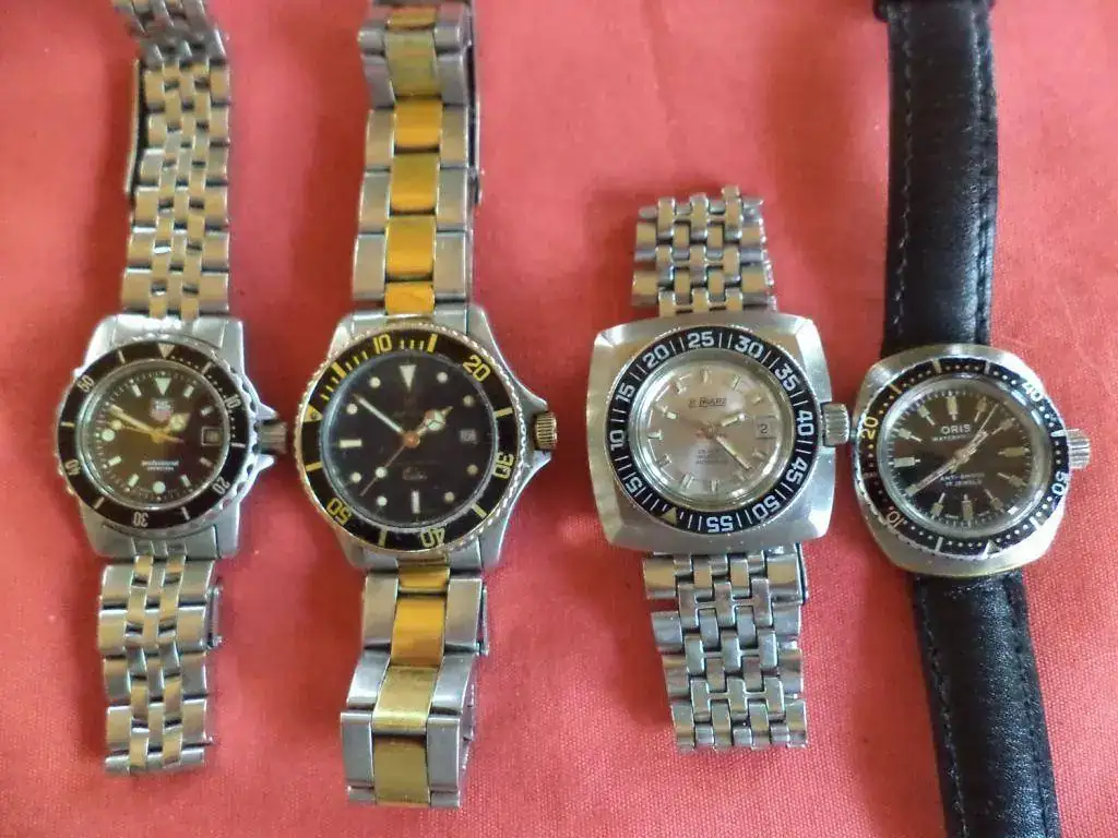

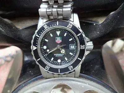

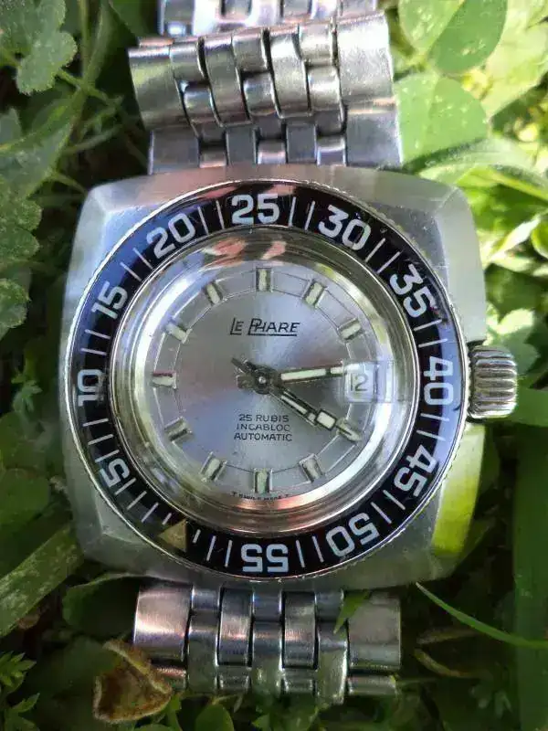

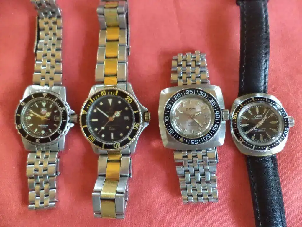

Para terminar, unas fotitos con los modestos biseles giratorios unidireccionales de Serengenge72013:

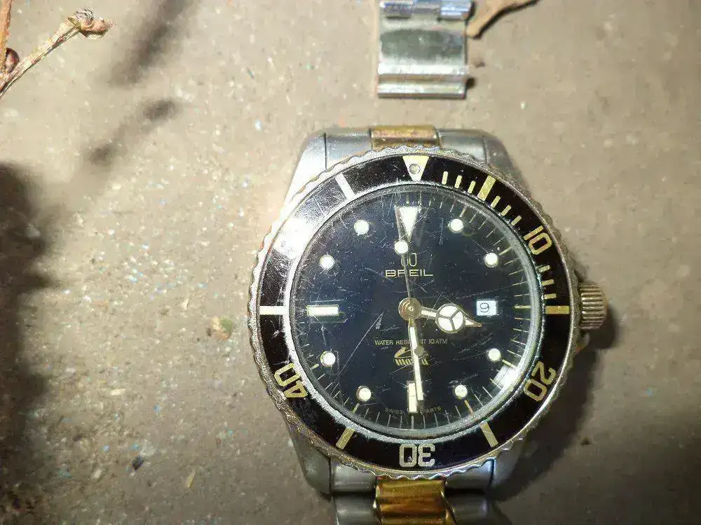

Pero no tiene nada que ver con la marca que tiene mi relojito y no en el bisel, sino en el cuadrante, espero que esa chapita plana y redonda donde están marcadas las horas y está por debajo de las agujas, se llame cuadrante, puedo estar equivocado, bueno efectivamente googleando me di cuenta que si estaba equivocado, en wikipedia encontré las partes del reloj, y en realidad se llama DIAL y cuadrante sería el plano donde se proyecta la sombra en un reloj solar... y de paso aprendí que lo que siempre llamé agujas en realidad se llaman manos. Pido disculpas por lo mal que me expreso culpa de mi ignorancia, sobre todo en terminología relojera.
De todas maneras podrías haberte dado cuenta, ya que la marca está bien visible en la foto que mandé, y se ve que no está en el bisel, sino en el dial....
