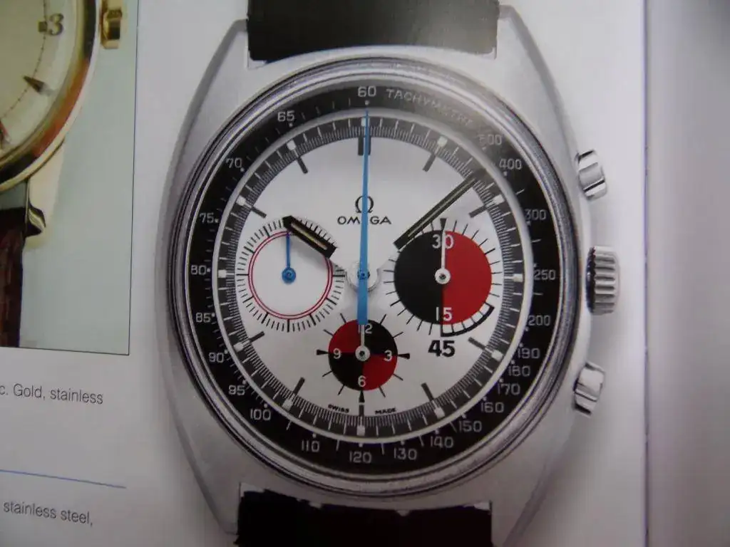

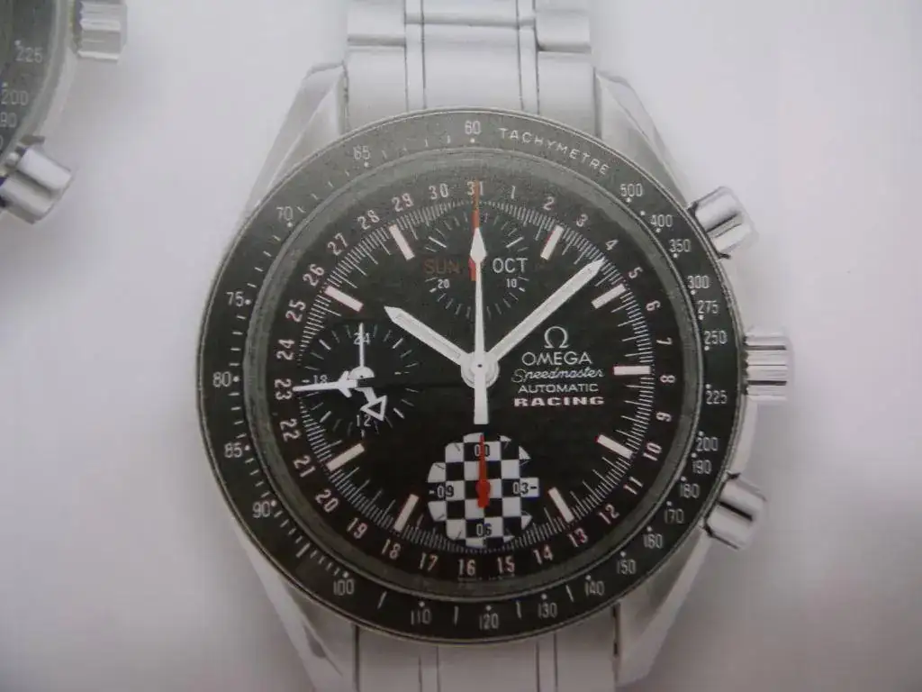

Taquímetros

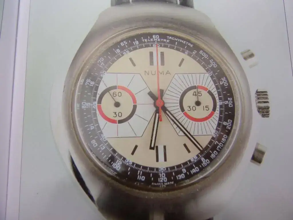

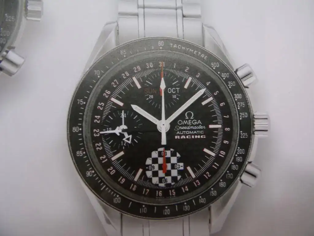

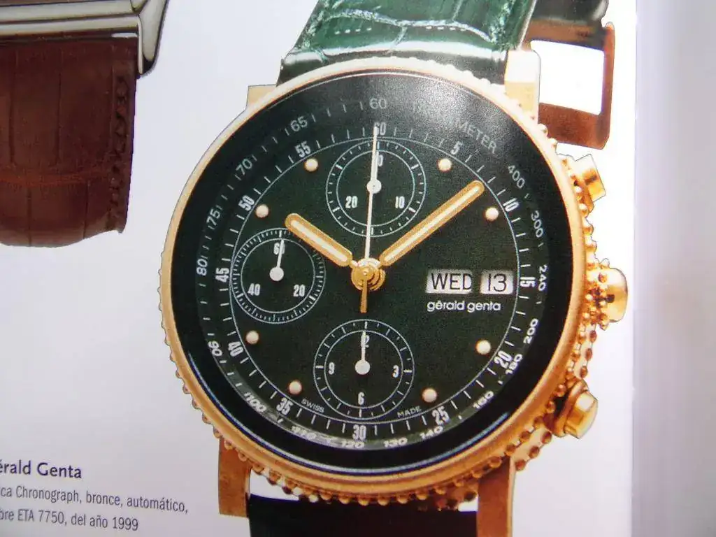

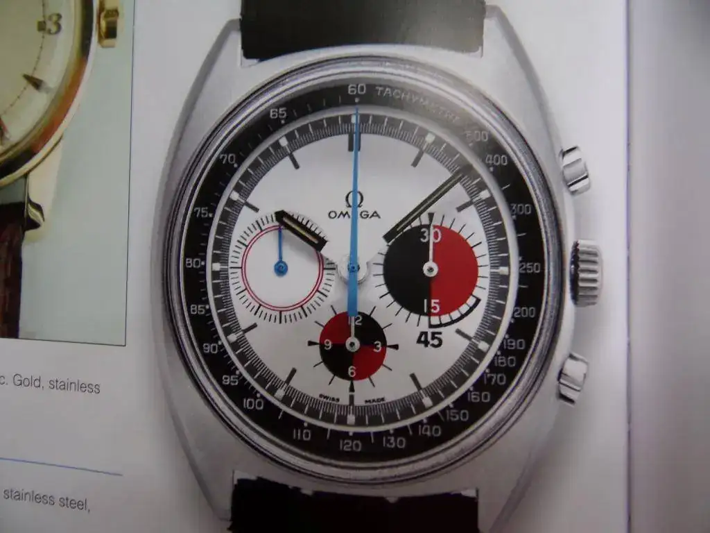

Finalmente llegamos a la aplicación reina de los relojes deportivos: el portentoso y enigmático taquímetro. El taquímetro es una escala de medición que permite calcular velocidades teniendo en cuenta el tiempo de desplazamiento. La mayor parte de las veces suele combinarse esta escala fija con el uso del cronógrafo. La escala del taquímetro, no está demás decirlo, no forma parte de complicación combinable o asociada con el mecanismo en sí tanto de relojes mecánicos como digitales. Es, ni mas ni menos, una escala que mide unidades de desplazamiento por hora.
Como siempre digo, este tipo de suplementos y aplicaciones ya no cumplen funciones esenciales..... hoy día son meramente decorativas. Aún así es interesante saber para qué fueron concebidas tales escalas, como mero reconocimiento de nuestro reloj-herramienta.
El uso del taquímetro es muy simple: si al accionar el crono obtengo de medición que hice un kilómetro en un minuto...... regla de tres - o la obviedad - tengo una velocidad de desplazamiento de 60 Km/hora. ¡ Es tan fácil que hasta yo lo entendí enseguida ! Luego de las fotos que le robé a mis libros un video excelente donde se explica el uso y funciones de un taquímetro en un Citizen y un Seiko.
https://www.youtube.com/watch?v=AK92fxou4oY

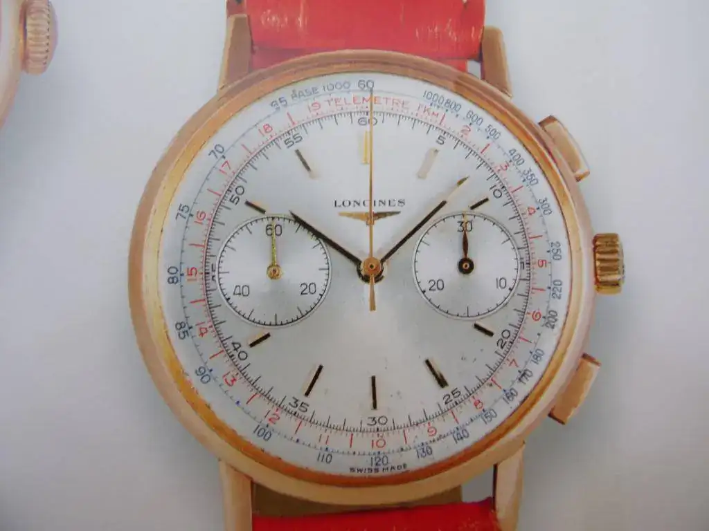

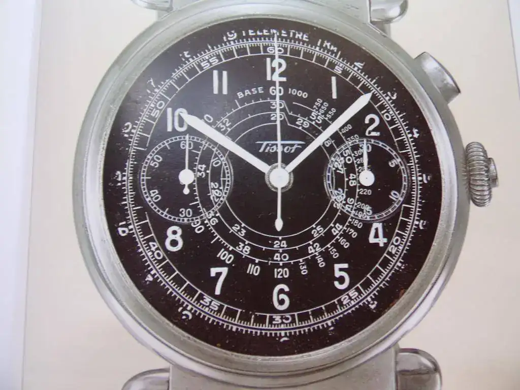

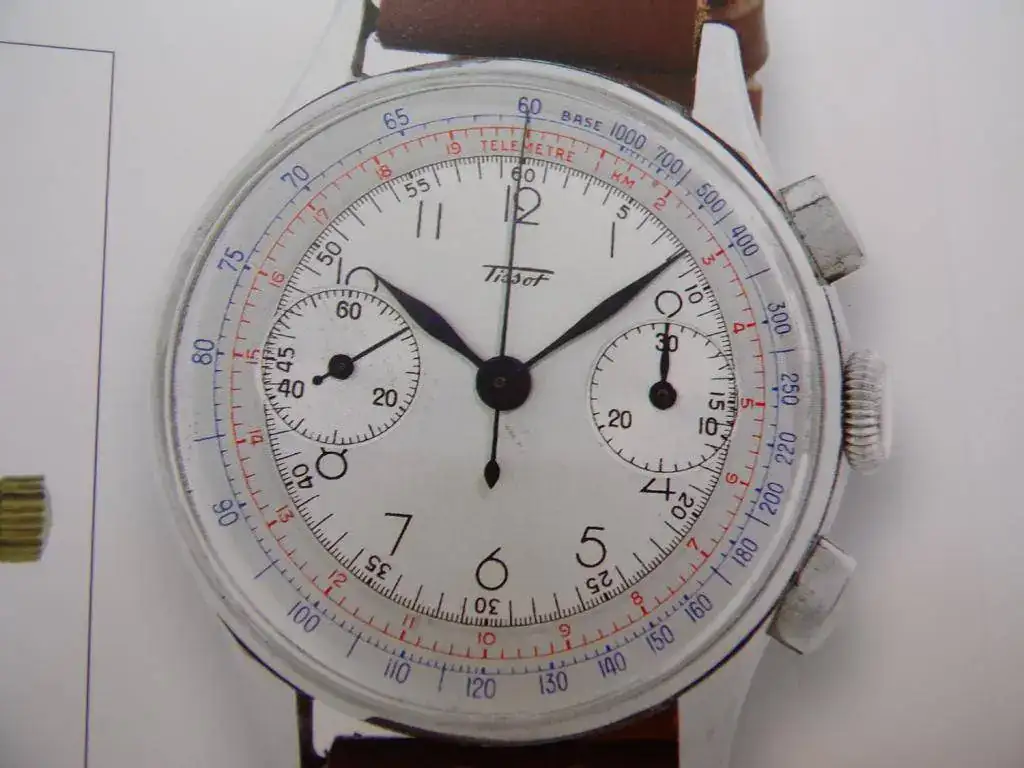

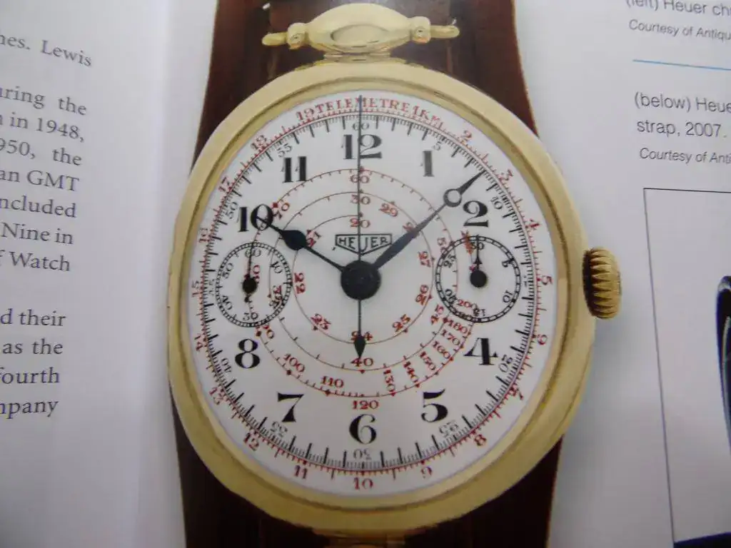

Telémetros
El telémetro es una función que por lo general se encuentra fija en el bisel interno del reloj y va asociada al uso del cronógrafo. El telemetro está dividido en 20 km que coinciden con la división horaria de la esfera.
En un tiempo pasado se lo usó en dos aspectos: medir la distancia de una detonación o la ubicación y/o proximidad de una tormenta eléctrica. Claro está que ambas funciones en un reloj en el siglo XXI son decorativas y remiten a tiempos pasados... cuando llevar un reloj podía salvar vidas, calcular distancias o medir tiempos.....
- En el caso de las detonaciones: se activa el crono con la luz emitida por la explosión y se detiene el crono al escuchar el sonido. ¿ Por qué ? Porque la luz viaja mas rápido.... y es ese milésimo intervalo el que necesitamos para saber la distancia de dónde se produjo la detonación.
- en el caso de tormentas: muy parecido a lo anterior. Se activa el crono al ver la luz del relámpago y se para al escuchar el sonido. Si el telémetro nos dá una medición de 3 km, esa es la distancia de donde se produjo el fenómeno meteorológico medido.

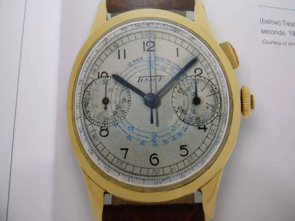

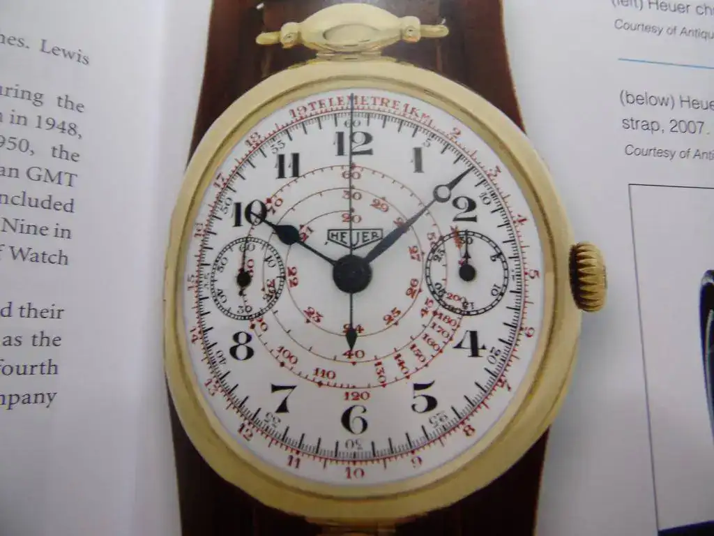

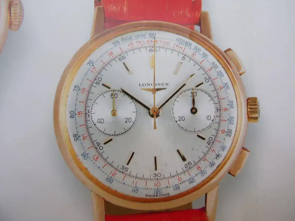

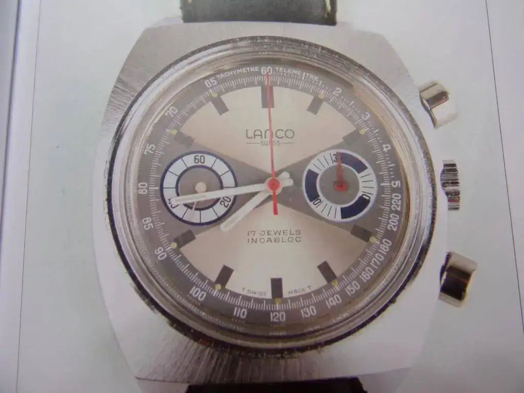

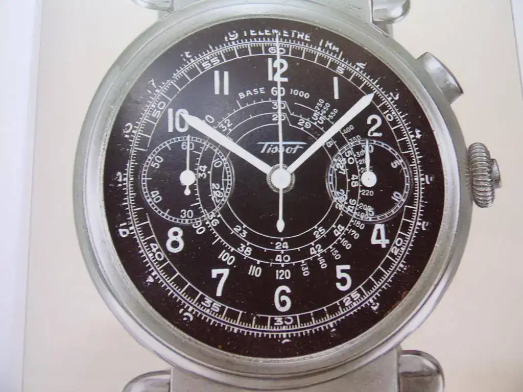

Algunas fotos de telémetros...

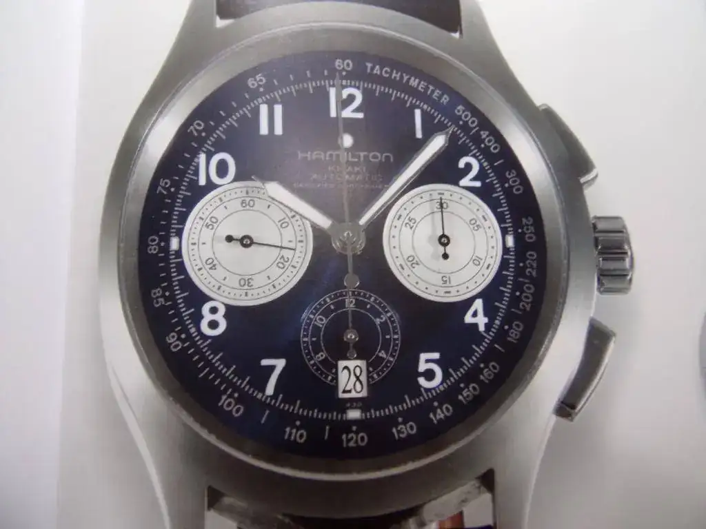

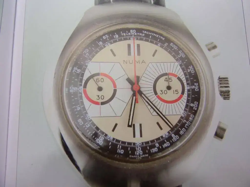

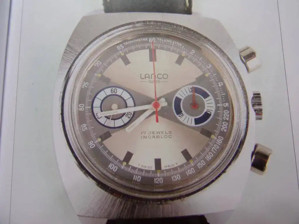

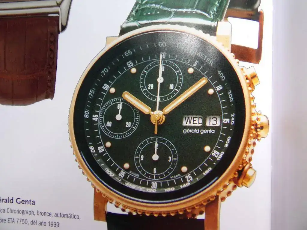

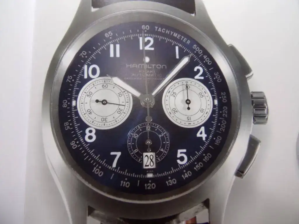

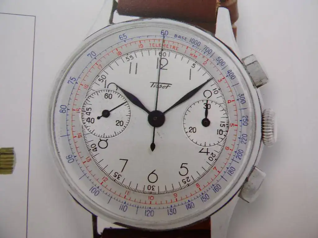

Y para terminar unas pocas fotos de relojes con ambas funciones: taquímetro y telémetro - infaltable el cronógrafo -
