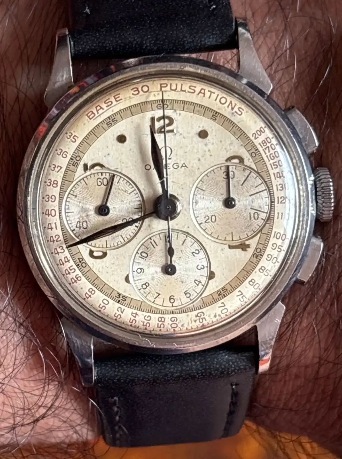

  • Pulsómetro: La escala de pulsómetro nació con los relojes médicos, cuando los doctores necesitaban un método rápido para medir el ritmo cardíaco usando cronógrafos calibrados con un número fijo de latidos o pulsos (generalmente 15 o 30).
    Función: Permite determinar la frecuencia cardiaca por minuto midiendo el tiempo que tardan un número fijo de pulsaciones obteniendo los latidos por minuto.
    Ejemplo de uso: Encontrar el pulso de la persona, inicial el cronógrafo y contar 15 o 30 pulsos según la calibración de la escala, detener el cronógrafo y ver la escala asociada, si los segundos fueran 24 y la escala base es 30, entonces la frecuencia sería de 75 latidos por minuto. La fórmula en este caso sería:

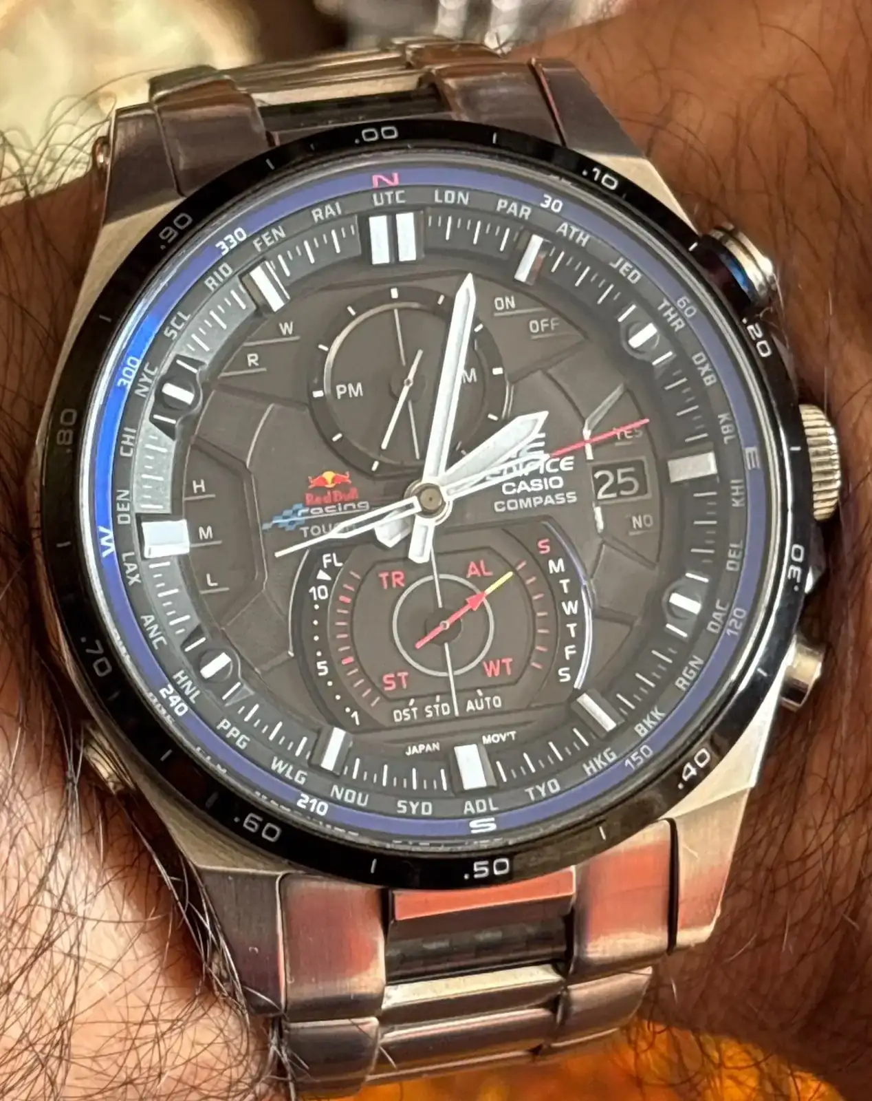

Muy interesante, el bisel interno con brújula del Alpinist se consideraria una escala?
Reacciones: posr500
Gracias por el comentario, sobre el Alpinist, si es una escala, clasificada como móvil y de brújula o compás:

El Omega con "pulsaciones" me encanta :ok:

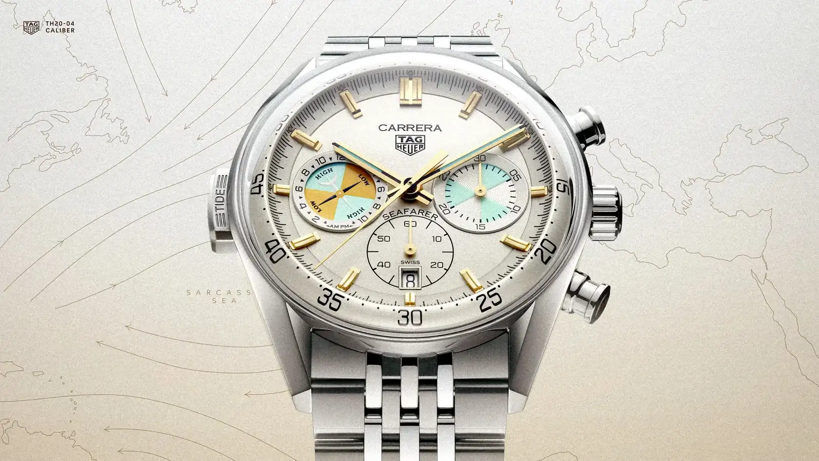

No sé si éste encaje aquí, pero es el que más me ha gustado últimamente que tiene una complicación inútil pero muy bonita de medición de mareas.
Ver el archivos adjunto 3425216
Agradezco tu comentario, sobre la consulta, la complicación de mareas en ese reloj es una subesfera con escala fija en la posición de las 9 con las 24 horas del día, la cual indica el estado de la marea (por ejemplo, marea alta o baja) basándose en un disco giratorio interno que controla el mecanismo del reloj y que completa una rotación en aproximadamente 29,53125 días, siguiendo el ciclo lunar que rige las mareas. El mecanismo se activa y ajusta mediante el pulsador “TIDE” a las 9 en la caja, que hace girar el disco de mareas hasta la posición correcta. En consecuencia se trataría de una escala fija para las horas.
Ejemplo de uso: Se navega en un puerto donde: La marea alta es a las 10:00 según la tabla local del día de hoy.
Ajuste inicial: Presionar el botón “TIDE” hasta que el disco de la subesfera señale marea alta en la escala fija de las 10:00 (como en tu foto), lo que sincroniza el indicador con la marea alta.
Uso a lo largo del día:
  • A las 12:00, el disco habrá pasado por una fase intermedia y mostrará que la marea está bajando.
  • A las 16:00 (o 4 en la escala), el disco indicará una marea baja estimada.
  • A medida que avance el ciclo, la complicación seguirá marcando la progresión de la marea sin necesidad de más ajustes, hasta que sea necesario alinear una nueva marea alta o baja conocida por las tablas.

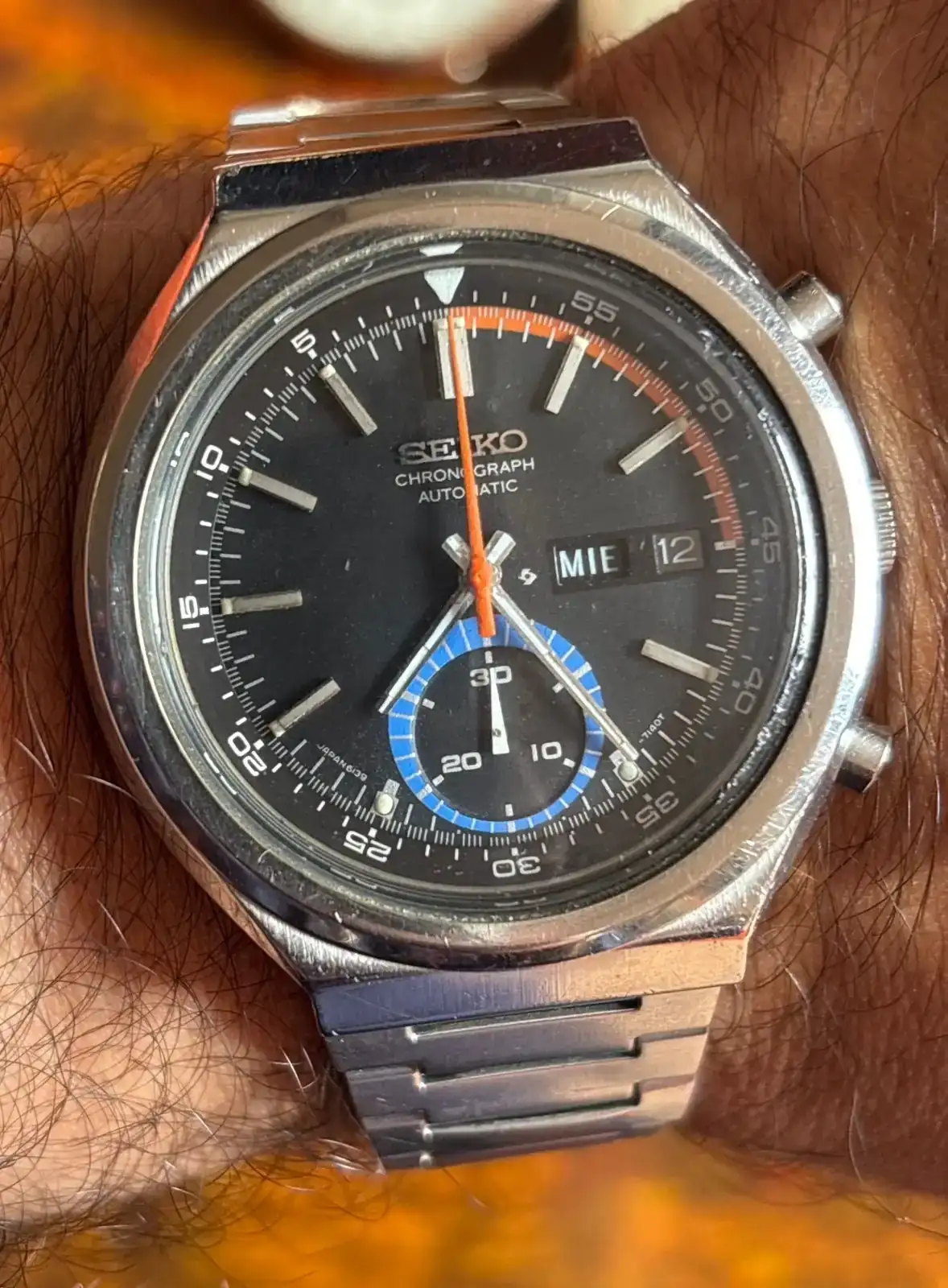

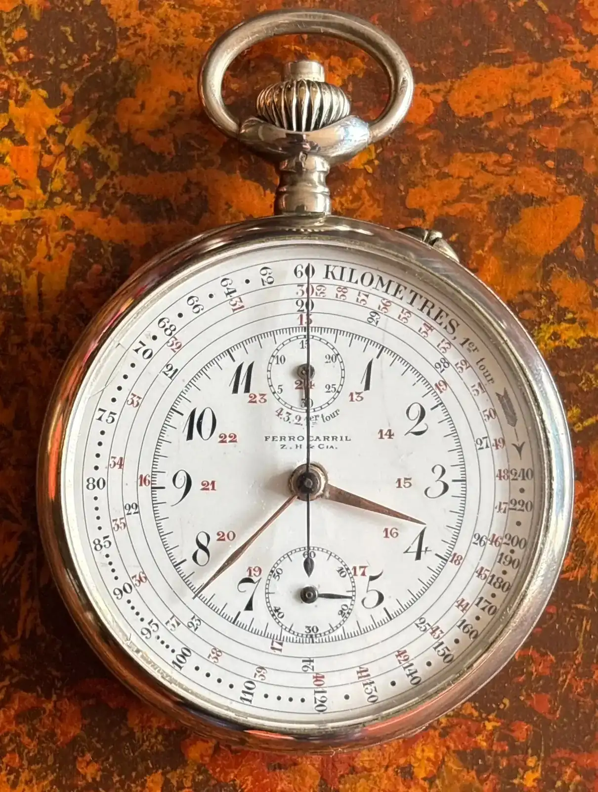

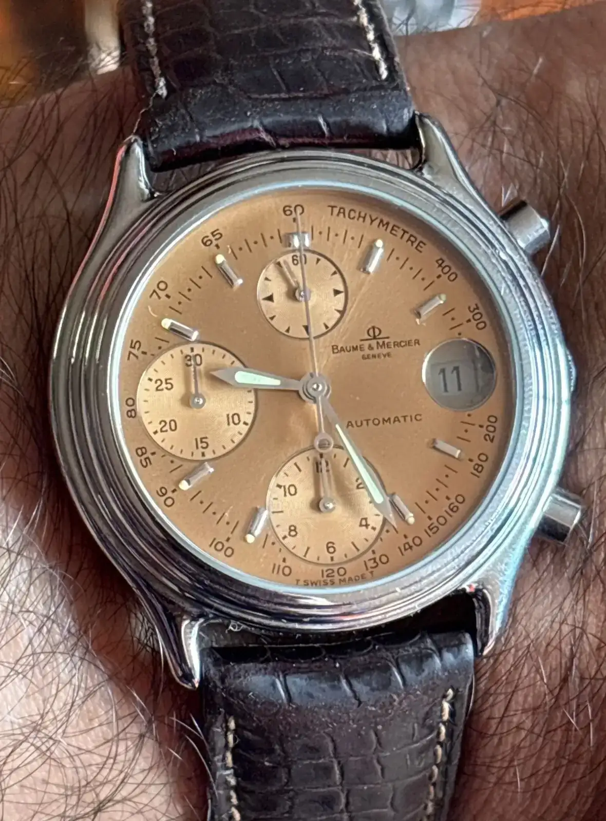

  • Taquímetro: Esta escala está ligada históricamente al desarrollo del cronógrafo mecánico como instrumento de medición de tiempos cortos. Con el auge de las carreras de autos y la evolución de la aeronáutica, las escalas taquimétricas se convirtieron en herramientas esenciales para medir velocidad.
    Función: Permite calcular la velocidad media sobre una distancia conocida (normalmente 1 kilómetro).
    Ejemplo de uso:
    Teniendo el cronógrafo preparado se lo inicia al empezar con el recorrido de un vehículo (automóvil, tren, avión, etc.), al pasar un kilómetro de distancia se lo detiene y se observa en la escala taquimétrica el valor relacionado. Supongamos que pasaron 30 segundos, entonces se lee el valor asociado a 30 que es 120 en el taquímetro, lo que equivale a una velocidad de 120km por hora. La fórmula usada es:
    Ver el archivos adjunto 3424593
    Les presento 2 ejemplos de relojes con la escala taquimétrica:
    Ver el archivos adjunto 3424594
    Ver el archivos adjunto 3424595

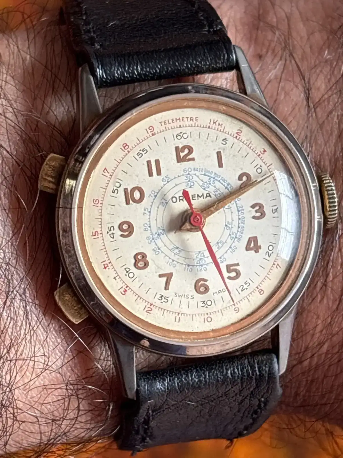

  • Telémetro: La escala telemétrica surge cuando los cronógrafos dejaron de ser simples herramientas de medición de tiempo y empezaron a incorporar escalas útiles para aplicaciones militares y de campo. La utilidad del telémetro fue ampliamente aprovechada en la Primera Guerra Mundial para estimar la distancia de los disparos de artillería (viendo destellos y midiendo el tiempo hasta escuchar el sonido).
    Función: Calcula la distancia aproximada a un evento visible y audible basándose en el retraso del sonido.
    Ver el archivos adjunto 3424596Ejemplo de uso: Al ver un relámpago se arranca el telémetro y en cuando se llega a escuchar el trueno se lo detiene, asumamos que pasaron 9 segundos, revisamos la escala asociada al 9 y verificamos que marca 3 kilómetros, distancia a la cual aproximadamente cayó el relámpago. La fórmula empleada es:
    Ver el archivos adjunto 3424598

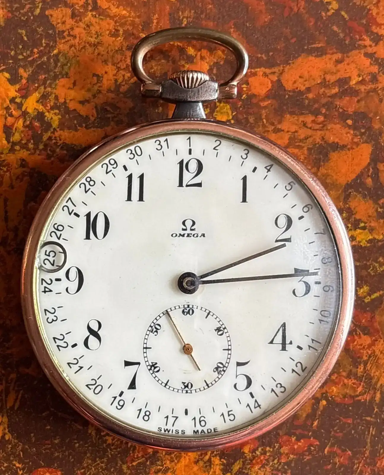

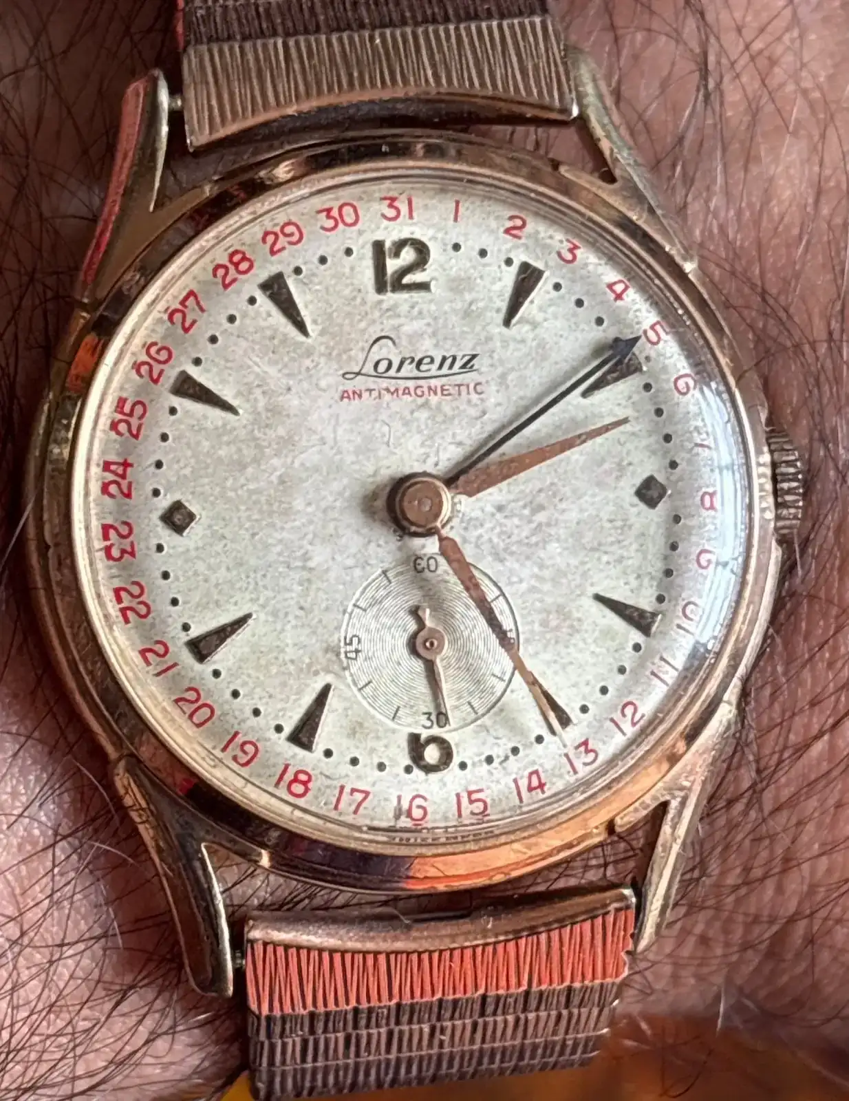

  • Día del mes: La visualización del día del mes alrededor de la esfera es una evolución de los primeros calendarios integrados en relojes de bolsillo en el siglo XIX. Estos relojes cuentan con una aguja adicional generalmente con punta de flecha que señalan el día de la fecha (pointer date). En estos relojes, el mecanismo del reloj se encarga de mover la aguja de la fecha a la posición que le corresponde cada día.
    Dos ejemplos de la escala:
    Ver el archivos adjunto 3424601
    Ver el archivos adjunto 3424602

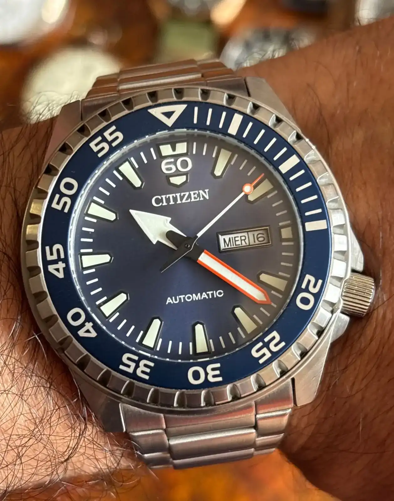

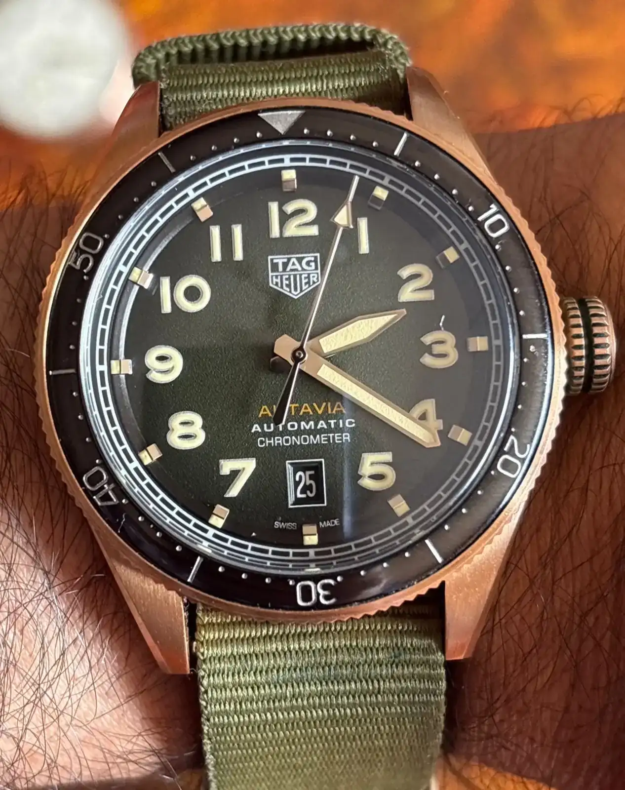

  • Escala de tiempo transcurrido: Cuentan con una escala graduada de 0 a 60 minutos, que en el caso de los relojes de buceo es unidireccional por seguridad, que permite medir el tiempo transcurrido en cualquier evento temporal, los biseles giratorios diseñados para relojes de buceo en la década de los 50s resolvieron las necesidades de los buzos profesionales para controlar los tiempos de inmersión.
    Ver el archivos adjunto 3424603Ejemplo de uso: Girar el bisel para alinear el marcador de 0 (que además tiene un triángulo prominente) con la aguja de los minutos al iniciar la inmersión, conforme avanza el tiempo, el minutero se desplazará y se puede leer la cantidad de minutos transcurridos directamente en el bisel. Si iniciaste la inmersión por decir a las 10:05, a las 10:25 habrán pasado 20 minutos bajo el agua. Ver el archivos adjunto 3424604Se tienen relojes destinados al automovilismo o la aviación en los cuales el bisel tiene giro bidireccional.

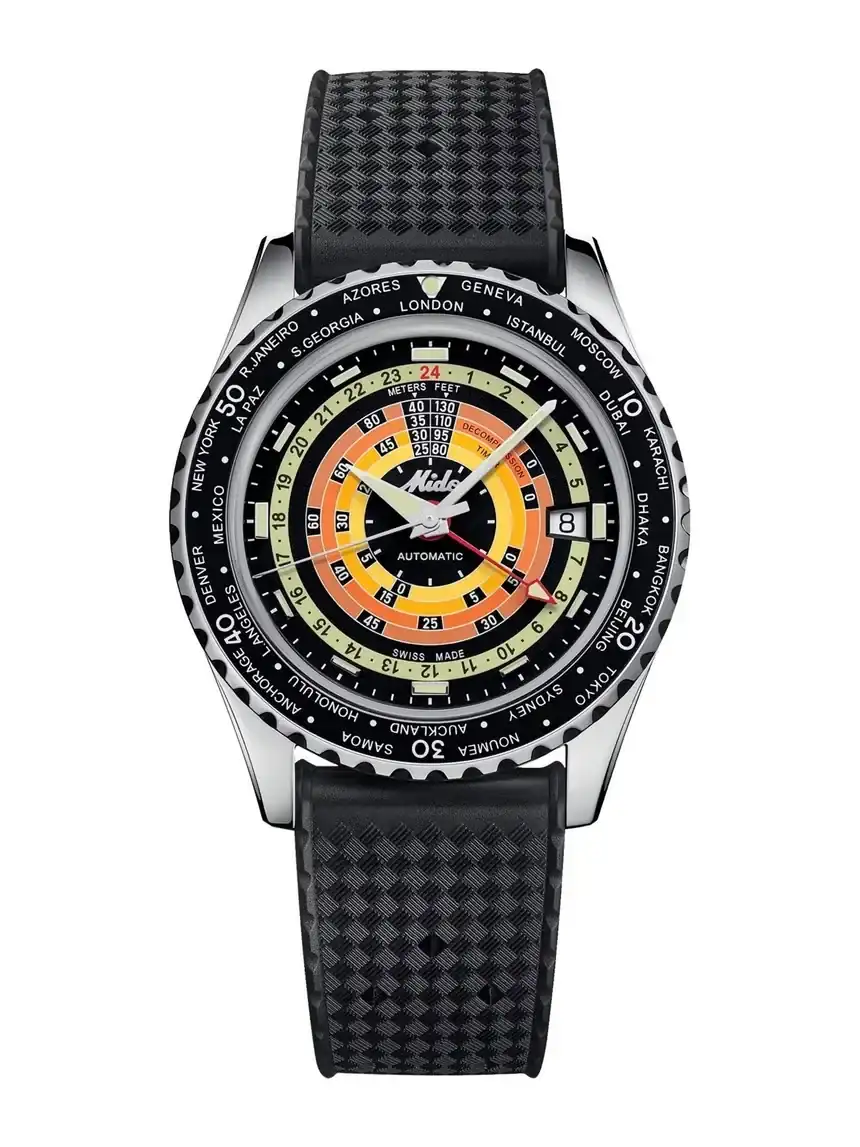

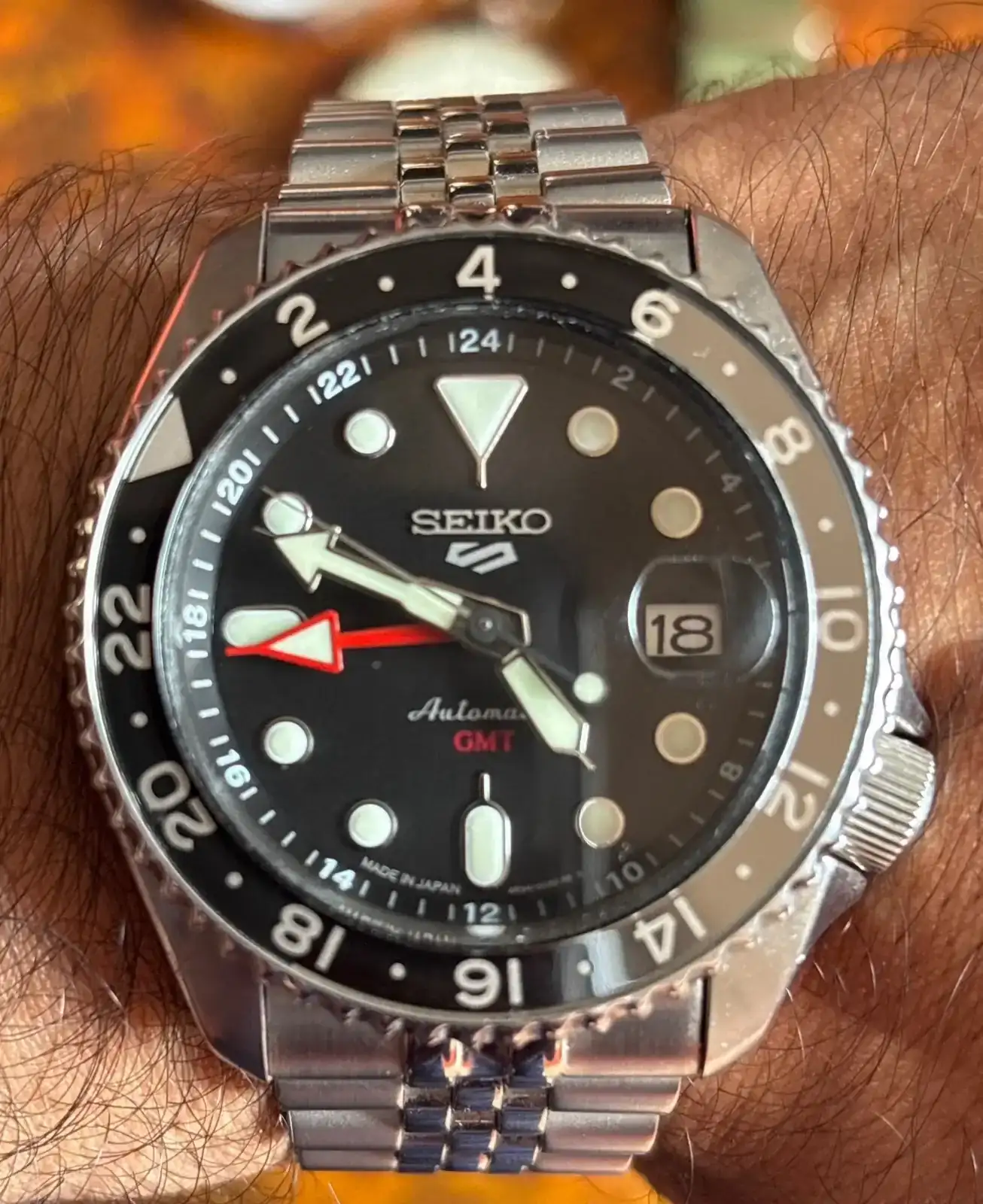

  • Escala de doble uso horario o GMT: Permite leer un segundo y en algunos casos hasta un tercer huso horario empleando la escala bidireccional giratoria de 24 horas que llevan y que es marcada por una aguja adicional de horas. La escala es muy útil para viajes internacionales, negocios globales o personas que trabajan con múltiples zonas horarias.
    Ver el archivos adjunto 3424607Ejemplo de uso: Ajustar la aguja del GMT a la hora del segundo huso horario siendo posible leer dos diferentes zonas horarias al mismo tiempo.

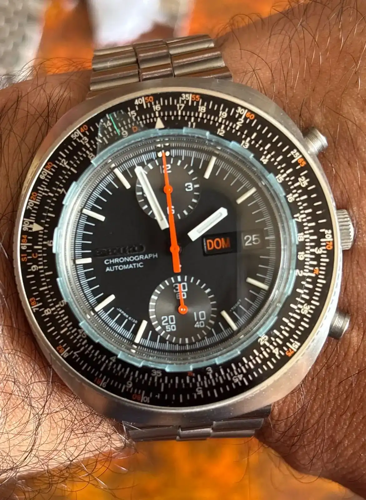

  • Escala de regla de cálculo (Slide rule): Basada en reglas logarítmicas, lo que permite convertir el reloj en una calculadora analógica capaz de resolver gran variedad de cálculos: multiplicación, división, conversión de unidades, etc. Cuenta con al menos dos partes: la escala interna fija y la escala externa móvil.
    Ver el archivos adjunto 3424609Ejemplo de uso: Para convertir millas a kilómetros partimos de que una milla equivale a 1,60934 kilómetros, entonces movemos el bisel externo móvil al indicador 16 (que serán los kilómetros) y lo alineamos con el bisel interno no movible que representa el valor 10 o 1 (no olvidar que las reglas de cálculo se usan indistintamente sin considerar decimales, decenas, centenas, miles, etc. es así que 1.6 puede ser 16, 160, 1600 o cualquier otra magnitud similar de la misma forma que 10 puede ser 1, 100, 1000, etc.). Para encontrar cuantos kilómetros equivalen 500 millas debemos fijarnos en el valor 5 del bisel interno (por las 500 millas) y encontramos que aproximadamente es 8.04 lo que equivale a 804 kilómetros siendo la respuesta que buscamos. Aclarar que la regla de cálculo entrega valores aproximados no exactos.

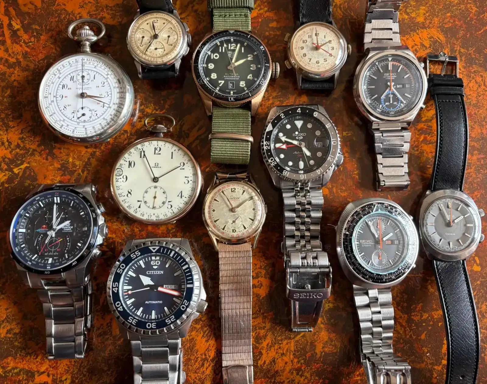

Una foto grupal de los relojes participantes:
Ver el archivos adjunto 3424610
