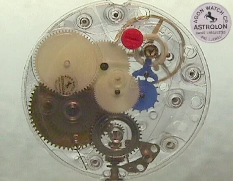

Tissot investigaba los plásticos desde 1952, y en 1971 presentó el Astrolon, también conocido como Idea 2001. Era un reloj mecánico con el movimiento hecho de polímero, con casi la mitad de piezas que un calibre convencional, sin un solo tornillo y autolubricado. Vistos con perspectiva, el Sideral y el Astrolon responden a la misma idea: uno llevó el material sintético a la caja y el otro al movimiento.
Que levante la mano quien no haya pensado en Swatch leyendo este último párrafo... y con razón, hay muchas similitudes:
1. Piezas en un Astrolon: 52. Piezas en un Swatch automático (Sistem 51): 51.
2. Todo el Astrolon era plástico. Las cajas de Swatch también,
3. El Astrolon fue vendido como un reloj de usar y tirar. Swatch tambíen.
4. El Astrolon venía sellado y sin posibilidad de reparar... como los Swatch.

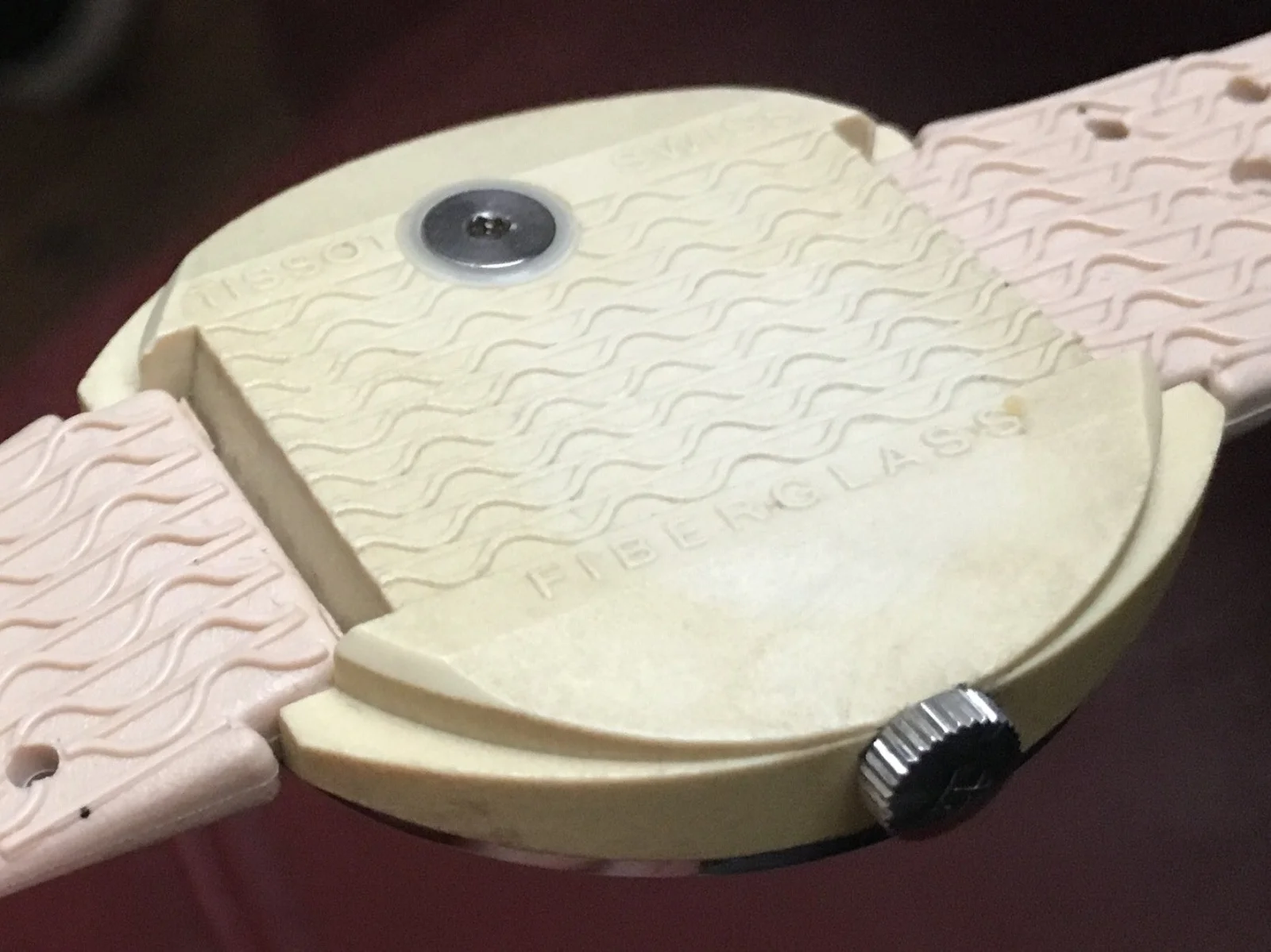

La caja del primer Sideral era una sola pieza de fibra de vidrio en forma de barril, con las asas ocultas y sin fondo. Para sacar el movimiento había que desmontar el bisel y el cristal y extraerlo por delante. El color iba en la propia masa del material, así que se fabricaron cajas negras, grises, naranjas y verdes. Hubo además versiones de vestir con esfera plateada o azul, montadas en brazalete metálico o en correas de Corfam, el cuero sintético de DuPont.

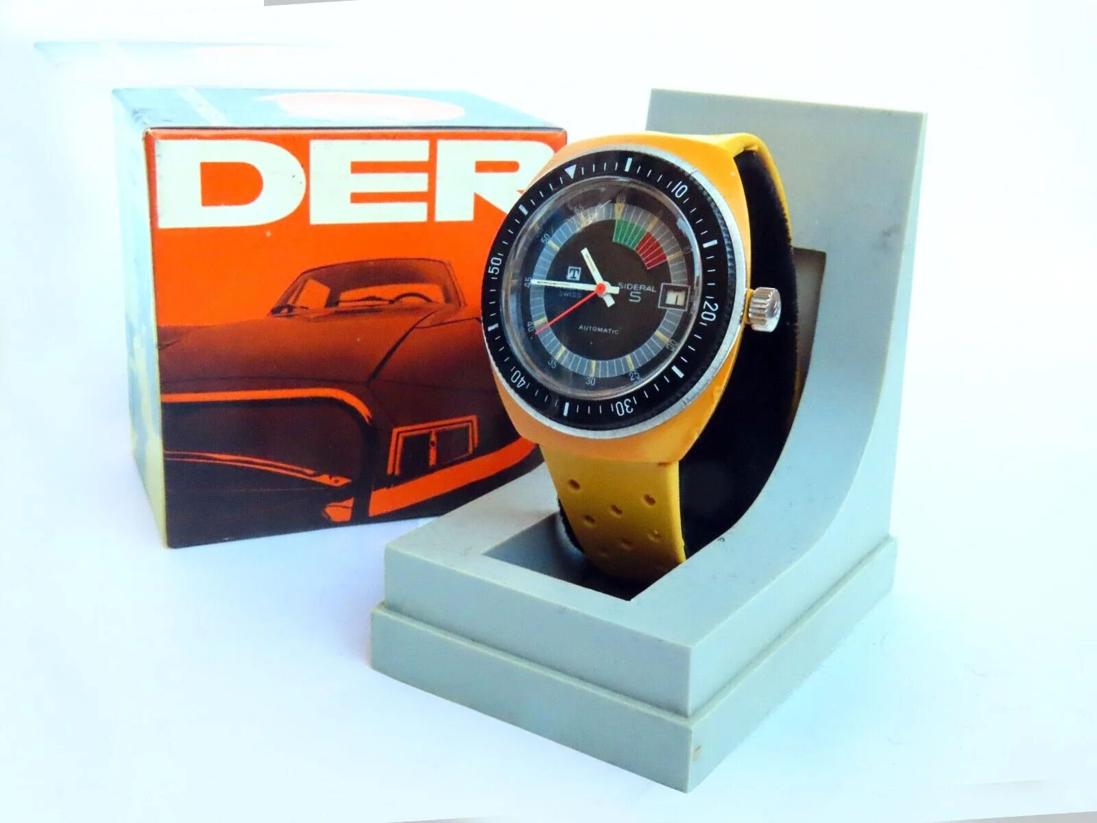

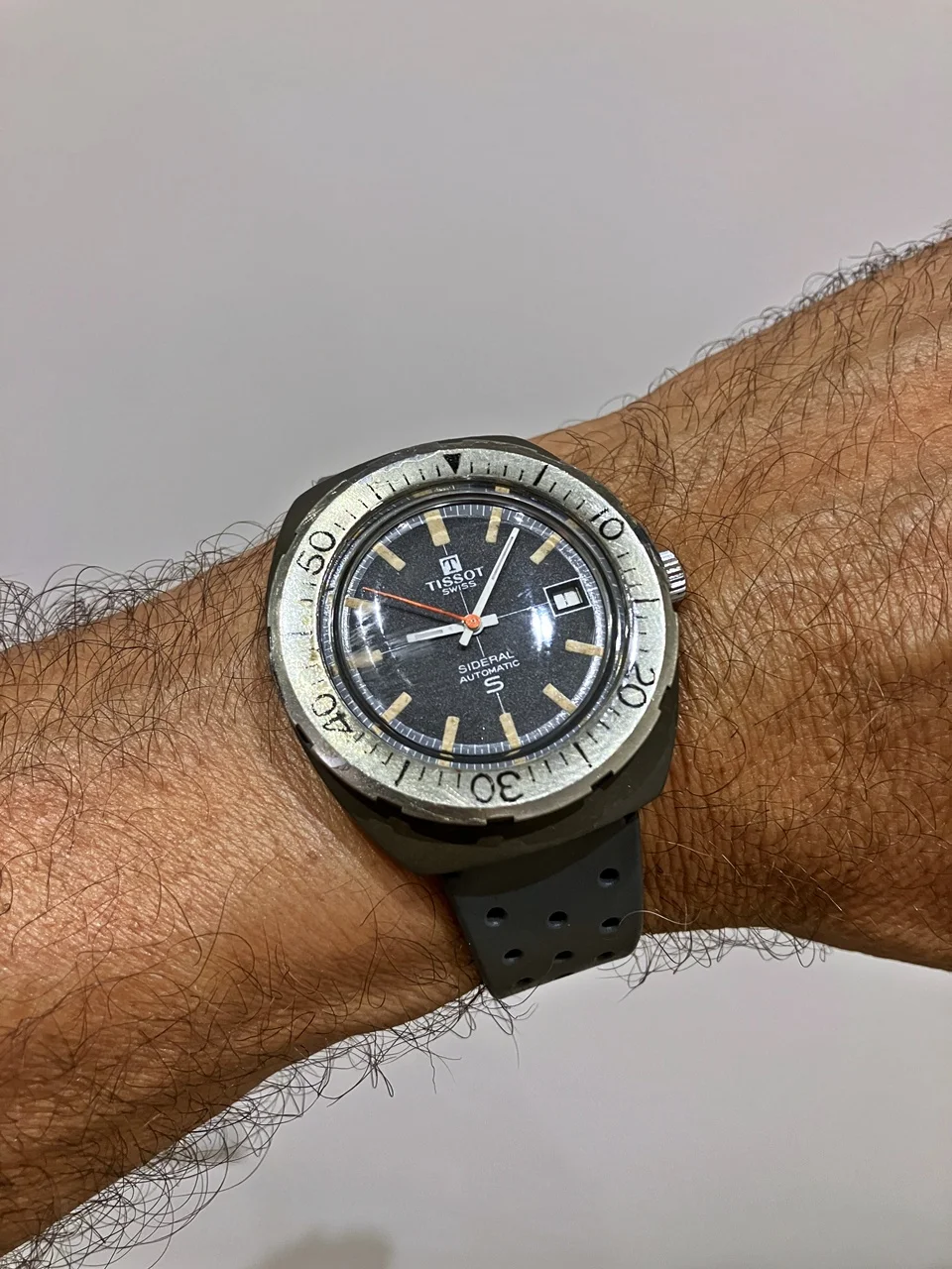

El que ha pasado a la historia es el Sideral S de 1971, la versión deportiva. Llevaba bisel de acero con escala de buceo y cuenta atrás de regata, esfera negra con sector verde y rojo, fecha a las 3, cristal acrílico e índices de tritio. La correa era de caucho perforado con cierre de pivotes en lugar de hebilla
La versión con correa amarilla es la que la marca ha tomado como referencia para la reedición. El motor era el Tissot 784-2, un automático propio con fecha y segundero central que trabajaba a 18.000 alternancias por hora con unas 45 horas de reserva.
La fibra de vidrio es un material compuesto. Lleva filamentos de vidrio embebidos en una resina termoestable que, una vez curada, ya no se funde ni se ablanda con el calor. El vidrio aporta resistencia a la tracción y la resina mantiene las fibras en su sitio. Para un reloj juvenil de 1969 tenía ventajas claras sobre el acero. Pesa menos, no se corroe y admite formas moldeadas que en metal habrían costado mucho mecanizar. Además el color va en todo el material, así que un roce no destapa un metal de otro tono debajo. Encajaba también con la imagen de la época, porque era el material de los barcos de recreo, de parte de la aviación y de la industria espacial.

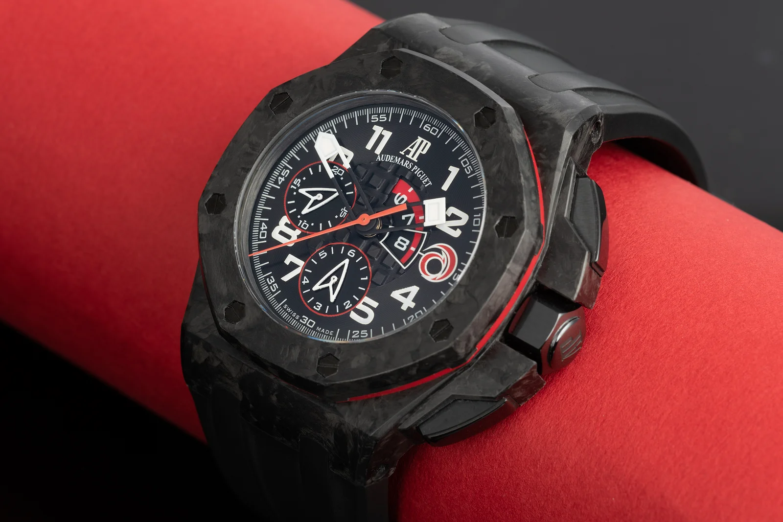

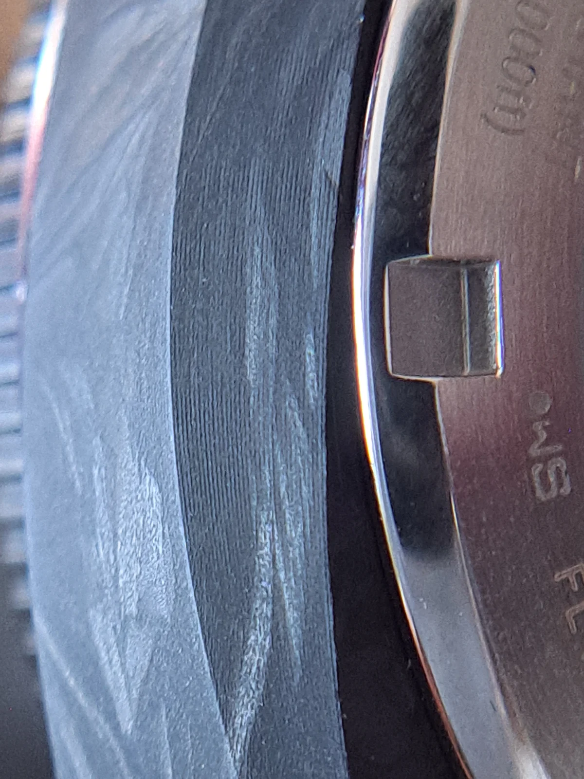

El carbono forjado es primo hermano de la fibra de vidrio... y no es lo que parece, no hay una forja con un señor y su mandil de cuero dando martillazos a una pieza de carbono incandescente.
Detalle del carbono forjado
En lugar de tejidos ordenados de fibra de carbono, lleva haces cortos de fibra mezclados con resina y prensados en un molde. Como las fibras quedan orientadas al azar, la superficie sale con ese veteado de mármol oscuro, distinto en cada pieza. En relojería lo estrenó Audemars Piguet en 2007 con el Royal Oak Offshore Alinghi. El mérito del Sideral de 2023 está en haberlo llevado a un reloj de precio contenido.

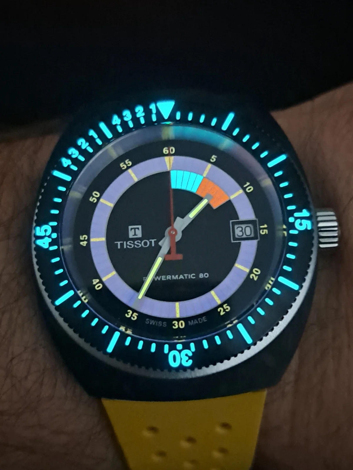

La caja de mi amarillo es de carbono forjado natural, con veteado gris y negro, igual que la del rojo. En el azul, en cambio, el carbono lleva escamas azules incrustadas. Mide 41 mm de ancho, con 20 mm entre asas.

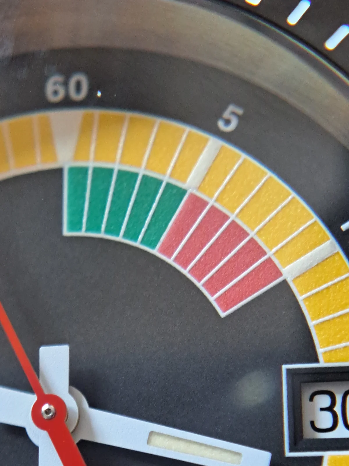

El bisel es de acero con tratamiento PVD negro, unidireccional y con las escalas de buceo y de regata. La esfera es negra, sector de regata en verde y rojo, fecha a las 3 y el logotipo antiguo de Tissot a las 9, sin la palabra Sideral del original. Las agujas de bastón son blancas y el segundero, rojo, lleva la T como contrapeso, con unos cuantos colores luminiscentes sobre ella. Y todo esto lo cubre un zafiro abombado.
La correa es de caucho perforado amarillo, de cambio rápido y con el cierre de pivotes del original.

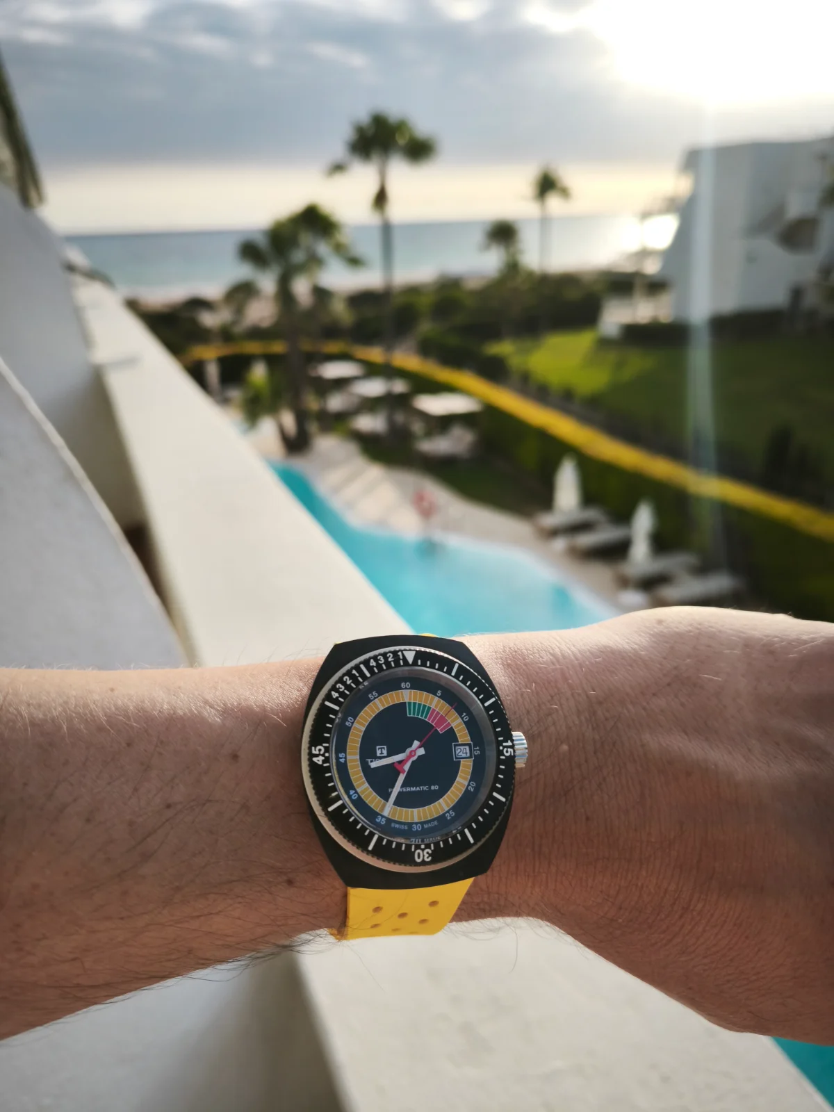

Genial hilo. Tengo ese mismo modelo (amarillo también) desde navidades y este verano lo he disfrutado mucho. Ha sido mi reloj playero. Por su PVP con un descuento razonable, me parece una muy buena compra. Por el precio al que estaba el sábado, es compra maestra (diver 300m, caja carbono, zafiro, movimiento preciso...). De hecho, yo fui con la idea de comprarlo en azul y que hiciera compañia al amarillo, pero después de verlo en mi muñeca no me acabó de convencer. Los matices azules en la caja, no me gustaron demasiado. Así que me quedé como estoy. Desde luego, de los tres modelos, el amarillo se lleva la palma 💛 💛
Ver el archivos adjunto 3574687
Es que es una maravilla, el azul me tentó, es mi color favorito, pero es que el amarillo en este modelo le gana de calle EMHO.

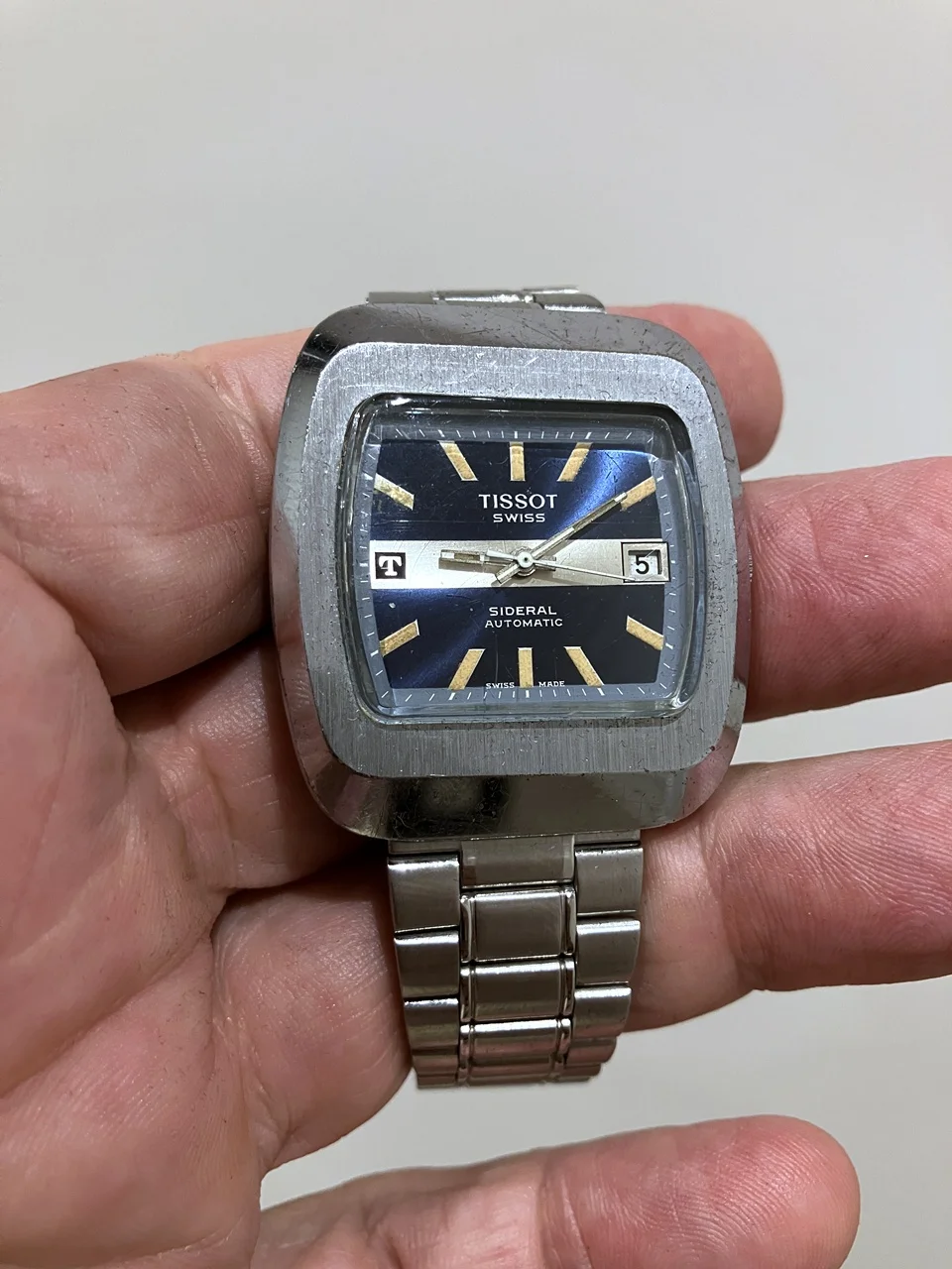

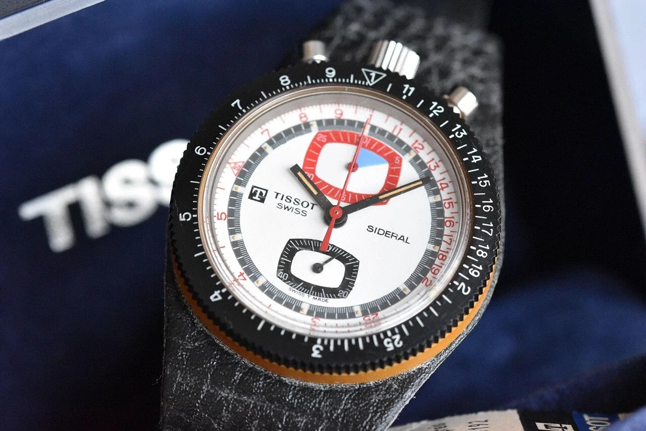

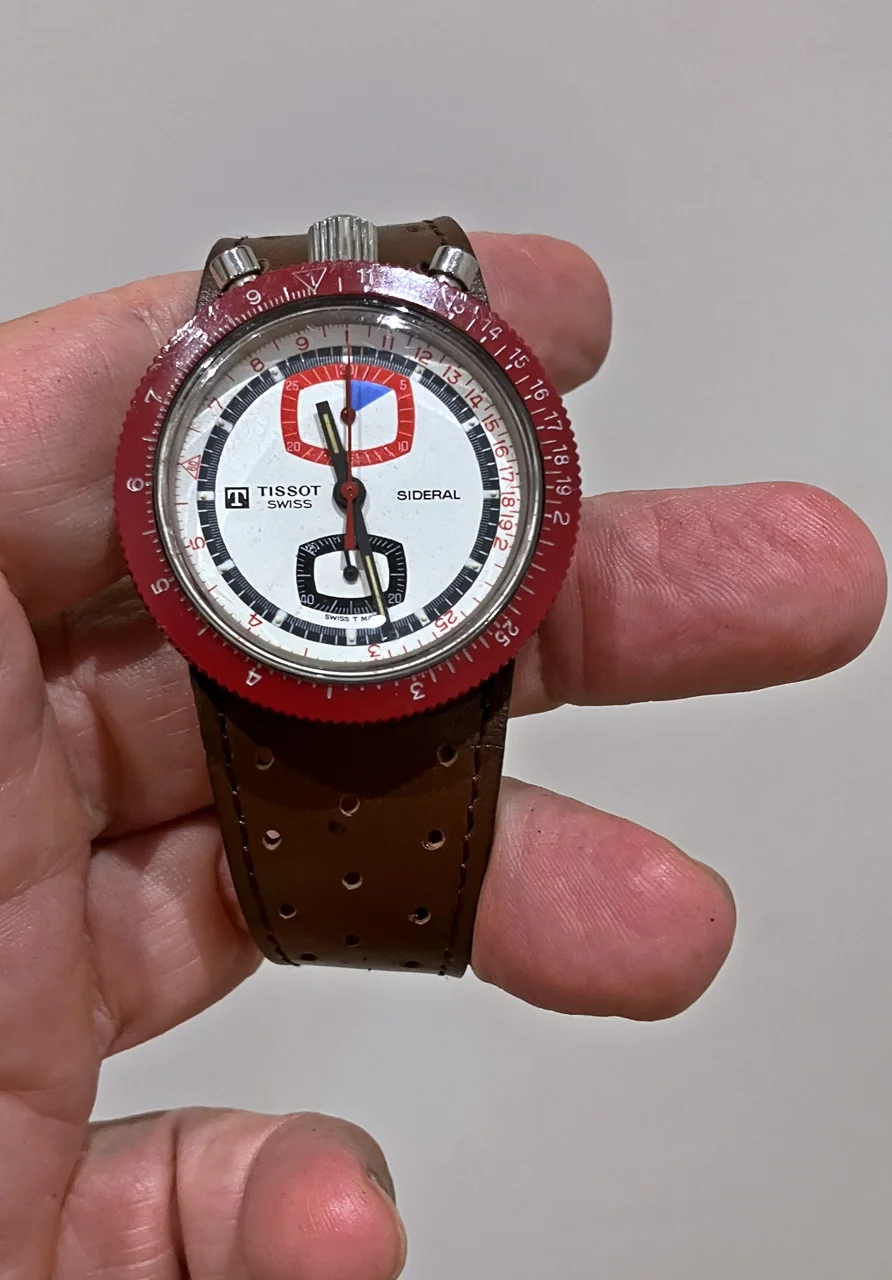

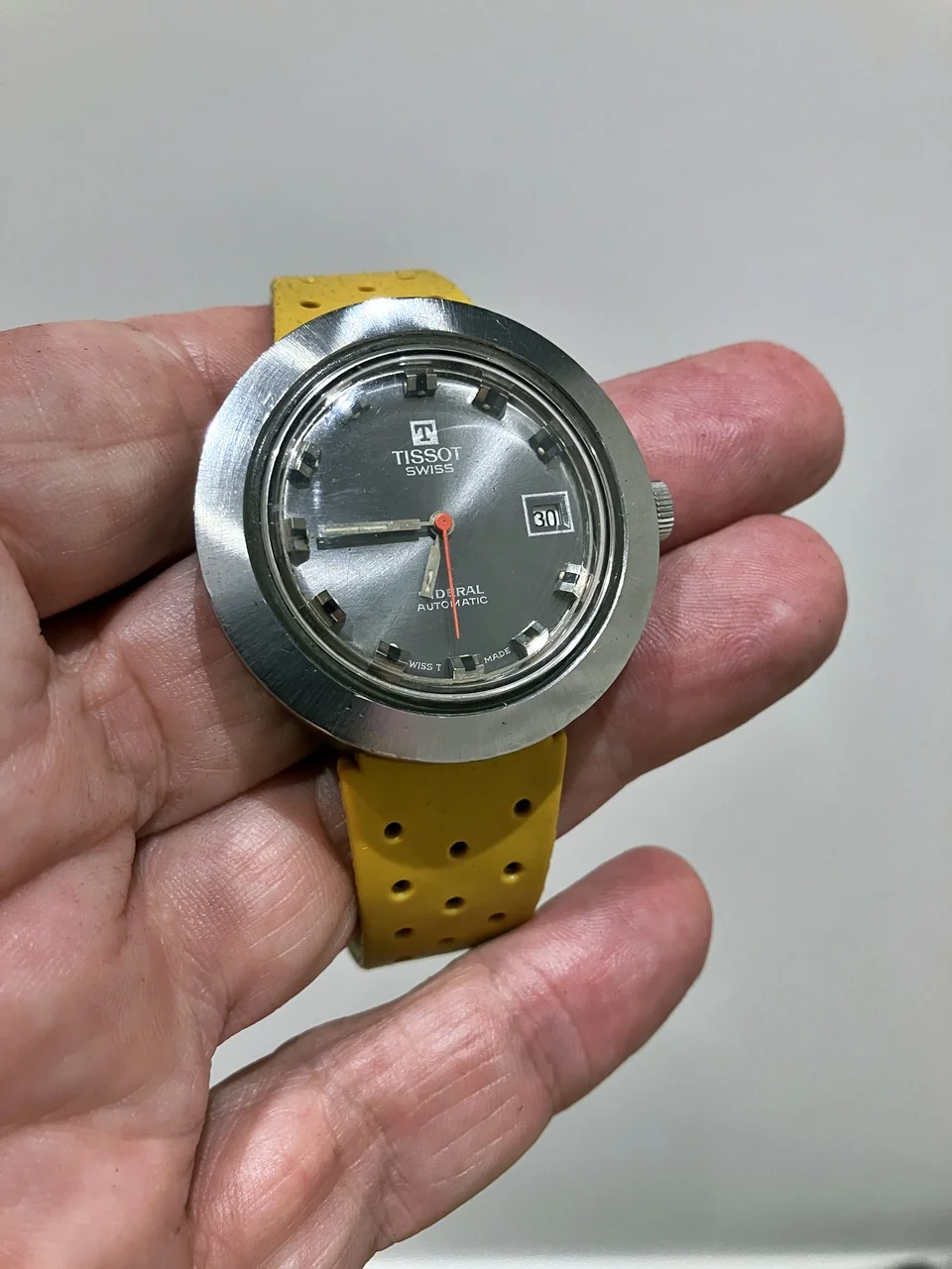

Como forofo de Tissot vintage en general y de los Sideral en particular me ha encantado la presentación adornada, como es habitual en tu caso, con interesantísima información adicional. Muchísimas gracias por semejante tesoro.
Por cierto, no me resisto a poner los míos aquí.
Un diver con bisel "multidireccional" :D
Eso sí, tiene hackeo de segundos
El "de vestir"
El crono bullhead. Tengo también la correa de Corfam. Ni idea de que fuera de DuPont
Y uno más rarito, que forraba la caja con una cubierta de ¿acero?
