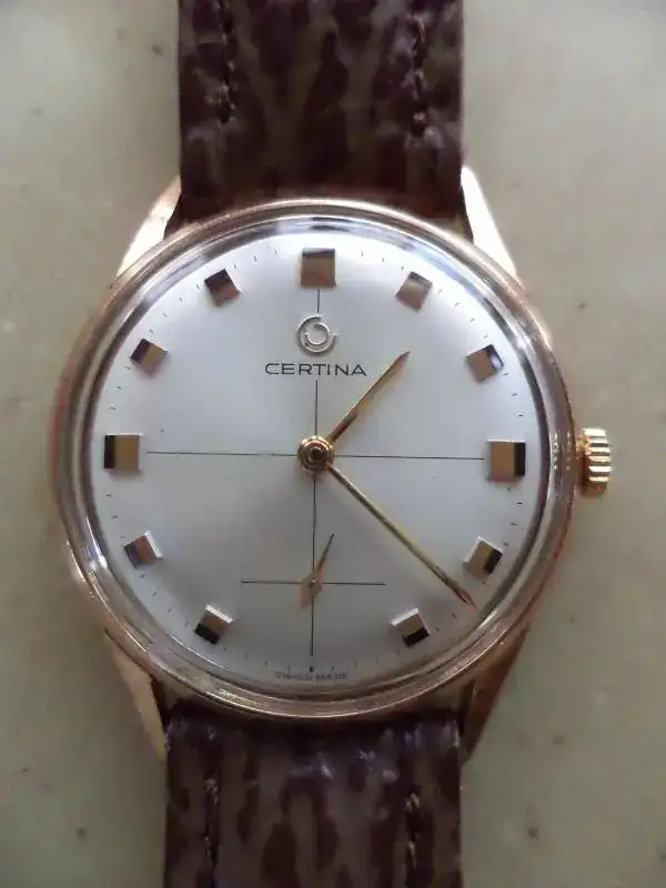

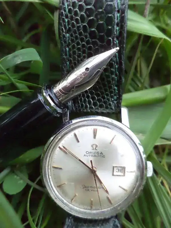

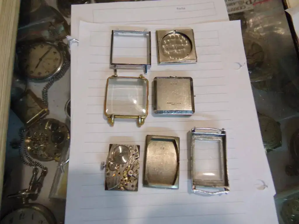

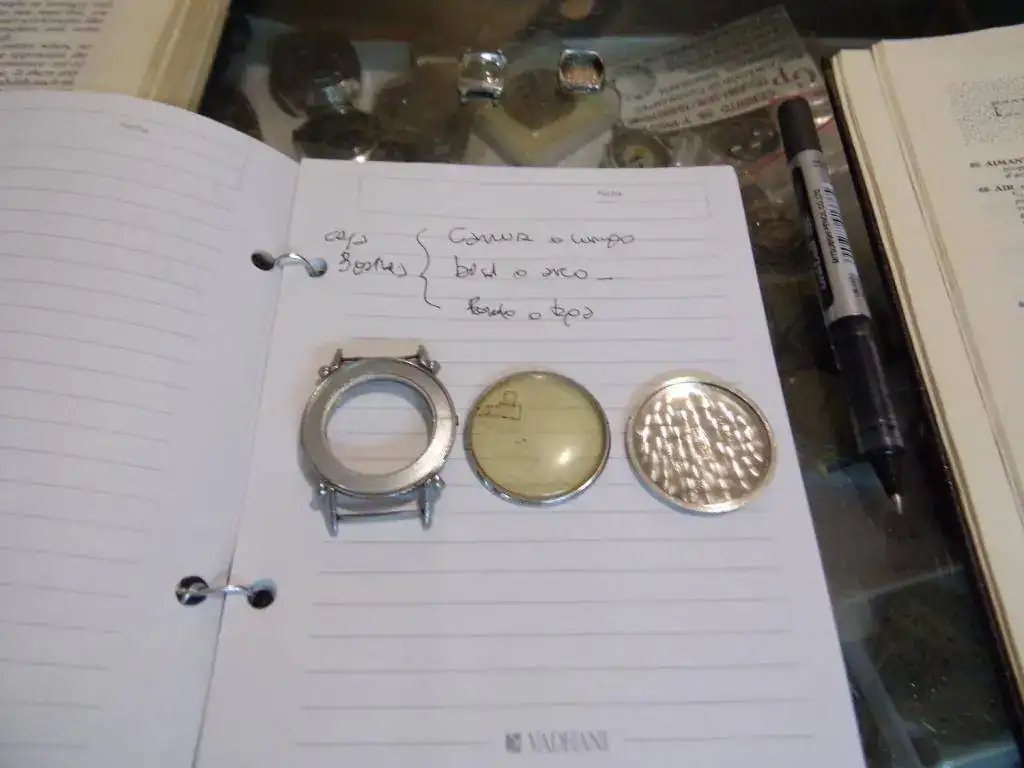

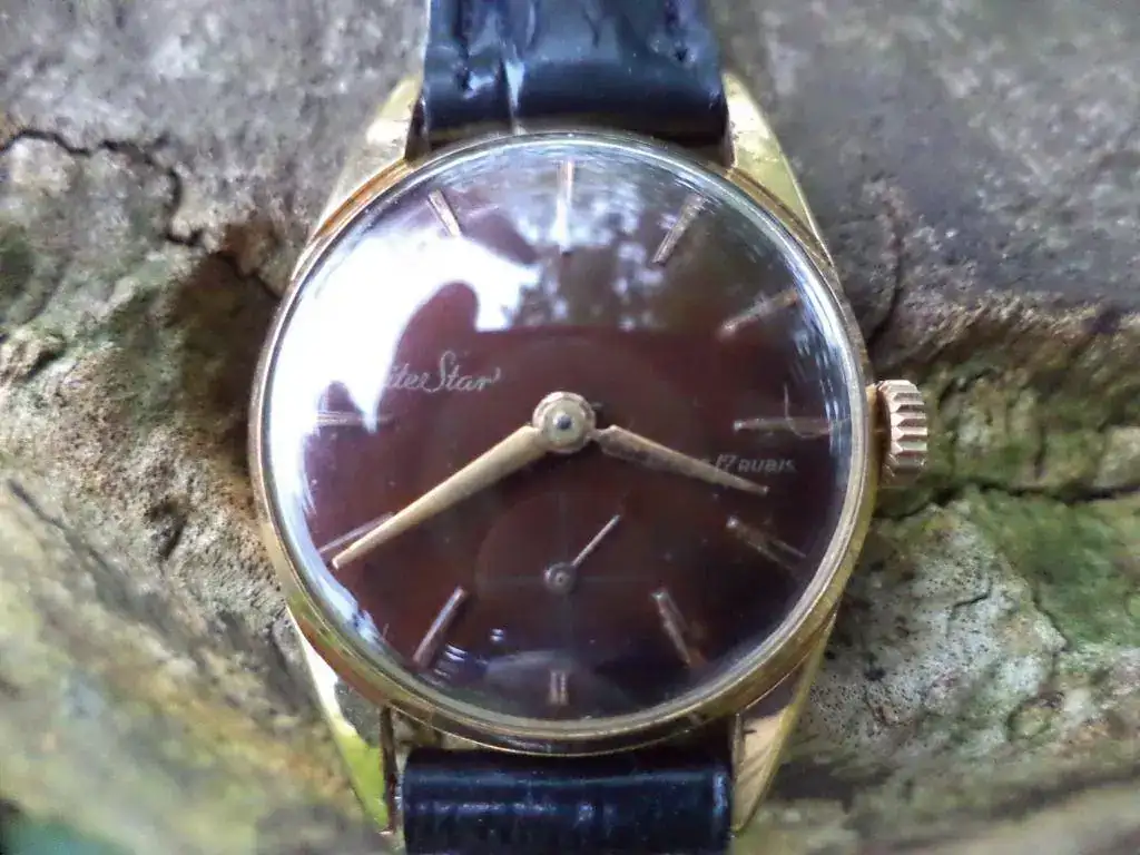

En las siguientes imágenes relojes con cajas con tres partes: cuerpo, aro ( sujeto al cristal ), y tapa ( o fondo ). Aclaro que en estos casos hablo de relojes Vintage. Esta clasificación no se ajusta, en algunos casos puntuales, a los relojes actuales. En las fotos, el Omega, el White Star y el certina responden a ese esquema de cuerpo, aro y tapa.

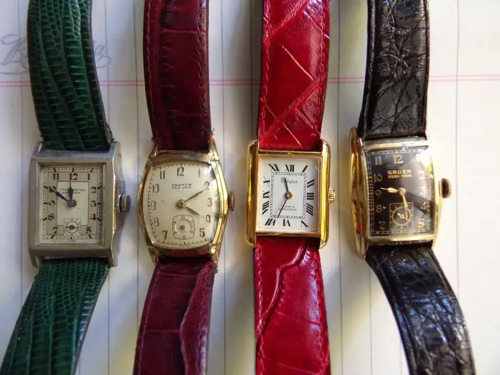

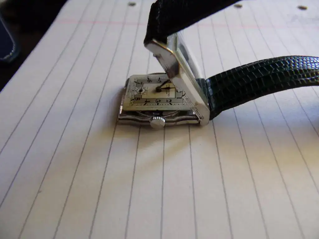

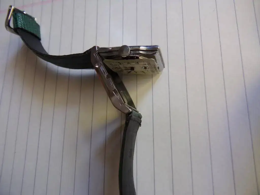

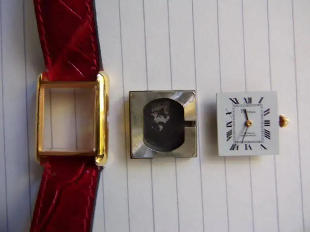

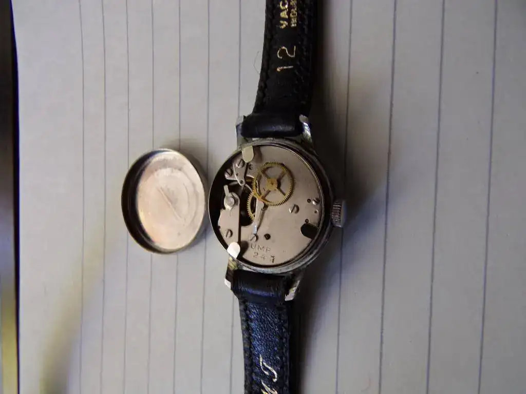

Pero me encontré con una enorme sorpresa. Existen relojes sin bisel ni aro de sujeción. Son los casolet en sus dos tipos: los de tapa y fondo; y tapa y fondo con bisagra. El Farina ruso es casolet de dos partes; y el Cronómetro Ancora es de tres. En el margen inferior derecho de la primer foto, en la que se se aprecian tres relojes casolet, puede verse una caja con asas fijas, muy comunes hasta los `40. Luego fueron de perno-resorte ( no sé cómo se llaman allí ) o móviles. El Farina es de asa con perno; el Ancora de asa fija.

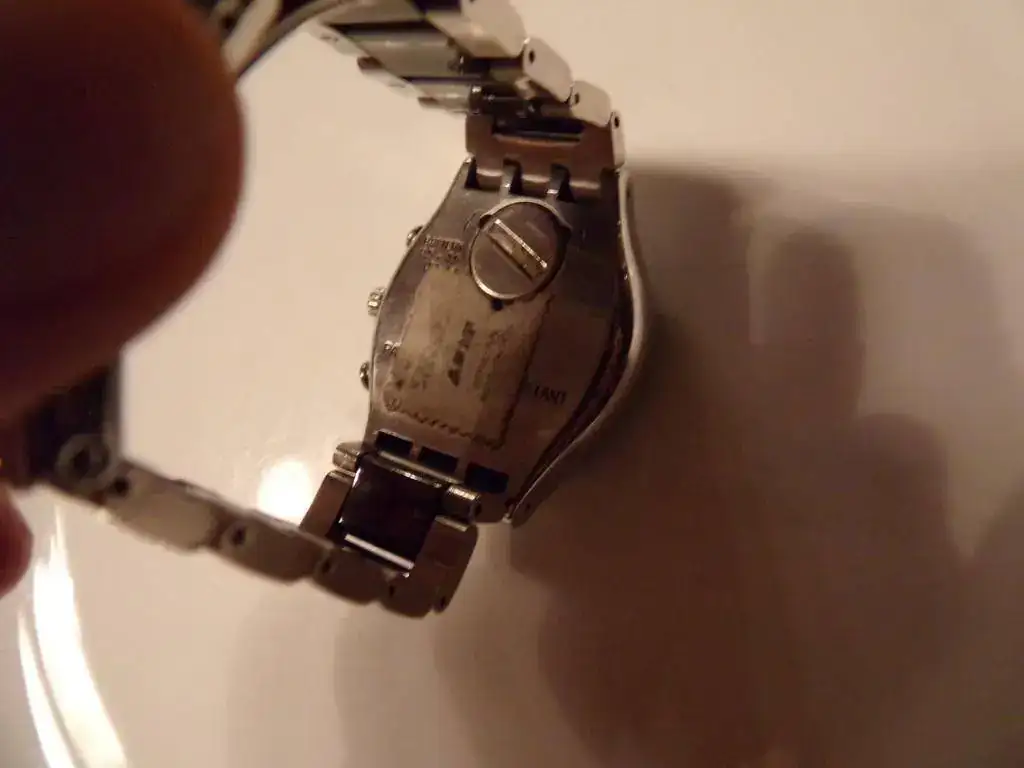

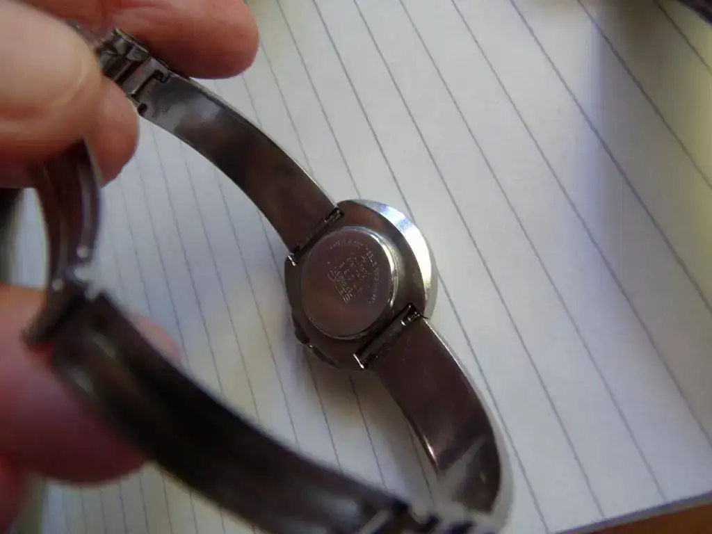

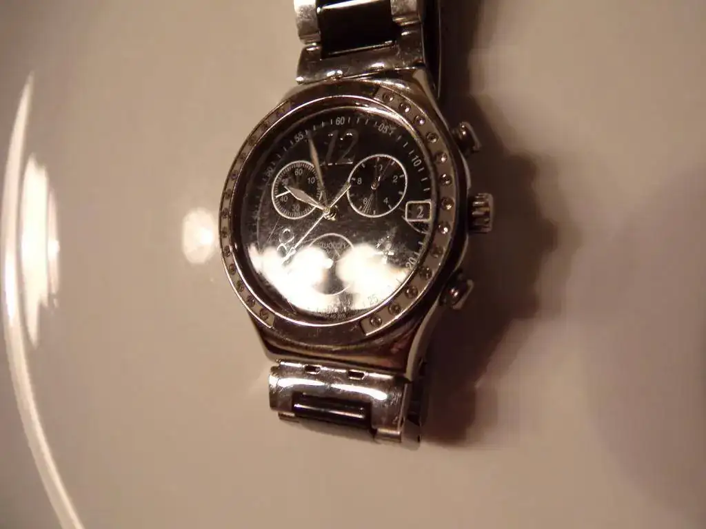

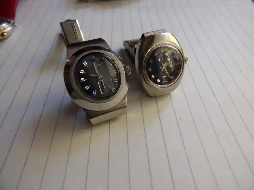

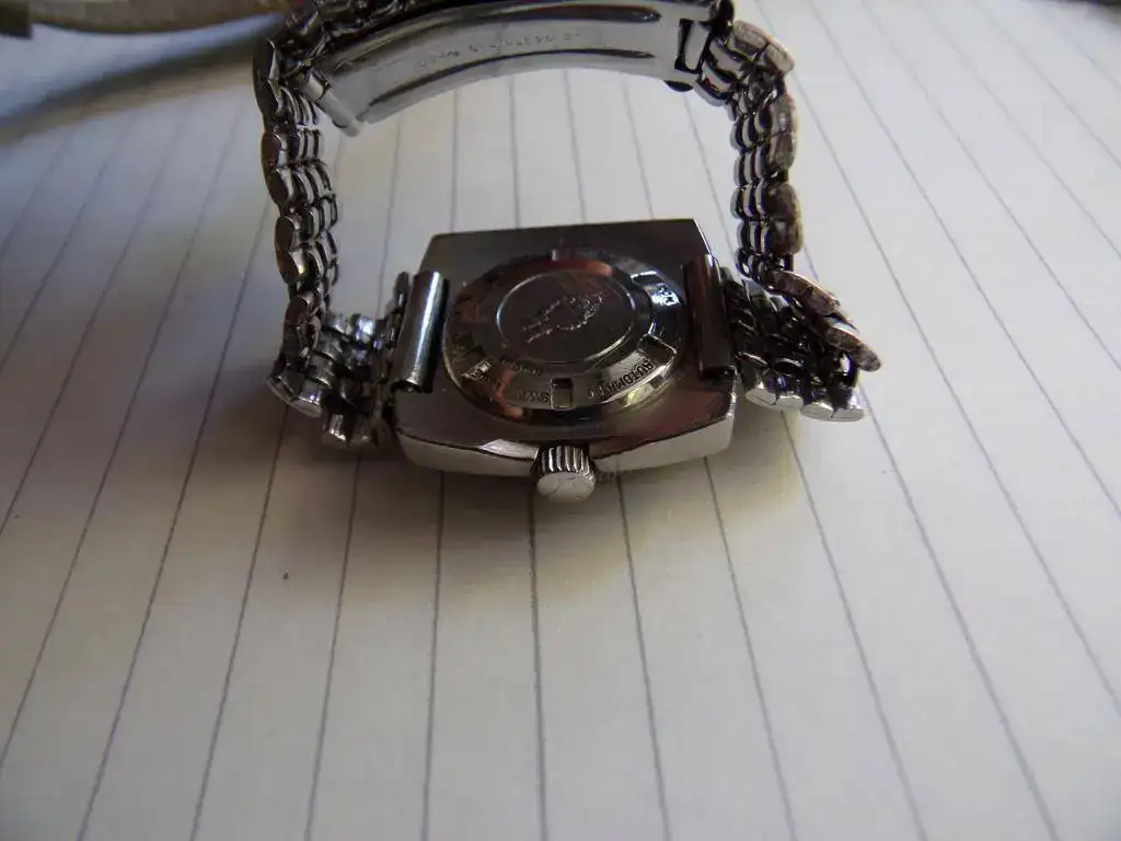

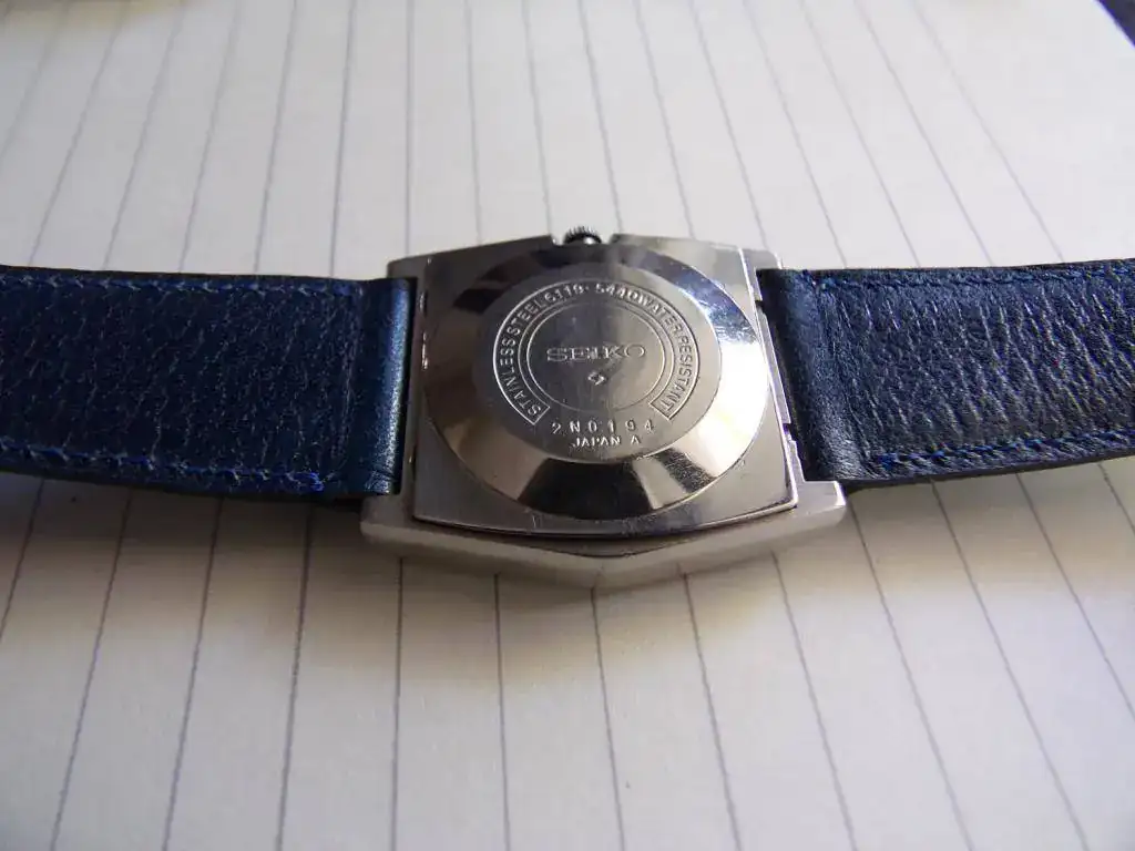

También hay cajas monobloque. Dos ejemplos pueden ser un Omega Dynamic y un Seiko Znf ochentoso. Estos relojes tienen una caja compacta que sólo puede abrirse con una herramienta que se monta sacando al corona y haciendo presión de aire para soltar el aro de sujeción del cristal. La otra caja monobloque que no deseo incluir aquí.... son las Swatch, pero pondré una fotito...
En la primer foto se aprecia el aro que sujeta la correa del Dynamic al fondo de la caja; en la segunta foto el Seiko Znf y su curiosa caja falsa. Y en la última... no he tenido alternativa: un Swatch. Su caja es monobloque y sellada. No hay manera de acceder al movimiento.

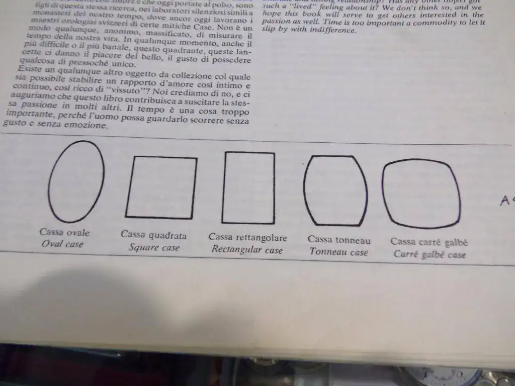

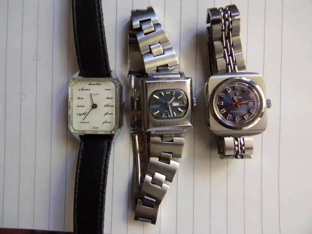

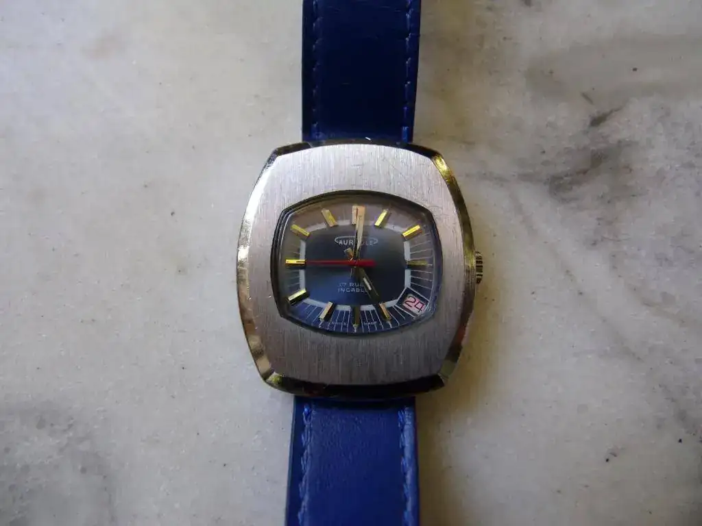

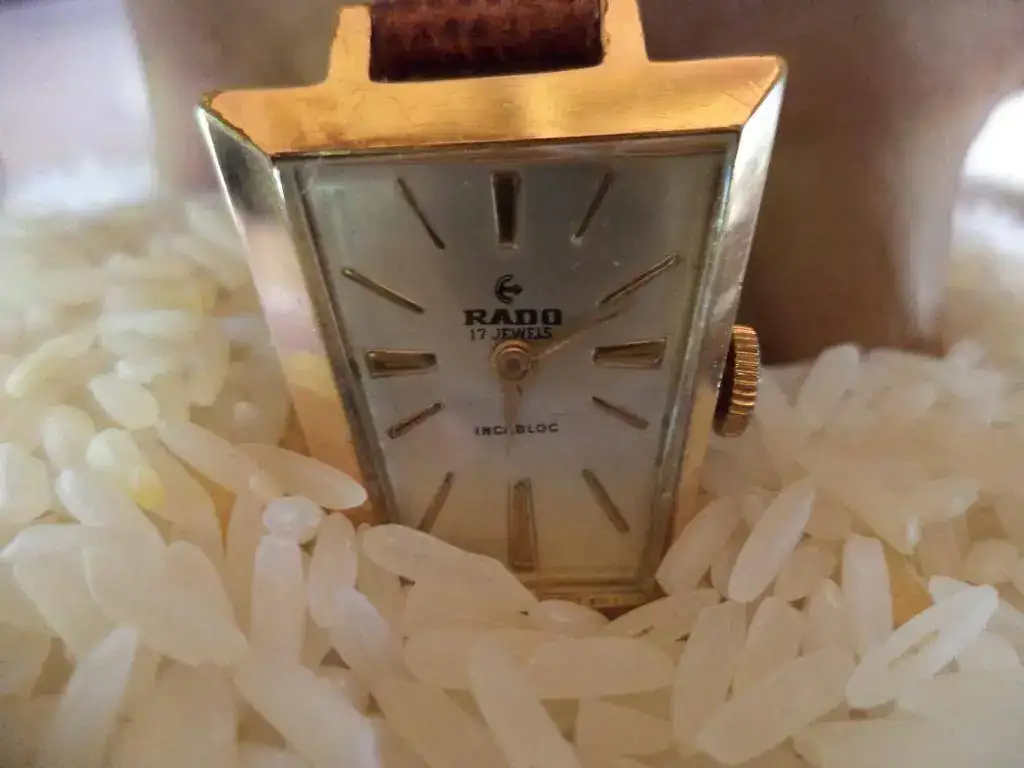

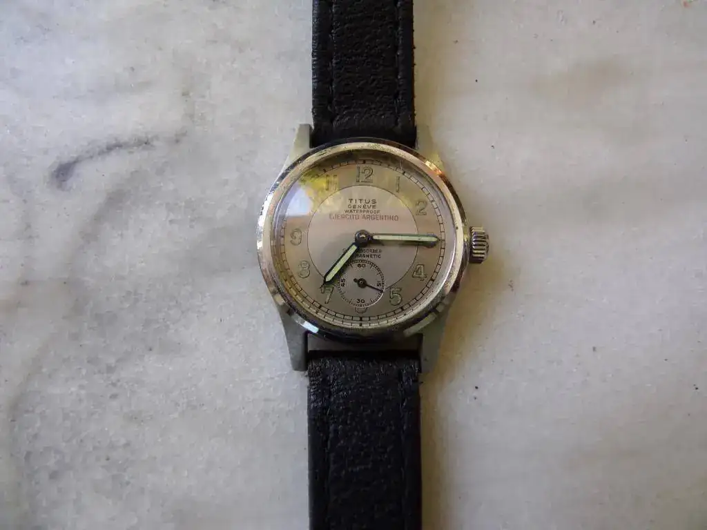

No entraré en los tipos de materiales de las cajas de relojes actuales ( cientos de aleaciones, cerámicas, fusiones de lo mas extrañas... ), ni tipos de armises (inteligentes, integrados a la caja, de cuerpo entero ). Sólo me limitaré a decir los tipos de caja y cómo se denominan:

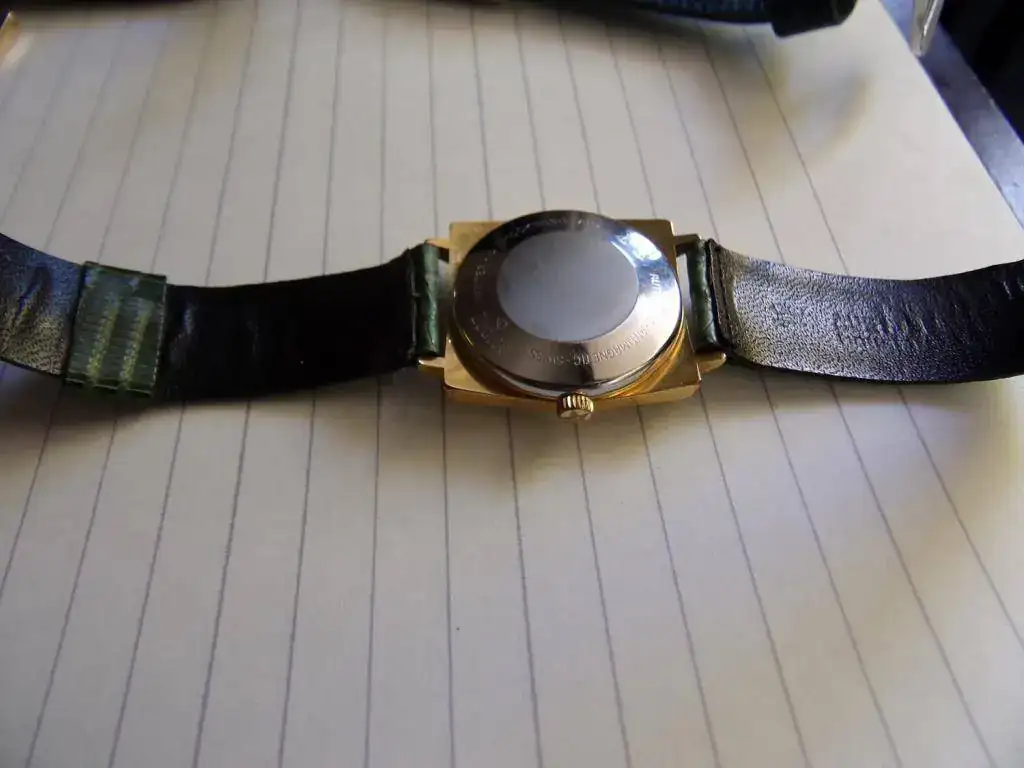

1- Oval: un Seiko y un Candino
2 - cuadradas: Anker, Seiko Mini TV y Election

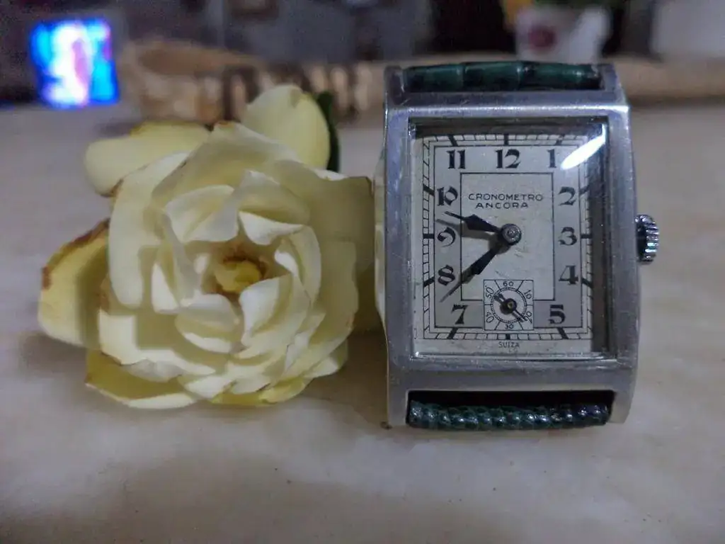

3 - rectangulares: Cronómetro Ancora

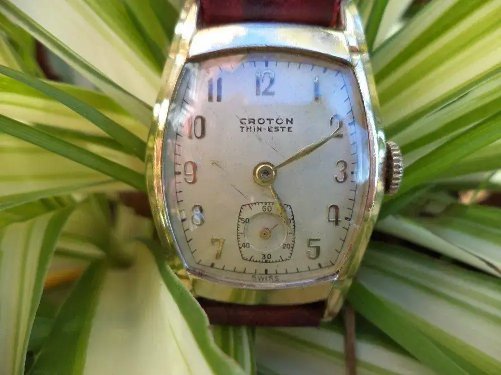

4 - Tonel: Croton Thin Este
5 - Carré Gallé: Aureole
6 - Asimétricas: Rado Trapezoidal
7 - redondas: Titus calibre ETA 980 de dotación del Ejército Argentino en los años `50
Y las 7 fotos siguientes son correlativas:
aros33.webp aros35.webp ancora3.webp crot4.webp aros12.webp aaa15.webp titus14.webp

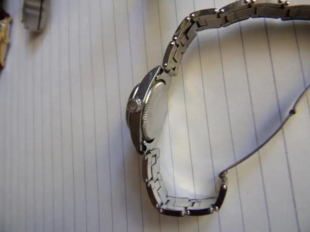

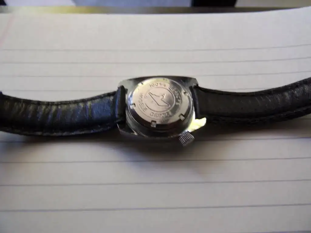

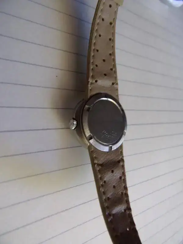

Y ya que estaba, y tenía claro el tema de las cajas.... me ocupé de los fondos. Que pueden ser:
- A rosca dentada: Tudor Oyter Vintage
- A rosca de muesca: Diwen de dotación de la Prefectura naval Argentina y y gracioso Le Phare.
- A presión: Zodiac Corsair, Seiko 5
- Por encastre: los cuatro casolet ( Ancora, Farina, Croton Thin Esten, Gruen Veri Thin )

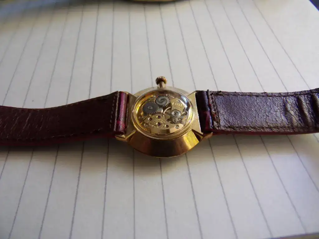

- Fondo visto: que pueden ser a presión ( el Piaget de la foto ) o con aro de sujeción ( no tengo foto, pero son los fondo vistos actuales )
Las fotos son correlativas:
aros27.webp aros21.webp aros23.webp aros26.webp aros24.webp aros14.webp aros25.webp

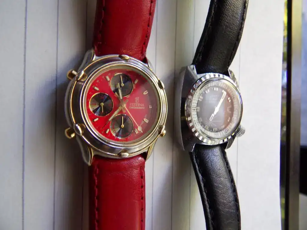

Espero no haberlos aburrido. Guardé para el final una foto de biseles con función decorativa, algunos relojes de serengenge72013 esperando para las fotos; mis sobrinos, una milanesas y mis relojes.... en la ardua tarea de ir a fotografiar el Swatch de mi hermana. Que todo sea por RE....
