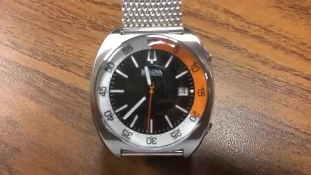

si quieres un reloj para dar solo la hora y fecha, me decanto por automáticos o en su defecto (aun no tengo ninguno pero cairá alguno) cuarzo tipo al Bulova con segundero de barrido continuo (no entiendo que otras marcas tan poderosas como Casio, Seiko o Citizen no usen este sistema que les daria más calidad visual a sus relojes)

El barrido continuo se ve poco por dos motivos: aumento del consumo e incertidumbre en la presentación.
Tengo un crono (miyota 6S10) que si lo usa en el segundero del crono (4 hz) pués la precisión la aporta la aguja 1/10.
¿Que quieres decir con "incertidumbre en la presentación"?
sobre aumento de consumo, si tuviese bateria solar no deberia ser problema ...
saludos :Cheers:
saludos :Cheers:
Me refiero a que la aguja a saltos indica un valor entero facilmente legible, un barrido continuo a no ser que otra aguja represente un valor fraccionario exacto, no.
Respecto a los solares: Justamente son los relojes en los que más se mira el consumo, un acumulador respecto a una pila de igual volumen tiene una capacidad de entre 5 y 10 veces menor. El sistema de carga tiene un rendimiento muy limitado (relación energía recibida/transformada), en los relojes solares el grán merito es conseguir autonomías de hasta 1.5 años sin carga e incluir toda la tecnología actual, para ello es primordiar minimizar consumos ya que partimos de muy pocos miliamperios de reserva. El uso de modos de ahorro de energía (parar segunderos y mantener minutera y horaria funcionando o pararlo todo) se hace obligatorio y desde luego aumentar los pulsos al rotor que más trabaja no tiene sentido.
Hazte una idea, en una configuración de 3 rotores independientes muy común y en 1 hora:
- la horaria recibe 30 pulsos.
- la minutera 360 pulsos.
- la segundera 3600 pulsos.
Reducir el periodo de movimiento del segundero es un disparate desde el punto de vista energético e insisto los relojes solares son una maravilla desde el punto de vista de optimizar el consumo.
