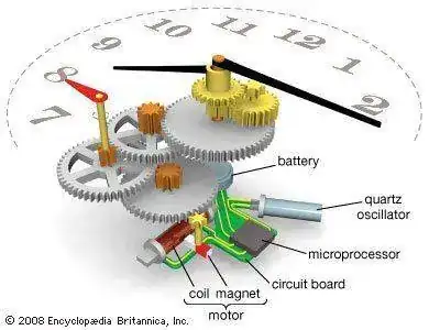

No, son distintos cada uno tiene algo a su favor.. Se componen de un sistema de fuerza impulsado por una pila en vez de un muelle real y van regulados de fabrica mediante un diodo de cuarzo encapsulado que hace la misma funcion que el regulador y diferencia de los relojes mecanicos no se puede regular la marcha. Tambien son mucho mas precisos, para considerarlo un cronometro el reloj mecanico debe variar un maximo de 5 segundos al dia, mientras que al cuarzo se le considera cronometro con 7 segundos al año

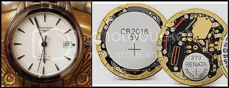

¿La primera pila dura mas?:
No tiene porque si el reloj esta en buen estado, todos los relojes incluyendo los de cuarzo necesitan limpieza y mantenimiento cada cierto tiempo. El proposito del rodaje de cualquier reloj es reducir la friccion y el desgaste de energia desde el punto de impulsion (O fuerza) hasta el final (Manecillas) para esto se necesita que el reloj no tenga desgastes que dificulten la marcha y que por supuesto tenga aceites en buen estado, los aceites viejos dejan de hacer su funcion y en vez de lubricar frenan la marcha parando el reloj. Si el reloj no presenta nada que pueda frenar su marcha el consumo de la pila sera el correcto y en consecuencia durara mas la pila al necesitar menos energia para funcionar

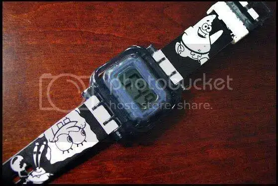

¿Son mas resistentes?
En ciertos aspectos pueden ser mas duros y se les puede dar peor vida, pero las maquinas son mucho mas fragiles por dentro a la hora de manipularlas, el rodaje (Ruedas) son mas finas y ligeras al tener menos fuerza de impulsion (es menor la fuerza que da una pila que un muelle real) al tener menos fuerza tambien necesitan mas limpieza y se paran antes que los relojes mecanicos.

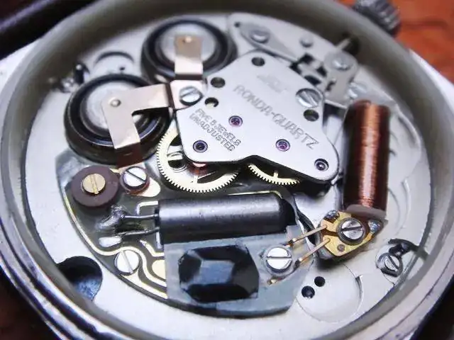

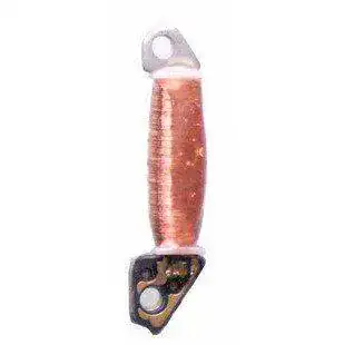

Tienen componentes extremadamente fragiles como la bobina (Encargada de mandar un impuldo manetico y mover al Rotor (O rueda primera) solo hace falta rascarla un poco con la uña para cargarsela. Por eso nunca hay que cambiar la pila en cualquier sitio, un mal profesional se puede cargar una bobina con solo abrir el reloj. Tambien el echo de abrir el reloj cada cierto tiempo para cambiar la pila supone que entre polusion y que esta se deposite en la maquina frenando su movimiento.

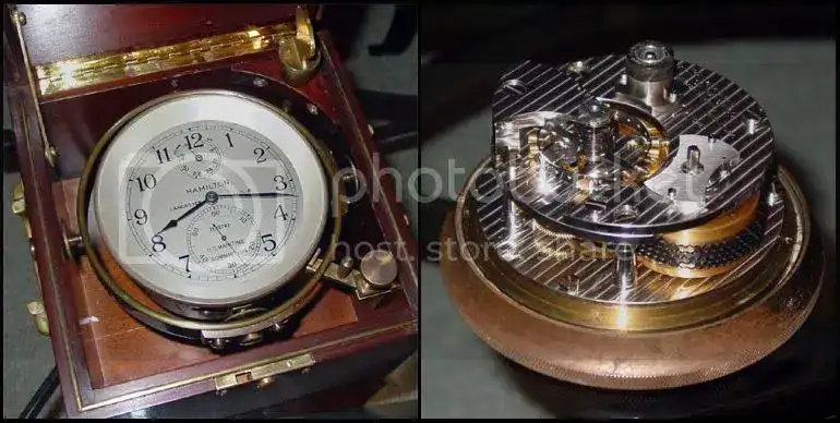

Figure 1: 'Steady as she goes.' A Hamilton model 21 box chronometer. (Photos by Bruce Reding.)

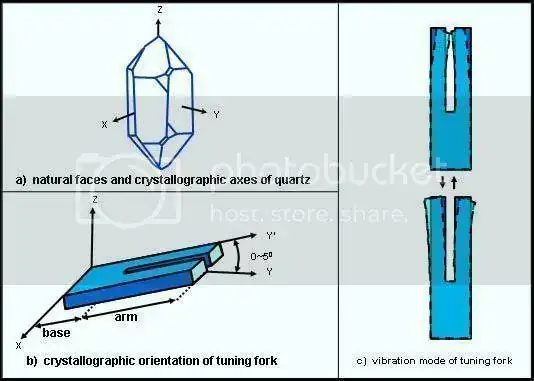

For a quartz watch, the resonator is the quartz crystal. Figure 1 shows a simplified picture of the crystal used in current quartz watches:
Figure 2: Typical watch movement quartz crystal. (Slide 87 in reference 1. Used with permission.)
As the figure shows, the crystal is shaped like a tuning fork. (The crystal orientation shown in the figure will be discussed later.) Many watch enthusiasts don't realize that, like the balance and hairspring in a mechanical watch, the quartz crystal actually moves. Specifically, its tines move back and forth, usually 32,768 times each second. Analog electronics serve the same purpose as the escape lever in a mechanical watch does: they feed energy to the crystal to maintain its motion, and they relay the beats of the crystal to other parts of the watch for counting. They do this via the piezoelectric effect, a property of quartz and some other crystals in which applied voltage results in a change in the crystal shape (and vice versa). While its motion is maintained and counted via electronics, the quartz crystal is actually a mechanical resonator: it physically moves, and its natural frequency is determined by the moment of inertia of each arm and the stiffness of each arm (the same mechanical properties that determine the natural frequency of the balance and hairspring). Given these similarities, quartz resonators and balance and hairspring resonators are brothers under the skin. We emphasize their similarity for two reasons. First, the potential causes of instability in the two are similar, so the parallel will help to illustrate these causes. Second, we hope to soften the view of some watch enthusiasts who feel that quartz is an alien and usurping technology. In our view, the quartz resonator is simply the latest extension of the centuries old but ever renewing horologic tradition.

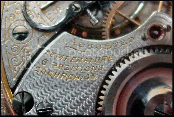

Figure 3: The mark of the very best. (Detail of Illinois Sangamo railroad watch. Photo by Bruce Reding.)
Before delving into the effects of temperature and how they are minimized, it's worth noting one other source of variability in quartz oscillators -- aging. Aging is a phenomenon in which the vibrational frequency of the oscillator slowly changes over time. It can have many causes. Contaminants in the container that holds the crystal could stick to the crystal surface (adsorb), increasing the mass of the vibrating structure, and therefore decreasing its frequency. Conversely, contaminants that were initially on the crystal could unstick (desorb), or gasses that had diffused into the quartz could diffuse back out from the body of the crystal (outgas) once its container is evacuated, either of which would lower the mass of the vibrating structure and hence increase its frequency. Also, the structures that hold the crystal or that bond the electrodes to the crystal could change over time, changing strains in the crystal that affect its frequency. Finally, the electronics in the analog circuit can be a source of aging as well. Ironically, the trimmer condensers (adjustable capacitors) that were used in older quartz movements to adjust the rate have been reported by some hobbyists as being particularly guilty in this regard. Reference 2 discusses the causes of aging in detail.
If great care is not taken to avoid these causes of aging, the rate can change significantly over time. As is noted in reference 3 below, the quartz oscillators used in digital electronics (which are used for synchronization rather than for timekeeping) can drift up to 5 parts per million (ppm). While this may sound stable, consider that it is the equivalent of the rate changing by 13 seconds per month each month. If the rate were dead on in January, it would be 13 seconds per month fast in February, 26 seconds per month fast in March, 39 seconds per month fast in April, and so on. In a watch this would be unimpressive performance indeed. As is evidenced by many dozens of patents, however, the manufacturers of quartz crystals for watches have worked diligently to minimize these effects. The result is that they have essentially eliminated aging in their best crystal packages. We have seen numerous reports of thermocompensated watches keeping their rate constant to within a few seconds per year over a number of years. Note that one sometimes hears statements among high end quartz enthusiasts that manufacturers age their crystals, presumably to let transient effects settle out. This is plausible. This practice would only be a part of the overall solution for aging, however. Thoughtful design and extreme diligence in the manufacture of the crystal and its package are the main ingredients for success. Indeed, the conquest of aging is probably one of the epic but unsung battles in the saga of quartz development. (Were it only the case that a similar victory had been won against aging in watch enthusiasts.)

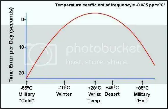

Figure 4: Daily rate error vs. temperature of the typical 32 kHz watch crystal. (Slide 132 in reference 1. Used with permission.)
As can be seen, the rate is at a maximum at around 28C, which is referred to as wrist temperature in the plot. This maximum is where the changes in the properties that affect the frequency perfectly cancel. Since the curve is parabolic, the rate change grows as the square of the difference from this temperature. Let's 'make this real' by putting some numbers to it. If the crystal is initially at 28C and then gets 1C cooler, then, using the Temperature Coefficient of Frequency of -0.035 ppm/C^2 (noted in the figure), the rate will change by (-1)^2 x -0.035 = -0.035 ppm, which is -1.1 seconds per year. If, instead, the crystal gets 10C cooler, then the rate change will be (-10)^2 x -0.035 ppm = 100 x -0.035 ppm = -3.5 ppm, which is -110 seconds per year. In summary, as long as the crystal temperature remains close to 28C, or 'wrist temperature', the variation of its rate will be small. Large deviations from this temperature result in much larger rate changes. (This explains the earlier comment that the crystal 'likes' to be at this temperature.) So, by dint of clever engineering, even standard quartz watches have a reduced sensitivity to temperature changes.
Figure 5: Thermocompensated? Well... that's a stretch. But certainly 'thermo-desensitized'. (Photo by Bruce Reding.)
One final comment about non-thermocompensated quartz watches is that manufacturers typically set their rates so that they run slightly fast when at wrist temperature. This is because, since variations around this temperature can only reduce rate, setting the maximum rate fast makes it more likely that the average rate will be closer to being correct.

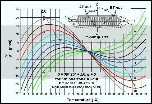

Movements with very high (Megahertz range) frequency crystals, on the other hand, can have cutting edge performance indeed. Figure 7 shows the rate vs. temperature curve of a different crystal orientation called the AT-cut:
Figure 7: Frequency vs. temperature of the AT cut. (Slide 135 in reference 1. Used with permission.)
In this figure, the x axis is temperature, and the y axis is the frequency change in ppm. The colored curves show the frequency change as a function of temperature for a number of closely related crystal cuts (their cut angles differ slightly, as is marked in the graph). Because the frequency vs. temperature curve for this cut is S-shaped, if the S is appropriately oriented, it yields a broad range of temperatures over which frequency is essentially constant (note the green curves). Using such a crystal in a watch would yield a rate which was similarly constant over a broad temperature range. For the AT cut, the oscillations occur in the body of the crystal itself, rather than between tines. Because a solid quartz crystal is much stiffer than a tine shaped one, these oscillations are very high frequency. Two early quartz watches -- the 4 MHz Citizen Crystron Mega and the 2.4 MHz Omega Megaquartz 2400 -- used AT-cut crystals. They were specified to vary less than 3 seconds per year and 12 seconds per year respectively without thermocompensation. This rivals the performance of the best thermocompensated watches today, which is impressive considering that these watches were designed thirty years ago. Figure 8 shows one of these early champions:

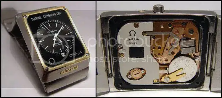

Figure 8: The Omega Megaquartz 2400 (Photos by Gino Mancini. Used with permission.)
We are not aware of any current watches that use AT-cut crystals. Given their outstanding performance, it's natural to ask why this is so. One reason is that higher frequency crystals consume more power. Batteries lasted for only one year for both the Citizen and Omega models. We speculate that cost plays a role as well. The Marine Chronometer version of the Omega cost nearly $2000 in mid seventies dollars, and the Citizen cost an astonishing $15,000 in mid seventies dollars. It's reasonable to believe that their exotic crystals drove much of this cost. (An AT type crystal is very unforgiving. As an example, an error of a few thousandths of a degree in its cut angle will substantially degrade its temperature insensitivity. Manufacturing to such tolerances is probably very expensive.) Tuning fork type crystals, on the other hand, are more forgiving. Also, given that billions of them are now made annually, manufacturing technology has been put in place that makes them quite inexpensive. We suspect that manufacturers have determined that standard tuning fork crystals augmented by active thermocompensation yield similar performance for lower manufacturing cost. While they were expensive, these watches are appealing from an engineering point of view. Their approach is very clean, and it highlights the virtuoso potential of quartz.

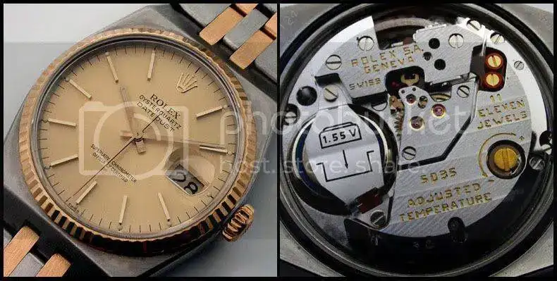

Figure 9: The Rolex Oysterquartz -- a unique breed. (Photos by Jocke. Used with permission.)

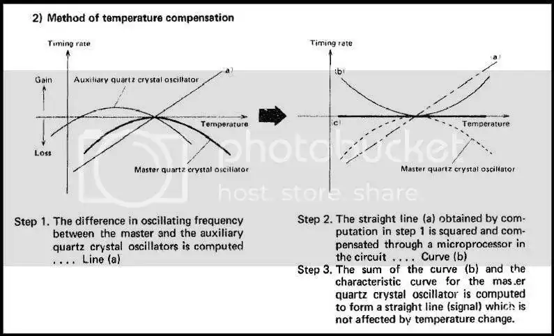

In the dual crystal method, one of the crystals is the standard 32 kHz frequency, and one of the crystals is a higher frequency. In the enthusiast fora/literature, one will sometimes hear that the higher frequency crystal 'disciplines' the lower frequency crystal. This should not be taken to mean that the higher frequency crystal is correct in an absolute sense. (In other words, that it does not vary with temperature. Indeed, if this were the case, one would wonder what the role of the lower frequency oscillator was. For the dual crystal movements that we are aware of, the high frequency oscillator is well below one MHz, which means that it cannot be of the AT or similar cuts, and will therefore vary with temperature too.) So, how dothey work? In a nutshell, while both crystals vary with temperature, they vary differently. For any given temperature, there is a unique difference in the frequencies of the two crystals. As such, the frequency difference is effectively a measure of the temperature, and can be used as input to the compensation circuitry. Let's make this more concrete by examining an older dual crystal method used by the caliber 9923A movement in the Seiko Twin Quartz. This method is described in reference 9, from which the following figure was borrowed:
Figure 11: Seiko Twin Quartz dual frequency thermocompensation method. (From Seiko Technical Guide for Caliber 9923A.)
In Figure 11, the 'master quartz crystal oscillator' curve shows how the rate of the 32 kHz crystal varies with temperature. The 'auxiliary quartz crystal oscillator' curve shows how the rate of the high frequency crystal varies with temperature. The high frequency crystal was chosen so that its curve is shaped the same as that of the 32 kHz crystal (both are parabolas with the same quadratic coefficient), but its peak is at a different temperature. Subtracting the two curves yields a straight line, which is denoted as line a in the right plot of the figure. Line a is effectively a measure of temperature. As is indicated in the figure, line a is then digitally transformed into curve b, which is the compensation curve. Because compensation curve b mirrors the master quartz crystal oscillator curve, summing the two yields line c (shown in the right plot), which is a rate that does not vary with temperature. Note that this is essentially a digital count adjustment method: temperature is measured (via the frequency difference of the two crystals), and the count from the 32 kHz crystal is then adjusted based on this temperature. The method of inferring temperature in this technique is quite clever in that it is inherently digital, and so immune to the kind of drift that might occur with an analog temperature sensor. Also, the digital processing is advanced for a movement designed in the mid seventies.

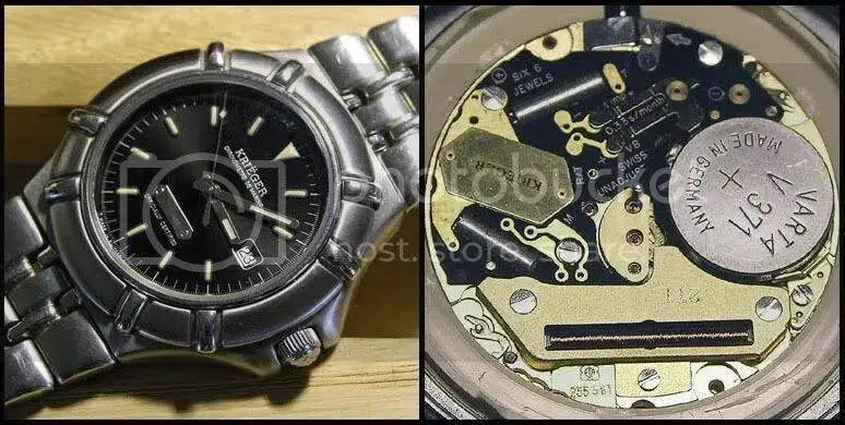

The other notable dual crystal movement is the ETA 255.561, which was first used in the Longines Conquest VHP (the older, non perpetual VHP). We have less information about this movement. Fundamentally, though, it undoubtedly works by the same method -- i.e., it uses the frequency difference of the two crystals to determine temperature (implicitly or explicitly), and uses this temperature signal as input to their correction electronics. Because this movement was designed a decade later than the Twin Quartz, substantially more sophisticated digital electronics were available to the designers. This allowed them to move towards a more fully digital system. For instance, they chose digital rate trimming as opposed to the analog trimmer condenser used in the Twin Quartz. It's possible that they incorporated other digitally enabled improvements as well, such as more sophisticated methods of determining how many compensation counts are needed, which would enable more exact compensation of the temperature curve of the 32 kHz crystal. Also, they may not have felt constrained to use a higher frequency crystal whose temperature curve was the same as the lower frequency crystal. (Choosing a cut that was more temperature dependent would yield an enhanced, albeit nonlinear, temperature signal.) These last two comments are speculation, however. Beyond broad strokes, we actually know rather little about the details of the thermocompensation method used in this movement, and we would greatly appreciate any information on same from other enthusiasts. Figure 12 shows a nice example of a watch with this movement:
Figure 12: Krieger Marine Chronometer (Photos by Walt Arnstein. Used with permission.)

Longines Conquest VHP (Longines caliber L.276) between 1984 and 1995
Krieger Marine Chronometer (approximately 1994 to 1997)
Note 1: Although not directly confirmed by ETA, we have strong reason to believe that this movement uses the digital count adjustment method.
Note 2: We believe that Longines participatd in the development of this movement, and that they were the first to use it.
Note 3: This movement has an independently settable hour hand.
Note 4: The 255.511 is a companion movement. Functionally, the only difference is that it does not have an independently settable hour hand. We suspect, but do not know, that the timekeeping portion of the movement is identical. We do not know of any watches that used the 511 movement.
Note 5: It is sometimes reported that variants of this movement had a 2.1 megahertz high frequency crystal. This is not confirmed, and the reports are questionable.
Note 6: The Krieger watches were offically certified as Marine Chronometers by Besancon.
Sources of information: Longines caliber number confirmed by Longines service center. The frequencies confirmed by Mr. Jean-Claude Robert of ETA. Functionality of the 511 vs. 561 from ETA technical information sheet.

Thermocompensated movements made by pre-ETA Omega:
Caliber: Omega 1510, 1511, 1515, 1516
Technology: single 2.4 MHz crystal with AT-cut (lenticular disc shape)
Annual accuracy: �12 seconds
Rate adjustabe?: yes, via trimmer condenser (user adjustable)
Watches that use this movement:
Omega Megaquartz 2400 (1974 to 1978)
Note 1: Omega stipulated that the watch must be worn daily to perform to the stated specification.
Note 2: Caliber 1510 was the first non-marine chronometer version of this movement. It was succeeded by the 1515.
Note 3: Caliber 1511 was the first Marine Chronometer version. It was succeeded by the 1516. Both were officially certified at Besancon.
Note 4: The hour hand is independently settable. Omega claims this to be the first watch to have this feature.
Note 5: Owners report battery life to be a year or less.
Note 6: One will sometimes see claims that this was the most accurate watch of all time. (Omega makes this claim on their web site.) However, a number of watches then and now surpass it in terms of specified performance.
Sources of information: The history section of Omega's web site and references 6 and 7 below.

Caliber: Rolex 5035 (and 5055 for the Day-Date model)
Technology: single 32 kHz crystal using the forced constant frequency (TCVCXO) method
Annual accuracy: around �60 seconds (Rolex has never stated an official accuracy specification.)
Rate adjustable?: yes, via trimmer condenser (user adjustable)
Rolex Oysterquartz (1977 to 2001)
Note 1: We are unaware of any other watch using TCVCXO technology.
Note 2: While discontinued, we have heard that Rolex plans to introduce a new quartz movement with update technology and perpetual calendar. More can be read about this in reference 8 below.
Source of information: reference 8 below.
