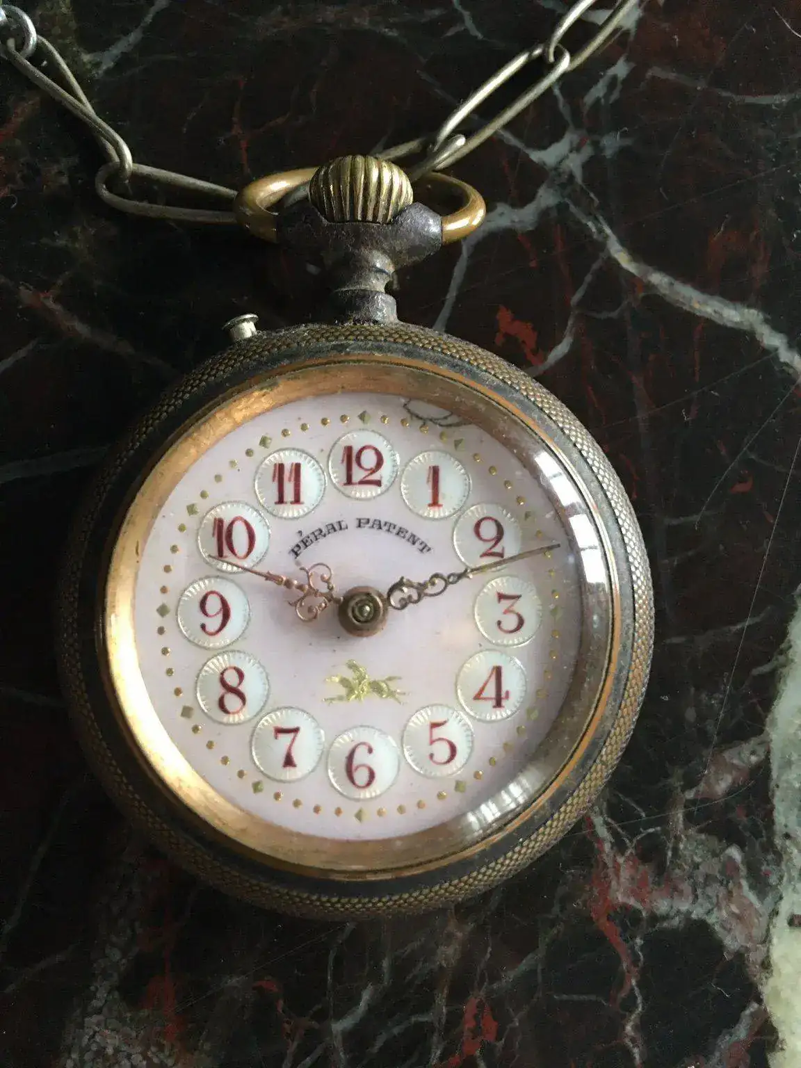

Muy buenos dias a tod@s, de antemano agradecer a quien gasta algo de su tiempo en leerme o en ayudarme:
Hoy mi padre, me ha sorprendido con un regalito, como sabe q me gustan los relojes ha sacado este de su cajon y me mo ha entregado.
Toma Mikel, no me acuerdo si era de mi padre o d mi abuelo, pero creo q t va a gustar esto.
Y asi sin mas me lo ha dado:

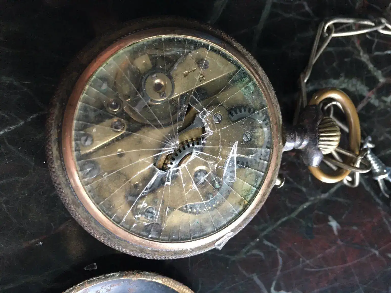

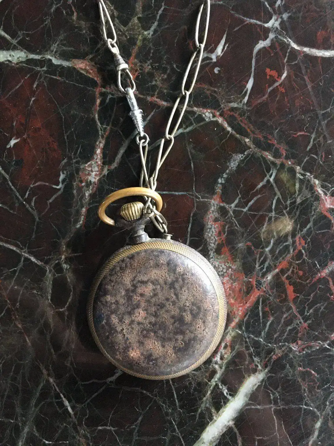

Con su característico sentido del humor me salta, mira abre la tapa de atras, ya veras q maquina mas bonita, lo abro y SORPRESA!!!!
No es oro todo lo q reluce jejejeje
Ahora vienen las dudas:
1- Podriamos fecharlo??
2- Yo vivo en Bizkaia, conoceis a alguien capaz de restaurarlo en las cercanias? Tampoco me importaria enviarlo a donde fuera pero quiero dejarlo como nuevo
3- Es buen reloj? No estoy pidiendo una tasacion, ya q es lo q menos me importa, pido que me hableis de su calidad.
Muchas gracias a todos y espero q entre todos podamos recuperar esta pieza
Mikel olvídate del valor monetario de ese reloj, un sistema roskopf en caja de hierro pavonado con oxidación,creo que te costara mas la restauración que el reloj en si,pero si es de la familia tendras que hacerlo sin mas.Suerte

El reloj es muy bonito y con historia familiar que lo hace más valioso.
Te diré que los relojes " Sistema Roskopf " como es este tuyo son : Relojes muy duros y agradecidos , si esta completo y no tiene ninguna falta grave siempre tienen arreglo , acude a los forreros de tu zona que menciona Cesccat para que te digan donde llevarlo.
Pues qué quieres que te diga; a mí me encanta ese reloj. En principio el oxido de la caja asusta, pero cabe la posibilidad de que no esté atacado por dentro y que tenga averías menores. El cristal roto no es problema. Incluso se puede prescindir si se quiere del cristal-guardapolvos: No creo que su falta le de ningún problema una vez puesto en marcha.
Seamos optimistas y esperemos que sea fácil recuperarlo.
Por alguna razón que no llego a entender, en este rincón del foro tenemos un especial cariño a los Roskopf.
Quizá te animes un poco si logras limpiarlo por fuera. Dale a toda la caja una buena friega con un paño mojado (no empapado, solo mojado) en aceite. El cambio te sorprenderá y te animará a ir un poco mas allá.
He releído tu mensaje y veo que no dices si funciona o no. Como hablas de restaurarlo he dado por hecho que no funciona.
De entrada la palabra "restauración" le viene grande, ya que exteriormente se ve bastante bien.
¿Nos puedes indicar qué síntomas tiene el paciente?
preguntabas la fecha aproximada del reloj. Calcula que alrededor de 1900, década arriba o abajo.
La calidad del mecanismo es imposible de saber por la foto. Los hay mejores, peores y horrorosos. El tuyo no es horroroso.

El reloj no funciona, al darle cuerda hace el tik tak pero no se mueve nada.
Intentare ponerme en contacto con abderraman o txarlines y esperando no hacerles perder tiempo intentare repararlo y devolverselo a mi padre
1900?????? Joe entonces tiene que ser del abuelo de mi padre minimo, porque mi padre tiene 56...
Como decía, a esa fecha le doy un margen de error de 10 años arriba o abajo, no mucho más.

Bonito reloj. Seria bueno que pudieras recuperarlo. El principal problema que veo es el óxido de la caja. Al estar pavonado lo más probable es que lo pierda al quitarselo.

también se encuentra el líquido por bruñido pavonado Birchwood Perma Blue.
