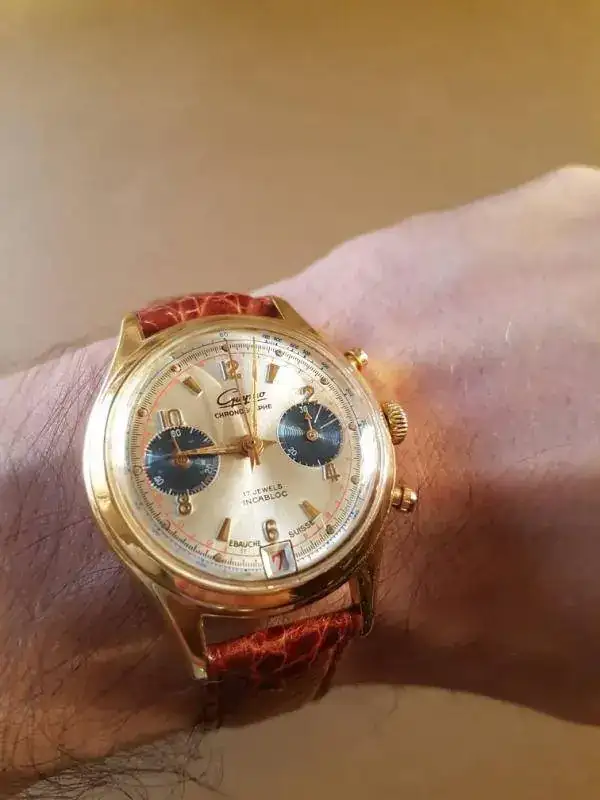

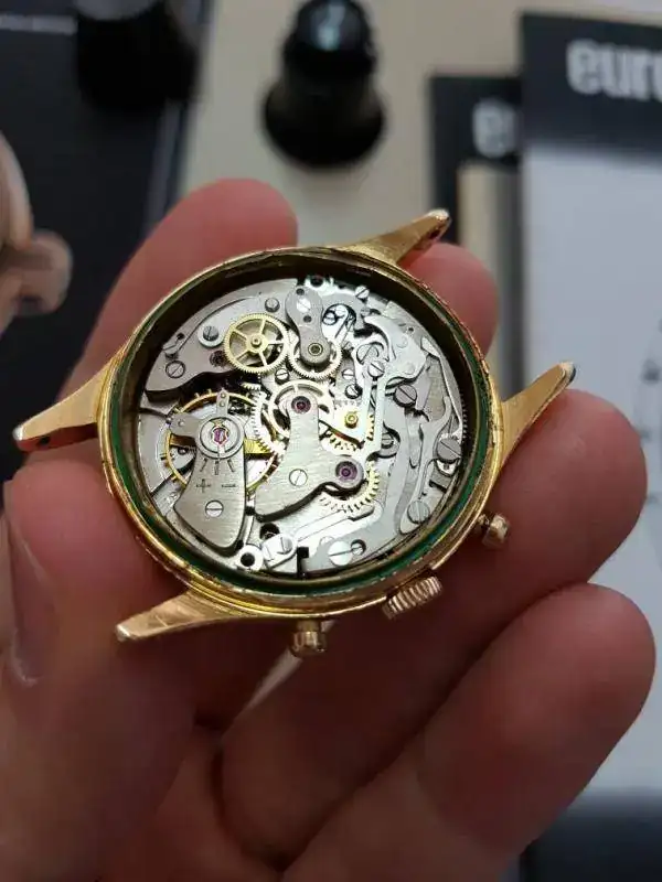

En algún hilo habréis visto mi Landeron 187 montado en esta ocasión por la "esquiva" marca Guymo (os pongo aquí alguna foto por si acaso... [emoji12]). Como sabéis ese tipo de movimientos son muy vistosos, tanto que a mí particularmente me da rabia no poder disfrutarlo a diario...
He buscado en internet, y llamado a algún taller potente, pero me está costando dar con la solución: sabéis donde puedo conseguir tapas acristaladas para este tipo de cajas vintage? Qué otra solución se os ocurre?

Entiendo perfectamente que quieras que se vea el fondo yo, ese calibre bien lo merece. Yo también pensé en lo mismo para un Altus, mucho mas modesto pero con un calibre Felsa de puentes perlados. Mi relojero me dijo que lo único sería encontrar un fondo de otro reloj pero en relojes de este tipo la probabilidad es prácticamente de cero. Lo único que te queda es que alguien te lo pueda fabricar mediante mecanizado, utilizando el cristal de una tapa ya existente, por ejemplo de algún reloj chino.

Una solución sencilla seria poner un plexi a presión…
Puedes poner la medida del diámetro?

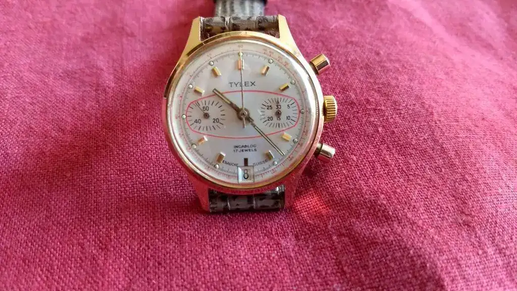

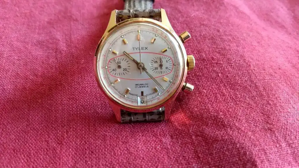

Muy guapo ese crono, se parece bastante a este mío:
La solución que comenta Nando es rápida y barata, aquí se ha hecho bastante.

Gracias por esa idea, quizás podría incluso usar la misma tapa que ya tiene, mandarla a mecanizar y que inserten un cristal de otra pieza. Iré contando por aquí cómo evoluciona el tema.
Yo no tocaría la tapa original. Perdería mucha gracia el reloj. Lo de ponerle un plexy bien adaptado me parecer una buena solución, sobre todo si ya se ha probado e el foro y ha dado resultado
Buena idea Nandomt, muchas gracias!. Sin embargo habría que ver cómo hacemos el encaje del plexi, porque la rosca no está muy fina (como puedes ver en la foto) y no iba a quedar muy firme me parece a mí. Pero miraré por ahí esa opción a ver qué encuentro.
Ver el archivos adjunto 533864
Muy pero que muy similar, Fugito. Bonita pieza también, yo diría que el movimiento sería el mismo Landeron 187... pero sería mucha casualidad [emoji28]

Modificar la tapa original es una buena idea, aunque yo la intentaría conservar, nunca se sabe, además si la operación sale mal, te quedas sin tapa. Lo suyo sería buscar una tapa compatible para modificarla sin peligro. O tomar medidas de la tuya para poder mecanizar un aro al que se le pueda poner el cristal.
