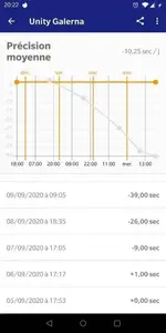

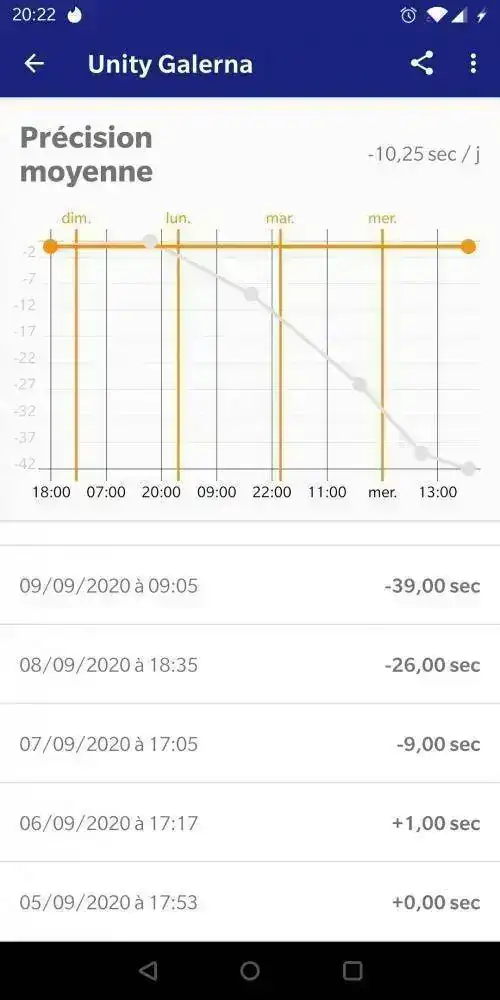

El mío continúa a -5 estable, después de dormir y de pasar media mañana sobre la mesa en vertical con el 12 arriba.
Mañana pongo otra captura y probaré con el reloj en plano durante la mañana.

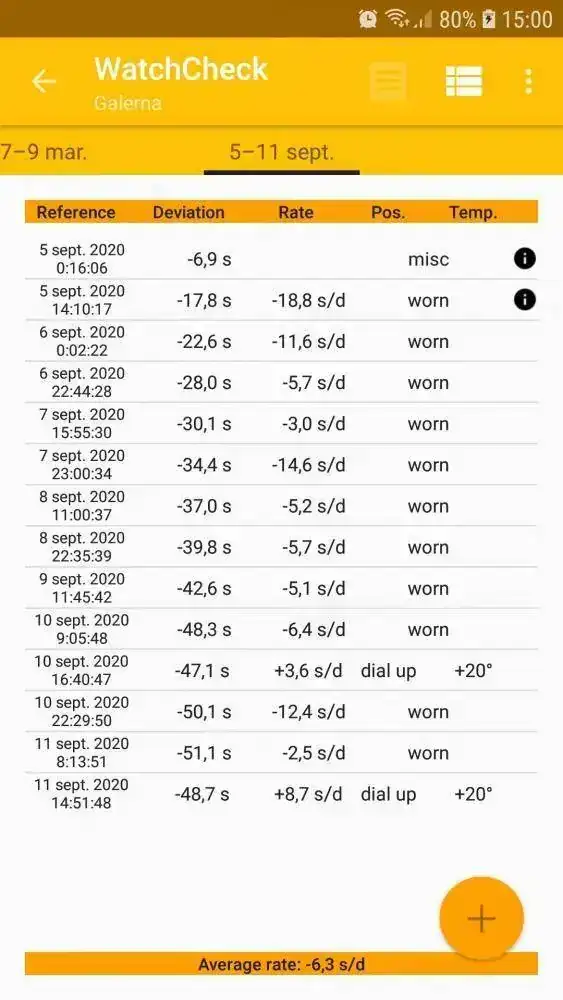

Unas medidas, con reloj puesto día y noche ( menos para la ducha)
Ver el archivos adjunto 862309 [/QU
OTE]
Estos datos son similares a los míos pues son las mismas condiciones de uso. Claramente al principio va muy bien y después empieza a atrasar tremendamente. Si solo lo miras un día, pues estupendo, pero si sigues los registros...
Gracias, ya no es solo el mío.

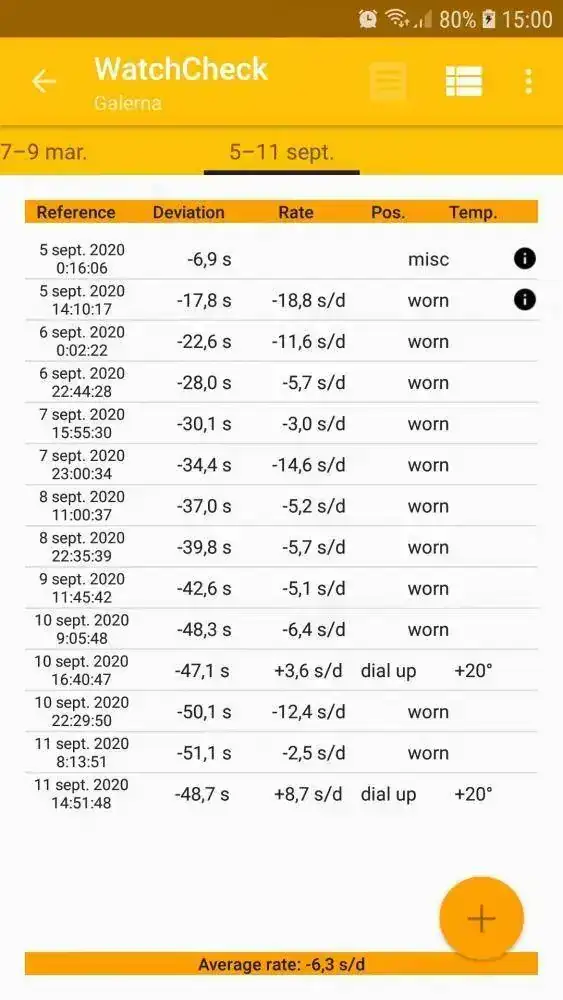

Pues en una semana estos son los resultados:
Por lo que sacó en claro, es bastante estable y atrasa cuando se va quedando sin carga.
Se compensa dejándolo posado boca arriba.

Gracias a Jelraiser. Lo que queda demostrado es que tras una lubrificación y ajuste adecuado mejora los parámetros. El dial hacia arriba ya demostramos que recuperaba tiempo y por eso la pérdida es menor. Tras seguimiento con Watchcheck se ve que el calibre tratado va mejor, mientras mis dos estándar adolecen del mismo mal. Tras esto creo que vuelve a boxes entre o no en garantía.
Saludos y gracias a todos los que habéis colaborado en la observación sistemática de nuestras diminutas máquinas.
