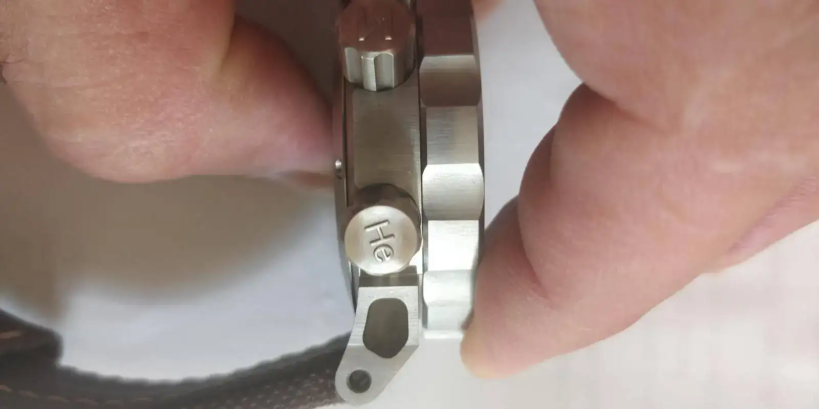

Holà, entre la holgura presente ( que vuelve en cuanto no se apreta sobre el bisel como si hubieras un muelle
Y el problema de carga....espero que Unity solucione esto. Porque después de la espera.... ésto....

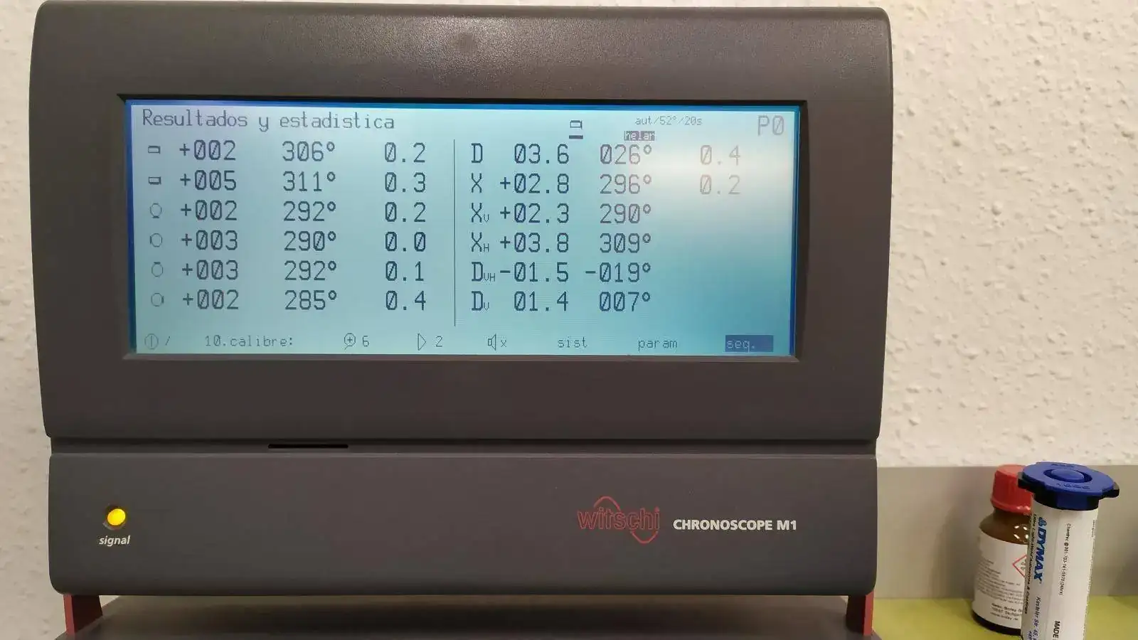

Aprendí una cosa que me dijo, que las medidas se hacen a tope de cuerda, ojo al dato. Veréis que en esta foto no pinta mal y sin embargo mis medidas desgraciadamente eran peores. Se lo quedó para observarlo y a los dos meses me lo devolvieron. Me dijeron que habían cambiado el calibre.
Entonces con el confinamiento me dediqué a estudiar el rendimiento de marcha en las diferentes posiciones y os adjunto un gráfico.
Conclusión de lo anterior: la posición de marcha más rápida es con el dial hacia abajo, seguido del reposo con el dial hacia arriba. Por lo tanto para recuperar marcha ante un retraso sirven estas. Las posiciones basadas en la posición de la corona retrasan más o menos la marcha. Si todas las posiciones son negativas obligatoriamente el reloj se retrasará. Saludos.

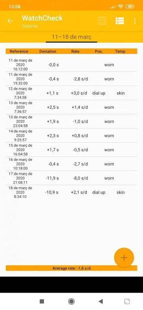

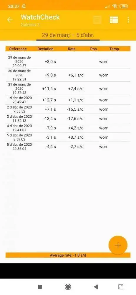

Sucede un fenómeno muy interesante y os lo demuestro en las siguientes fotografías.
No os quiero cansar con mediciones y fotos. Lo que pasa es que al 5º día, y esto es una constante en muchísimos ciclos que he medido, el reloj empieza a retrasar. No es manía, es ciencia. Este calibre tiene una reserva de marcha de 65 horas, si va cargado a tope la marcha es muy buena, de -1,6 a -1 seg/día. Pero si sigues llevando el reloj, sobre las 120 h, empieza a retrasar. Por lo tanto mi hipótesis es que no carga bien.
¿En qué lo baso? pues en las medidas anteriores, en el hecho de que llevo dos calibres seguidos (mínimo) y en que he visto el rotor y no gira siempre bien y suave. Preciso más, tapa posterior abierta, si giro la caja en las diferentes posiciones, no baja siempre a la posición inferior por medio de la sacrosanta gravedad, sino que se queda atascado en muchas. Por otro lado no lleva el rotor que sale en esta imagen.

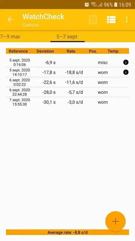

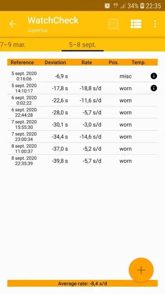

Después de este estudio al detalle, os pongo una captura de la herramienta que uso para controlar y procedo a las pertinentes explicaciones:
Medianoche del Viernes. Carga manual a tope y puesta a 0 (más o menos)
Puesto por la noche y durante la mañana. Veo -18 y me cabreo.
Sábado a medianoche, veo que se va estabilizado.
Domingo noche, parece que va rodando mejor.
No me lo he quitado ni para dormir (duermo siempre con el reloj puesto)
Hoy ha estado toda la mañana en la mesa, vertical con la corona a la derecha mientras trabajo.
Seguiré controlandolo toda la semana.
Parece que pinta bien.
Lo del bisel, no me había fijado, si que tiene un mínimo efecto muelle, tan leve que ni lo había notado.
Al pulsar no se desplaza en sentido horario.

Gracias Jelraiser, a ver qué pasa al quinto día o cuando se descargue un poco.

Por cierto Jelraiser, según el gráfico en esa posición vertical retrasa mucho.
  • #21
Pues imagina, después de dormir lo pongo en la mesa y toda la mañana trabajando.

Yo lo tengo puesto desde el domingo y no me lo he sacado ni para dormir, me duche y fui a nadar con el.Estoy controlando la marcha con la app que recomendó JC M , Atomic Clock & Watch Accuracy, haciendo 3 mediciones al día , mañana tarde y noche ,y hasta el momento registra una desviación media respecto del reloj atómico de 4,94 seg día . Bastante bien por ahora , voy a seguir midiendo la marcha a ver como se sigue comportando.
Ver el archivos adjunto 861525
