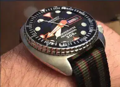

He leído el post que adjunto bajo la foto y me hace ganas probar de convertir uno.
¿Alguien ya lo ha hecho? ¿Hay algún consejo que me podáis dar?

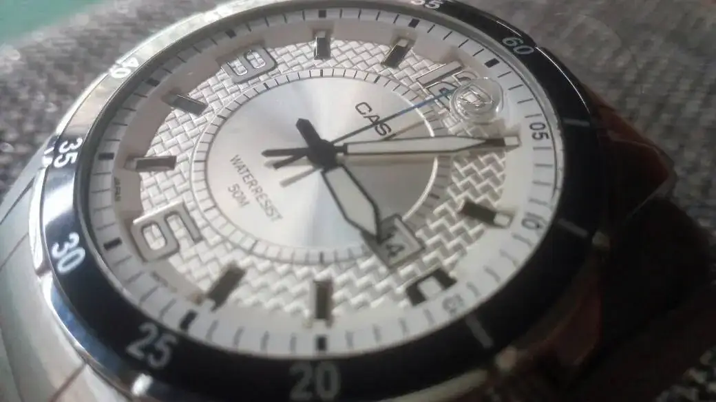

Este es el resultado, visibilidad desde todos los ángulos y eliminación total de los reflejos

Digo yo que atrasará no? En un cuarzo como el de joler o en su día el de Boga, entiendo que no se ve afectado el volante, ancora, etc pero en un automatico? Digo, sin estar ajustado previamente para el aumento de la viscosidad del medio ... ::Dbt::
Pero pa qué ... ::Dbt::
La imagen es de un automático pero el enlace se refiere a un cuarzo.
Es cierto. El tio del enlace le ha cambiado el dial por uno con la inscripción " Automático" pero en realidad lleva un calibre que se montaba en los diver,s de Pulsar ref. Y513 que tiene un buen, digamos; "par motor" para arrastrar el mecanismo con sus grandotas manecillas, todo en el aceite y sin atrasar.

Un automatico no funcionaria

Yo pienso que el aceite contribuirá a la larga a envejecer prematuramente el dial, por no hablar del engorro a la hora de cambiar baterias. Yo esto solo lo veo factible en digitales economicos.

Este lo hice con aceite de máquinas de coser, un consejo,quita le la aguja Segundera, ofrece mucha resistencia cuando se encuentra con la burbuja y se come la batería.
