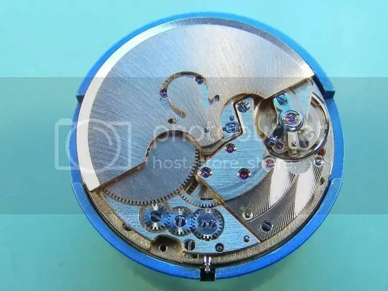

Calibre 551
Omega 551
Pertenece a una familia que abarca desde el 550 hasta el 752, en total se fabricaron entre los años 1958 y 1969 más de 5.800.000 unidades, muchas de ellas en versión "Chronometre".
Características Generales : Automático de Rotor a giro completo, carga bidireccional, Diámetro : 27.9 mm, Espesor 4.5 mm. 24 Rubíes, 19.800 a/h. Chonometre y ajuste micrométrico.
Se encontró en este reloj Constellation, Pie-Pan.
Familia:
550: 17 Rubies
551: 24 Rubies, chronometer
552: 24 Rubies
560: 17 Rubies, Fecha
561: 24 Rubies, fecha, chronometer
562: 24 Rubies, Fecha
Modelos con cambio rápido fecha :
563: 17 Rubies, fecha
564: 24 Rubies, fecha, chronometer
565: 24 Rubies, fecha
750: 17 Rubies, day/date
751: 24 Rubies, day/date, chronometer
752: 24 Rubies, day/date
Datos según Omega Museum :​

Calibres 1000 a 1002
Familia 1.000
Diseñados por Kurt Vogt en 1.968 suponen la entrada de la Omega en los movimientos de alta frecuencia y la despedida de los calibres manofactura de la casa. Los calibres 1.000 suponen una ruptura total con la exitosa serie 55X, y aprovechan el conocimiento adquirido por la casa con la fabricación de los calibres superplanos.
Los calibres 1.000 se pueden dividir en tres sub-familias:
Calibres 1.000-1.001-1.002
Diámetro: 27.9 mm
Altura: 4.00 mm
Alternancias: 28.800
Heredan el diámetro de la familia 55X, y reducen su altura hasta los 4 mm, que se traduce en una modificación del diseño dramática obligando a la Omega al uso de componentes de más delgados para conseguir esa dimensión. Adoptan un tren de rodaje similar al de la serie 71X, se incluye el stop second, el sistema de cambio de fecha instantáneo, un novedoso sistema de auto-engrase, se abandona el pesado rotor de cobre-berilio por uno más ligero para poder conseguir la frecuencia deseada y se abandona el órgano de cuello de cisne. Se produjeron 371.000 relojes de la sub-familia, con 17 joyas el calibre 1.000 y 20 el resto de calibres. Estuvieron en producción hasta 1.973.
En 1.972 se crea la segunda sub-familia, que engloba a los calibres 1010-1011-1012. Se incrementa la altura de las calibres hasta los 4,25 mm. El principal motivo fue el uso de componentes de mayor dimensión para incrementar la fiabilidad de los calibres. Asimismo se abandona el sistema de auto-engrase y el sistema de corrección de fecha instantáneo, volviéndose al sistema anterior de la familia 55X. Se fabricaron un total de 415.000 unidades. Variantes de 17 y 23 rubíes.
Calibre 1001
Omega 1001
Pertenece a una familia que abarca desde el 1000 hasta el 1002, en total se fabricaron entre los años 1968 y 1973 más de 370.000 unidades, muchas de ellas en versión "Chronometre".
Características Generales : Automático de Rotor a giro completo, carga bidireccional, Diámetro : 27.9 mm, Espesor 4.25 mm. 20 Rubies, 28.800 a/h. Chronometre 5 Ajustes, ajuste excéntrico y cambio rápido de fecha. ​
Se encontró en este reloj Seamaster, caja nº 166.090, calendario a las 3 h.​
Familia:​
1000: auto, 17 Rubies, fecha
1001: auto, 20 Rubies, fecha, chronometer
1002: auto, 20 Rubies, fecha​
Datos Omega Museum​
Calibre 1002
Omega 1002
Características Generales : Automático de Rotor a giro completo, carga bidireccional, Diámetro : 27.9 mm, Espesor 4.25 mm. 20 Rubies, 28.800 a/h. ajuste excéntrico y cambio rápido de fecha. ​
Y lo podíamos encontrar en este reloj, el Omega Seamaster 600 Ploprof, con número de referencia 166.077, con calendario a las tres.
Familia:
Datos Omega Museum
