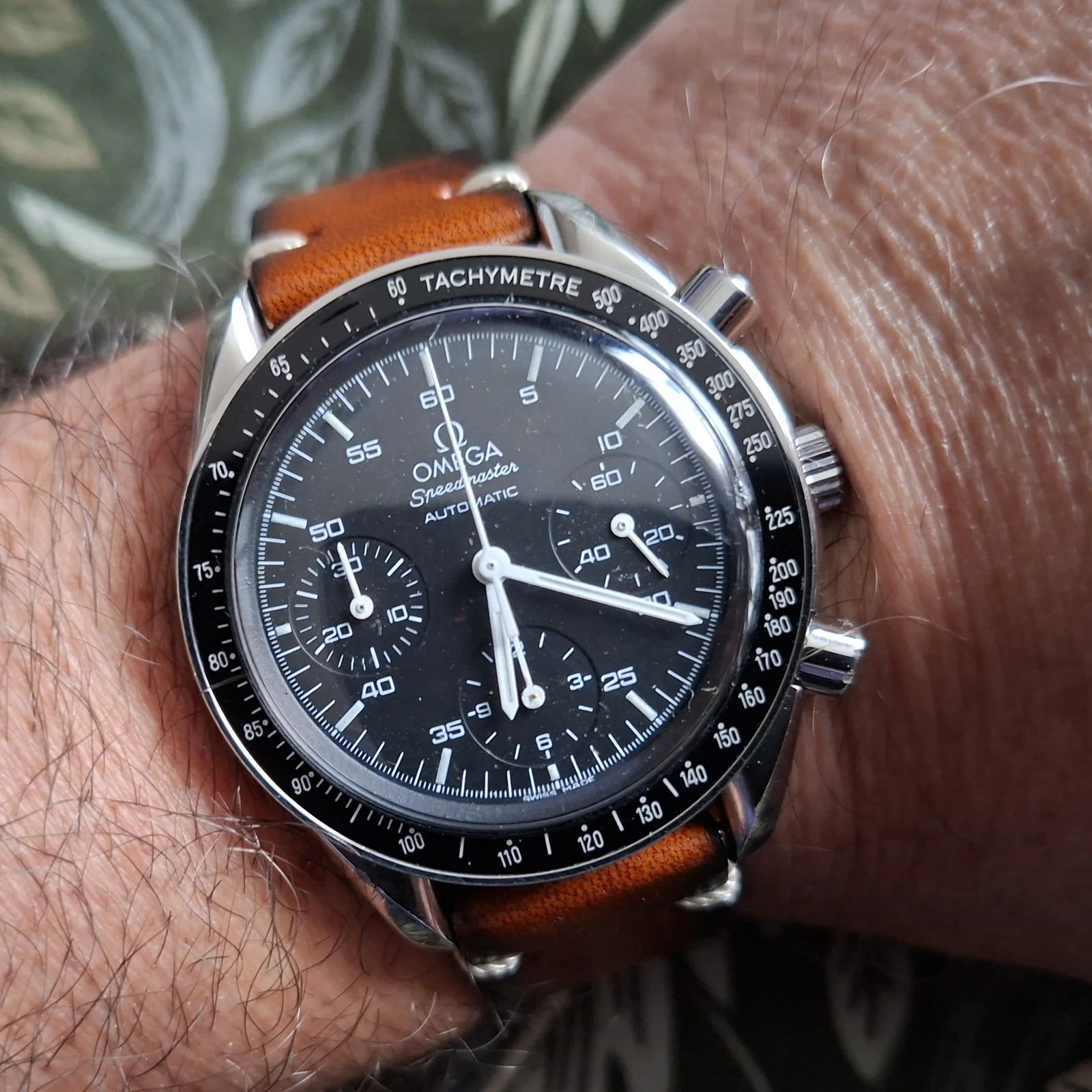

He tenido (y tengo) muchos, y con el mantenimiento adecuado no dan ningún problema. 🤘
Reacciones: Ferion y enekoetxe
@javier ochoa precioso!
Gracias @Tazio Nuvolari! Se que con un mínimo mantenimiento son fiables, el problema está en el mantenimiento que haya podido tener durante todos estos años.
En principio el reloj se pone en marcha bien, el crono arrancaba y reseteaba bien… lo único en lo que me fijé que me llamó la atención, era una mínima desalineación de la aguja de la subesfera de las 9… era mínima pero se notaba un poquito y no se si puede significar algo con el modulo. Es algo que no tiene el de @javier ochoa.
