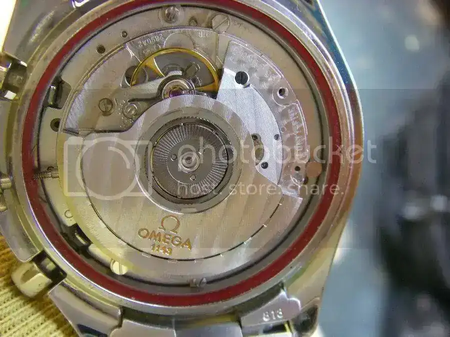

Calibre 1140
Omega 1140 -
Calibre en 2 módulos independientes llegados de 2 fábricas distintas. El módulo reloj equipa una base Eta 2890-2 y el módulo cronógrafo un módulo Dubois-Depraz.​
Características Generales : Carga Automática, Diámetro : 25.6 mm, Espesor ? mm. 45 Rubies, 28.800 a/h. ​
Cronógrafo, Con Segundero central, acumulador de 60 ' a las 3 h. y acumulador de 12 h. a las 6 h., segundero reloj alas 9 h.
Se encontró en este reloj Speedmaster Reduced. ​
Datos según Omega Museum​
Calibre 1143
Omega 1143 -
El Reloj, un bonito Speedmaster Reduced, Automático
